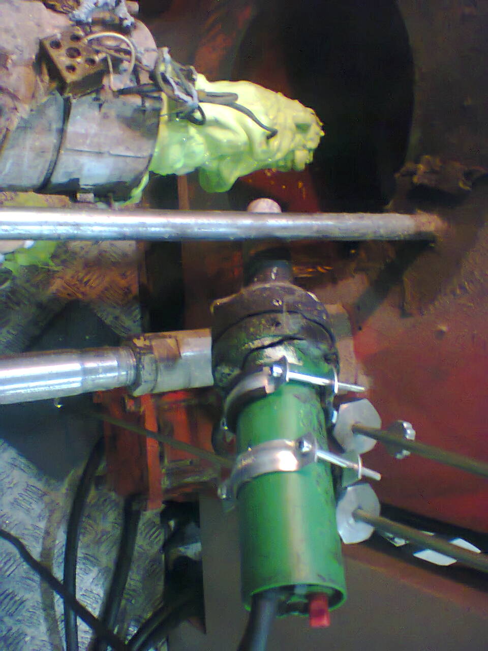

#35 Сообщение ЗЮМ » 20 окт 2014, 21:14
Приспособа для очистки залитых обогревов. Устанавливаем фен и можем пока делать другую работу. Универсально регулируется во всех направлениях. Наши изобретения.
Сообщения: 1587
Поблагодарили: 390 раз
Re: Если вдруг вы что позабыли, загляните в ремонтный альбо
#36 Сообщение Мулланур » 21 окт 2014, 08:18
Хорошая приспособа, освобождает руки,
ЗЮМ писал(а):... и можем пока делать другую работу...
но отставлять без присмотра опасно :bomb:

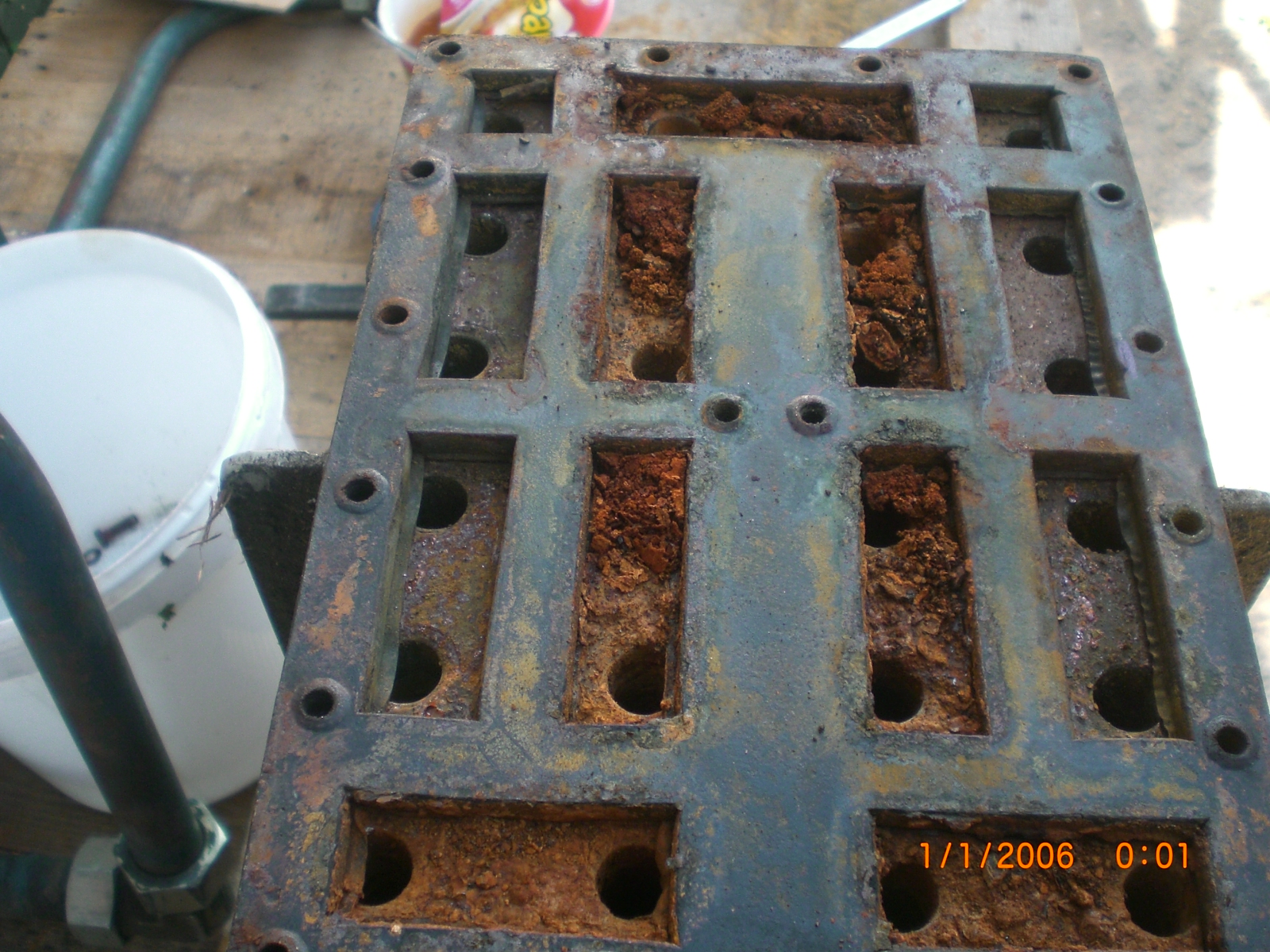

#41 Сообщение ЗЮМ » 25 июл 2015, 03:17
На Куаси 5000/800 стало перегреваться масло. Теплообменник давно не чистился и пропускная способность снизилась. Нашли БУ на заднем дворе с Куаси 1800/400 такой же. Дунул в канал для воды не продувается . Организовали ремонт. Кстати подняли тут коллеги тему о Чиллере. Водопроводной воды у нас в цехе не хватает и по расходу и по давлению не смотря что вода со скважины и довольно прохладная. Чиллер был на складе 7 кв. По расчету прикинул что не потянет на две машины Куаси 9000 и куаси 5000. Так и случилось. Чиллер только на охлаждение масла двух машин. Ночью держит температуру воды 13 градусов, в баке температура масла 45. Отлично вроде но днем чтобы чиллер отдыхал температуру воды приходится перенастраивать до 17 градусов. Тогда масло держится уже на пределе 48 на Куаси 9000 а на куаси 5000 перегревается ( машина уже с большим пробегом), вынуждены останавливать. Поставил ремонтный теплообменник на куаси 5000. Ночью пока держит температуру масла 43. Изучая методику расчета чиллера на масло для ТПА 300 тонн усилия запирания нужен чиллер 14 кв. А у нас в несколько раз большие машины.И чиллер 7 кв и на две машины и 2 тонны масла. Хочу потренироваться и посчитать по формулам сколько же надо на самом деле. Расскажу как считать буду. Кто в этом вопросе имеет опыт проконтролируйте и поправьте если что не правильно.
Сообщения: 5734
Благодарил (а): 614 раз
Поблагодарили: 836 раз
Re: Если вдруг вы что позабыли, загляните в ремонтный альбом
#42 Сообщение ЗЮМ » 25 июл 2015, 04:38
Было обнаружено, что прокладка стояла не верно и теплообенник много лет, это видно по следам коррозии, работал на 50 % на бывшей Куаси 1800.
Сообщения: 5734
#43 Сообщение ЗЮМ » 29 июл 2015, 20:21
Борьба с перегревом масла на Куаси 5000/800 закончилась победой и МЕТОДОМ ТЫКА. 1. Подключили чиллер мошностью 7 квт на эту машину. Масло стало перегреваться медленнее , то есть интервал работы машины увеличился. Видим чиллер со своей задачей справляется: а) держит температуру воды 8-10 градусов и еще отдыхает. А температура масла постепенно все равно ползет к 59-60 градусам. Понимаем что пропускная способность теплообменника маловата стала для подношенной машины. 2. Ставлю второй теплообменник последовательно к первому по маслу так как помпа гоняющая масло одна. 3. Ставлю тройники и развожу воду параллельно на два теплообменника. Результат: а)масло 43 градуса.б) Чиллеру пришлось поднатужиться и спать поменьше. Ночью вода с Чиллера 8 -10 градусов. Днем 10-12 градусов. Это позволило работать без остановок. И все таки выберу время и проведу расчеты по методике. ТЫК -тыком а наука наукой.

#44 Сообщение ЗЮМ » 08 авг 2015, 23:37
Масло стало охлаждаться до 35 градусов пришлось на чиллере поднять температуру воды до 15 градусов. Снижать поток воды нет возможности из-за отсутствия манометра в системе и предохранительного клапана. Удерживаем температуру масла 43-45 градусов. Утечки по манжетам и соединениям магистралей сократились более чем на 50%. Решали проблему из того что было в наличии. Расчетами пока заниматься нет времени, утечки устранять не дают-пик продаж. К чему это сообщение? К тому что проблема перегрева масла решаемая и рычагов для этого достаточно. Температура воздуха в цехе 30. И самое главное: ТПА работает неделю без остановок без брака и со стабильными параметрами по гидравлике. Масло доливали по 150 литров в сутки. После снижения температуры масла до 40-ка доливаем -30-40 литров в сутки ( анализ).

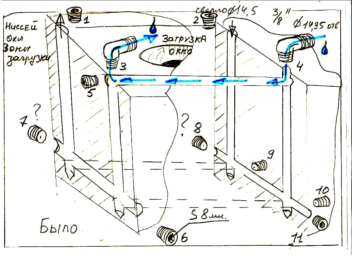

#52 Сообщение ЗЮМ » 19 янв 2016, 09:45
РЕЗУЛЬТАТ ДИАГНОЗА :17/01 -2016г.Важный момент до которого не ДОХОДЯТ РУКИ. ( ОХ и АХ ! нас замучили закозления материала в зоне бункера.) Жалко нет пионеров Тимуровцев- может пришли бы прочистили. ( К теме ППР и кто должен делать и зона ответственности - организация и управление персоналом - камень в огород механика)
Последний раз редактировалось ЗЮМ 19 янв 2016, 09:55, всего редактировалось 2 раза.

#53 Сообщение ЗЮМ » 19 янв 2016, 09:46
Защита от КОЗЛА. :-):
bady

#54 Сообщение ЗЮМ » 20 янв 2016, 21:34
При проверке охлаждение зоны бункера работало так. Или по другому ни как. Завтра начнем ковырять. Без всякой химии. Химия эффективна когда есть хотя бы хилый проток по контуру. Почему заостряю внимание на этом вопросе? Потому что порой нужно совсем не много времени на очистку кольца охлаждения этой конструкции. После попытки ремонта ,отпишимся с фото. судя по количеству пробок даже и не сообразишь как циркулирует вода. Будем соображать совместно с чисткой и продувкой каналов. :-(
Сообщения: 5734
#55 Сообщение ЗЮМ » 22 янв 2016, 23:08
ЗЮМ писал(а):При проверке охлаждение зоны бункера работало так. Или по другому ни как. Завтра начнем ковырять. Без всякой химии. Химия эффективна когда есть хотя бы хилый проток по контуру. Почему заостряю внимание на этом вопросе? Потому что порой нужно совсем не много времени на очистку кольца охлаждения этой конструкции. После попытки ремонта ,отпишимся с фото. судя по количеству пробок даже и не сообразишь как циркулирует вода. Будем соображать совместно с чисткой и продувкой каналов. :-(
С контуром охлаждения разобрались и почистили каналы очень легко без химии. механическим путем. Черновик схемы подправили, синим было соединено каким то спецом в надежде что заработает циркуляция. Штуцера поставили согласно стрелок и восстановили полный контур.
