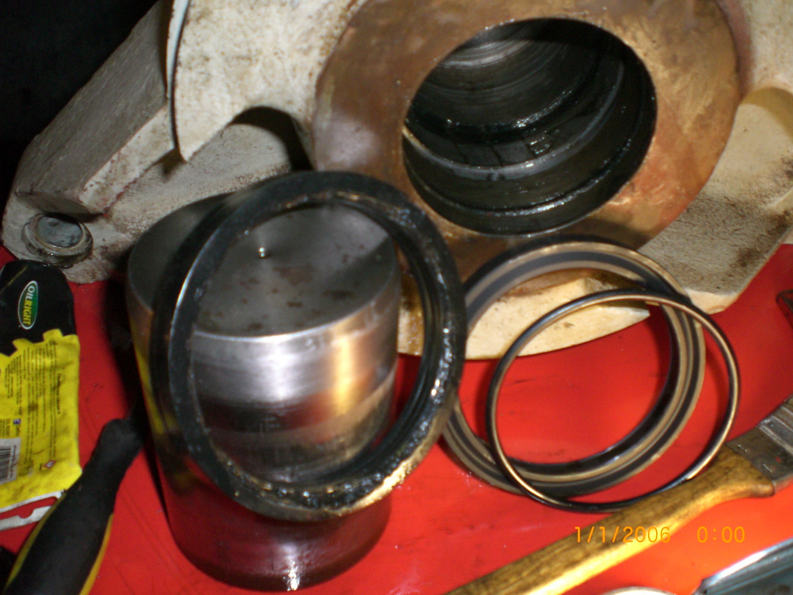

#1 Сообщение ЗЮМ » 20 мар 2014, 23:37

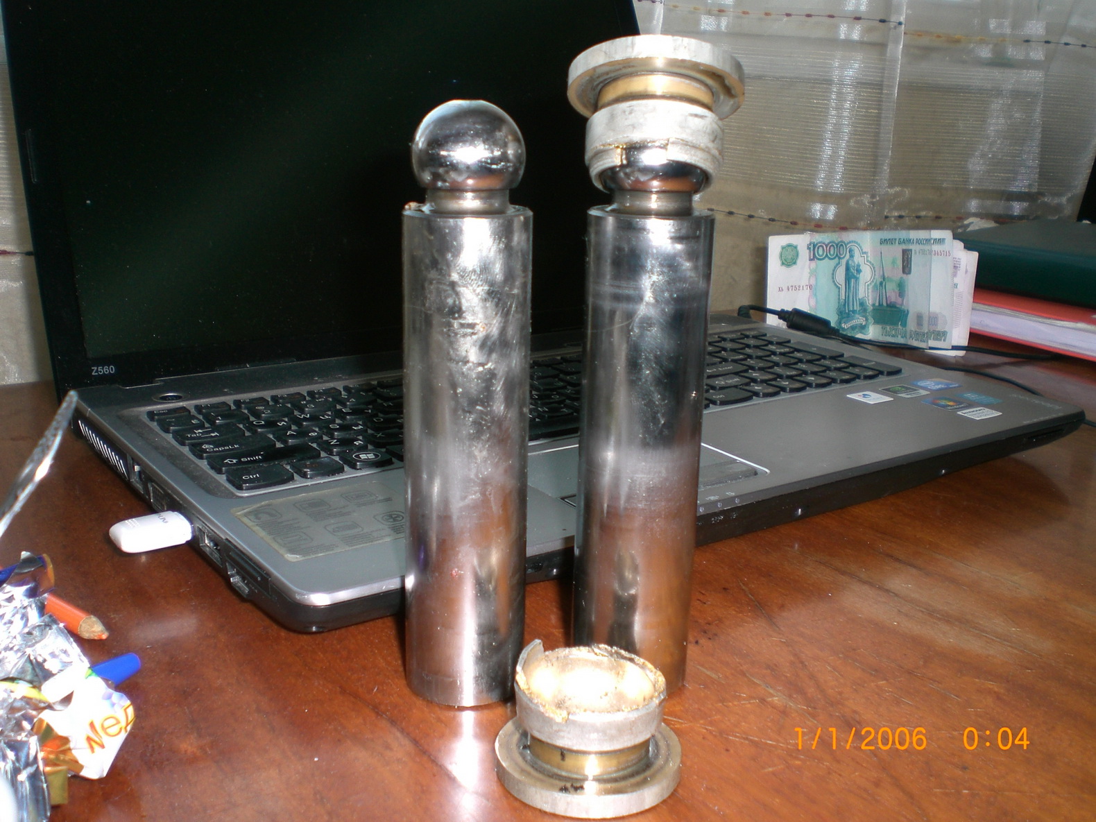

Современная Документация выглядит конечно не ахти. И я думаю в этом направлении используя современные возможности, компаниям , фирмам, заводам производящим чего либо, а в частности оборудование по переработке полимеров, просто надо взять за основу и работать в направлении создания шикарной документации с вложениями и видео файлами. Представляете какую документацию можно забабахать. Жаль поздно я за это взялся и начал все (по возможности) фиксировать и создавать альбомы-руководства по ремонту с размерами и параметрами важных моментов. Это своего рода ремонтная карта, история "болезни" пациента, биография жизни машины. Бумажный вариант тоже необходим. Так как во время ремонта или наладки не всегда руки чистые и что бы залезь в ноутбук слишком часто руки придется мыть. По этому работаем с бумажными копиями и распечатками того что необходимо и держим это в папке отдельно на каждую машину. Видел ли кто из коллег документацию с использованием фото и видео??? Например: Хайтиан- Сервисные инженеры время от времени занимаются в этом направлении и создают фото инструкции с описание в электронных программах. Но вроде как бы для себя и своих вновь поступивших сотрудников. Для клиентов НЕТ. А надо бы. Полудебильный бумажный вариант да на иностранном языке не есть ХОРОШО. Тот кто молод и планирует посвятить свою жизнь этой профессии просто должен на это обратить внимание. Уверен что сторожилы и аналитически думающие мастера так и делают. Ведь в голове все не удержишь да это и не надо. Видел в интернете разработанные специальные программы как организовать контроль и управление РЕМОНТОМ. Но эти программы дороги и ими не все пользуются. Управлением производства ДА. Например 1с. Где фиксируются все действия на производстве. Например по обслуживанию все сжато и кратко. Получив распечатку на машину о действиях, которые с ней происходили. Понять ни чего не возможно. И что бы держать ситуацию под контролем я лично веду фотоальбомы с комментариями. А у ВАС какие мысли на этот счет. Ведь с хранением и наличием документации просто НАЦИОНАЛЬНАЯ КАТАСТРОФА. Сколько раз поднимаю эту тему и ни к кому не достучишься. начальству только кубометры продукции подавай. А другие заявляют : Это твои проблемы. А обязанности свои типовые в упор не знают. О том что должны обеспечить всем необходимым для выполнения производственной задачи. И документацией в том числе. ???!!!

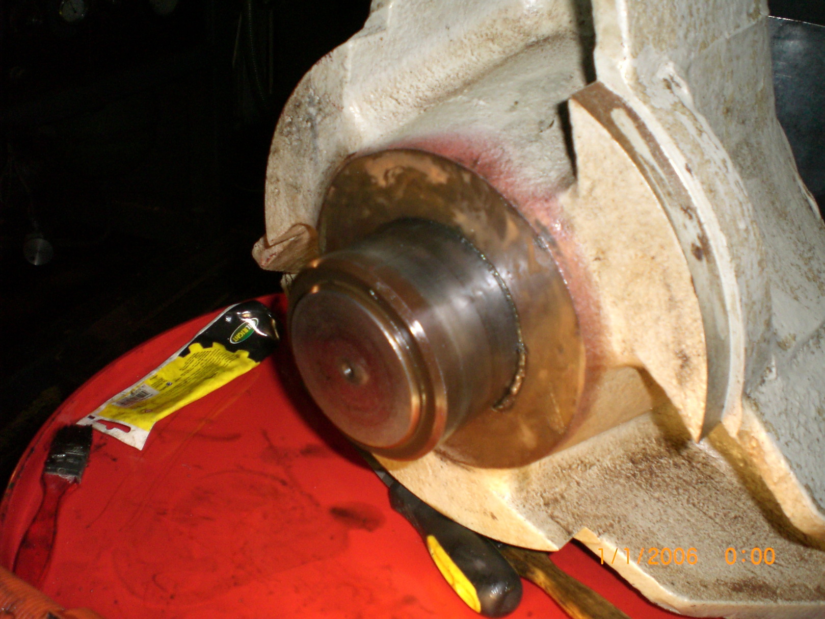

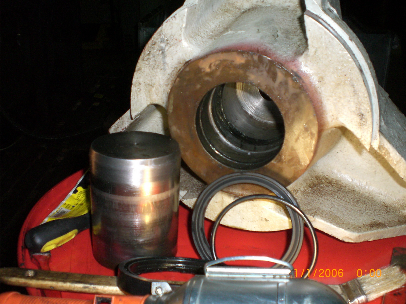

#4 Сообщение ЗЮМ » 21 мар 2014, 00:19

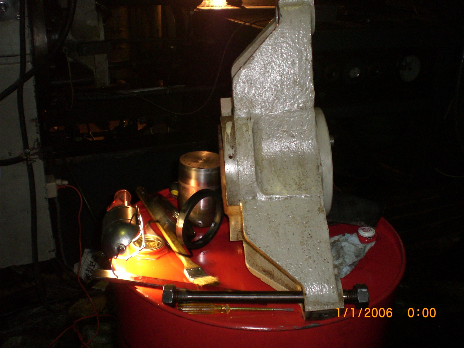

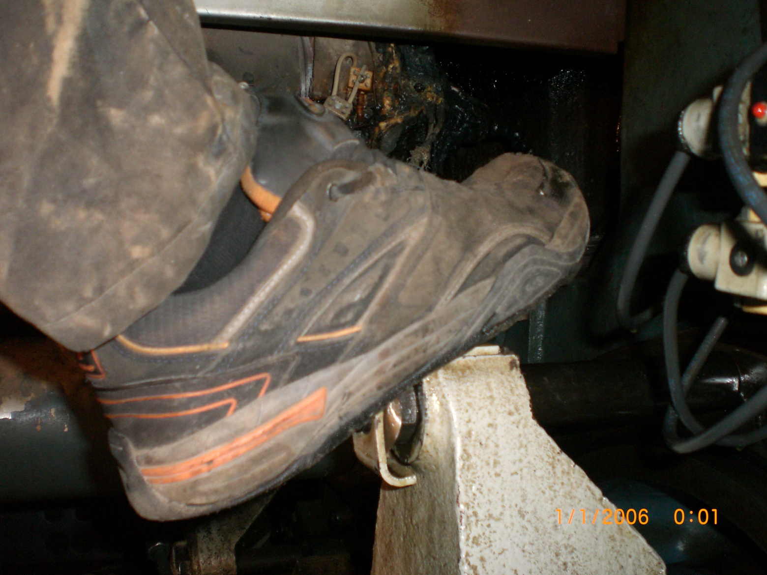

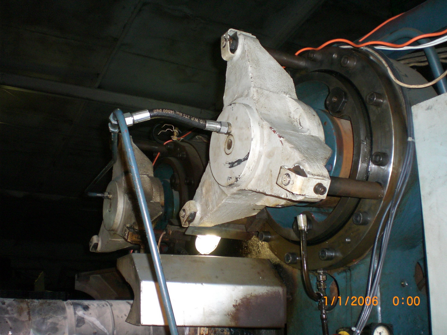

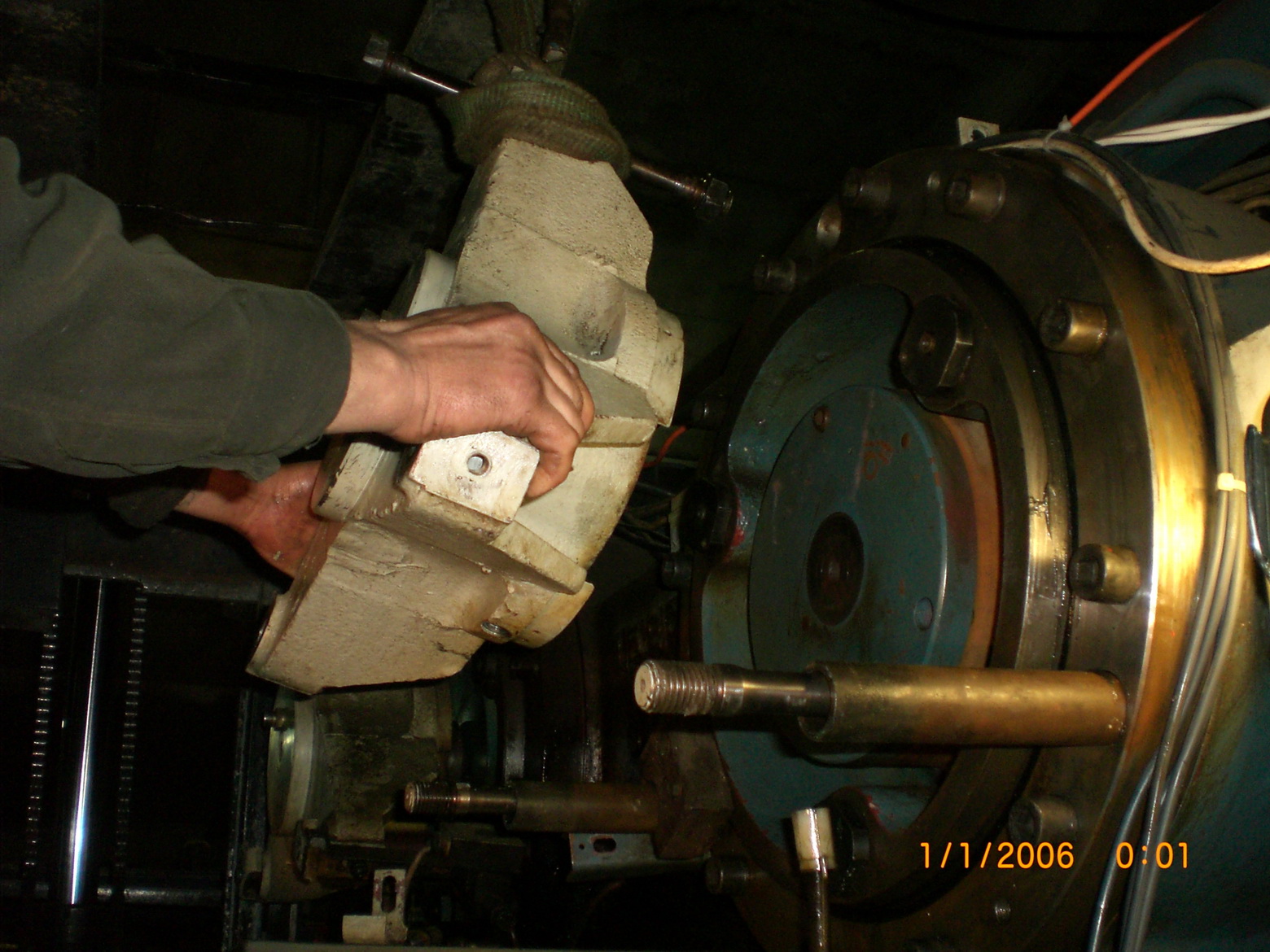

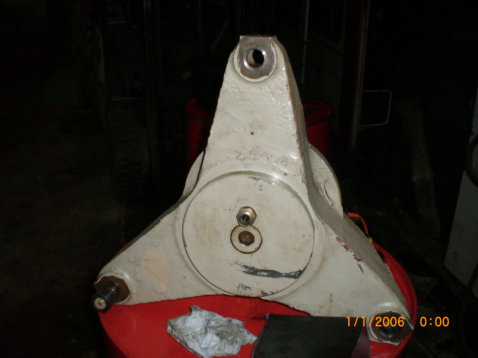

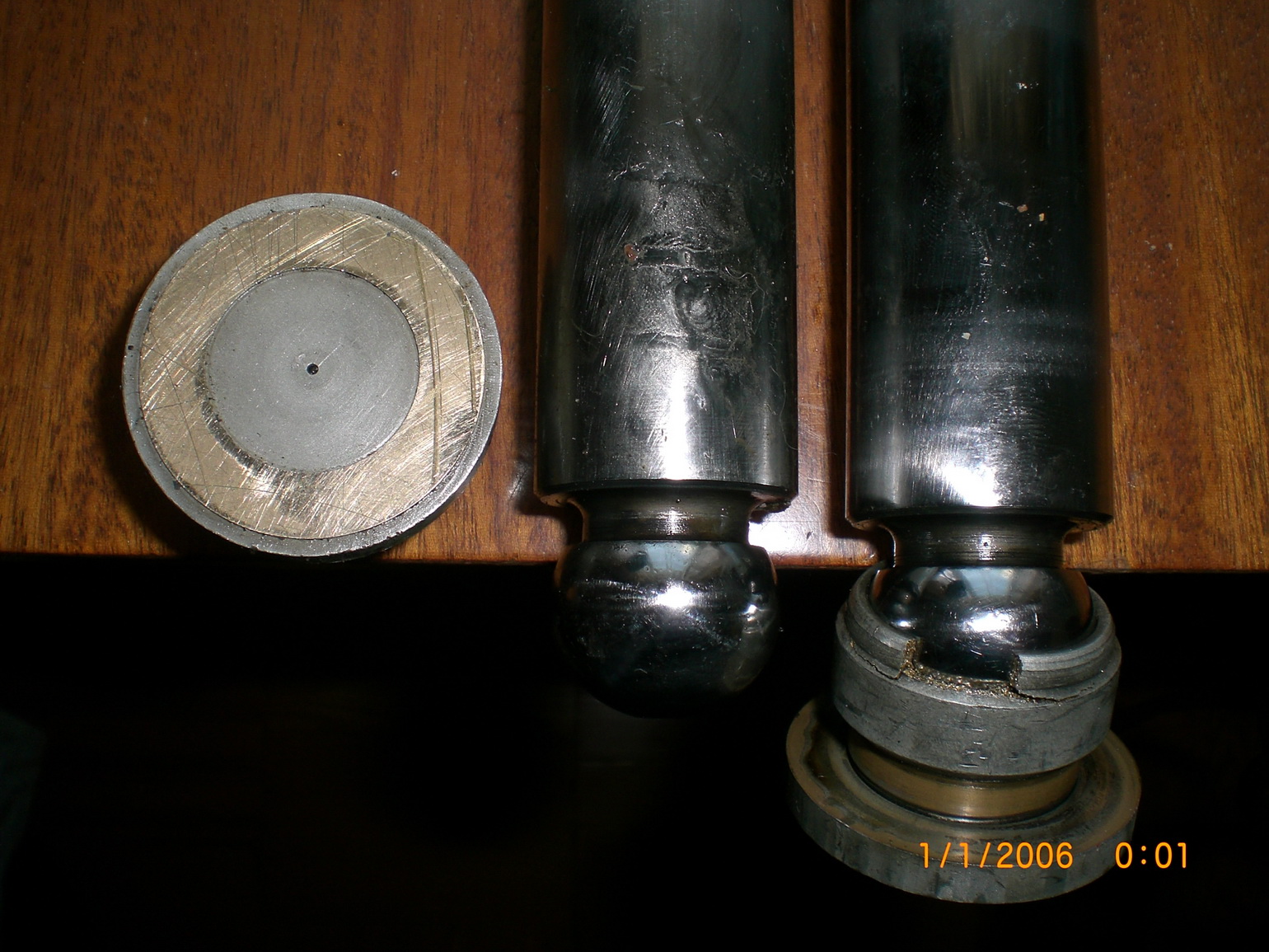

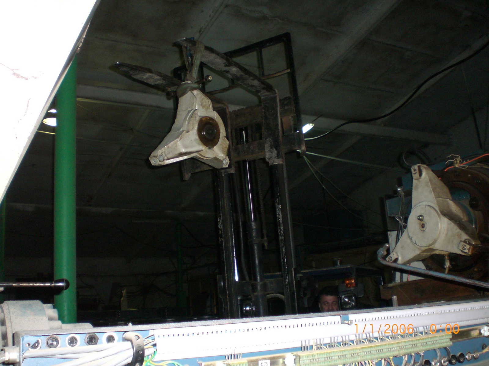

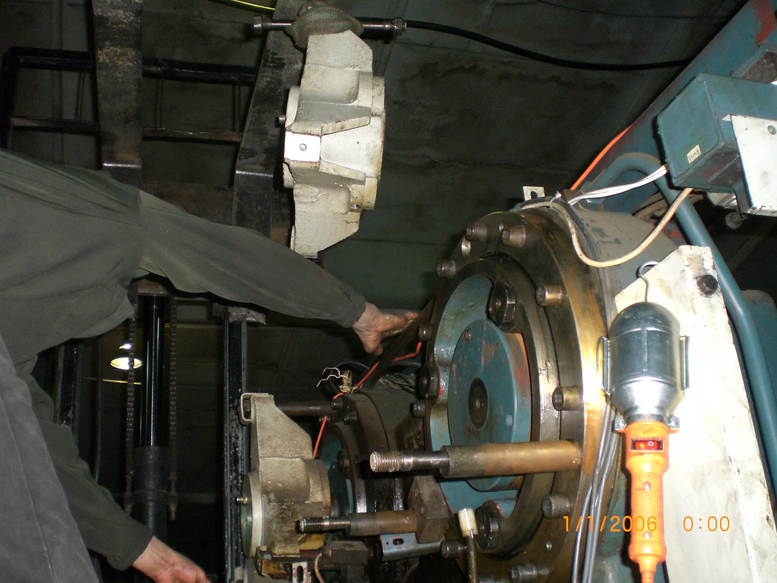

Свежие кадры процесса. А что места не занимают. хлеба не просят а для обучения в самый раз... Замена уплотнений на цилиндре возврата колонн, по другому сказать отрыв изделия. Куаси 5000/800. Цилиндр односторонний.

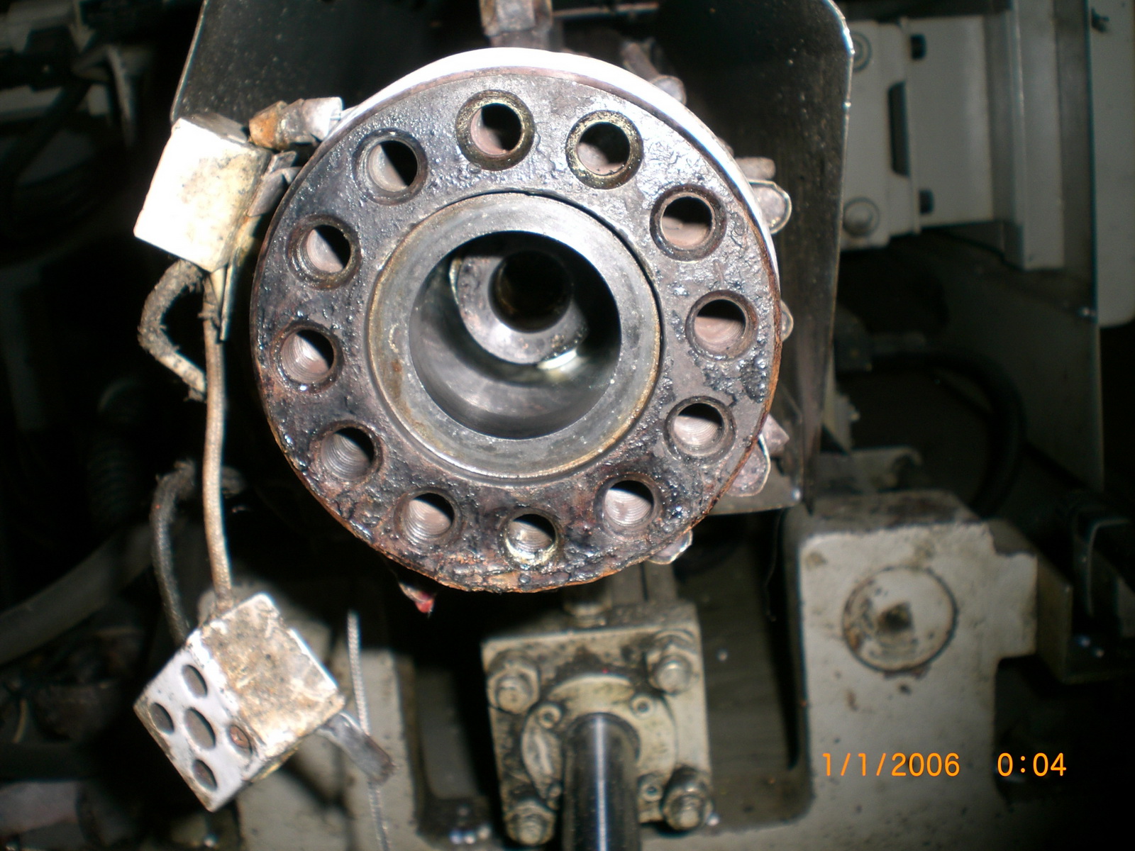

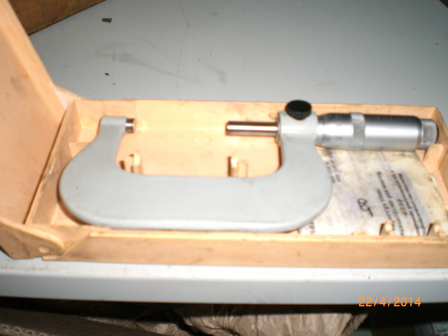

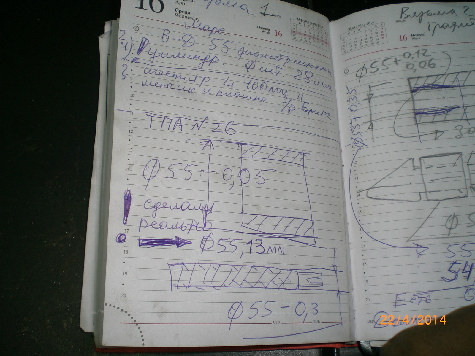

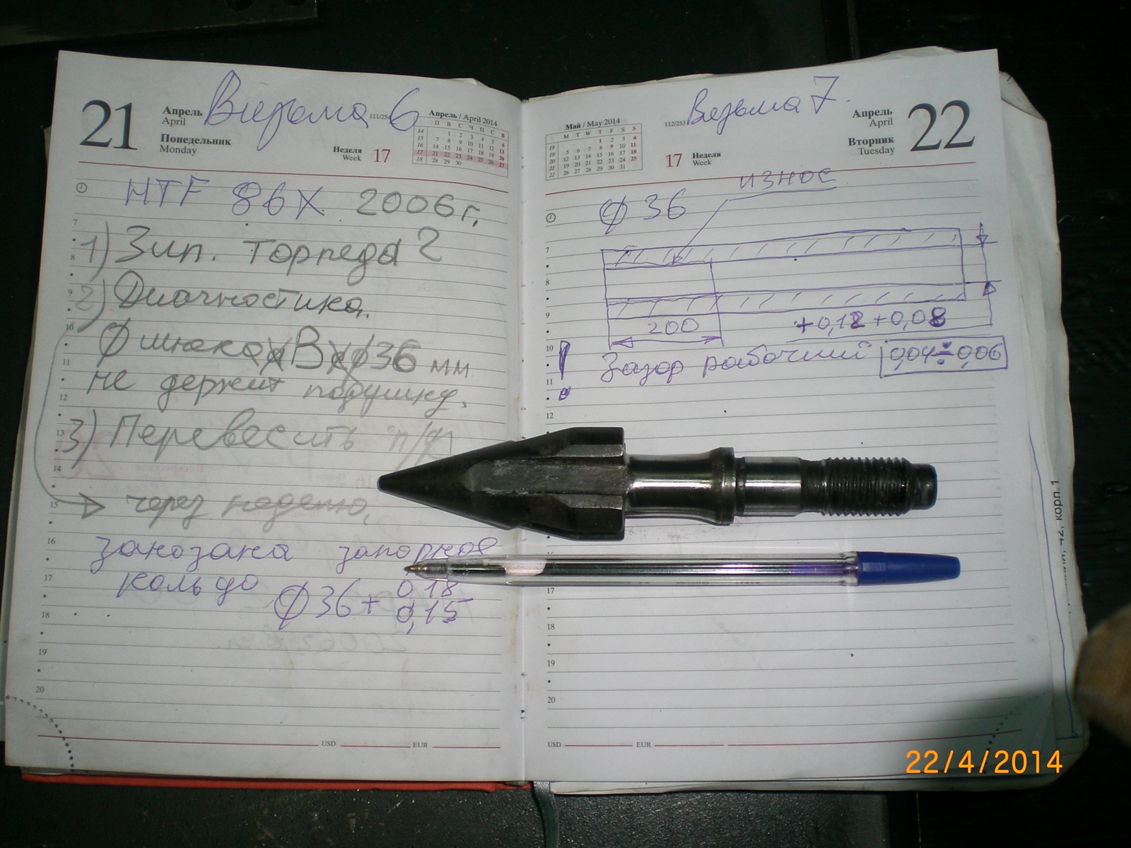

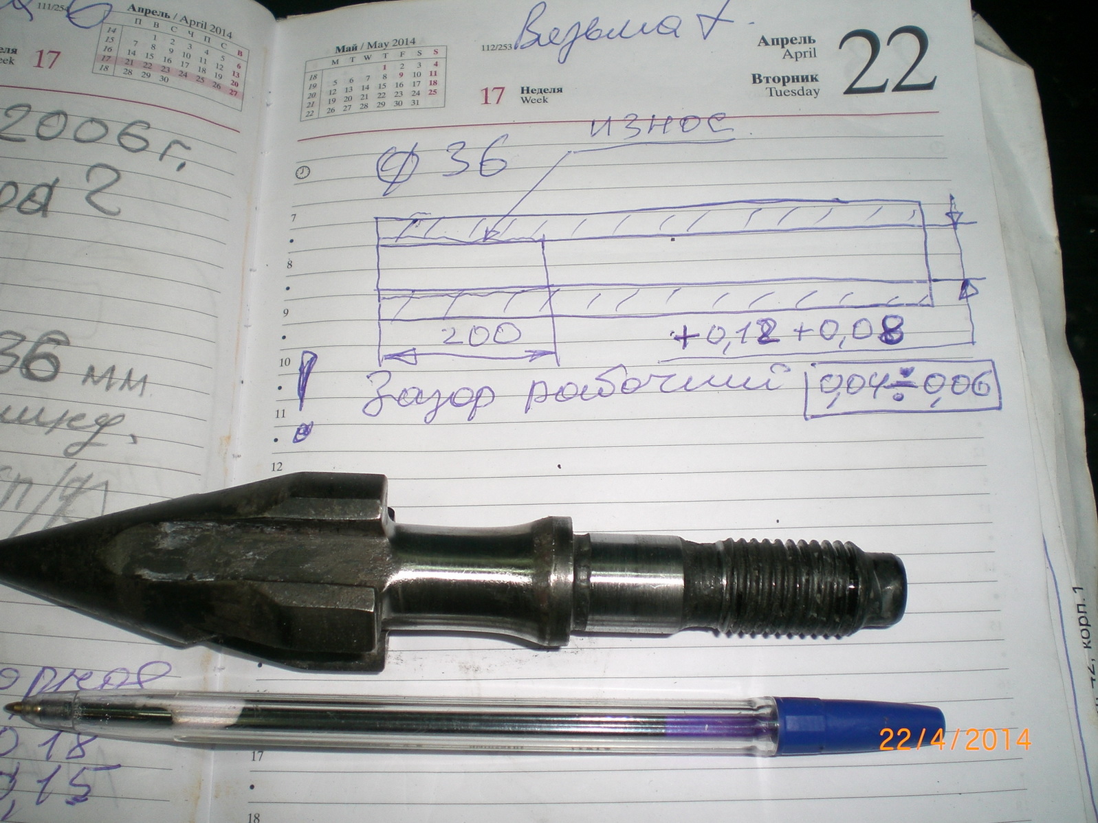

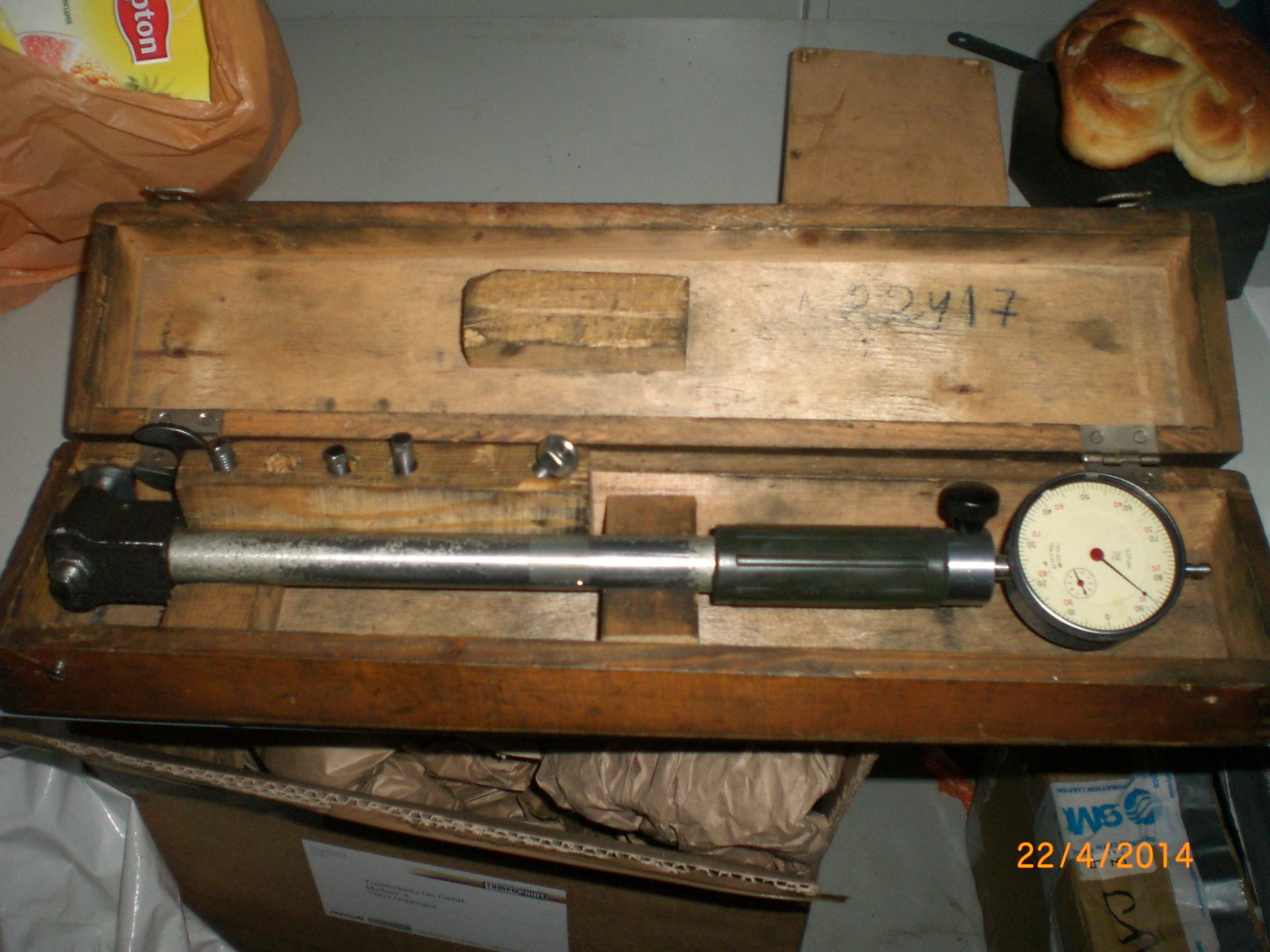

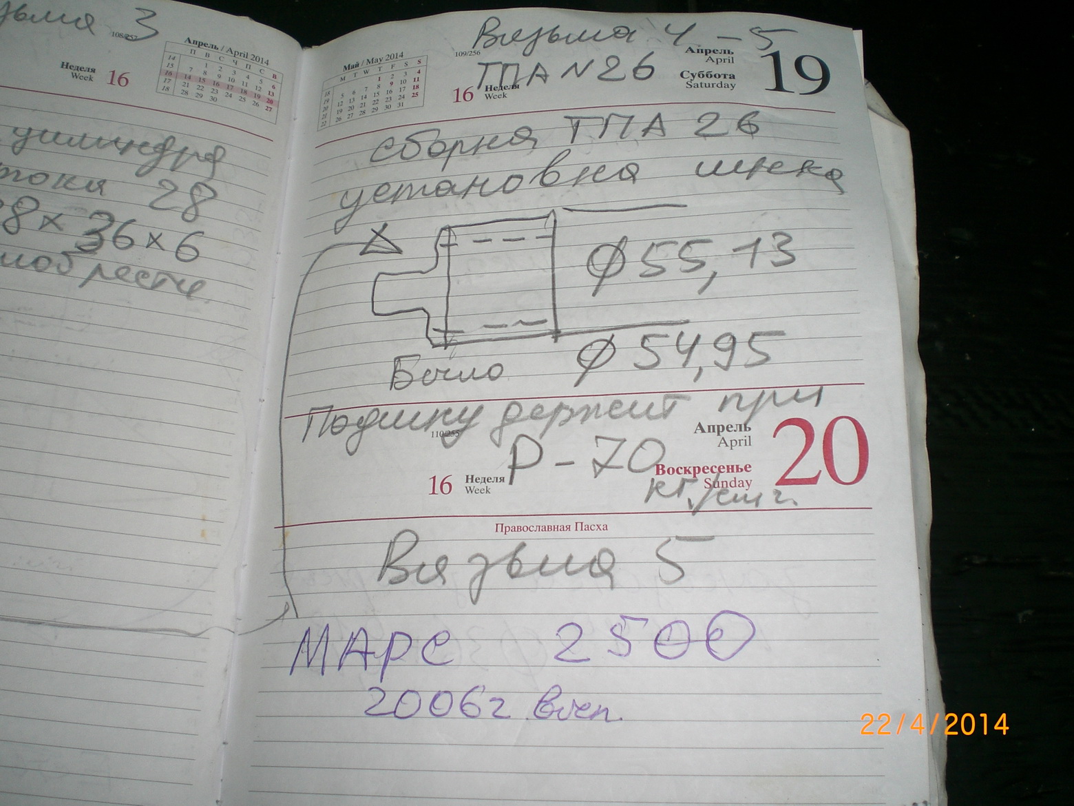

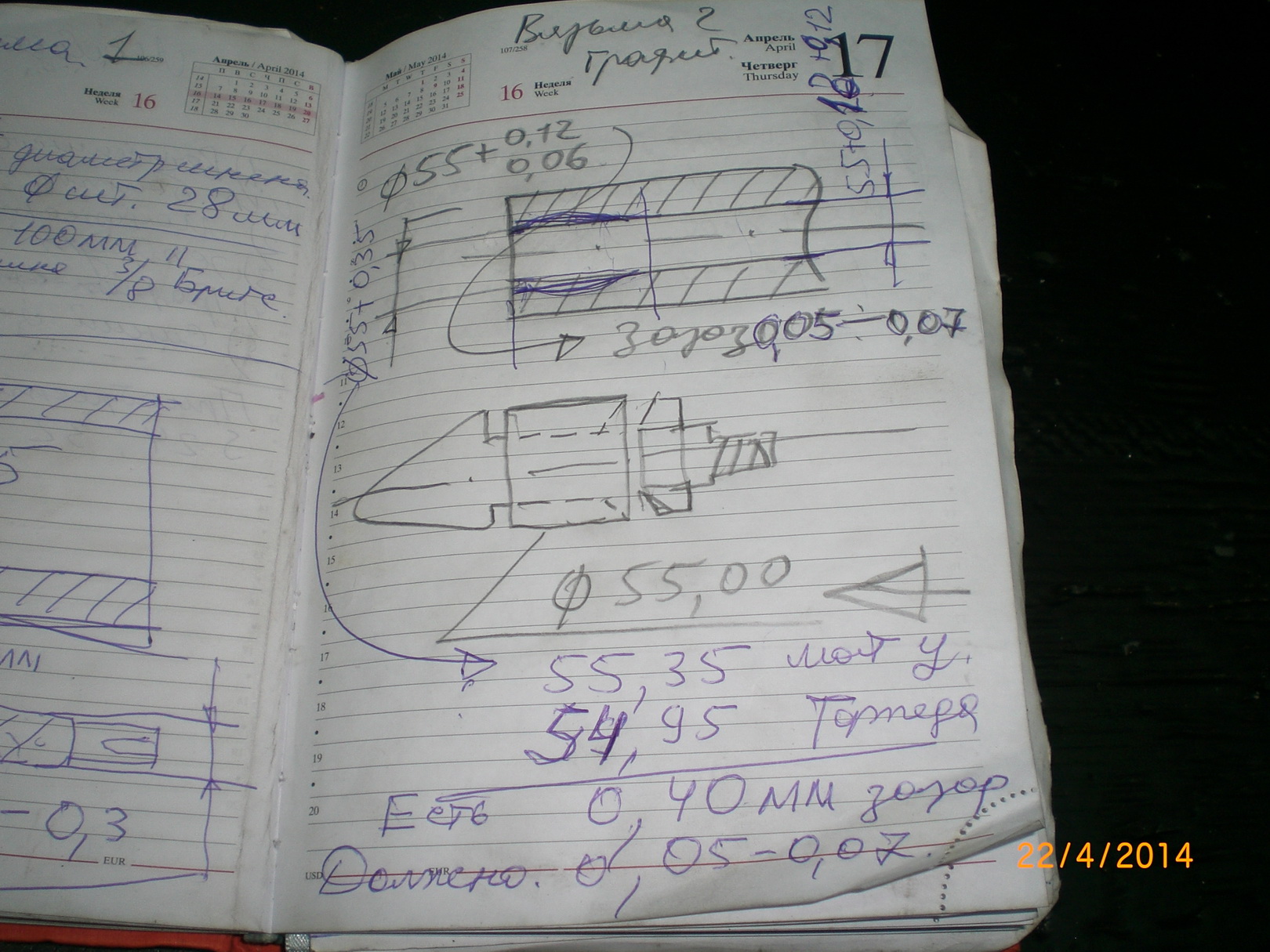

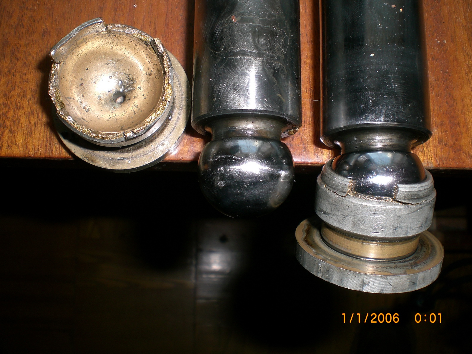

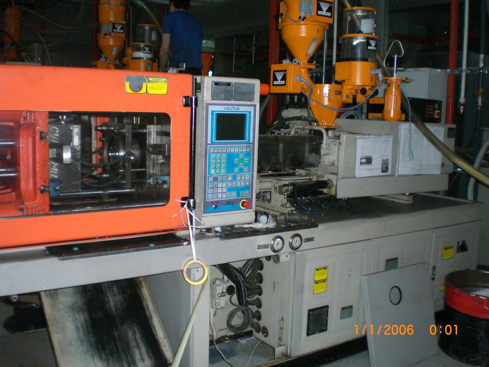

Провели диагностику на двух ТПА: МАРС 2500 кн и HTF 86Х оба 2006 года выпуска. на обеих машинах наблюдается дефект: Не держит подушку при выдержке под давлением, не стабильна дозировка, большой процент брака.держит дозу...Не буду описывать процедуру демонтажа шнека в с боре с запорным клапаном. Это есть в документации. 1. Демонтировали запорный клапан, Демонтировали шнек, предварительно развернув механизм впрыска под углом. Диаметр шнека МАРСа 2500-55 мм. Очишаем от пластика детали. Очищаем материальный цилиндр как чисто и остужаем. Нам потребуется микрометр и нутрометр от 50 до 75 мм и от 50 до 100.( нутрометр) Имея таблицу допусков и посадок по паре Материальный цилиндр -запорное кольцо и рабочий зазор, приступаем к измерениям. ИТАК: 1. Размер материального цилиндра Д 55,12 мм. 2. Рабочий зазор по запорному кольцу 0,05-0,07 мм. Это базовые размеры нового. Приступаем к замерам. Материальный цилиндр внутренний диаметр нутромером, получаем 55,47 в зоне трения пары. Замеряем кольцо микрометром-54,95. Имеем зазор 0,5. ЗАЗОР в следствии восьми лет работы увеличен в 10 раз от заявленного. По всем технологическим законам должна быть произведена замена Материального цилиндра. Либо продолжать работать на не сложных изделиях. Также выработка износ имеет по всей длине износа конус. Установка кольца большего размера влечет за собой риск оторвать наконечник- торпеду при работе на мах. дозе. ПРИНЯТОЕ РЕШЕНИЕ. Увеличили наружный диаметр запорного кольца до размера 55,13. Тем самым сократив зазор износ на 50%. И знаете?- помогло.! Подушку держит хорошо и давлении в 70 кг/см кв. Еще на годик хватит. СОВЕТ. Подумайте о приобретении нового мат цилиндра или замене машины. если вы работаете по производству ответственных, тонкостенных, точных, многоместных в режиме АВТОМАТ изделиях. ВНИМАНИЕ: Еще раз: Рабочий зазор 0,05-0,07. Это сравнимо с зазором гидравлического насоса. С рабочим давлением на масле 20 МПа. Давление пластика 100МПа-1000кг см кв.. Имея зазор 0,5 о какой стабильной дозе может идти речь. Господа технологи включите Голову. И попросите об этом свое руководство.

#15 Сообщение ЗЮМ » 24 апр 2014, 08:00
Диагностика МАТЕРИАЛЬНОГО цилиндра через 8 лет круглосуточной работы.

#16 Сообщение ЗЮМ » 24 апр 2014, 08:10
НУЖНАЯ таблица.( китай) МОЙ ОТЗЫВ о качестве: Должен сделать вывод по качеству важного узла материального цилиндра для ТПА НАИТИАНа. Качество на уровне. Восемь лет это СРОК!!!

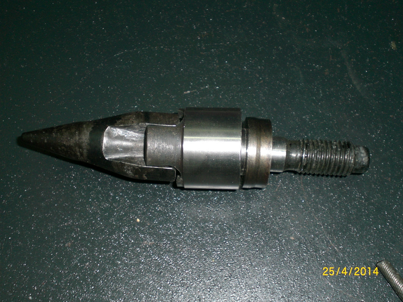

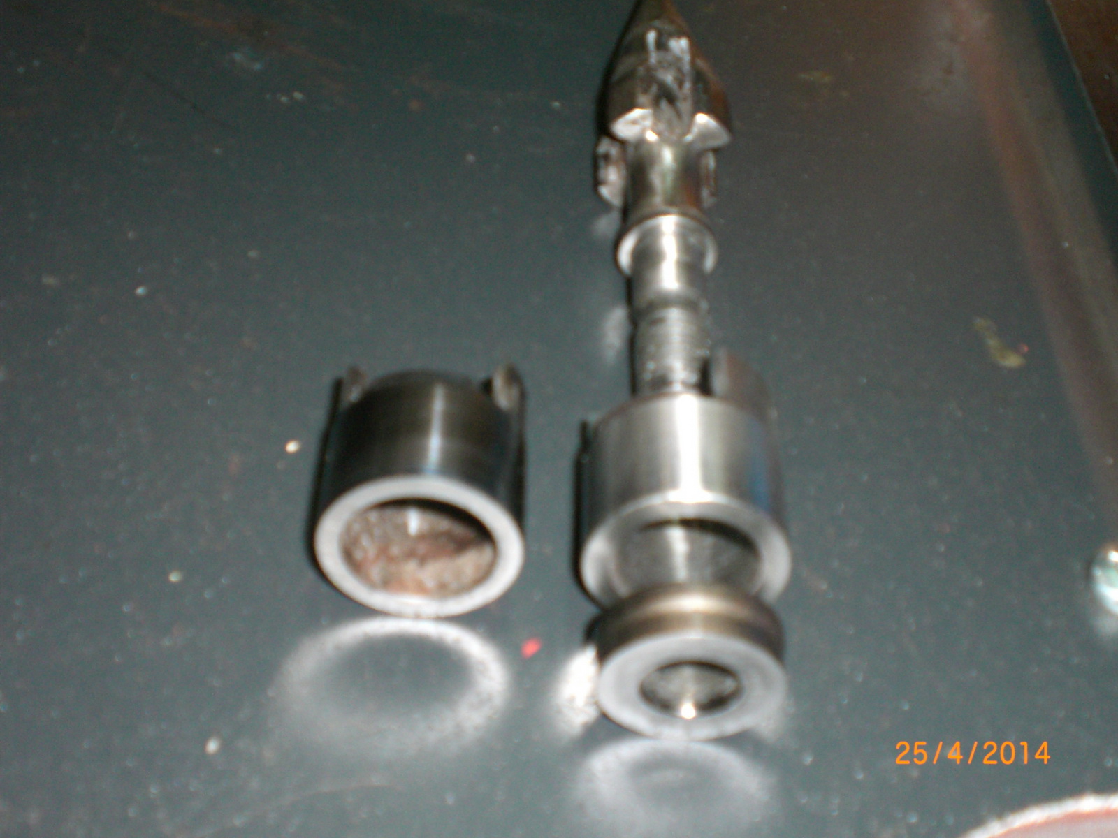

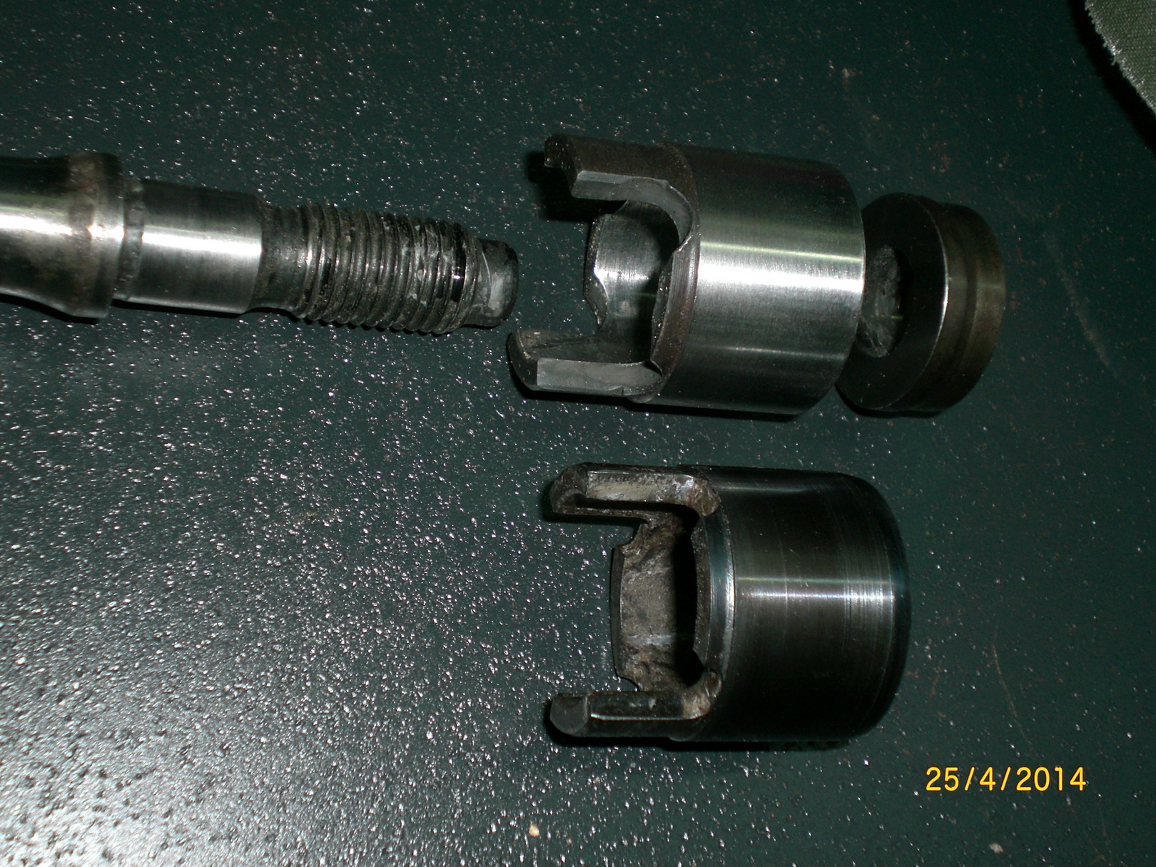

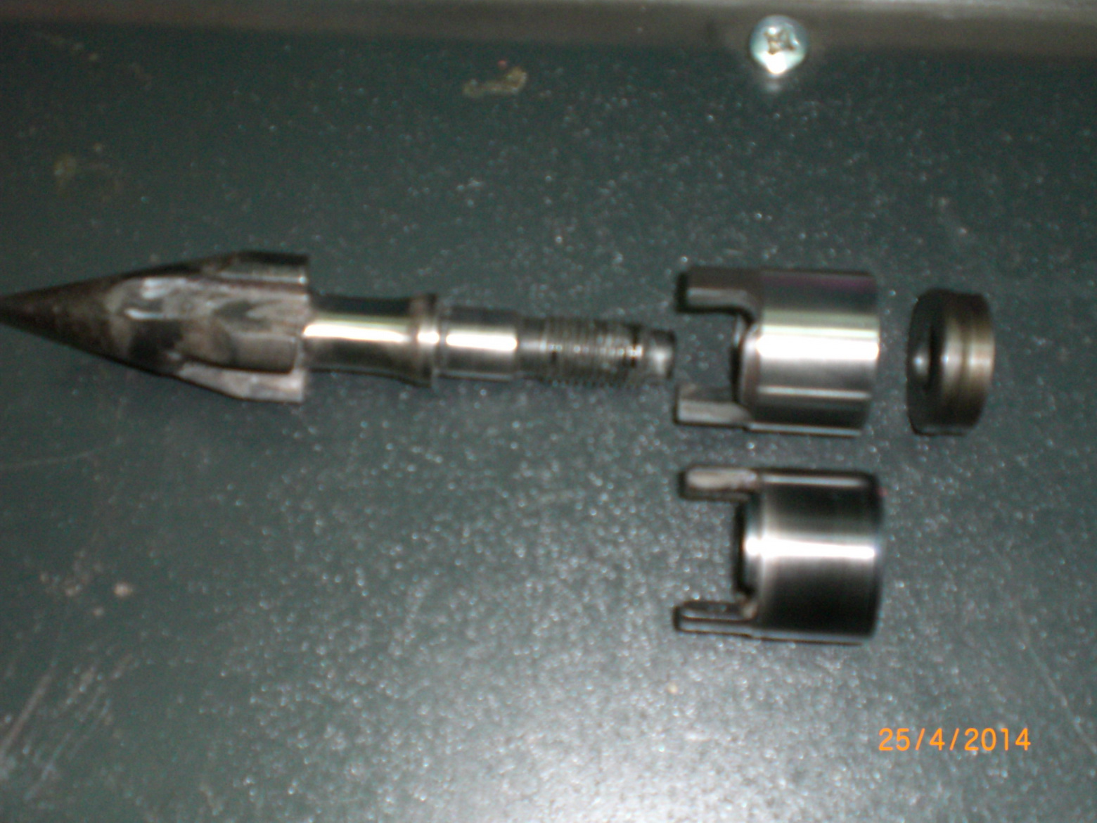

Комплект наконечника шнека.

ЭЮМ браво! Такие темы нужны с подробным описанием и фотографиями. Мне например очень полезно! Только просьба называть всё своими именами "торпеда"-наконечник шнека, кольцо-это клапан? Я вот не знаю как правильно.Извини я не придираюсь,просто как я могу заказать деталь,не зная правильного названия.

Надо таблицу нарисовать,с переводом с языка налалчиков на технический :-)

Исправимся. ВЕТАЛЛ разнос устроит. Критика справедливая. По мере возможности и времени все ремонтные работы стараюсь фиксировать на видео и фото. Ведь современные средства для этого все есть. Затем можно создавать хорошие руководства по ремонту и наладке. В ремонте АВТО это здорово используется. В смысле РУКОВОДСТВА по ремонту. Хорошее дело я считаю. Ведь если идет ремонт, а запчасти за три моря, права на ошибку нет. Спасибо. Хоть один человек поддержал. Сам себе режиссер о любимой работе. и это здорово. :-):

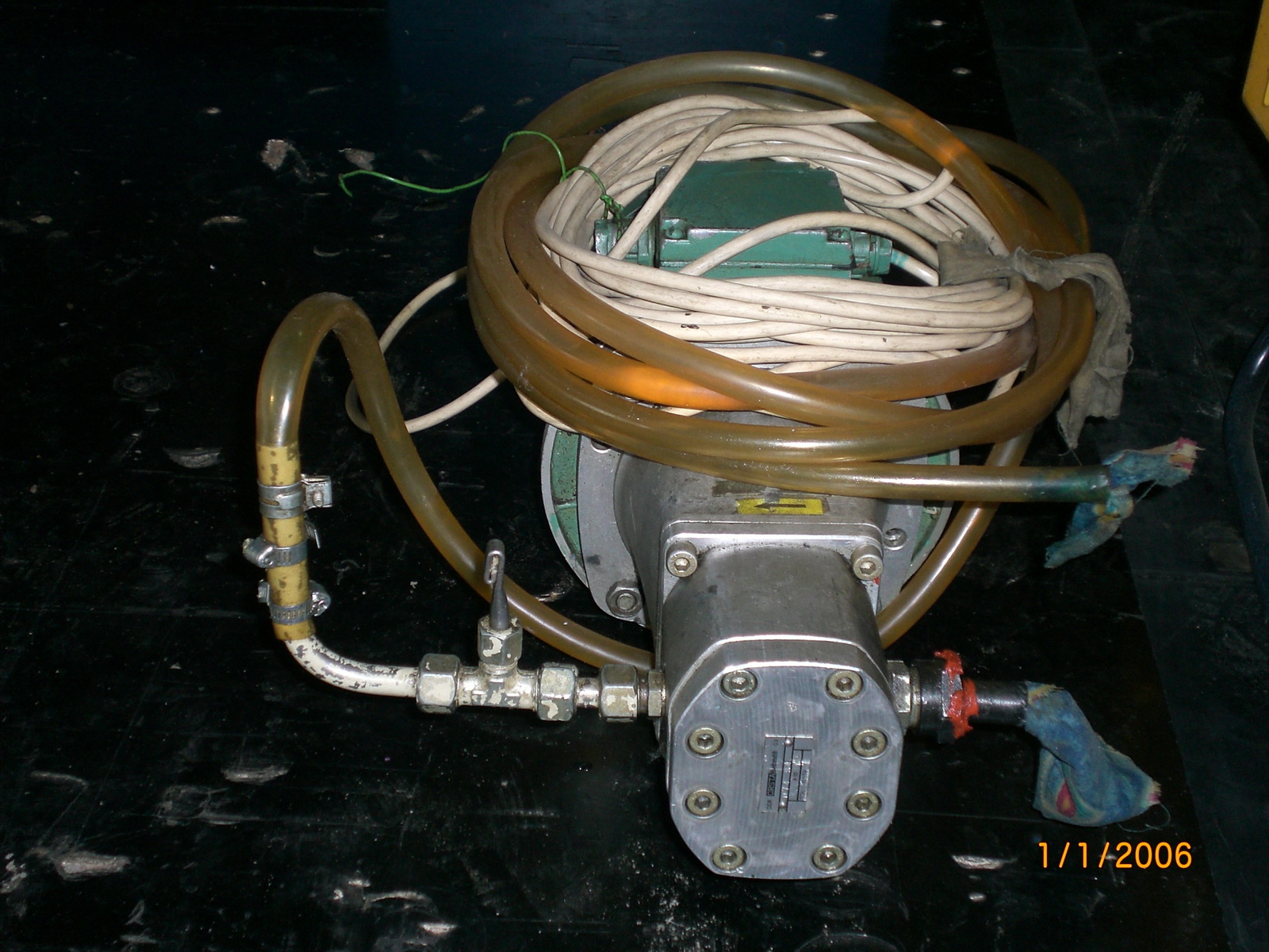

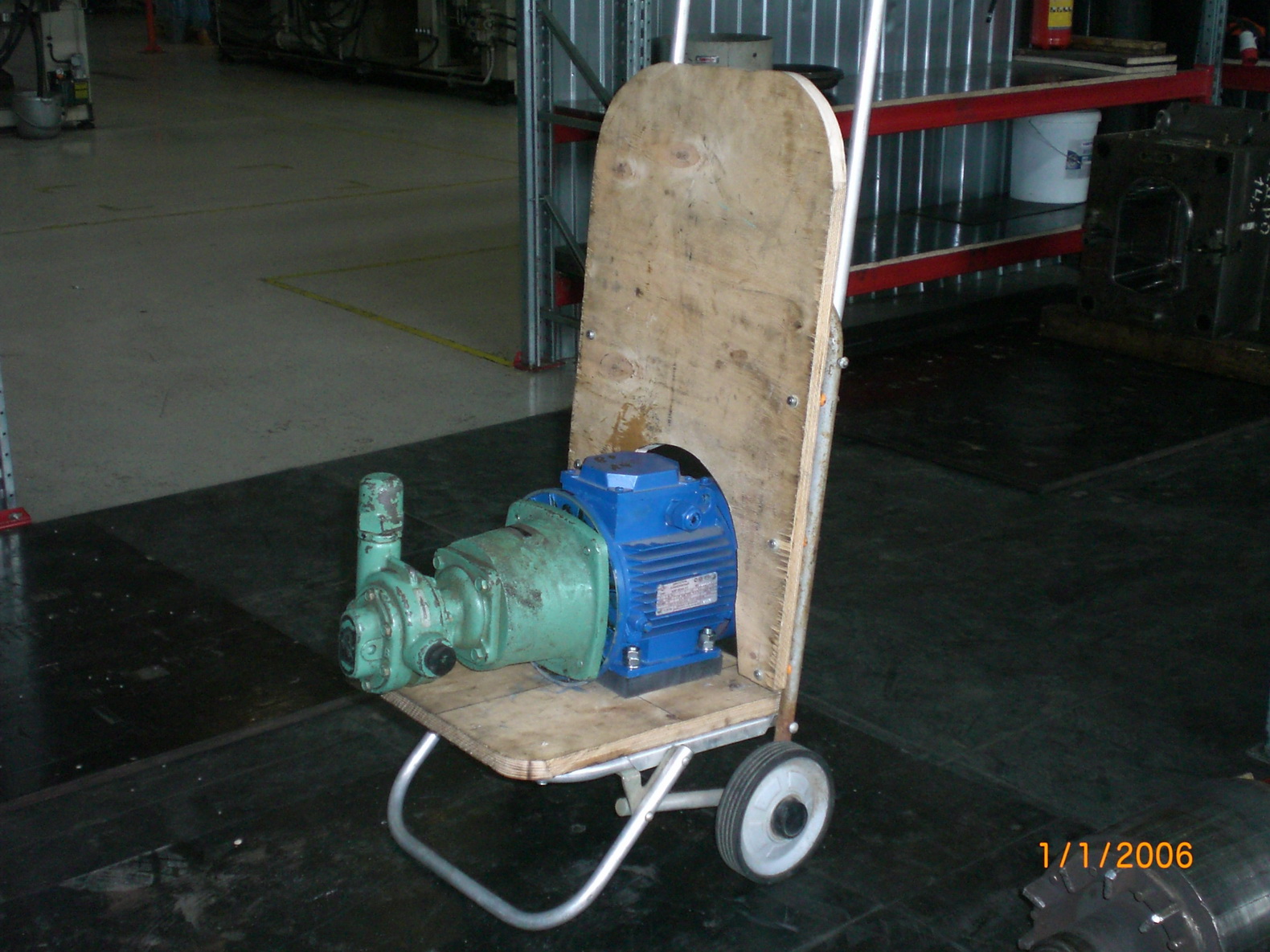

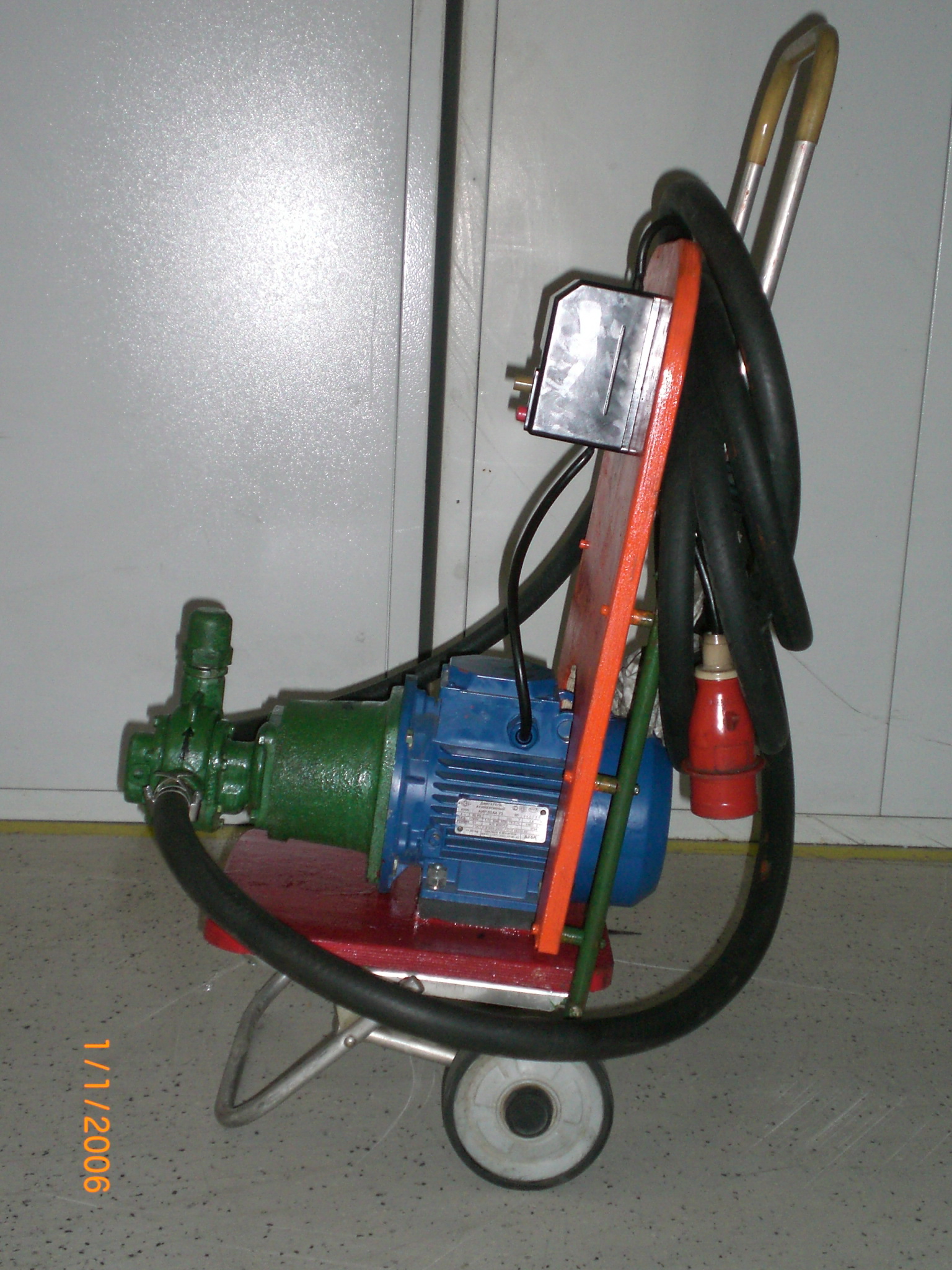

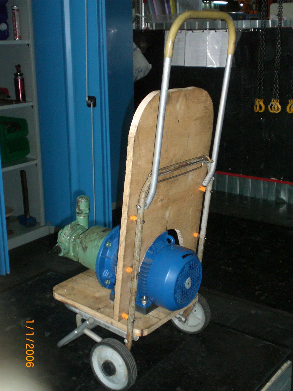

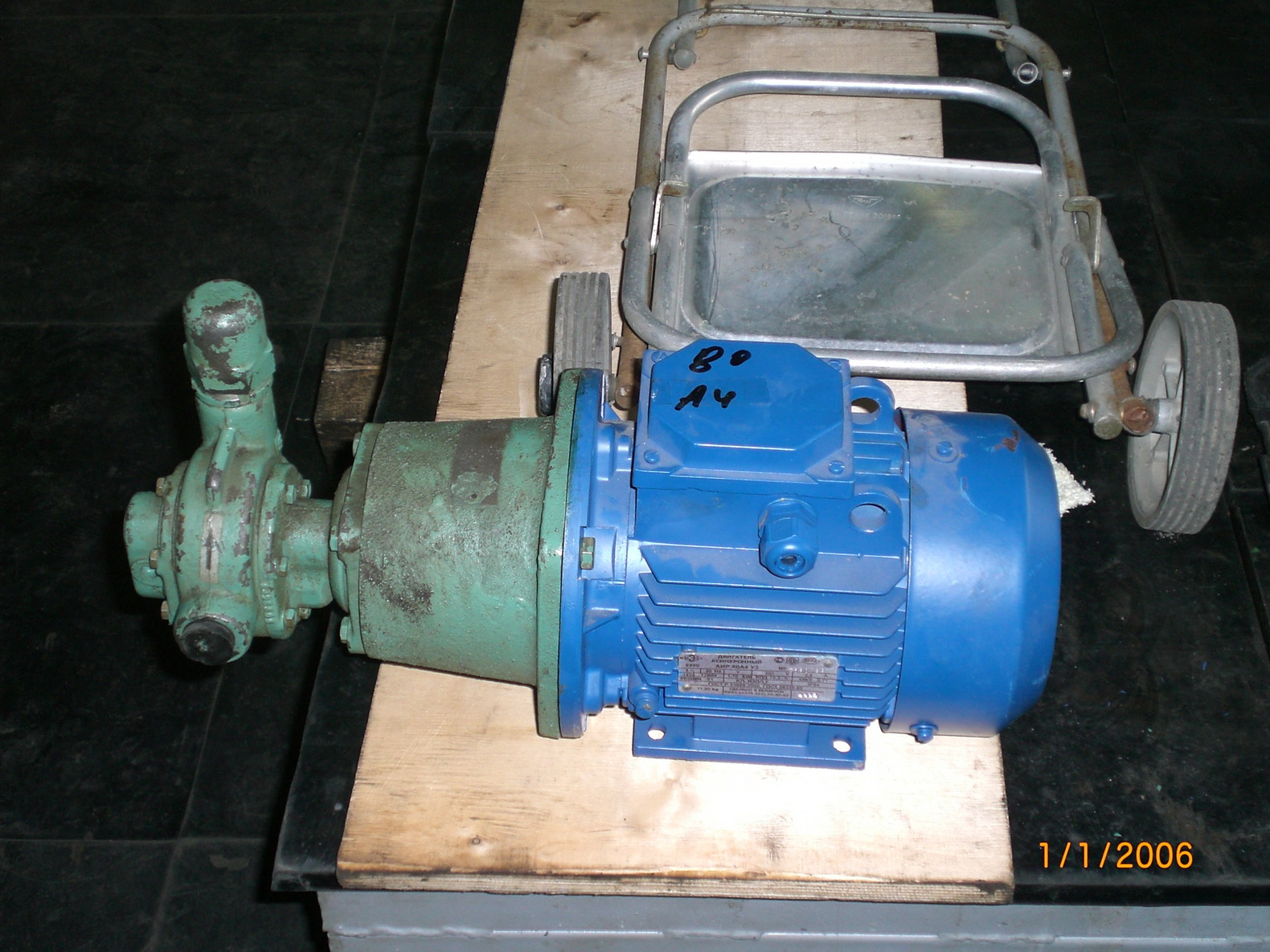

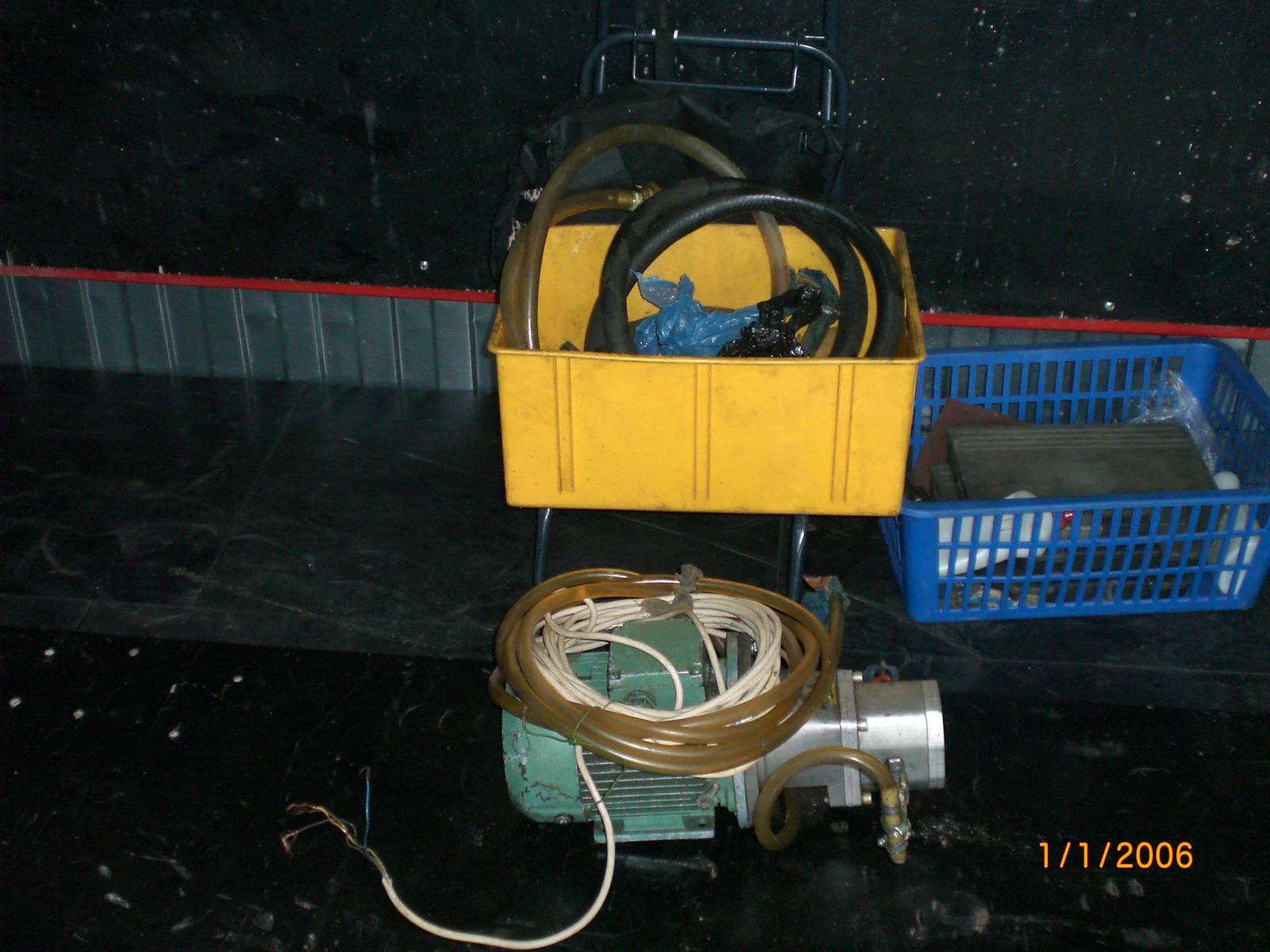

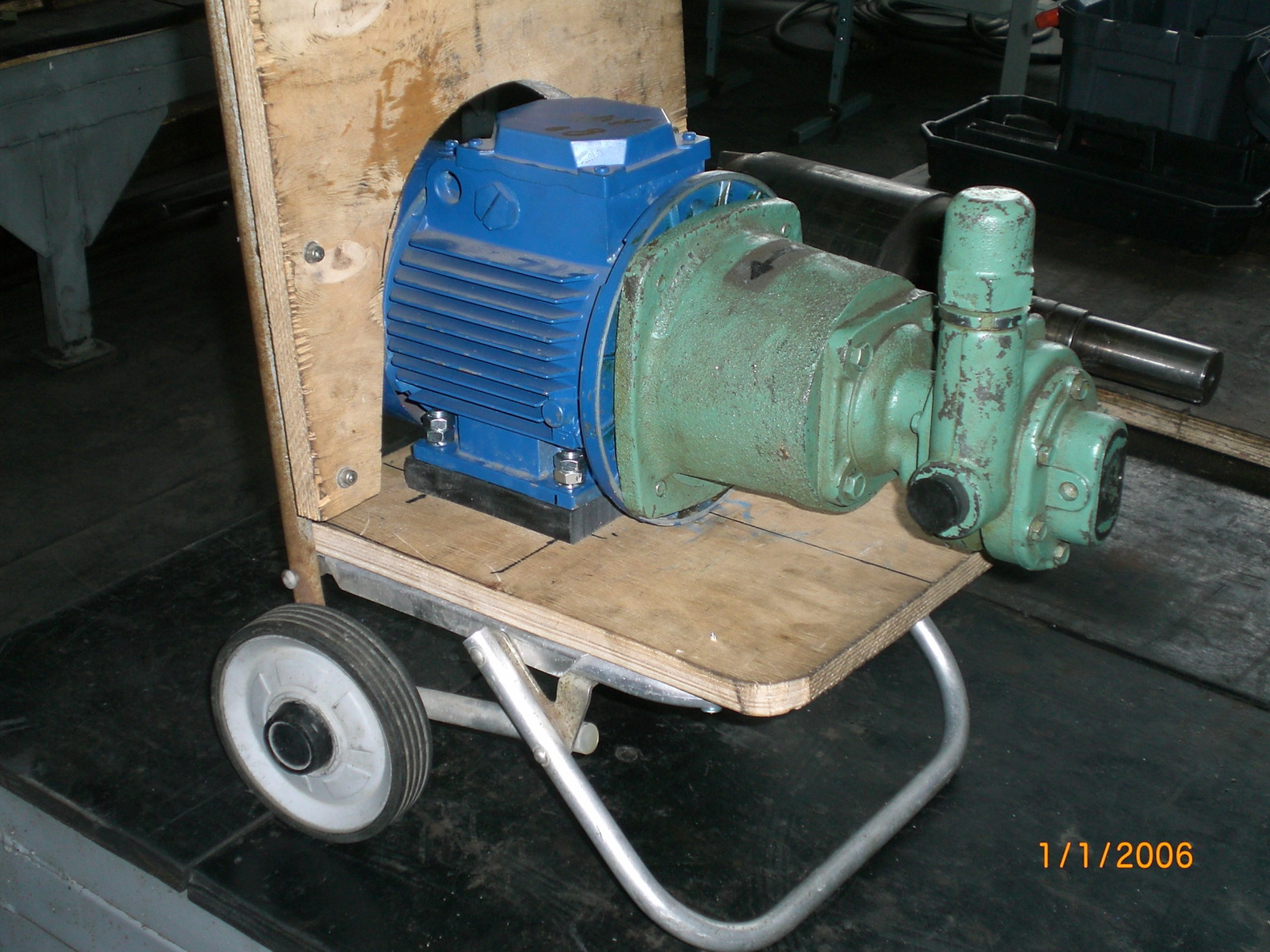

Если гора не идет к Магомету, то Магомет идет к горе. Насос для перекачки масла в ТПА своими руками. 5 часов работы + немного инициативы. Завтра испытания." Я его слепила из того что было- а потом взяла и полюбила..." СВИП- ВЯЗЬМА-15-05-2014.

#24 Сообщение ЗЮМ » 16 май 2014, 00:59
ЗЮМ писал(а):Диагностика МАТЕРИАЛЬНОГО цилиндра через 8 лет круглосуточной работы.
Кстати: Сегодня навел справки о работе новых запорных колец на двух ТПА. Результат удовлетворительный. Подушку при впрыске держит. Доза стабильние брак на много меньше, качество изделий лучше.

#25 Сообщение Мулланур » 16 май 2014, 06:10
ЗЮМ писал(а):Если гора не идет к Магомету, то Магомет идет к горе. Насос для перекачки масла в ТПА своими руками. 5 часов работы + немного инициативы. Завтра испытания." Я его слепила из того что было- а потом взяла и полюбила..." СВИП- ВЯЗЬМА-15-05-2014.
Ох, Вячеслав Михайлович, слабовата рама. Если добавить еще вес штуцеров в крученых в насос к которым присоединятся рукава длиной около 2,5 метров (т.к. высота бочки в районе 850 мм) с фильтрами и вес силового кабеля длиной до ближайшего разъема с пусковой коробкой, то боюсь эти колеса с рамой просто не выдержат статического веса конструкции, а еще под вопросом нагрузка на эту тележку при запуске насоса.

#26 Сообщение ЗЮМ » 16 май 2014, 08:35
Согласен Мулланур. Эксперимент: В варварских например руках проживет 3 дня. Родословная тележки: эта тележка родилась давным давно при Брежневе. Ох сколько она перевезла груза!!!. Мои ровесники помнят колбасные рейсы. Грузили так, что одному с трудом поднимать приходилось в поезд. Вот я и подумал пока ее задействовать. Все одно на балконе валялась. специально прошел по магазинам хоз товаров , присмотрел Варианты по прочнее и по колесам и по раме. Есть варианты. Вес на самом деле не большой. Мотор 1,1 kw. На выезде я пользуюсь вариантом в коробке. По сути вес мотора но там насос алюминиевый. ВЕС ОБЩ. КГ 12-15 примерно. Это для такой тачки думаю пойдет. халява же. а вес мотора 7 кг.

#27 Сообщение zdoba » 16 май 2014, 08:38
У нас такой сварганили ещё лет 7 назад, только тележка 4 колесная и покрепче.Шланги (метров по 5-6) и провод питания (метров 10 3х фазный) неотключаемые, просто сматывают на тележку...

#28 Сообщение ЗЮМ » 16 май 2014, 08:48
Конечно штатных насосов сейчас множество. Но мы говорим о самоделках. Делали и четырех колесный вариант . но он у другой бригады. На днях сфотаю. там насос установлен на тачку четырех колес. покупали за 1000 руб. в хоз товарах. Ходит уже 17 лет без ремонта. У представительства ХАЙТИАНА эксклюзив. Портативный вариант. Хорошо бы показали свое современное чудо. Но дорогой вроде как. Посмотрите в интернее Бочковые варианты. Легкие удобные. Как ручного плана так и с электроприводом.

#29 Сообщение ЗЮМ » 16 май 2014, 08:53
Если что усилим по варианту Б. А мысли так и прут . так и прут. голь на выдумки хитра. Тем более Магомет не двигается в сторону горы в некоторых вопросах. спасибо за отклики. Цель еще какая преследовалась? Сделать вариант для сервисников для перевозки в багажнике автомобиля. Ну и на фоне того чем люди заправляют масло в ТПА на малых , средних и крупных заводах -Это ужас.

#30 Сообщение ЗЮМ » 16 май 2014, 19:29
Почти готов , остались некоторые детали подредактировать. Можно добавить -фильт на выходе с манометром индикации засоренности. Катушку для уборки провода. Отстойник для концов рукавов. Вот и все. И если это все покупать. И делать. Разумно ли. Не лучше ли купить готовый фирменный вариант??? Другое дело- творческий процесс и полет конструкторской мысли. Завтра испытаем. Сегодня включал. Агрегат стоял на бочке. В момент пуска даже не дернулся.
