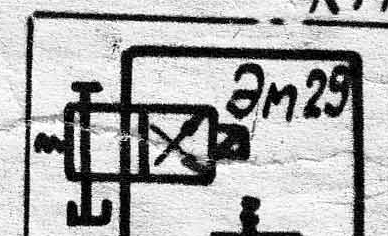

evgeniialex писал(а):
Karakol писал(а):А как ориентируешься что пропало давление? Давление, как понимаю пропадает на насосе с эл.магнитным управлением?
1)манометр общего давления.
2) плита ползет еле еле,впрыск очень медленный и не до конца,набор вообще почти не крутит
3) вот с насосом вообще не понятно,когда пропадает давление,если вручную нажать на любой их 4 магнитов,машина ревет и показывает нормальные 100-120,но в комбинации с любым движением,давление 40.. Если ее не трогать,то всё нормализуется,вот это то для меня загадка...
Это как, если нажать на любой из магнитов управления, но не нажать также 29- ый, масло идет не слив и давления быть не должно.

Странно,я 29 не нажимаю,только магниты на насоса. Давление есть....

evgeniialex писал(а):Странно,я 29 не нажимаю,только магниты на насоса. Давление есть....
Получается что 29 всегда нажат, странно.

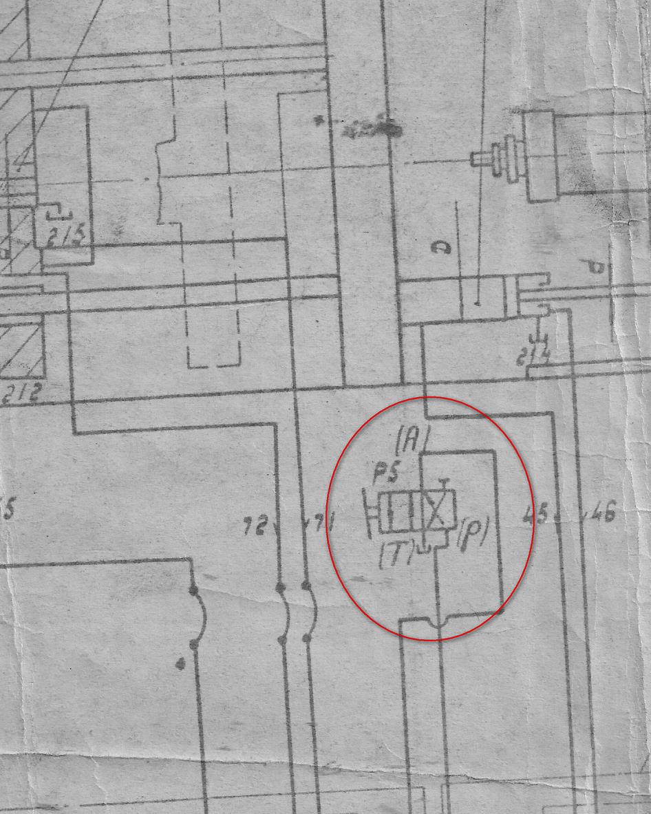

Давление пропадает, если правильно понял, после того как в деле поучаствует распределитель управления, отвечающий за малый расход масла. Подвод мех. впрыска на малом объеме, затем впрыск. Впрыск на малой скорости, затем набор. Торможение при закрытии и опять нет давления. Неплохо бы снять верхний распределитель с управления насоса и поставить новый, для проверки.

evgeniialex писал(а):Не совсем понимаю,для чего нужен 30. Скидывал с него провода,машина работает.
30 соединяет две половины гидросхемы, запирания и мех. впрыска в нужный момент. К примеру, быстрое и медленное закрытие идет на большом насосе, 30 открыт. Дожатие формы и ход выталкивателей от другого насоса, 30 закрыт.

Теперь пора расколоть 29, почему косячит. :men:

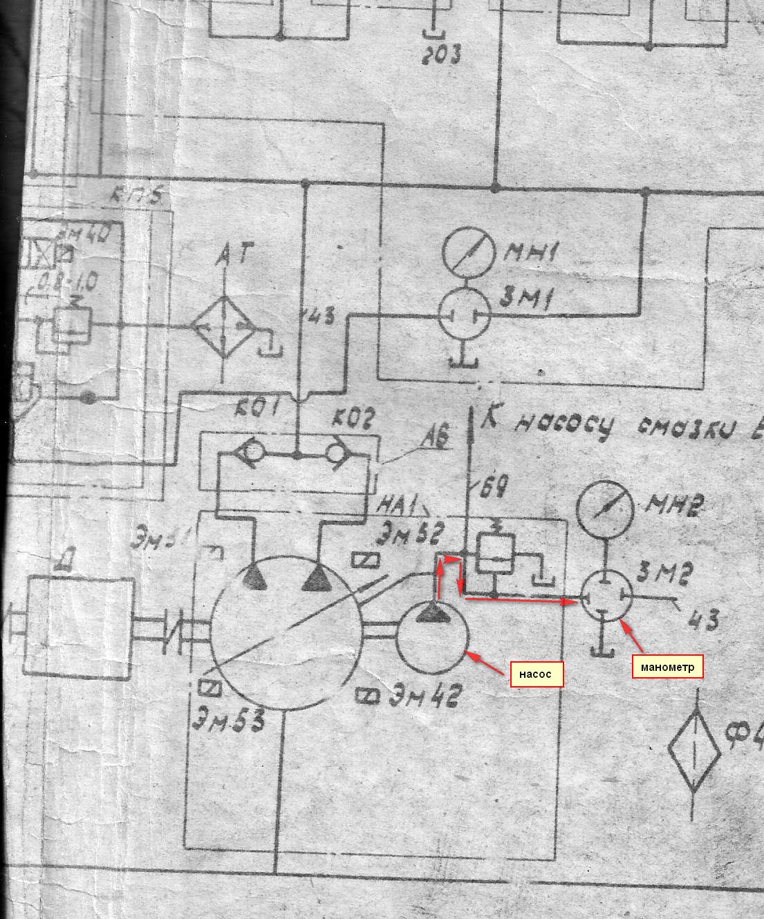

Как то так и представлял. :-) Начнем по новой. Для уточнения, о насосе управления. Имеется ввиду этот насос и этот манометр? И давление на этом манометре, когда мотор машины работает в холостую, какое? И какое давление когда начинаются неувязки? Переключатель на манометре, естественно, для измерения давления управления. Были ранее озвучены цифры 0,5 и 4,5. Чего, МРа?

Karakol писал(а):Как то так и представлял. :-) Начнем по новой. Для уточнения, о насосе управления. Имеется ввиду этот насос и этот манометр? И давление на этом манометре, когда мотор машины работает в холостую, какое? И какое давление когда начинаются неувязки? Переключатель на манометре, естественно, для измерения давления управления. Были ранее озвучены цифры 0,5 и 4,5. Чего, МРа?
С этим насосом всё просто,на одни и те же движения,он показывает одинаковое давление,независимо от того,какое основное. Когда основное падает,давление на маленьком не меняется.
Они живые. Живые!

Есть подозрение на голову насоса. Завтра попробую поменять. Есть такой же насос(визуально) правда не знаю работает или нет. Попробую поменять. Ну и отверстия в плунжерах меня напрягают. В некоторых нет,и не протыкаются
