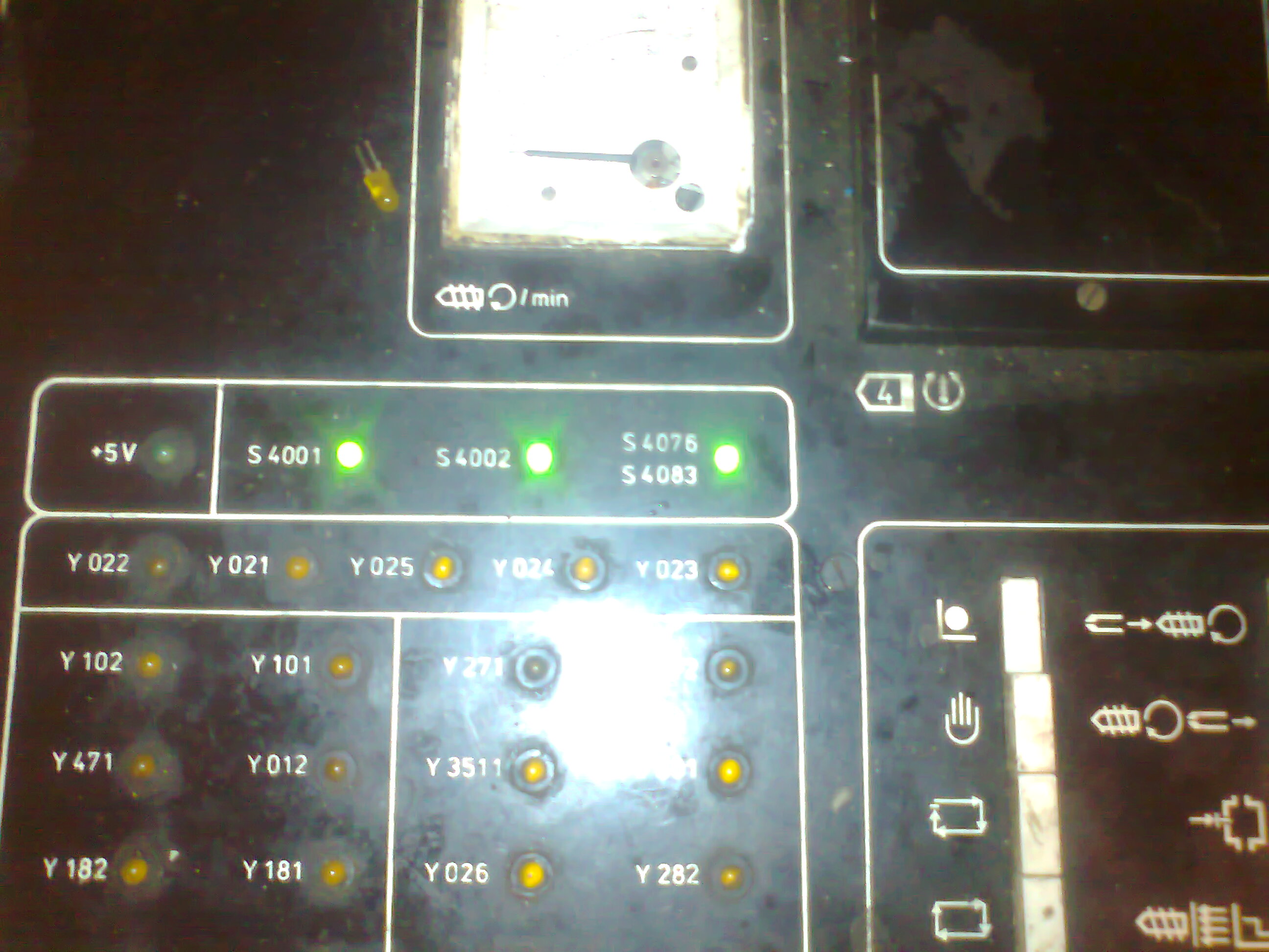

#31 Сообщение furygide » 13 фев 2014, 22:46
нет сигналов ни на подвод формы, ни на оба движения выталкивателя, но на отвод формы есть реакция : У21, 24, 102, 26

furygide писал(а):
ЗЮМ писал(а):ТАААК: Закрываем дверь. 4001 горит, 4002 горит.
горят 1 , 2 , и 76\83
ЗЮМ писал(а):Нажимаем подвод формы в наладке. Должен . Если сигналов нет. Смотреть систему управления ЭЛЕКТРО..
Сигналов нет, Т.е нужно смотреть работоспособность электросхемы, электроплат, электроприборов?
Откуда 76/83 и что это за набор цифр?. Сигналов нет -я в таком случае иду к знакомому электрику -электронщику. Заодно с нагревателями разберитесь. Сигналы будут продолжим. А толкатель на месте? Концевик заднего положения толкателя активен. Опросник концевиков там вроде должен быть. Посмотри.

#33 Сообщение ЗЮМ » 13 фев 2014, 22:49
furygide писал(а):нет сигналов ни на подвод формы, ни на оба движения выталкивателя, но на отвод формы есть реакция : У21, 24, 102, 26
Это в каком режиме? РУЧНОМ или НАЛАДКЕ? И на манометре что интересно в этот момент??????

#36 Сообщение furygide » 13 фев 2014, 22:53
В режиме наладки (уголок с кружочком)
На всех манометрах по нулям.

#40 Сообщение furygide » 13 фев 2014, 22:58
ЗЮМ писал(а):Откуда 76/83 и что это за набор цифр?
это правый светодиод 4076, 4083

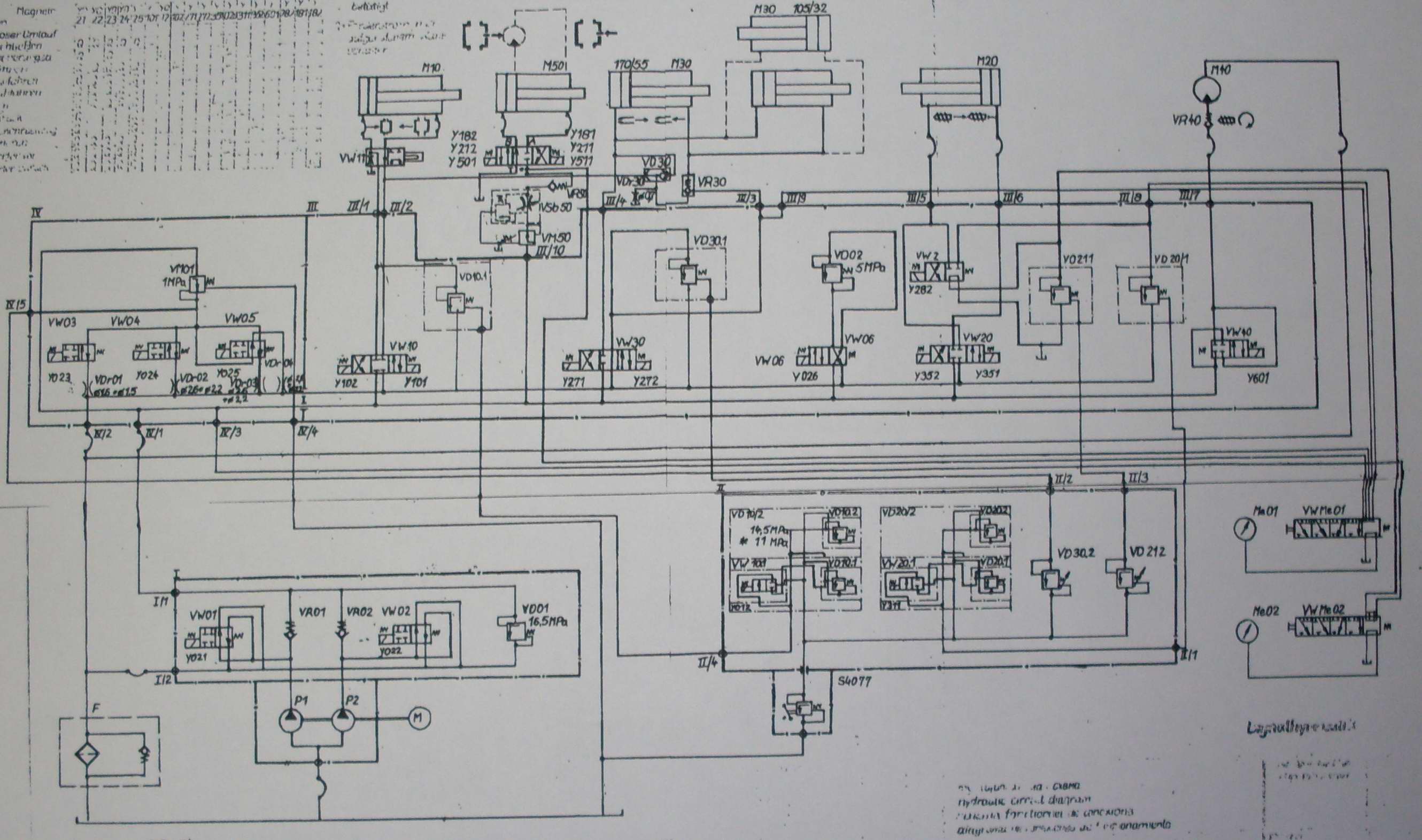

#42 Сообщение ЗЮМ » 13 фев 2014, 23:09
Бегемот писал(а):Моло фоток, машина не совсем знакомое, что то среднее между моей старой 105х32 и поновее 170х55 IISR.
А ресет на платах вообще нонсенс...
Сейчас схемку найду на нее гидро.

furygide писал(а):Возможно ли , что при транспортировке каким-то образом сместился выбрасыватель (гидротолкатель), потому что его поставили на место до упора, а сейчас концевик не доходит до датчика (их БВК называют?)
Линейка с инициаторами на месте с ползунками? шток цилиндра ушел назад? там визуально все понятно вроде. повреждения же заметны должны если они есть.
Сообщения: 5725
Благодарил (а): 611 раз
Поблагодарили: 835 раз
Re: Научите работать ;0) куаси 105-32
#53 Сообщение ЗЮМ » 13 фев 2014, 23:37
Родная схема. кстати схему кто то на форум скидывал. У меня бумажный вариант дома не плохой дам на следующей неделе. Все здесь проще пареной репы. Но есть ньюансы!!!!

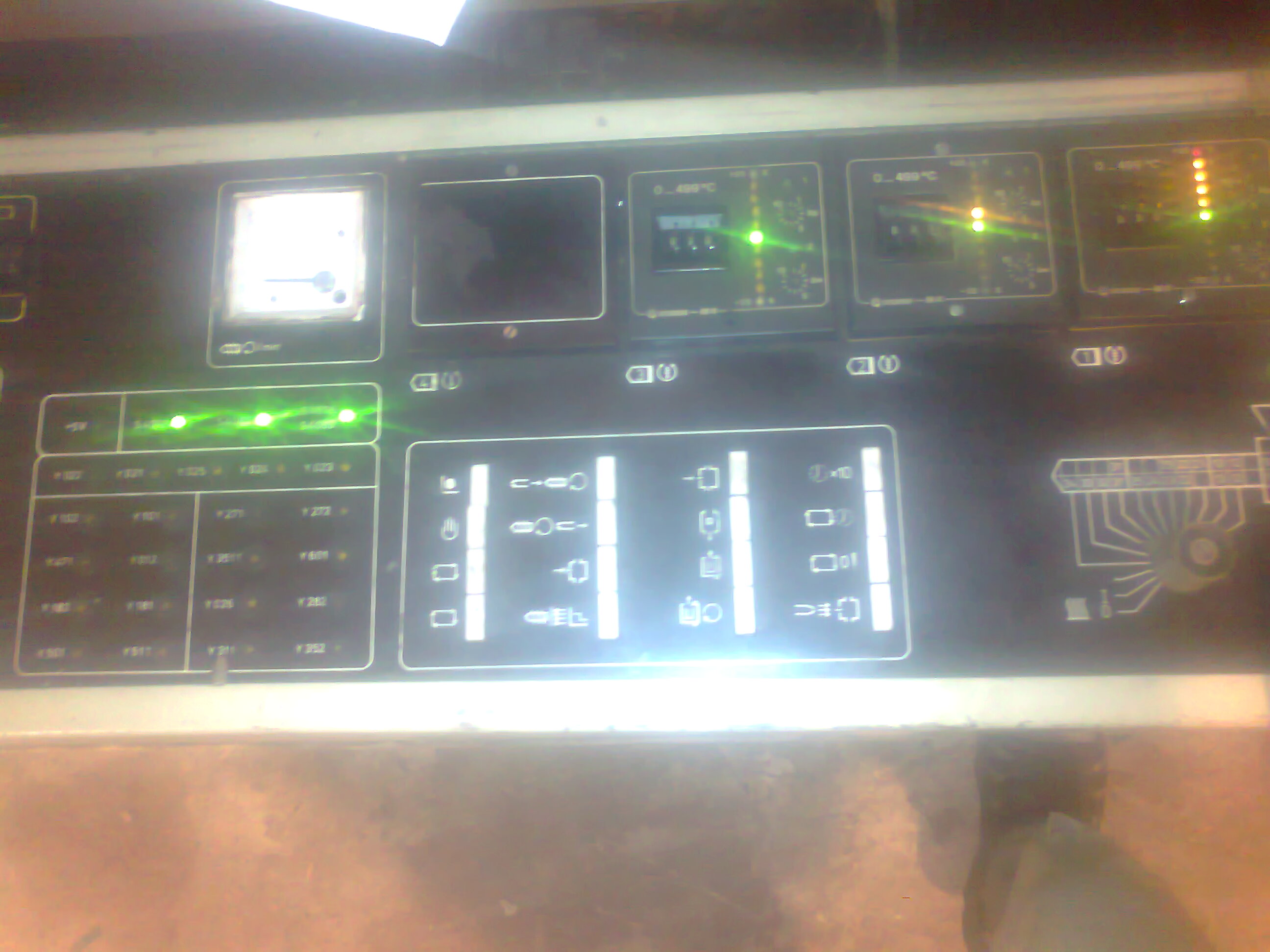

Куда Мастер ушел? Что ложимся спать? Еще просьба сфотографировать верхнюю панель управления электрошкафа целиком или кусками со всеми прибамбасами. И качество получше бы. Чтобы я все вспомнил. по гидравлике вопросов нет . По управлению скоростями и давлением. там дремучая но не сложная система. есть листы настроек. Но я к ним вернусь только в понедельник. Верхний клапан VM01 не крути. Массовая ошибка персонала . думая что они регулируют давление они на самом деле разбалансируют систему настроек и давления и скорости. К этому вернемся потом, когда движение хоть одно полноценное появится.
