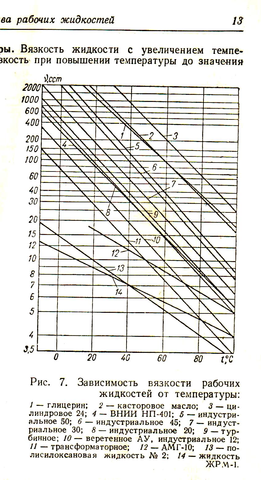

#33 Сообщение ЗЮМ » 17 дек 2013, 12:41
График зависимости вязкости от температуры

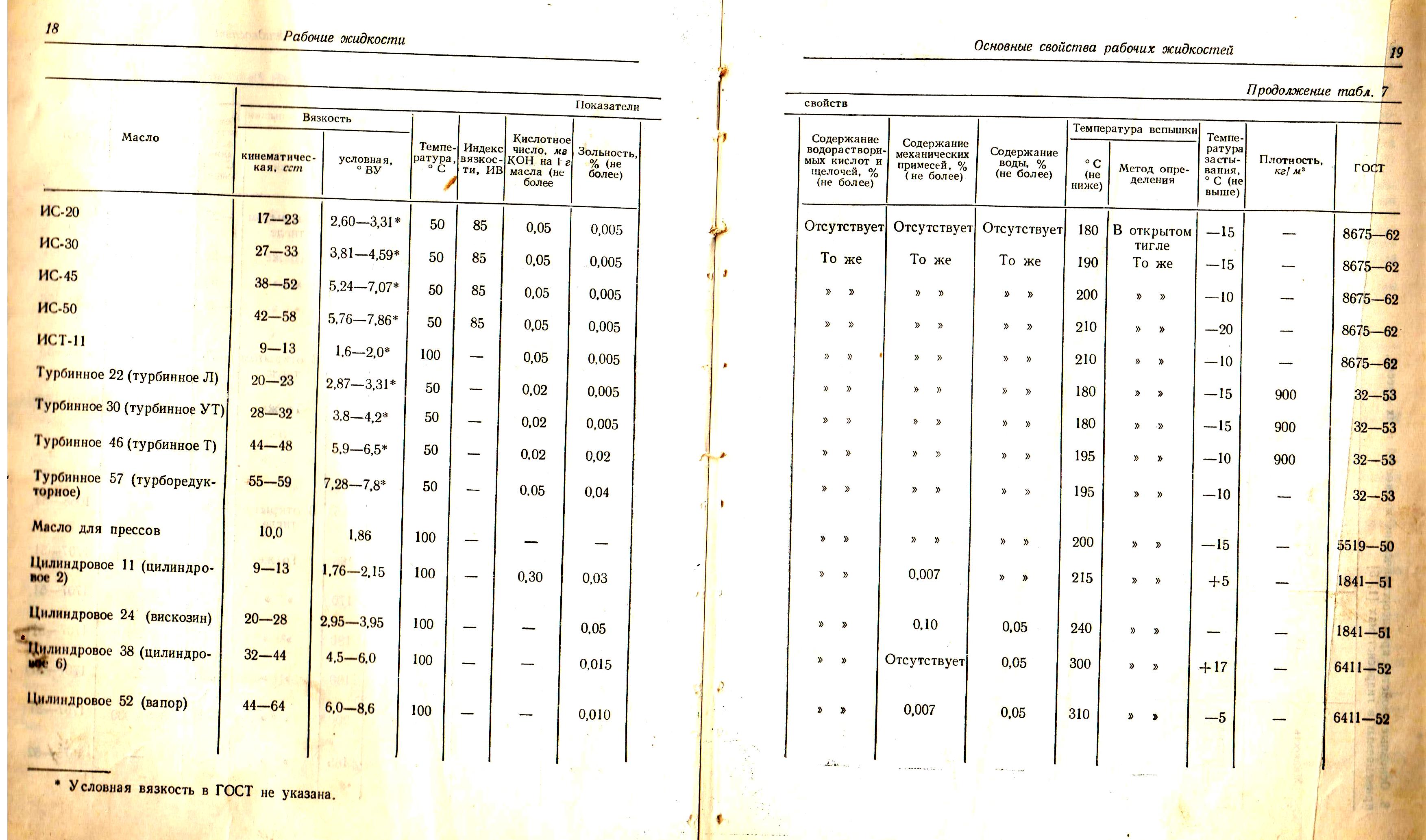

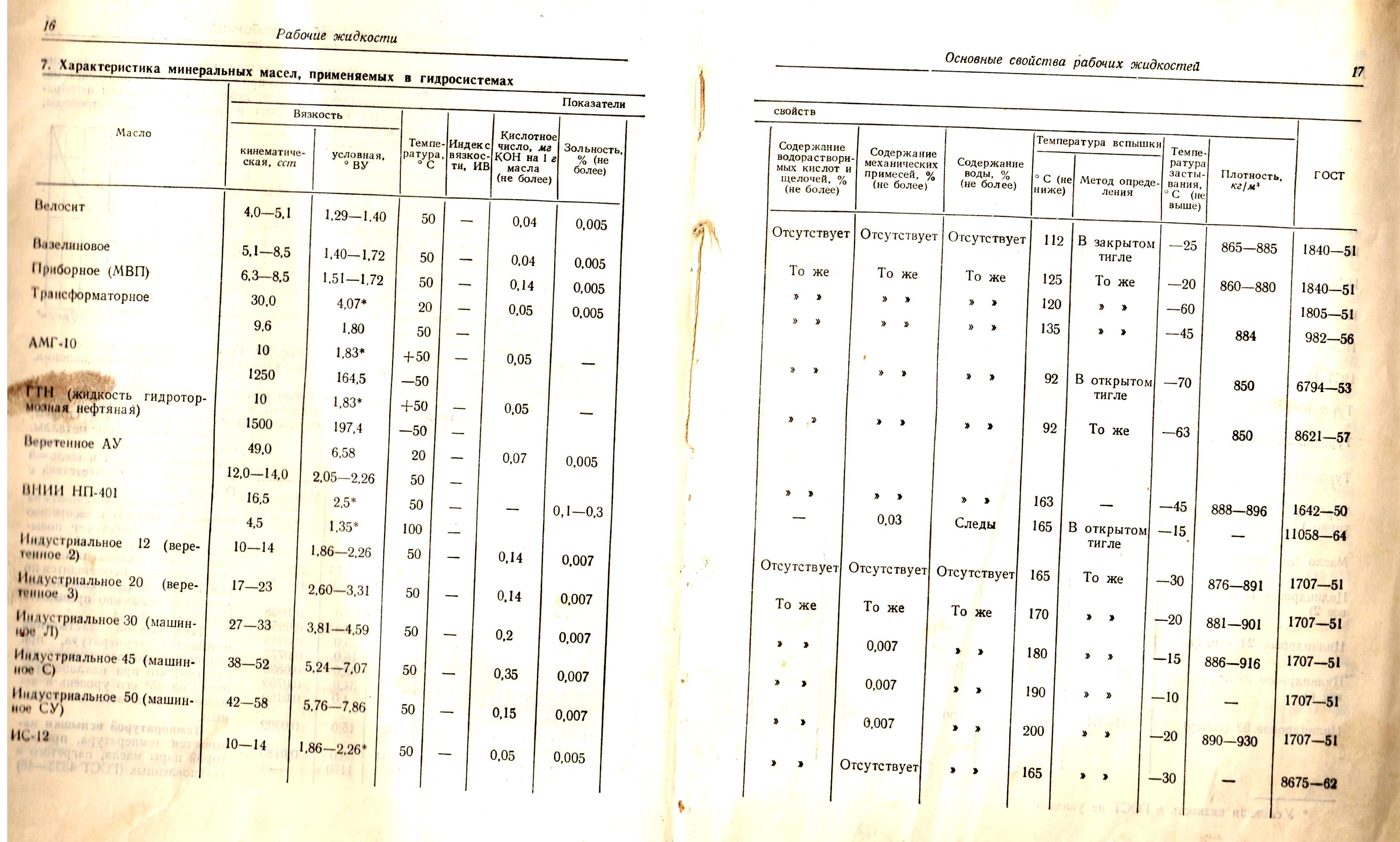

#34 Сообщение ЗЮМ » 17 дек 2013, 12:52
Прошу обратить внимание на температуру застывания гидравлических жидкостей. Свои параметры смотрите в техпаспорте поставщика. или свяжитесь с ним.

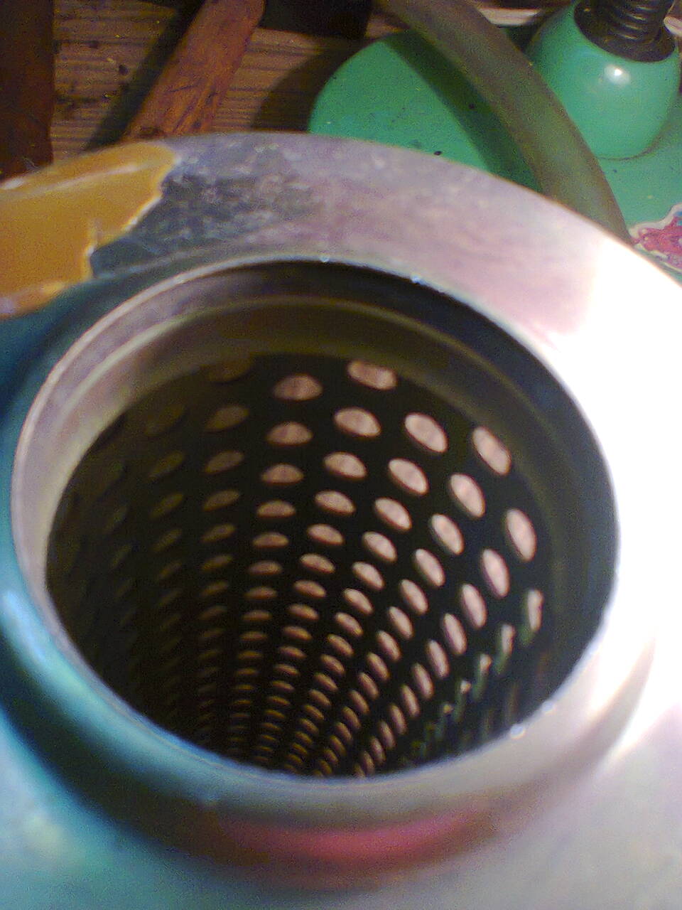

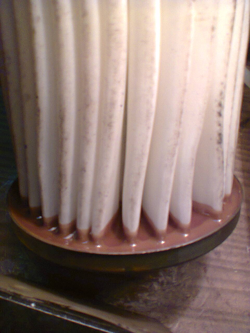

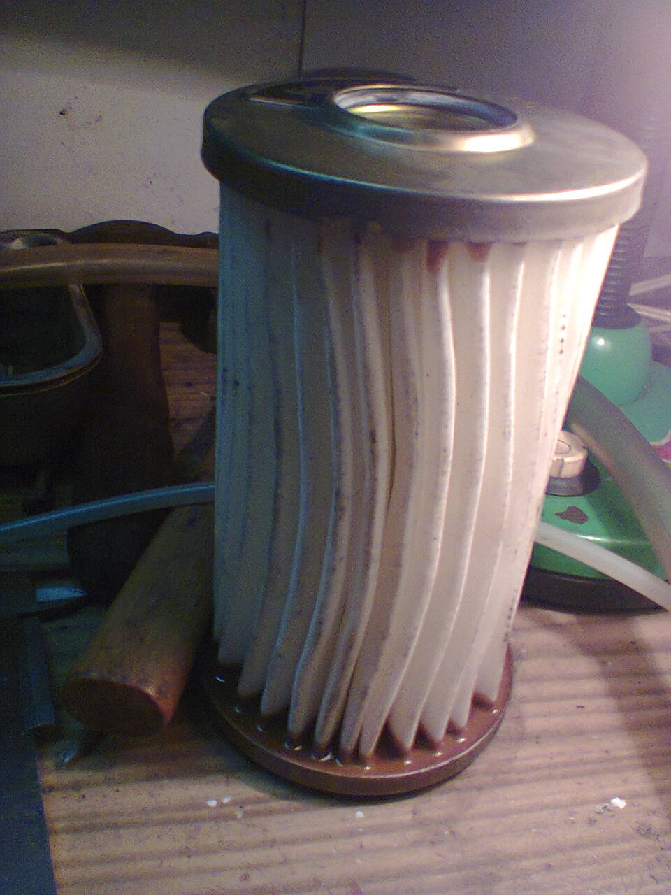

При холодном пуске и очень высокой вязкости сливные фильтры подвергаются аварийному давлению в 6 атмосфер. Так как фильтр не способен пропустить жидкость, открывается аврийный обратный клапан в коробке фильтра при 6 кг/см кв.( ситуация не штатная так как требования к чистке фильтров раз в месяц) Самопальные фильтры не редко сминает и перекрывает канал продуктами разрушения и разрывает фильтровую алюминеевую коробку. В момент запуска фильтры извлекать. Один из моментов холодного запуска.
Сообщения: 5753
Re: подогрев масла в тпа
#36 Сообщение ЗЮМ » 17 дек 2013, 17:37
ЗЮМ писал(а):При холодном пуске и очень высокой вязкости сливные фильтры подвергаются аварийному давлению в 6 атмосфер. Так как фильтр не способен пропустить жидкость, открывается аврийный обратный клапан в коробке фильтра при 6 кг/см кв.( ситуация не штатная так как требования к чистке фильтров раз в месяц) Самопальные фильтры не редко сминает и перекрывает канал продуктами разрушения и разрывает фильтровую алюминеевую коробку. В момент запуска фильтры извлекать. Один из моментов холодного запуска.
Сминает кстати и оригинальные фильтры причем легко.
