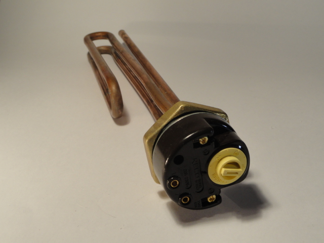

Не надо нагревать выше 60-ти это абсурд. Дежурный включит тены за ранее. На тене выставит нужную температуру ,например 30 градусов. При достижении установленной температуры около тена контакт разомкнется и немного остыв включится опять.И постепенно масло согреется. Это важно для аксиальных насосов. Всегда после праздников и простоя целая смена уходила на запуск. И начинали процедуры запуска задолго до прихода литейщиц. Со всеми концертами описанными Муллануром. Ну нет у них отопления. А работать нужно сейчас. Вопрос темы как поддержать и нагреть масло перед пуском.

А вот что я имел в виду: Тены для нагрева нефтепродуктов и масел. Так что этот вопрос актуален не только для автора темы. Я об этом давно думаю. Вот например у нас стоит ЮПИТЕР ХАИТИАНА. Огромный ТПА в холодном помещении. Да к тому же гидропривод с сервоприводом. Там масло прогреется только к середине смены. Задавал вопрос ? А как же так. Не придусмотрели режим прогрева масла. Пожимают плечами. А на холодном масле машина не желает стабильно работать. Да и понятно жиклеры не в состоянии пропускать масло с расчетной скоростью. Вот и тормозит и глючит. Брак гонят , пока не выйдет на режим.ТЕН- Цена вопроса 650 р.
