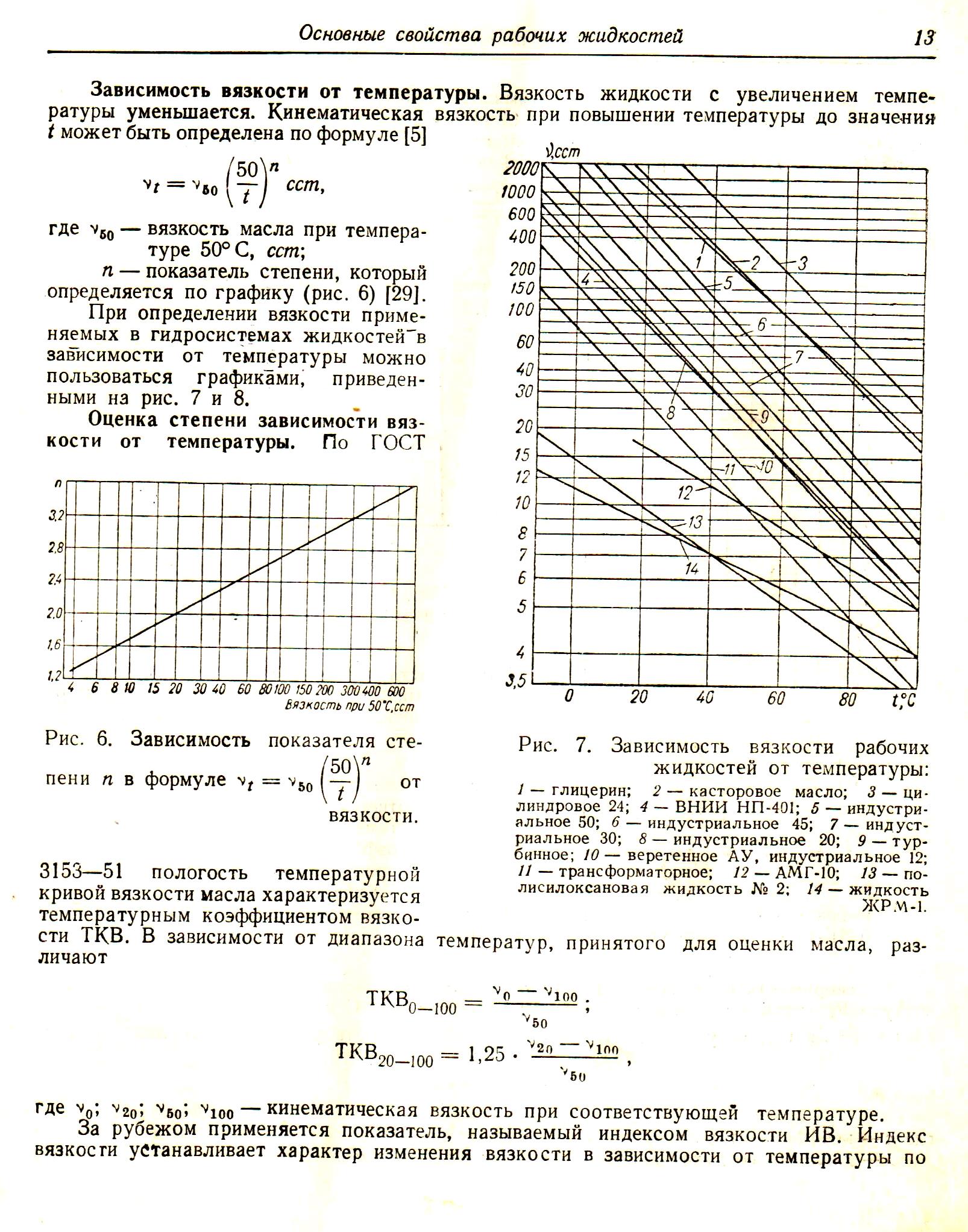

График зависимости вязкости от температуры

Прошу обратить внимание на температуру застывания гидравлических жидкостей. Свои параметры смотрите в техпаспорте поставщика. или свяжитесь с ним.
