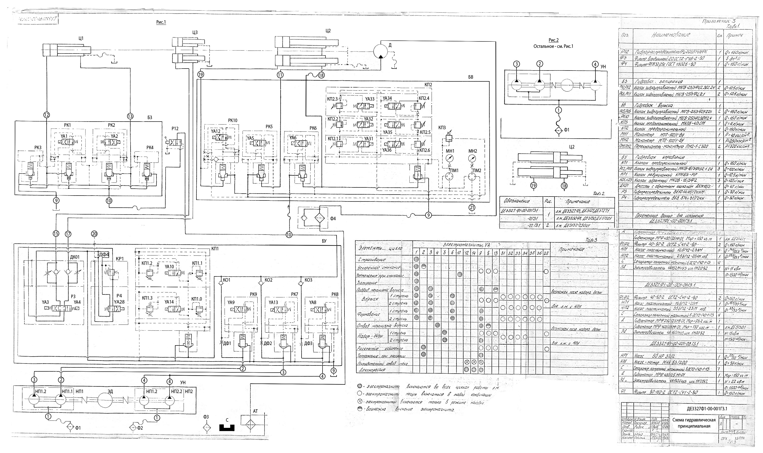

Vinitus писал(а):Клапана не стали трогать, занялись насосом. И вот, что заметили:
1. Насос один, тот, что крайний, к нему подключили шланг и стали сливать масло, чтобы прочистить фильтр. Подозрение пало на него.
2. Масло лилось как-то странно
3. Сняли Фильтр и обнаружили, что крышка на нём слетела
Теперь вопрос, то, как качает насос, с чем это связано? И что это за насос такой? На других "Хмельницких" стандартные.
Раз крышка слетела, то мусора в клапанах будет достаточно, смотреть придётся, и три насосных и один общий.
А это так он качал? Действительно странно. Разбирается он просто, обратите внимание на фигурные прокладки.

Бегемот писал(а): А это так он качал? Действительно странно. Разбирается он просто, обратите внимание на фигурные прокладки.
Да, это качал тот, что на фото дальний от двигателя. Разбирать пока не даёт руководство, говорит, что раз тронешь и уплотнения нарушишь. Так ли это?
А если насос подобного типа выходит из строя, то как он будет качать?

Насос идентифицирован:
Это CAPRONI, но ничего по такой модели я не нашёл, а именно:
На первом насосе красуется название CAPRONI
333A50×345H
10/08 Pn200bar
1500min‾1
На втором ― A36×324H
10/08 Pn250bar
n1500min‾1
И на третьем ― A20×242H
10/08 Pn250bar
n1500min‾1

Немного "почистил" схему, которую презентовал Уважаемый БЕГЕМОТ.
Вот, что получилось:

Минуточку! Судя по фотографиям у вас машина не 3330Ф1, а 3132-250Ц1, а гидросхемы у них могут быть разные. Вы уж там определитесь.

ВЕТАЛ писал(а):Минуточку! Судя по фотографиям у вас машина не 3330Ф1, а 3132-250Ц1, а гидросхемы у них могут быть разные. Вы уж там определитесь.
Да, Вы правы! Это не 3330Ф1, это ДЕ3127 63Ц1. Глянул сегодня на корпусе машины. А 3330 это другие 2. Прошу прощения!
У Ц-ешки на клапанах включения насосов стоят регуляторы давления, на каждый свой, и там же регулятор общего давления и защиты инструмента, правильно? У Ф-ки их уже нет а общее давление, защита и давление декомпрессии вынесены слева.

#51 Сообщение ВЕТАЛ » 21 сен 2013, 11:45
3330 - это машины с объемом впрыска 125см3
3132 - объем 250см3.
3127 - 63см3
Я что-то не встречал машин меньше 250-ток с отдельностоящей гидростанцией, а у ТС именно так и обстоят дела.
Да, Бегемот прав, у Ц-ешек ручное управление клапанами, у Ф-ок электрическое, поэтому ранее представленная гидросхема верная, единственное - наименование аппаратов разное, а принцип тот же.
