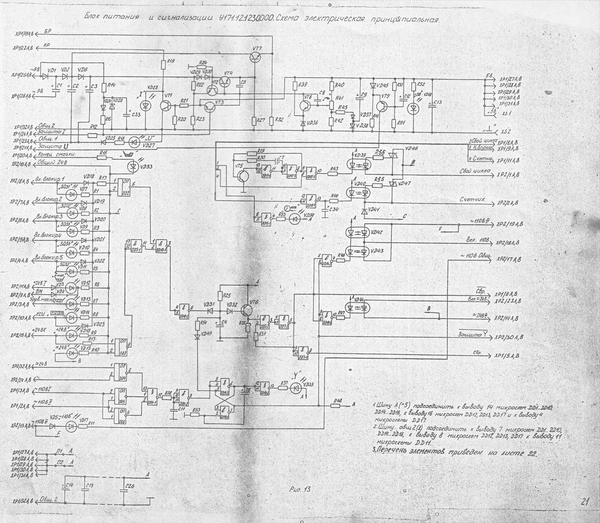

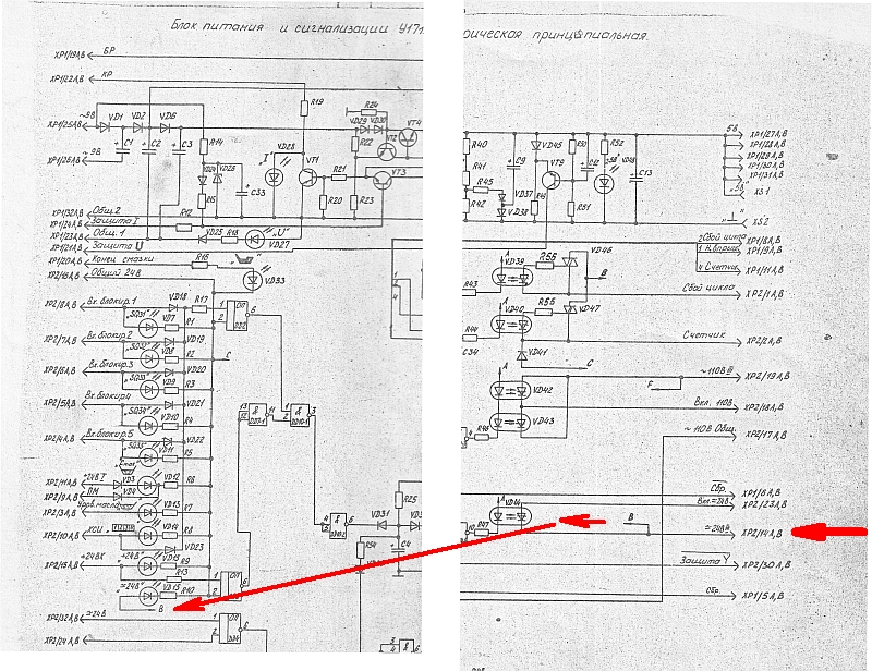

Всем привет! Помогите найти пропавшие 24 Вольта на пульте У172-12, но не те, что +24В, а ниже. То ли переменка, то ли минус, не пойму. Спасибо.

#2 Сообщение Бегемот » 15 сен 2013, 13:14
Вроде так....
Питание магнитов через защиту от КЗ.

#3 Сообщение Vinitus » 15 сен 2013, 13:39
Спасибо огромное. Путём переставления плат блока питания, удалось выяснить, что это не рабочий светодиод. Станок работает, что на "родной" плате, что с соседнего станка.

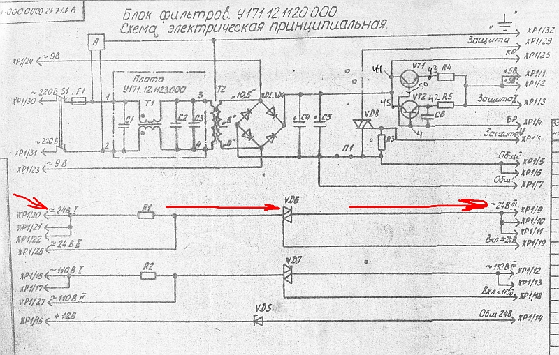

Занимаюсь, простите, всем, что связано с электрикой на предприятии, и постигаю всё сам. Благо, есть интернет и добрые люди, которые помогут и подскажут.
А теперь по поводу платы БПС. Переставил плату на другой станок, тоже не светится светодиод ~24В(-24В), но на том, станке, куда переставил плату загорелись и ~24В и ~110В. Хотя они негде не горят более. У нас таких три станка. Вернёмся к "больному". Очень медленные перемещения всех узлов. То, как шнека и плиты. Куда копать, нет общей схемы, только разрозненные обрывки. Если, кто располагает схемой на данный станок, прошу, помогите. Хотя бы со схемой. Спасибо!

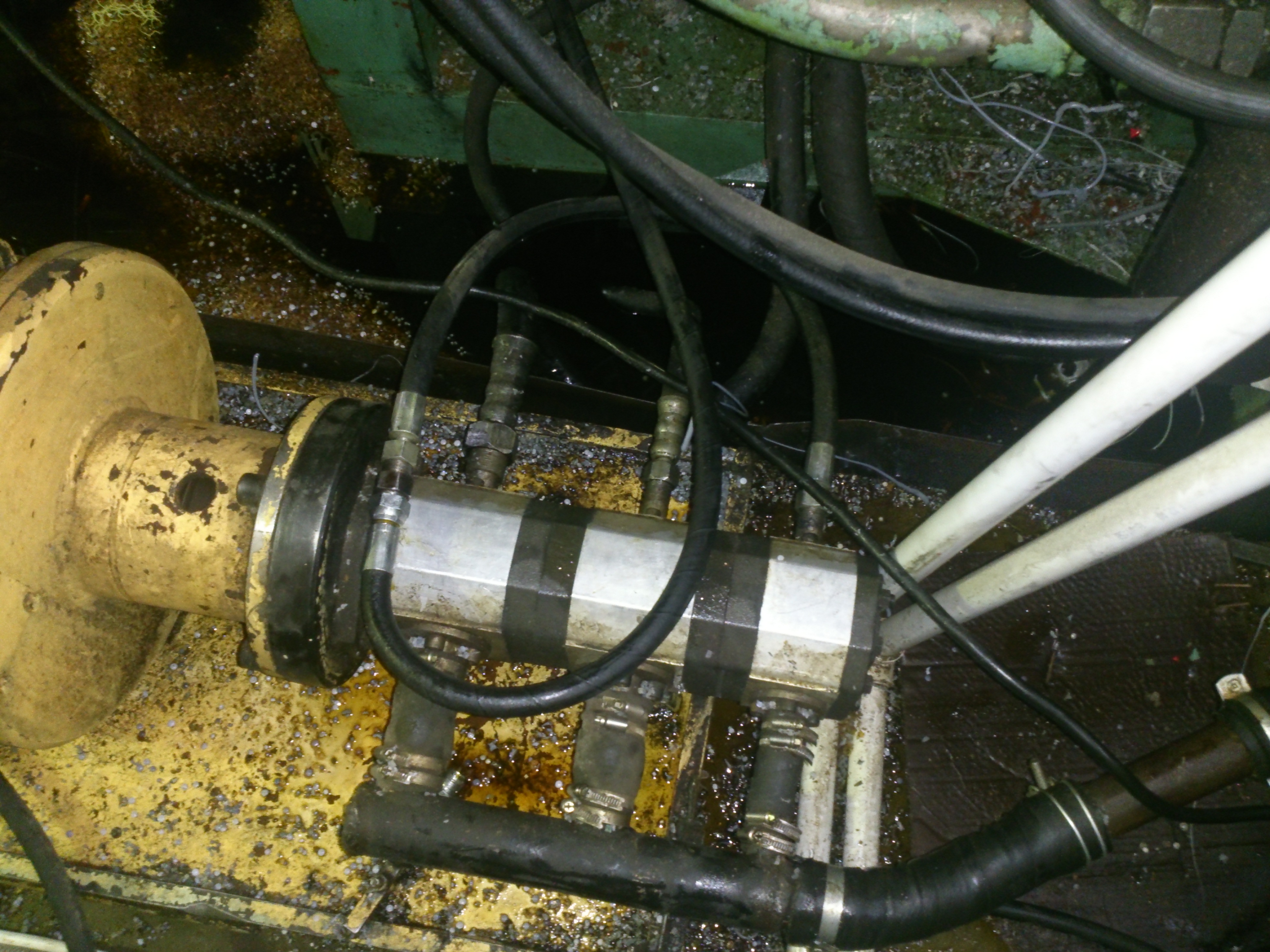

#9 Сообщение Бегемот » 16 сен 2013, 07:57
Все насосы нагружаются и дают нормальное давление, если нажимать на магниты вручную?
И фото машины, если можно.

#10 Сообщение Vinitus » 16 сен 2013, 10:43
Концевики проверены, большинство уже стоит подпёртыми, на двери так же. Насос один - даёт нормальное давление, но по нажатию на клапан начинает гудеть под нагрузкой и так же медленно двигаются плиты. Фото попробую сделать. Плату БПС поглядел, обрыв дорожки от разъёма до светодиода, и этот же провод идёт на управляющий элекрод тиристора. Схемы на платы нет, только описание(СПАСИБО БЕГЕМОТУ!!!), поэтому загадок больше. Восстановил дорожку, светодиод горит, правда тускло. Не знаю, с чем это связано. Индикации ~110В нет. Всё ещё непонятнее.

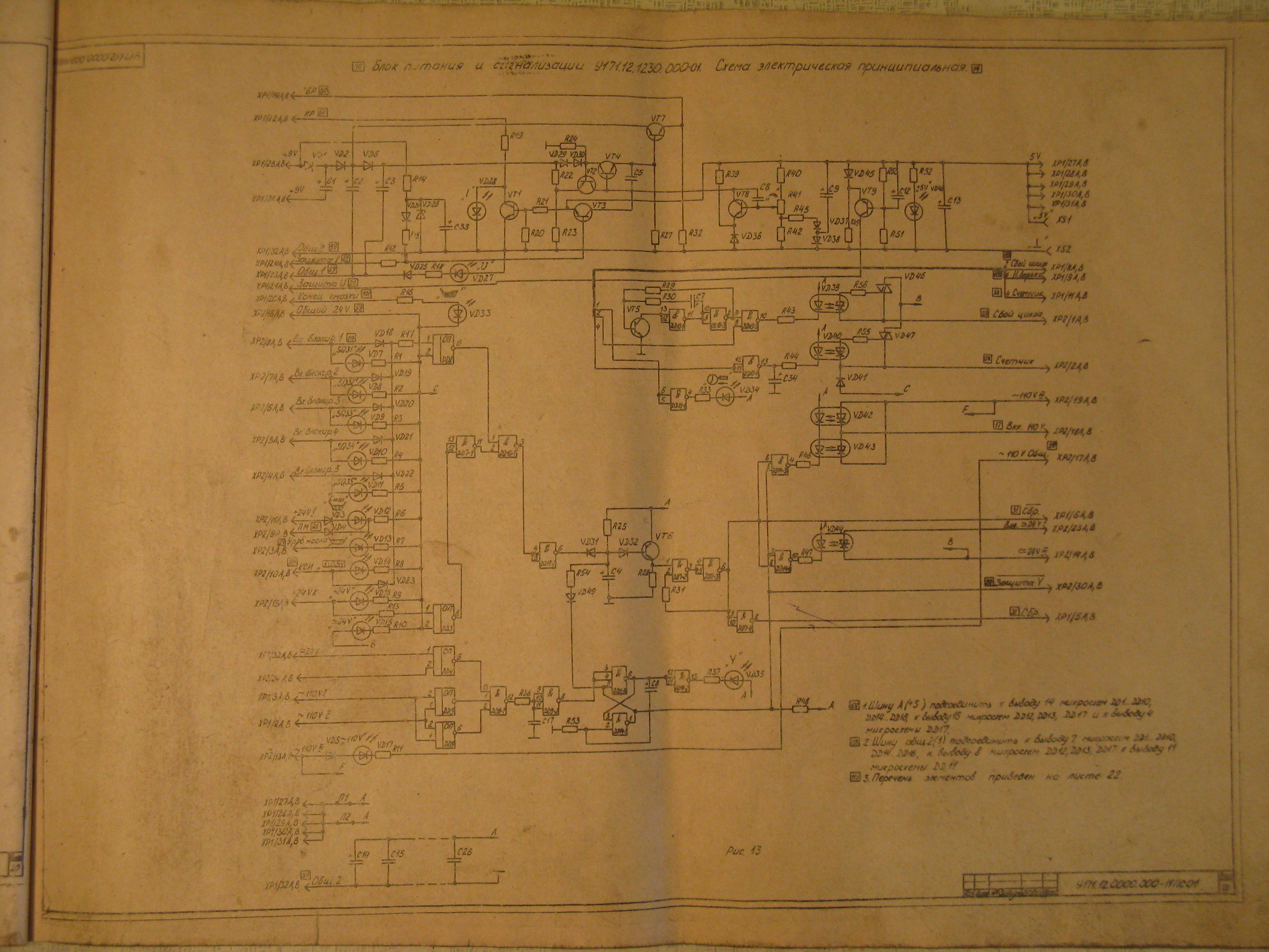

Vinitus писал(а):Концевики проверены, большинство уже стоит подпёртыми, на двери так же. Насос один - даёт нормальное давление, но по нажатию на клапан начинает гудеть под нагрузкой и так же медленно двигаются плиты. Фото попробую сделать. Плату БПС поглядел, обрыв дорожки от разъёма до светодиода, и этот же провод идёт на управляющий элекрод тиристора. Схемы на платы нет, только описание(СПАСИБО БЕГЕМОТУ!!!), поэтому загадок больше. Восстановил дорожку, светодиод горит, правда тускло. Не знаю, с чем это связано. Индикации ~110В нет. Всё ещё непонятнее.
Это что то вроде этого? Имею целый альбом, кажись на форуме в свое время нашел.

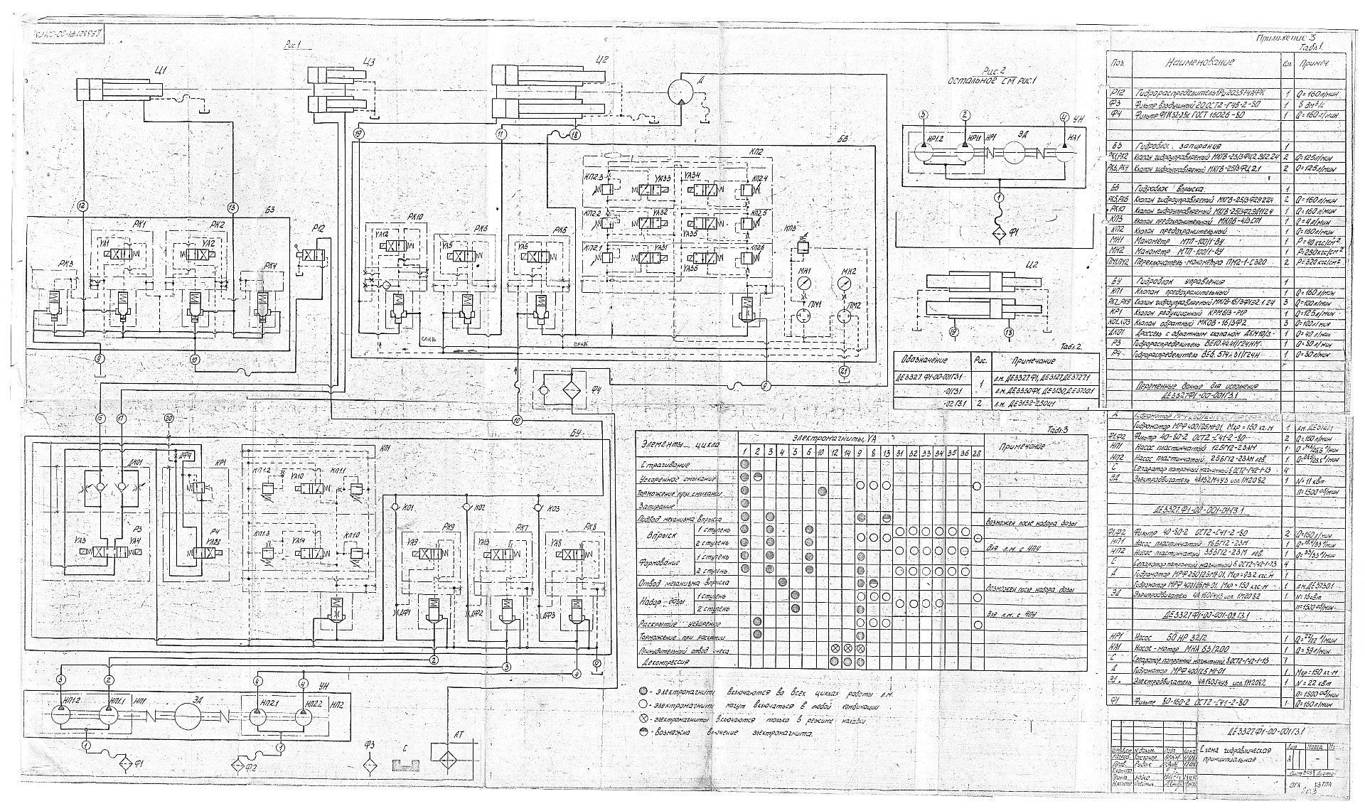

Насосов там изначально было три. При движениях они включаются в комбинации соответствующей скорости, заданной на задатчике в блоке управления.
9-тый насос самый тихоходный, наладочные режимы.
13-средний, 8- самый производительный(зачастую не используется).
При движениях на плате высвечиваются задействованные насосы, естественно должны включаться и их магниты.
Так при каких огоньках на индикации выходов(9, 13, 8) у вас происходят медленные движения?

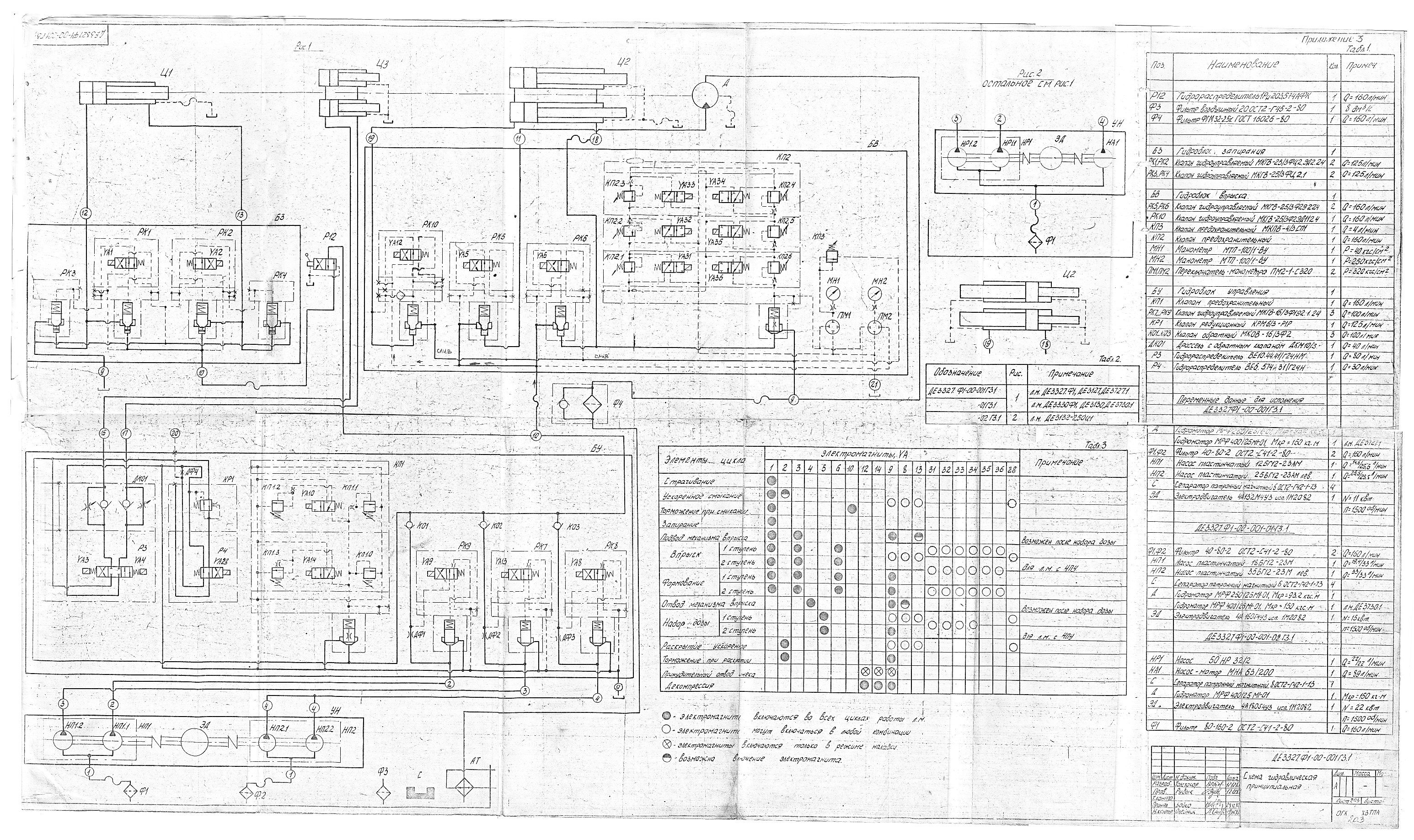

#15 Сообщение Бегемот » 16 сен 2013, 22:37
Гидравлика

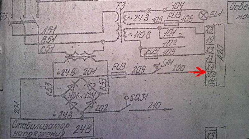

Как раз душа болит! С детства всё чиню. Но, к делу. Выяснил, что нет контакта на пульте ручного режима. Перепаял галетник, индикация появилась. А по фото: там, где перчатка, западает клапан, напряжение приходит, но он сам не срабатывает, вот сняли посмотреть и почистить. Буду читать описание работы гидравлики.

Есть она на гидросхеме, которую смотрю и попутно читаю описание работы. Дело в том, что схема не очень хорошего качества, плохо читаема. Уже увеличил, но всё равно.
Итак! Что удалось выяснить: при нажатии на кнопки сигнал приходит на У171 и выходит только по номеру 9. Более ничего не выходит. Электромагниты срабатывают, в частности YA9, YA8. В ручном режиме, ведёт себя странно. По нажатию на кнопку "Раскрытие", загорается и горит вход и выход. Но стоит перевести в режим, как я понял одного действия, это влево галетник от ручного режма, то работает только на время нажатия кнопки. С включённым двигателем и нажатием на эл. магниты никуда ничего не поехало. Думается, что не качает насос, но двигатель немного начинает работать под нагрузкой. Манометры, что на "голове" ничего не показывают.

#26 Сообщение Бегемот » 17 сен 2013, 21:48
Vinitus писал(а):Есть она на гидросхеме, которую смотрю и попутно читаю описание работы. Дело в том, что
1 схема не очень хорошего качества, плохо читаема. Уже увеличил, но всё равно.
2при нажатии на кнопки сигнал приходит на У171 и выходит только по номеру 9. Более ничего не выходит. Электромагниты срабатывают, в частности YA9, YA8.
3 В ручном режиме, ведёт себя странно. По нажатию на кнопку "Раскрытие", загорается и горит вход и выход. Но стоит перевести в режим, как я понял одного действия, это влево галетник от ручного режма, то работает только на время нажатия кнопки. 4 С включённым двигателем и нажатием на эл. магниты никуда ничего не поехало. Думается, что не качает насос, но двигатель немного начинает работать под нагрузкой. Манометры, что на "голове" ничего не показывают.
1. Схему перезалил покрупнее. Лучше в электронке нет, сканировал самую чёткую, кстати...
2. Ни чего не понял, что за номер 9, это на блоке комутаторов? Девятый магнит? Это самый медленный насос, на нём всё еле ползает.
3. "загорается и горит вход и выход" опять не понял, что это значит?
По режимам, слева направо:
Наладочный Движения только на время нажатия на кнопку и только на 9 насосе.
Ручной Движение от концевика начального положения до концевика конечного положения на скорости, заданной на задатчике. Если позиция посередине- движения не будет. (исключение - впрыск, он не становится на "самопотпитку")
Полуавтомат
Автомат
4. У Вас, батенька наверное гидравлика с мусором. Такие истории нужно начинать не с лампочки 24, а с того, как Вы с ней познакомились, с машиной, работала ли она до Вас исправно, или притащили с помойки, навесили три фаз и выяснили, что лампочка не горит....

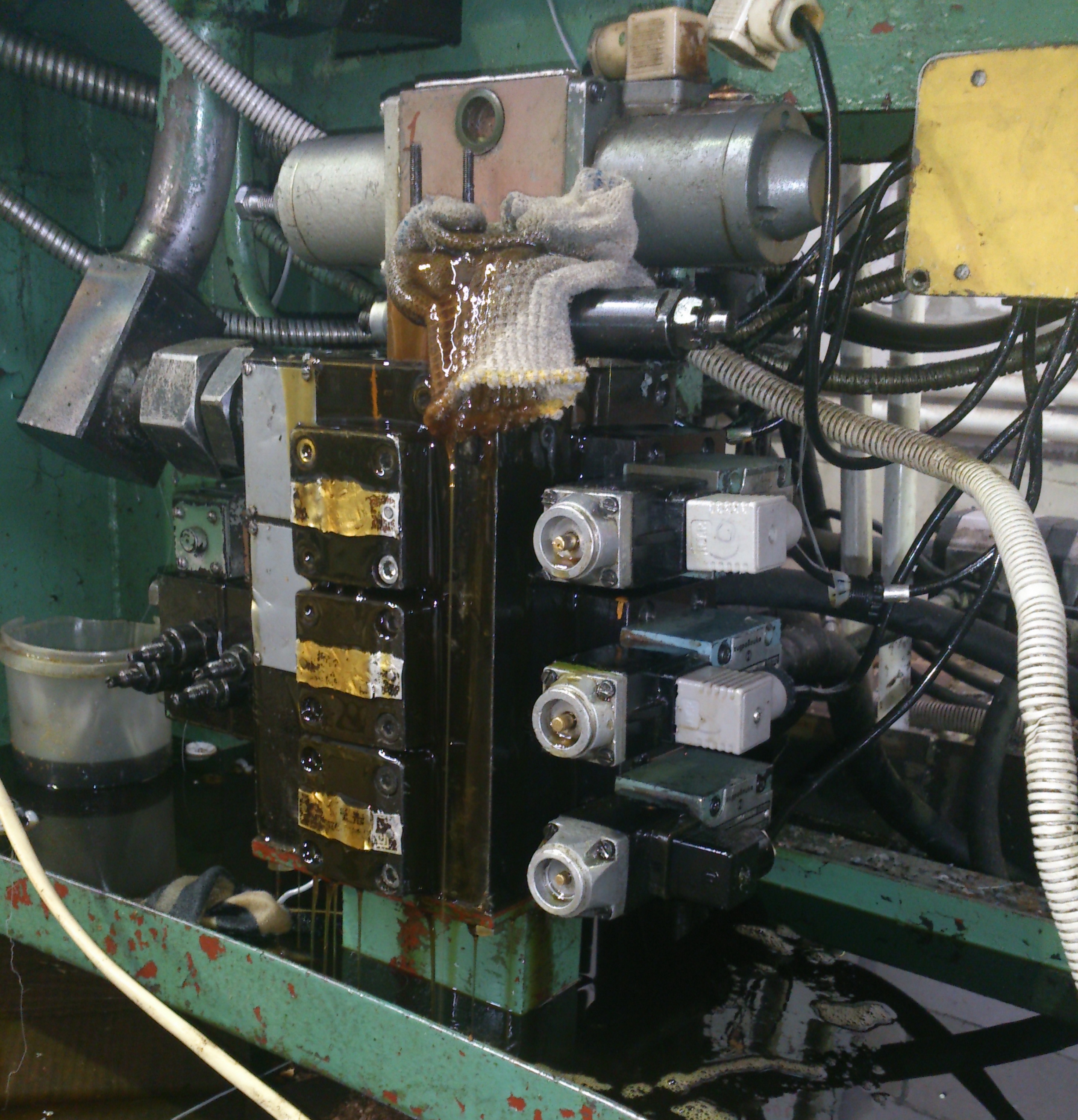

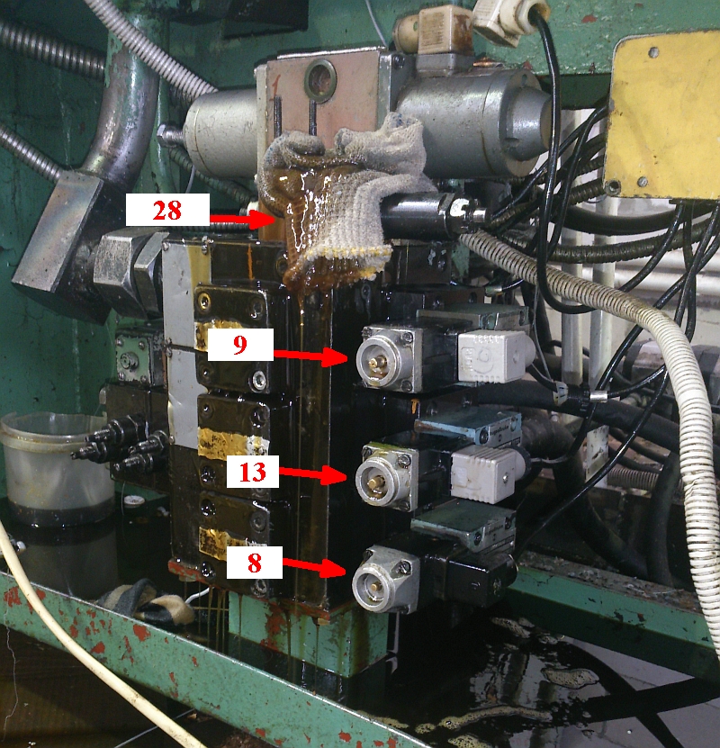

#27 Сообщение Бегемот » 17 сен 2013, 22:16

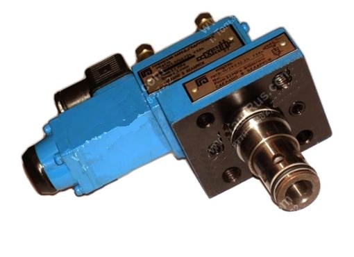

Магниты насосов и разгрузочный 28, для промежуточных ступеней скорости.
Обычно мусор попадает под седельный клапан.
Что бы до него добраться, нужно открутить распределитель с магнитом. Под ним такая чёрная железная квадратная штука, её тоже откручиваем, но обязательно запоминаем, как она стояла!
Под этой железкой и находится клапан, не помню, на новых моделях прикрыт круглой заглушкой, которую болтиком выдёргивают или нет..?
Приблизительно это так:
Вот под плунжер и залетает вся дроблёнка и гранула, прижимается пружиной и давления нет, или оно очень низкое.
Начинаем с 9 насоса и опускаемся ниже.
Если всё чисто- с противоположной стороны есть ещё такой же клапан на общее давление, он под галетами давления защиты и декомпрессии.
А если и там всё чисто- проверять насосы... Хотя у вас работал 9 ...значит мусор..

#28 Сообщение Vinitus » 18 сен 2013, 15:49
В общем проверили все клапана, всё работает и везде приходит 24В, куда надо! С режимами разобрался. Понял, что наладочный - тот, с которого я начинал. После того, как всё проверил по электрике, принялся за гидравлику. Средний насос дёргается, то есть судя по шлангу, давление скачет на холостом ходу. Насос, что с краю, дальний от двигателя, теплее остальных. Средний и ближний к двигателю, холодные. Открутив немного шланги, спустил воздух из системы. Станок заползал снова и так же медленно. Масло с насоса не так сильно течёт. Завтра буду всё чистить. А где, простите, находится седельный клапан? На каком магните?

#29 Сообщение Karakol » 18 сен 2013, 19:33
В этом случае, седельные клапана находятся под каждым из трех магнитов-8,9 и13. Стоят они в корпусе гидроблока, как к ним добраться описал уважаемвй Бегемот. Да, а как насчет манометра, по нему легче ориентироватья.
P.S, Хорошо что вам не досталась килограммовая Одесская машина, вот там клапанов немерено.

Клапана не стали трогать, занялись насосом. И вот, что заметили:
1. Насос один, тот, что крайний, к нему подключили шланг и стали сливать масло, чтобы прочистить фильтр. Подозрение пало на него.
2. Масло лилось как-то странно http://youtu.be/WPTiw-v2B5Q
3. Сняли Фильтр и обнаружили, что крышка на нём слетела
Теперь вопрос, то, как качает насос, с чем это связано? И что это за насос такой? На других "Хмельницких" стандартные.
