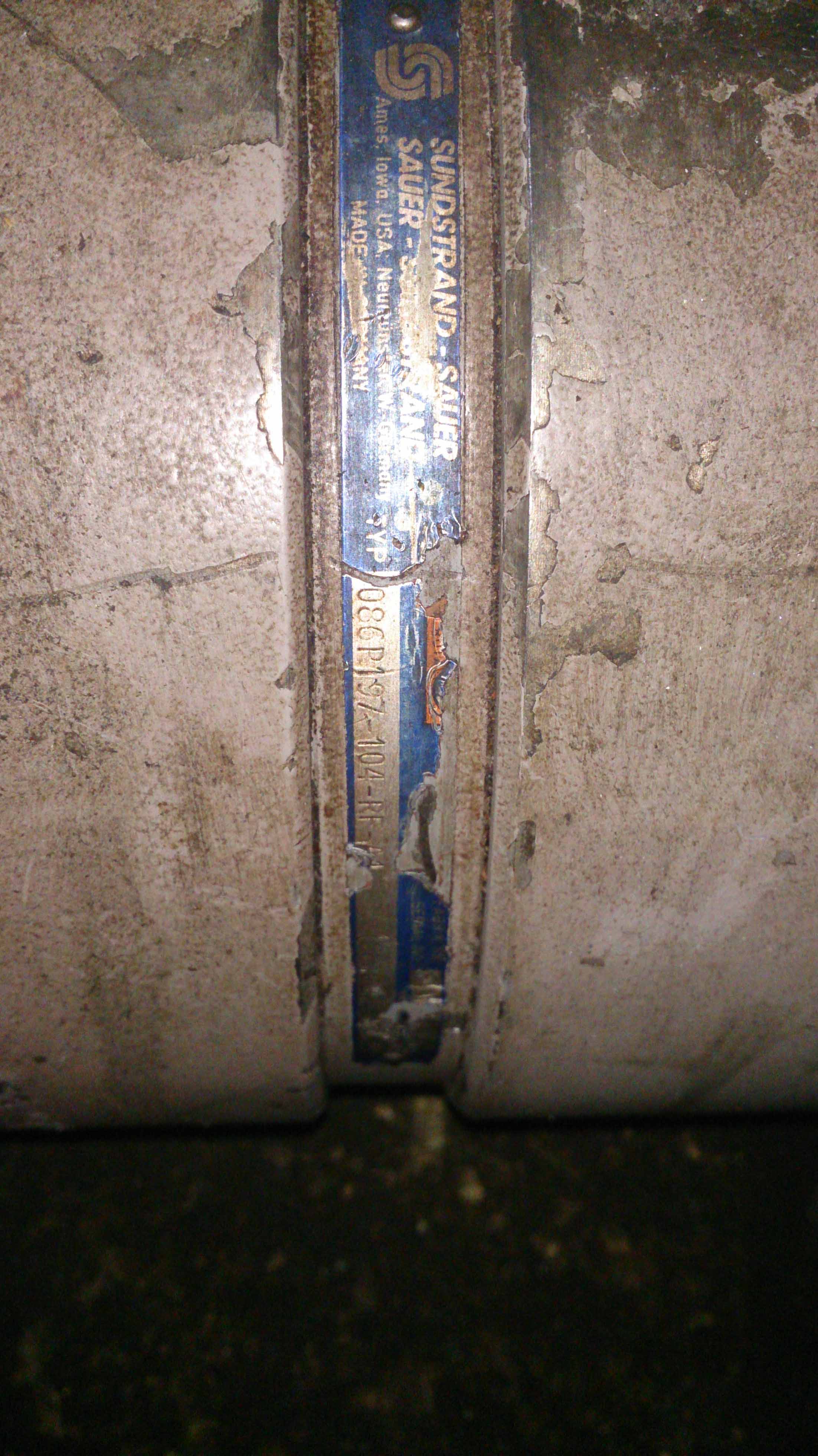

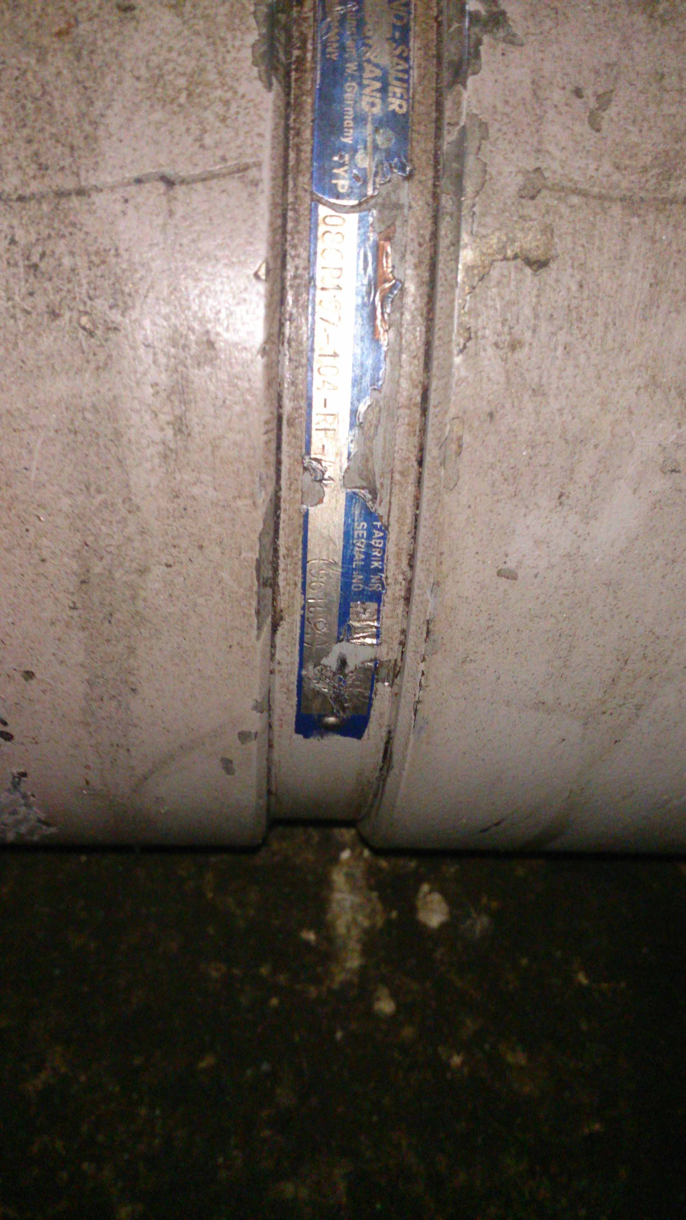

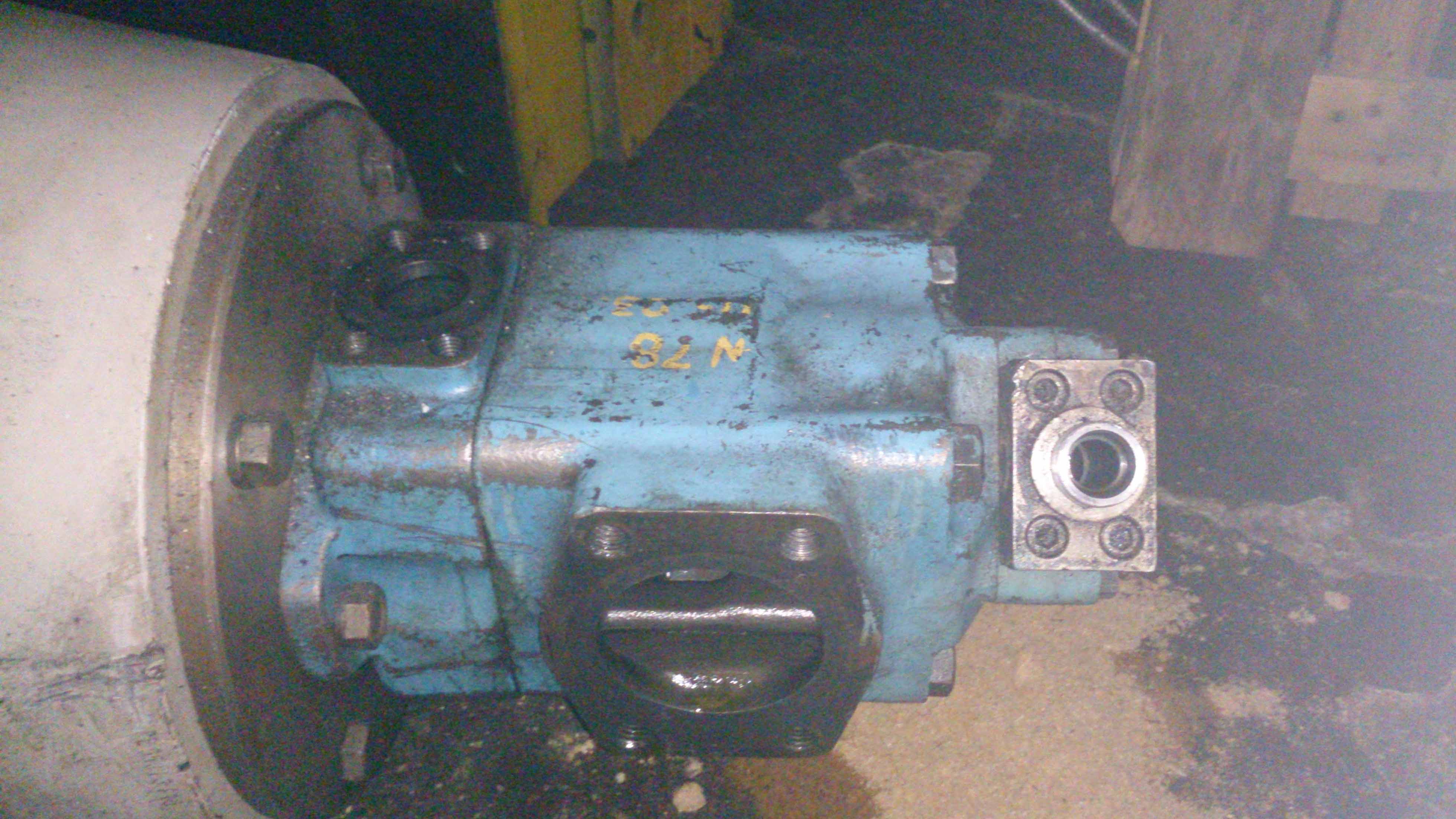

Хемшайдт 400 сдали. Сняли кое какие запчасти: Двигатель, насос, платы, датчик давления. К сожалению в фильтрах ничего путевого не было что можно было бы предложить. Если что пишите в личку.

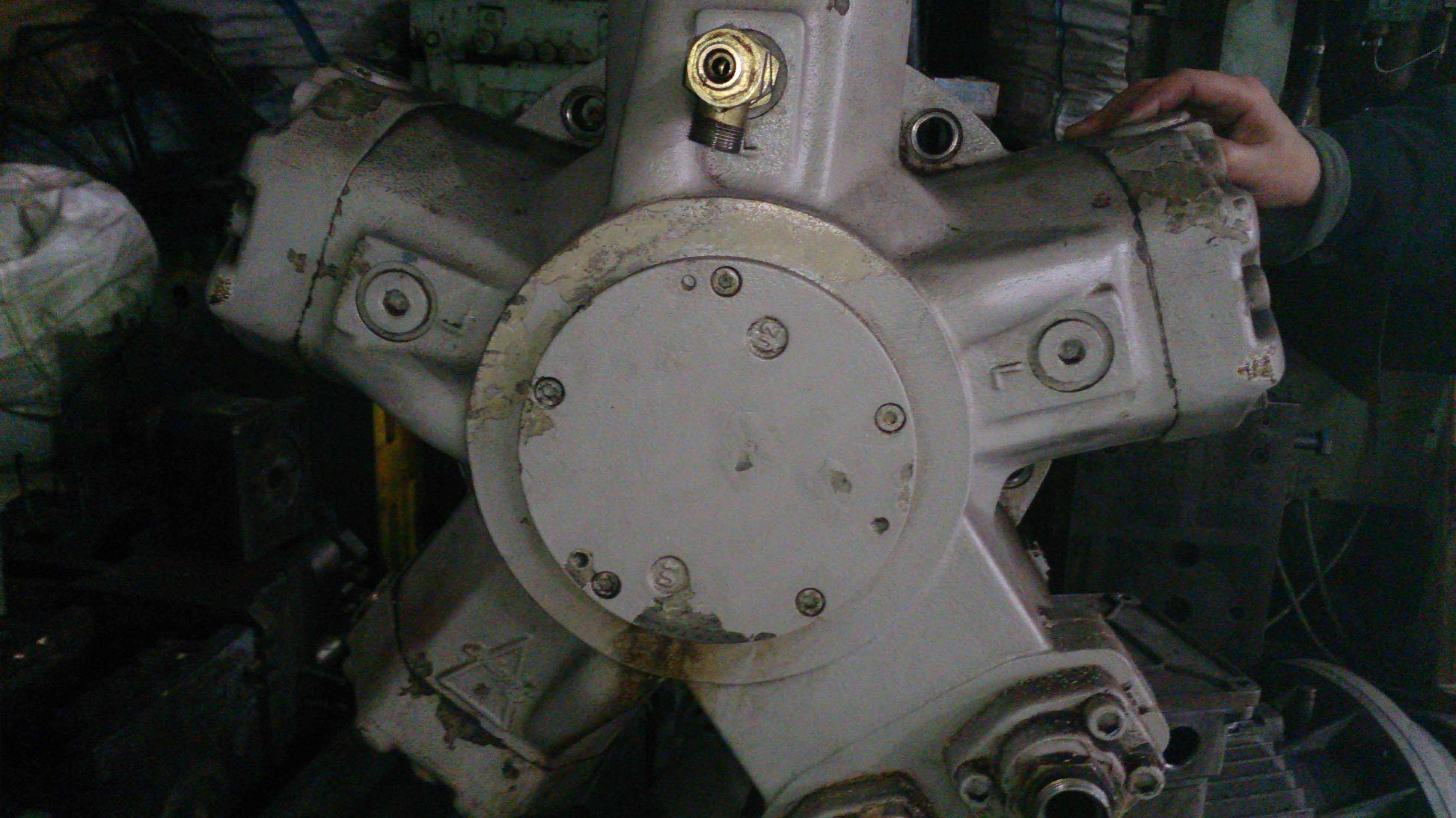

resh
Сообщения: 110
Зарегистрирован: 17 фев 2011, 08:56
Город: Димитровград
Re: Литьевые машины фирмы Hemscheidt
#282 Сообщение resh » 13 окт 2014, 14:39
Насос этот? Бирок не было. Машина работала непосредственно до демонтажа. Ещё есть запчасти от куаси 260 и yelkenciller 250
atm
Сообщения: 241
Город: Тюмень
Поблагодарили: 16 раз
#283 Сообщение atm » 13 окт 2014, 18:10
resh писал(а):Насос этот? Бирок не было. Машина работала непосредственно до демонтажа. Ещё есть запчасти от куаси 260 и yelkenciller 250
Это гидродвигатель, есть конечно двигатели/насосы, но не похож.
Михаил-1
Сообщения: 11
Зарегистрирован: 08 окт 2014, 06:33
#284 Сообщение Михаил-1 » 14 окт 2014, 06:33
Это точно гидромотор вращения шнека. Насос сзади справа закреплен был на фланце электродвигателя 90 квт. Вот он-то мне и нужен. Посмотрите внимательно. Такую штуку в металлолом сдать просто не могли. Жду фото.
Михаил-1
Сообщения: 11
#285 Сообщение Михаил-1 » 14 окт 2014, 06:37
Зарядка аккумулятора 140 атм.при неработающем ТПА. Инструкция есть. Вообще документация полная, только нет циклограммы работы, т.е.при каком режиме что включается. Это сильно помогло бы....

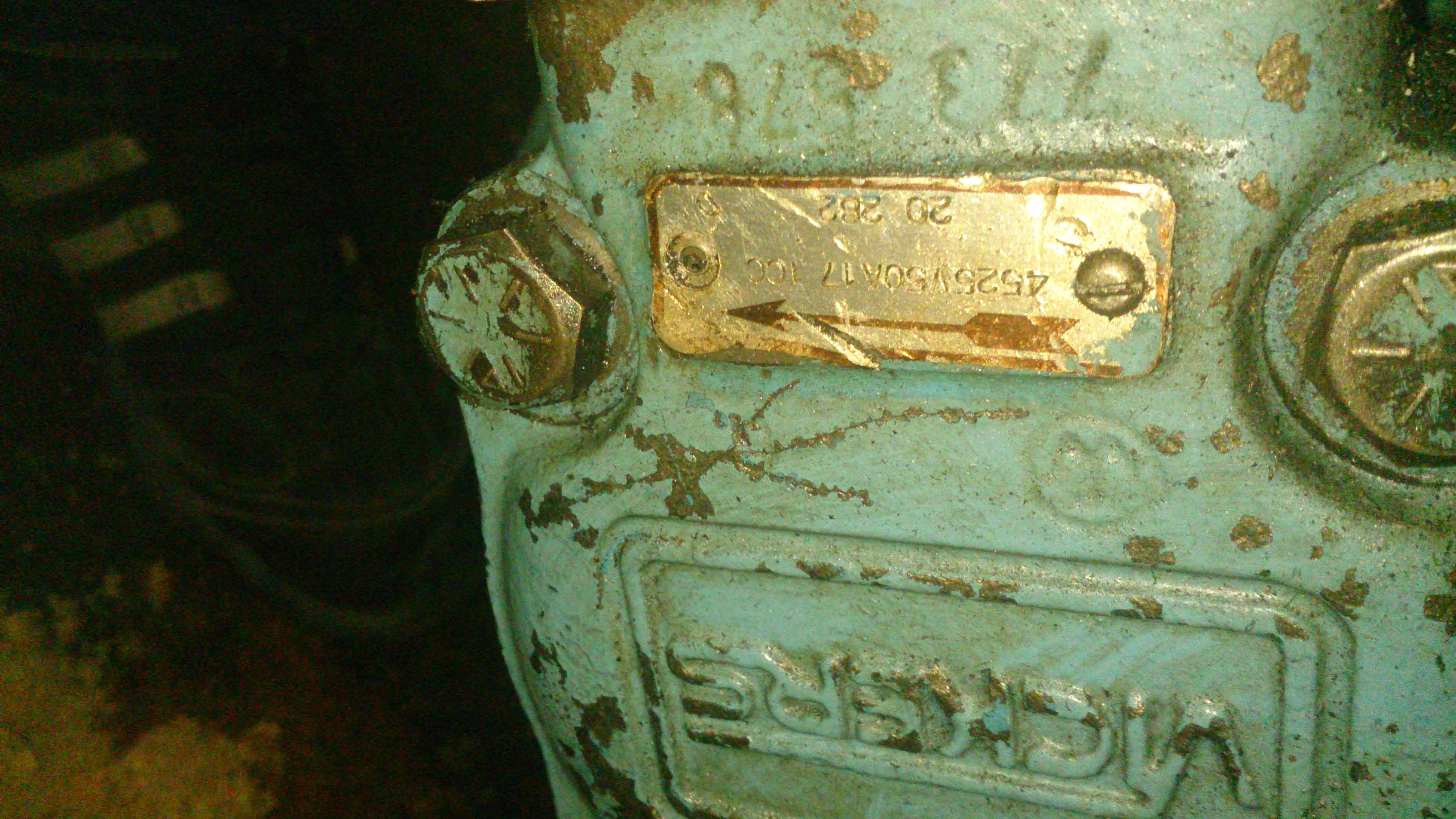

Пока интернета стационарной нет попозже выложу. Есть на нем единственная бирка с направлением кручения на ней надпись 4525V50A17 1cc. Ниже 20 282 на насосе надпись Vickers

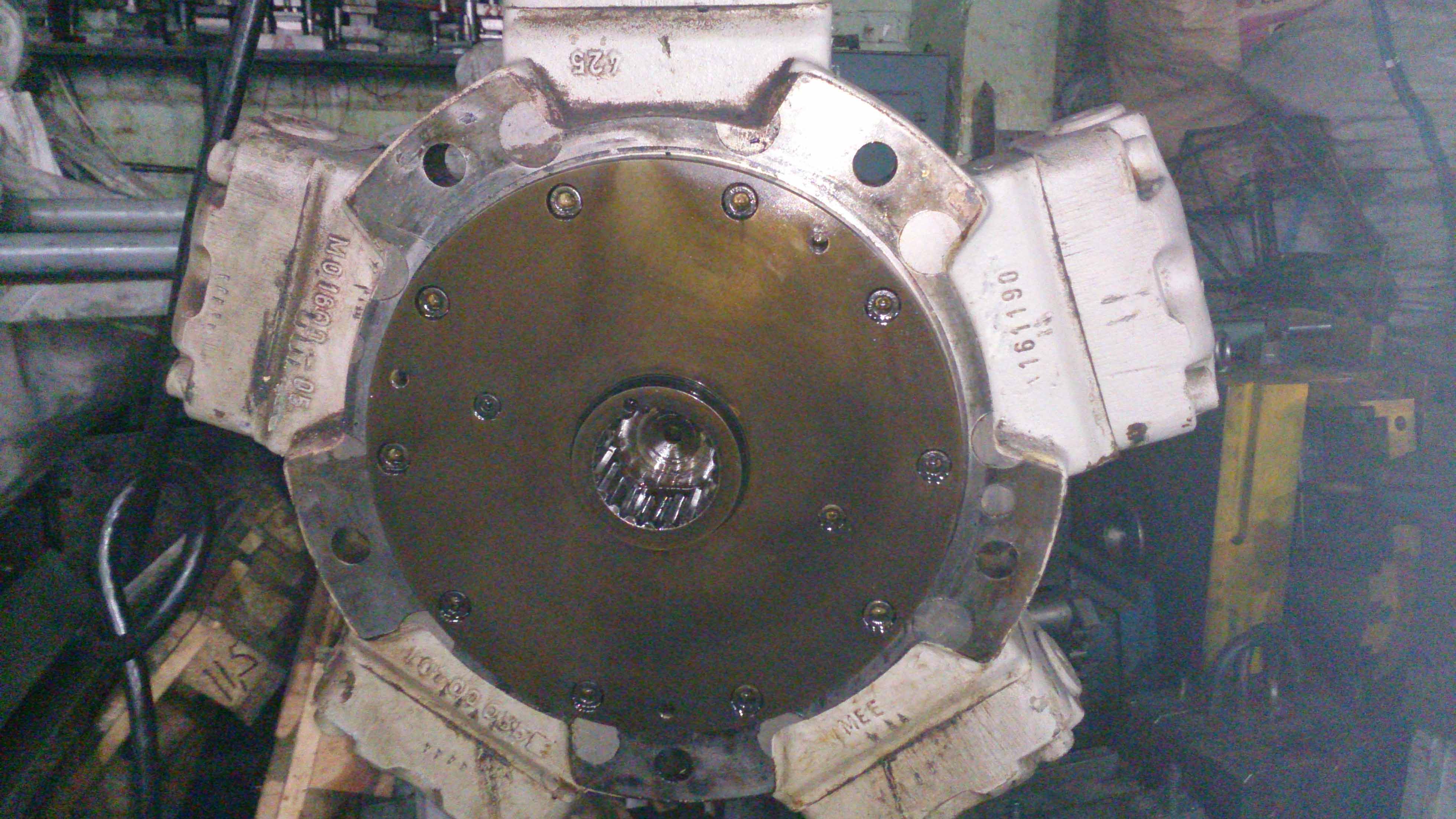

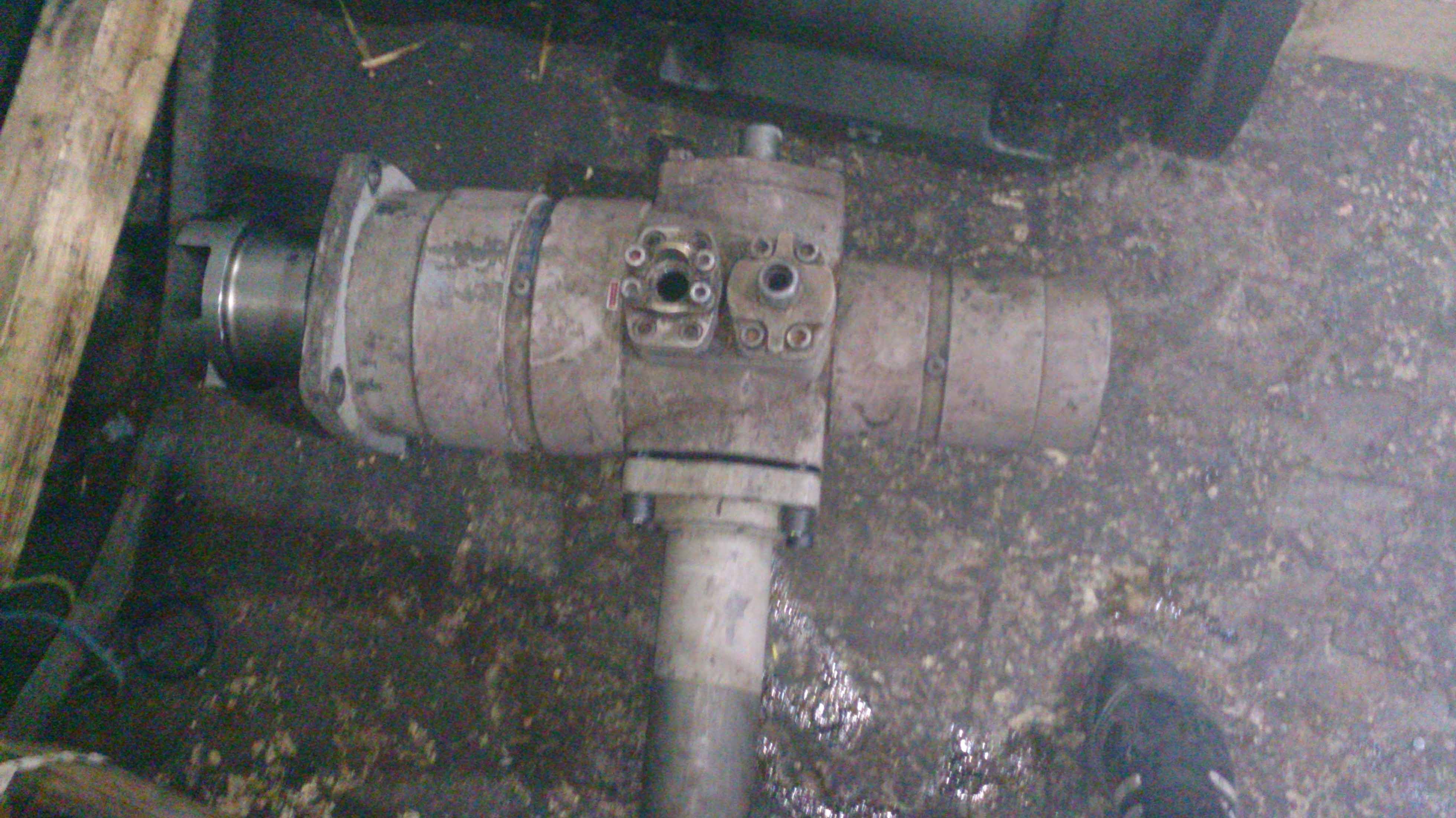

Вот фото насоса с четырехсотки
Михаил-1
Сообщения: 11
#292 Сообщение Михаил-1 » 24 окт 2014, 07:23
Посмотрел ваши фото. У меня не такой насос. У меня на двигателе сначала стоит радиально-поршневой и прямо на нем два шестеренчатых с внутр.зацеплением, т.е.тандем из трех насосов. У вас видимо стоял не оригинальный насос. Интересно как он управлялся пропроциональником.

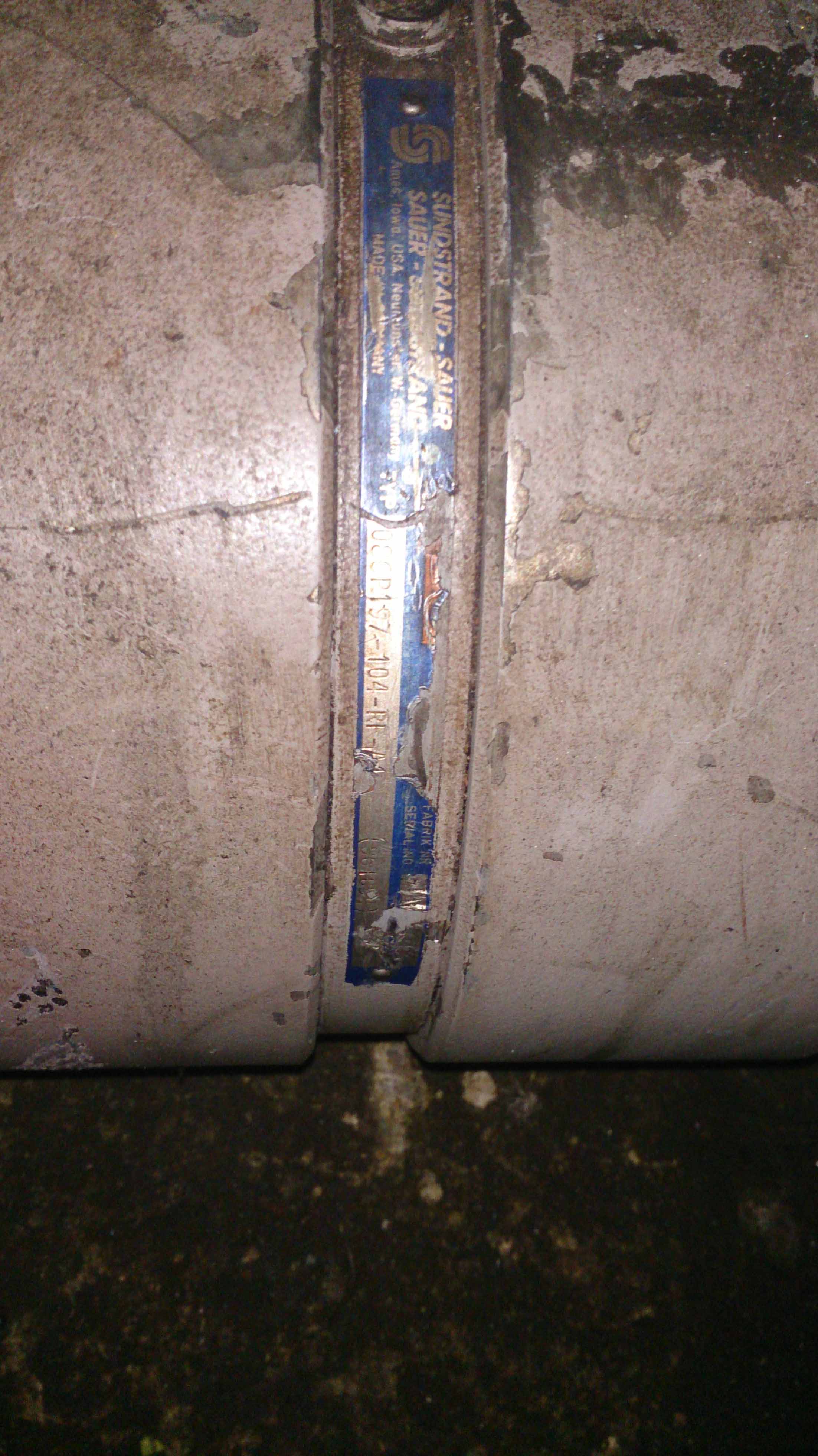

resh
Сообщения: 110
Город: Димитровград
#293 Сообщение resh » 24 окт 2014, 16:12
А вот этот?

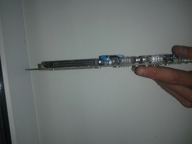

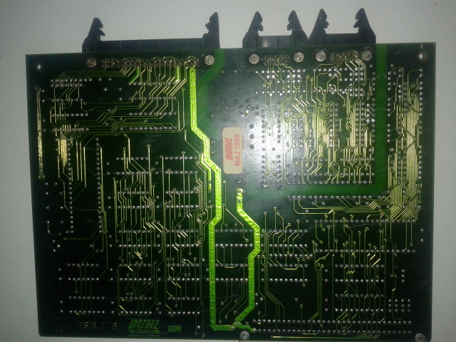

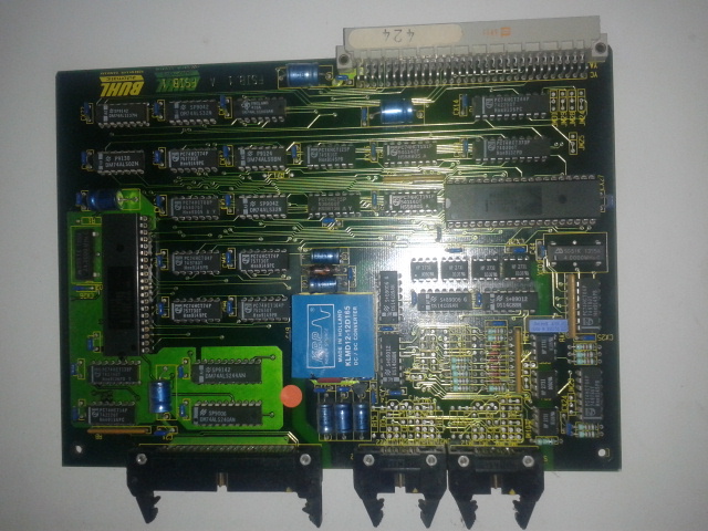

evgeniialex
Сообщения: 553
Город: Казань
#294 Сообщение evgeniialex » 29 окт 2014, 20:55

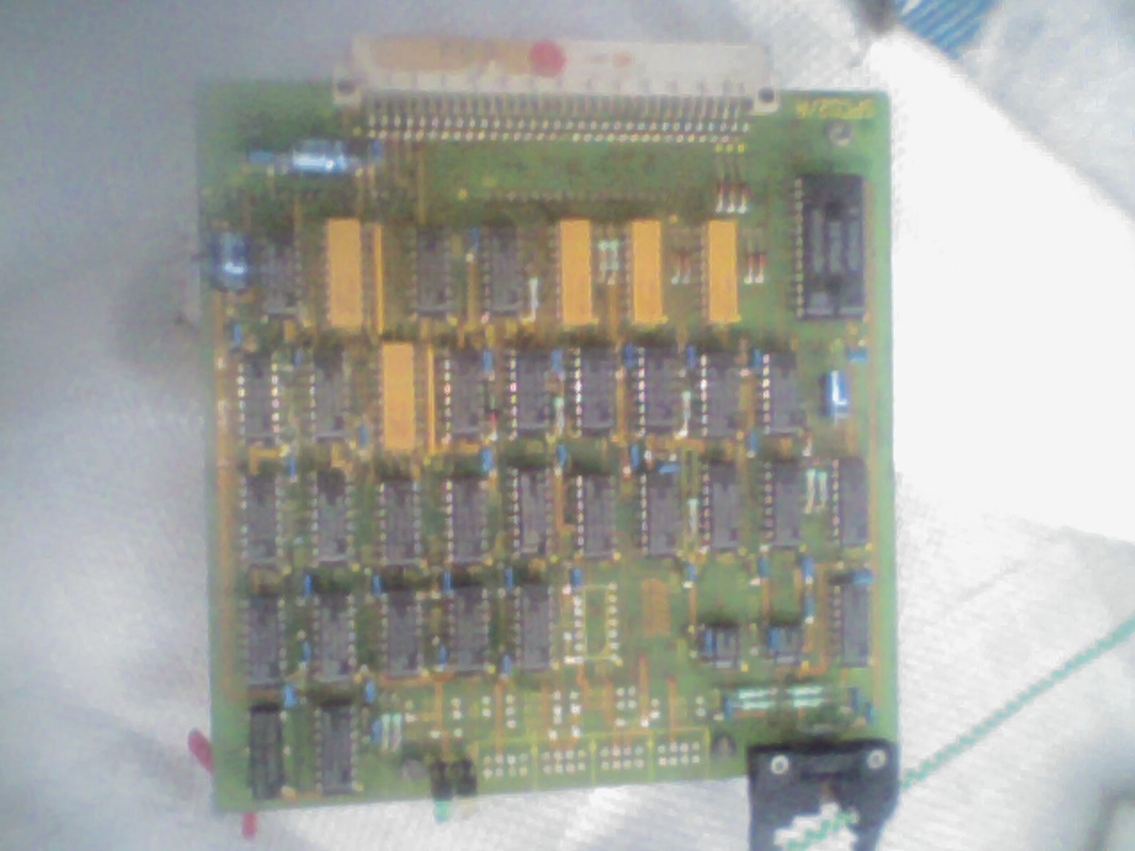

Доброго времени суток всем!
Подскажите пожалуйста, что это за зверь и каковы его функции!
Перестала машинка работать, а на этой плате синяя коробка (KLMD 12.12D165) ПОЧЕРНЕЛИ С БОКУ и пахнет не вкусно.
Они живые. Живые!
agent_serg
Сообщения: 812
Благодарил (а): 108 раз
Поблагодарили: 164 раза
#295 Сообщение agent_serg » 29 окт 2014, 21:19
Ну так это DC/DC преобразователь, на нём так и написано.
В его обязанности входит взять какое-то постоянное напряжение и сформировать другое. Например, из 12 вольт получить 24 или 5 или ±12 вольт.
Надо найти datasheet и уточнить, может аналог подобрать.
У нас много раз подобные преобразователи умирали.
© Генри Форд
evgeniialex
Сообщения: 553
Город: Казань
#296 Сообщение evgeniialex » 29 окт 2014, 21:27
Спасибо! Они есть, податашитил :-) принципе уже решили, без этой платы все заработало. Как я понял, она для внешнего диска
Они живые. Живые!

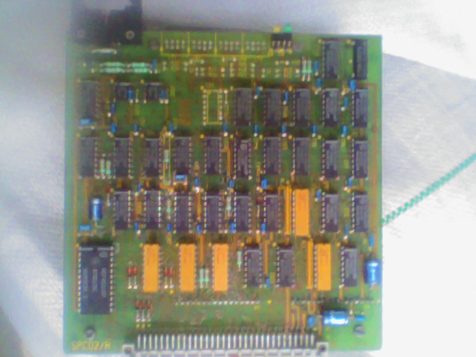

#297 Сообщение itso_bak » 02 ноя 2014, 19:36
Всем привет!

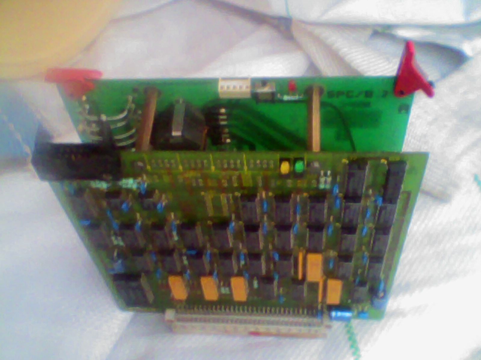

Ищу плату SPC02 для BUHL (position 210-230).

itso_bak! Посмотрите личку я Вам ответил.
