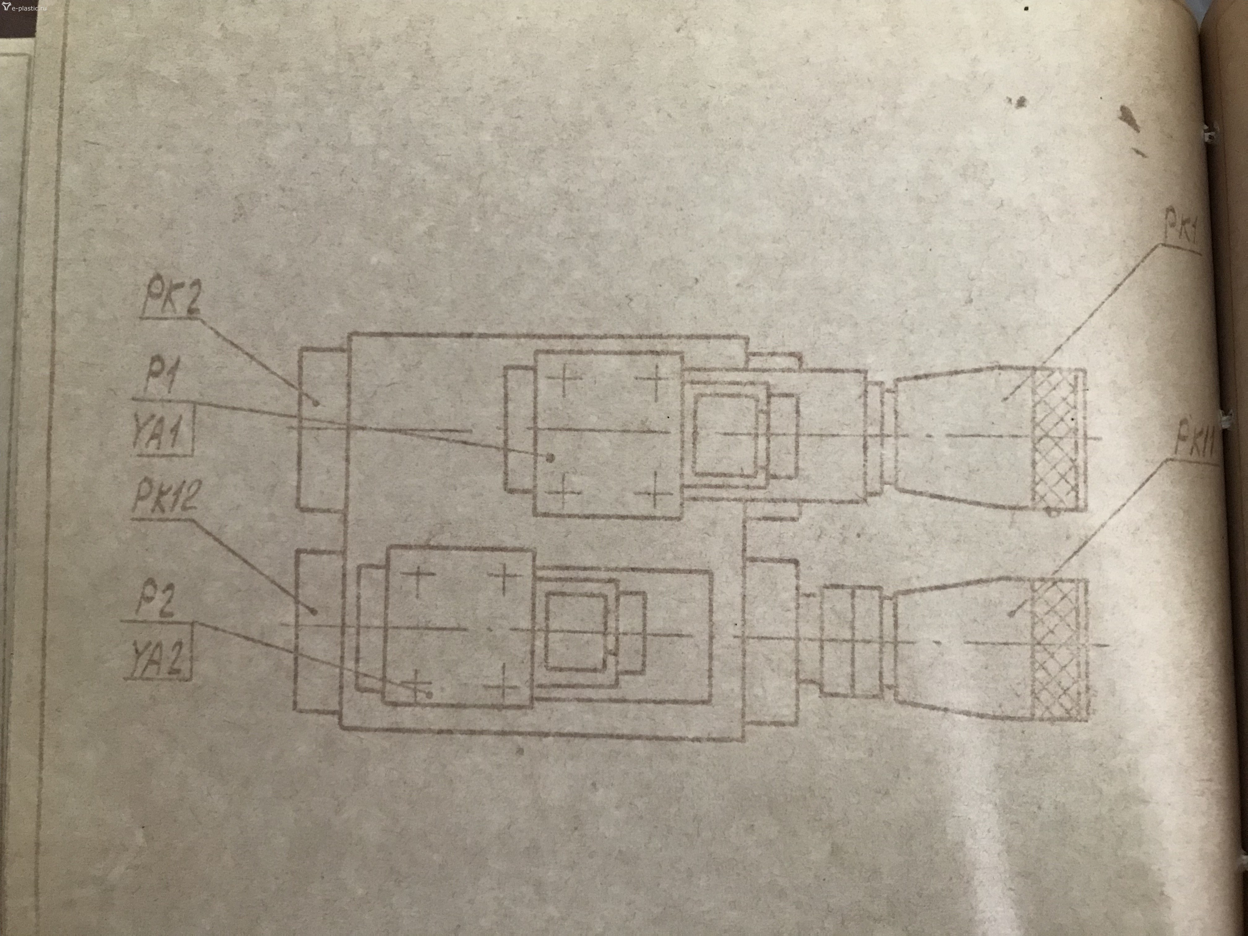

ЗЮМ писал(а): 15 май 2023, 17:17 Добрый день. кilbil мы требуем продолжения банкета. Просьба посмотреть шильдики на РК11. Попробуем поискать реальную картинку устройства и схему на этот встроенный дроссель. Если шильдик сорван, можно на других дросселях посмотреть. РК1, РК5, РК6. Шильдики. Выписать на бумаге. Разместил коталог этой аппаратуры. Не так все сложно как кажется. Шильдики помогут. Что РК11 дроссель или клапан с ограничением хода есть сомнения.
Приветствую! Вячеслав шильдиков нет в спецификации все что нашел. РК1 Управление перемещением поршня гидроцилиндра Ц1 и регулирование раб. жидкости на смыкании. РК11 Слив из поршневой гидроцилиндра Ц1 с регулировкой при размыкании. Зачем регулировка, если можно скорость в ящике выставить.

Ха, ну деятели. ( Рапределитель дроссельный 160 литров) Дурь какая. Должна быть маркировочка. Вот потребуется купить и че? А на впрысковом и обороты шнека тоже нет шильдиков????Спасибо. Зачем нужна? Регулировка нужна для подстройки желаемой скорости движения плиты. Так у тебя с ящика семь скоростей а дроссель дополнительно между ними даёт безтупенчатое регулирование скорости. Например не нравится тебе ни одна из семи скоростей, можешь подкоректировать дросселем убавить или прибавить. Я думаю так. Но не допускать перебора с сопротивлением проходу масла. Будет греться масло.

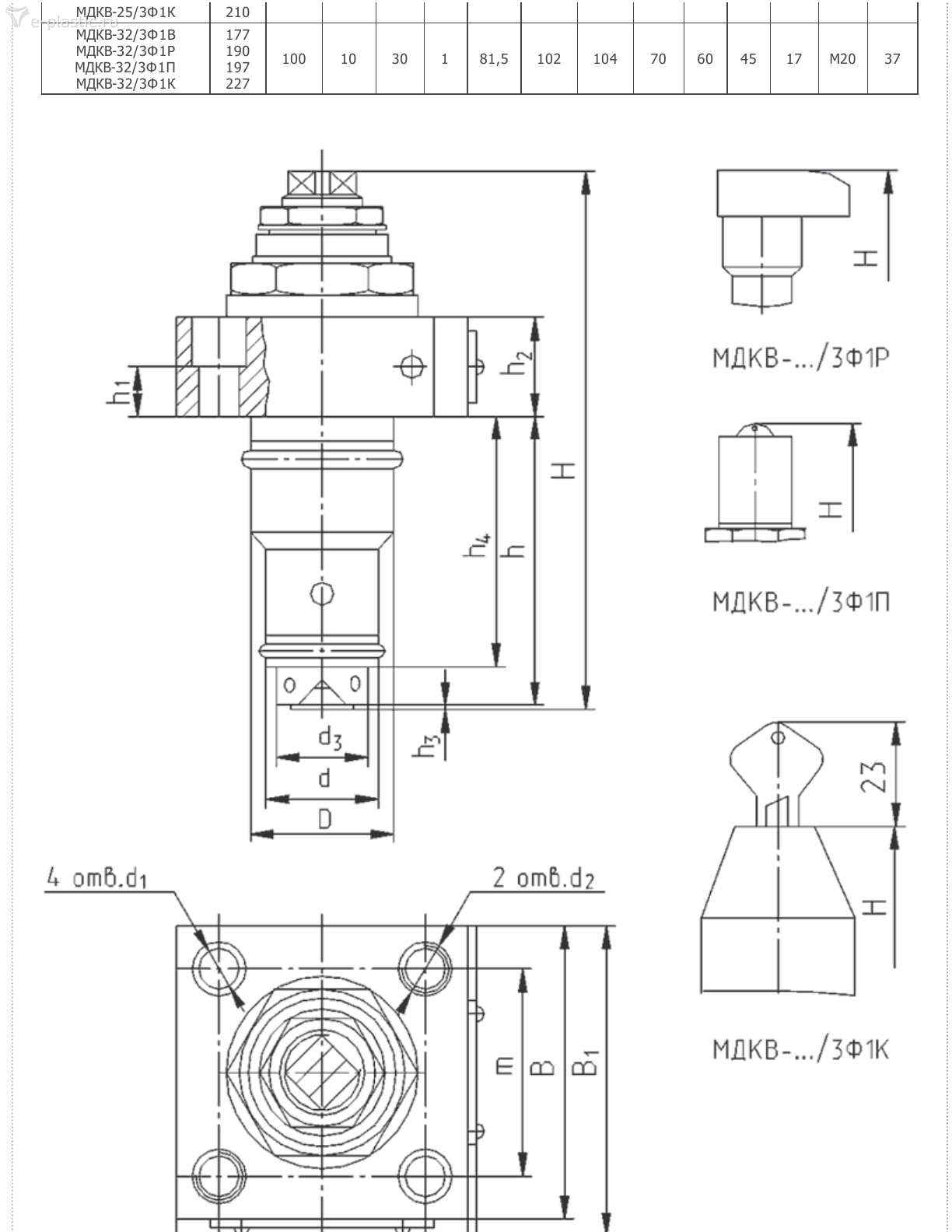

Думаю дело было так. Твоя машина 84 года. Я начал работать с ТПА в 1986м. И на тот момент на заводе были древние Хмельницкий ТПА. И спустя несколько лет завод купил сразу 10 шт. ДЕ шек на которых не было регулируемых дросселей. Значит завод изготовитель модернизировал в корне систему. И на этой схеме уже другое поколение машин. И ещё. В твоей спецификации условный проход 20мм. А последних разработок этих клапанов линейка такая: ду16;25;32... Теперь попытаюсь сочинить маркировку нашего подозреваемого: МД(К)В-25/3 ф 1(2) Р УХЛ4. Значение букв и цыфр смотрим по расшифровке. Остаётся сравнить с оригиналом.

ЗЮМ писал(а): 17 май 2023, 19:54 Думаю дело было так. Твоя машина 84 года. Я начал работать с ТПА в 1986м. И на тот момент на заводе были древние Хмельницкий ТПА. И спустя несколько лет завод купил сразу 10 шт. ДЕ шек на которых не было регулируемых дросселей. Значит завод изготовитель модернизировал в корне систему. И на этой схеме уже другое поколение машин. И ещё. В твоей спецификации условный проход 20мм. А последних разработок этих клапанов линейка такая: ду16;25;32... Теперь попытаюсь сочинить маркировку нашего подозреваемого: МД(К)В-25/3 ф 1(2) Р УХЛ4. Значение букв и цыфр смотрим по расшифровке. Остаётся сравнить с оригиналом.
И мысль опять раздваивается. Допускают что установлены МГКВ- клапан гидро управляемый. Который может быть дросселем. Внимательно читаем описание. И можно составить маркировку. Хотя навряд ли. Много вводных. Спецификацию ищем, шильдик ищем. Применяем метод тыка. Помощь форума. Вот четыре варианта. Разбираем соседний сравниваем. О это хороший вариант. Аккуратно, а то и второй не захочет работать. Можно вообще не трогать. До лучших времён. Все kilbil я выдохся. В Барнаул не полетим. Косить пора.

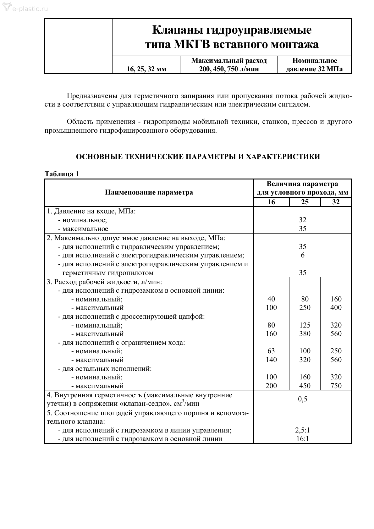

Пример расшифровки условного обозначения - кода. Взял из спецификации другой ДЕ. Так как нужная отсутствует.
РК1,РК2. МКГВ-25/3.Ф.Ц.2.Э.Д.2.24. 25-условный проход мм. 3- Давление до 32 МПа. Ф - вставного монтажа. Ц - с дросселирующей цапфой. 2 - соотношение разности площадей запорного элемента 1,6:1. Э - электро гидро управляемый э/г распределителем. Д - дополнительная линия управления. 2 - Давление открытия 0,15 МПа. 24 - напряжение v. Прописали не полностью. Полное(МКГВ-25/3ФЦ2ЭД2Г24УХЛ4) Г - постоянный ток.
Далее: РК3, РК4. Стоят на месте РК11, РК12. МКГВ - 25/3фц2.1. Дистанционно управляемый. Расшифровка аналогично. Последняя 1- давление открытия. Ц-Дросселирующая цапфа это просто демпфер-жиклер ?. Клапана, Просто гидрозамки. Без регулирования скорости на блоке смыкания. Такое исполнение.

Один вопрос тащит за собой другие. Термин дросселирующая цапфа сбил с толку. По логике Это не демпфер и не жиклер. Это морда у затвора такая с дросселирующими треугольными вырезами, могут быть другой формы. Позволяют избежать гидроудара и с применением ограничителя хода могут являться дросселем регулятором потока.
