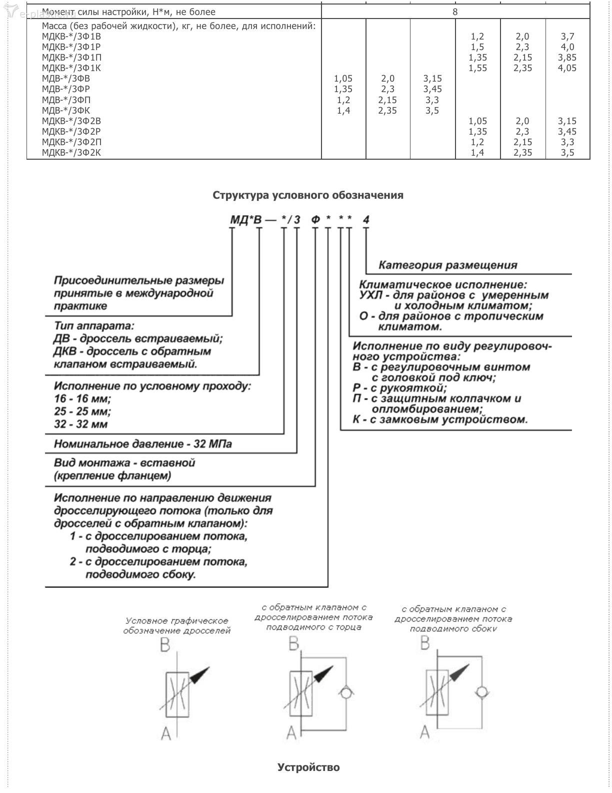

Думаю дело было так. Твоя машина 84 года. Я начал работать с ТПА в 1986м. И на тот момент на заводе были древние Хмельницкий ТПА. И спустя несколько лет завод купил сразу 10 шт. ДЕ шек на которых не было регулируемых дросселей. Значит завод изготовитель модернизировал в корне систему. И на этой схеме уже другое поколение машин. И ещё. В твоей спецификации условный проход 20мм. А последних разработок этих клапанов линейка такая: ду16;25;32... Теперь попытаюсь сочинить маркировку нашего подозреваемого: МД(К)В-25/3 ф 1(2) Р УХЛ4. Значение букв и цыфр смотрим по расшифровке. Остаётся сравнить с оригиналом.

ЗЮМ писал(а): 17 май 2023, 19:54 Думаю дело было так. Твоя машина 84 года. Я начал работать с ТПА в 1986м. И на тот момент на заводе были древние Хмельницкий ТПА. И спустя несколько лет завод купил сразу 10 шт. ДЕ шек на которых не было регулируемых дросселей. Значит завод изготовитель модернизировал в корне систему. И на этой схеме уже другое поколение машин. И ещё. В твоей спецификации условный проход 20мм. А последних разработок этих клапанов линейка такая: ду16;25;32... Теперь попытаюсь сочинить маркировку нашего подозреваемого: МД(К)В-25/3 ф 1(2) Р УХЛ4. Значение букв и цыфр смотрим по расшифровке. Остаётся сравнить с оригиналом.
И мысль опять раздваивается. Допускают что установлены МГКВ- клапан гидро управляемый. Который может быть дросселем. Внимательно читаем описание. И можно составить маркировку. Хотя навряд ли. Много вводных. Спецификацию ищем, шильдик ищем. Применяем метод тыка. Помощь форума. Вот четыре варианта. Разбираем соседний сравниваем. О это хороший вариант. Аккуратно, а то и второй не захочет работать. Можно вообще не трогать. До лучших времён. Все kilbil я выдохся. В Барнаул не полетим. Косить пора.

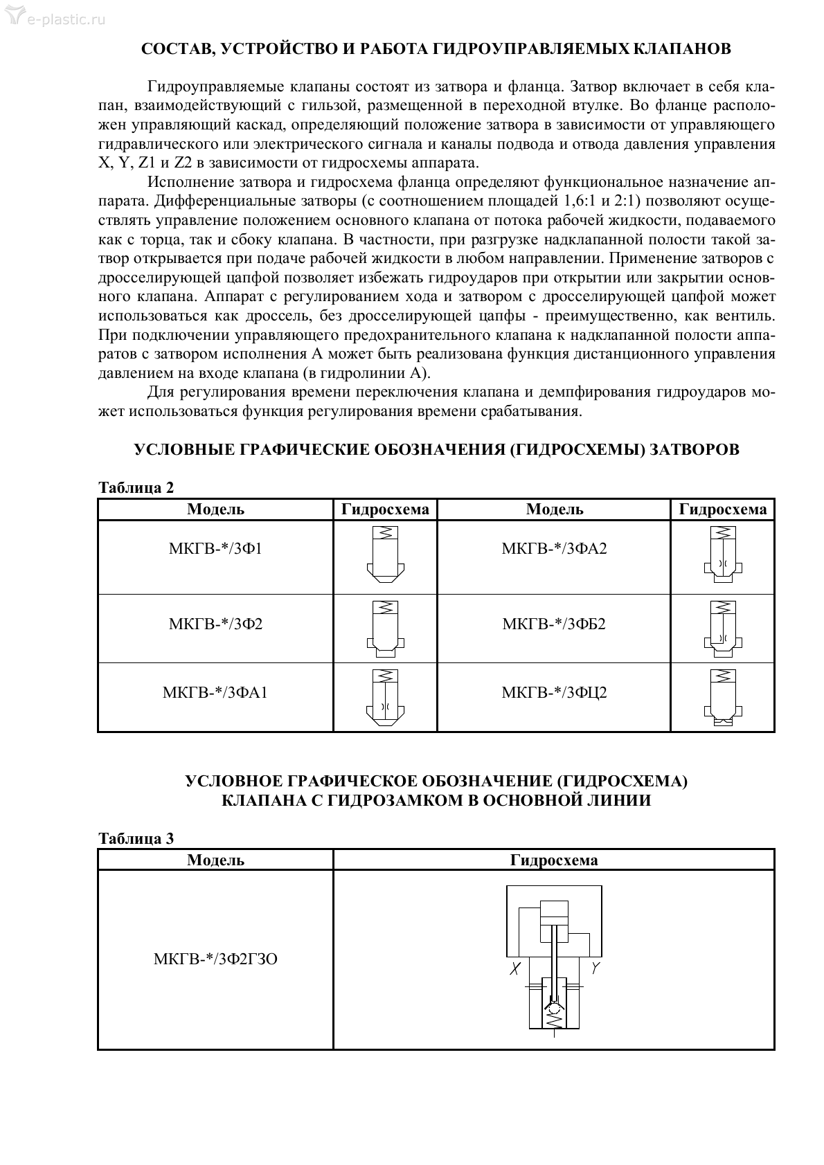

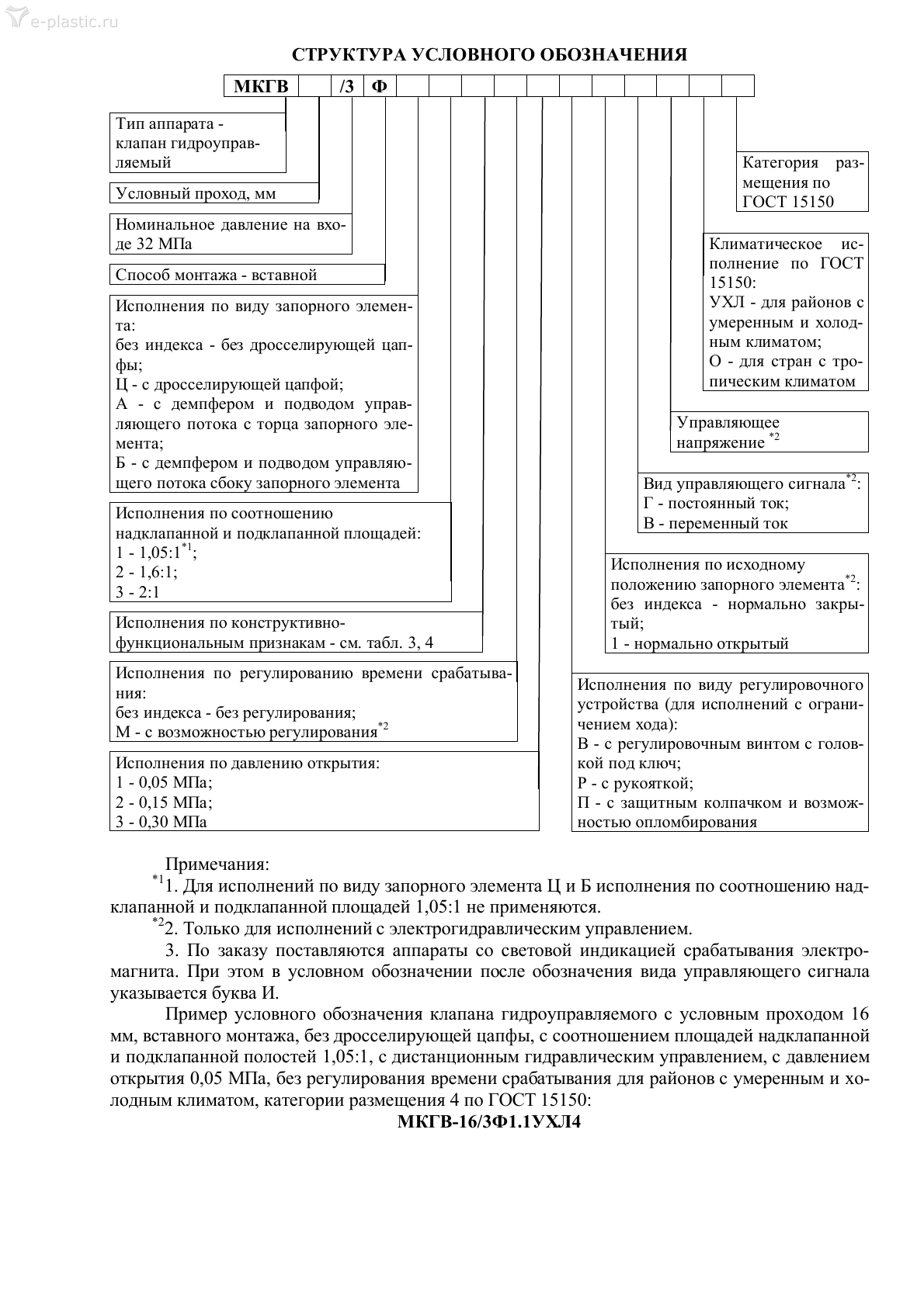

Пример расшифровки условного обозначения - кода. Взял из спецификации другой ДЕ. Так как нужная отсутствует.
РК1,РК2. МКГВ-25/3.Ф.Ц.2.Э.Д.2.24. 25-условный проход мм. 3- Давление до 32 МПа. Ф - вставного монтажа. Ц - с дросселирующей цапфой. 2 - соотношение разности площадей запорного элемента 1,6:1. Э - электро гидро управляемый э/г распределителем. Д - дополнительная линия управления. 2 - Давление открытия 0,15 МПа. 24 - напряжение v. Прописали не полностью. Полное(МКГВ-25/3ФЦ2ЭД2Г24УХЛ4) Г - постоянный ток.
Далее: РК3, РК4. Стоят на месте РК11, РК12. МКГВ - 25/3фц2.1. Дистанционно управляемый. Расшифровка аналогично. Последняя 1- давление открытия. Ц-Дросселирующая цапфа это просто демпфер-жиклер ?. Клапана, Просто гидрозамки. Без регулирования скорости на блоке смыкания. Такое исполнение.

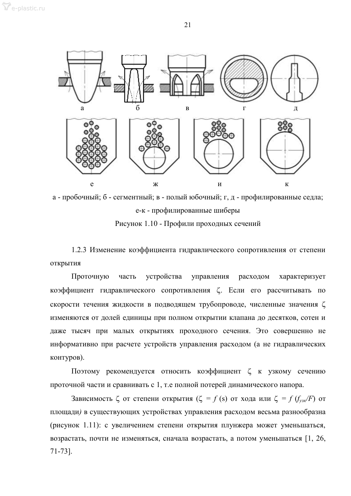

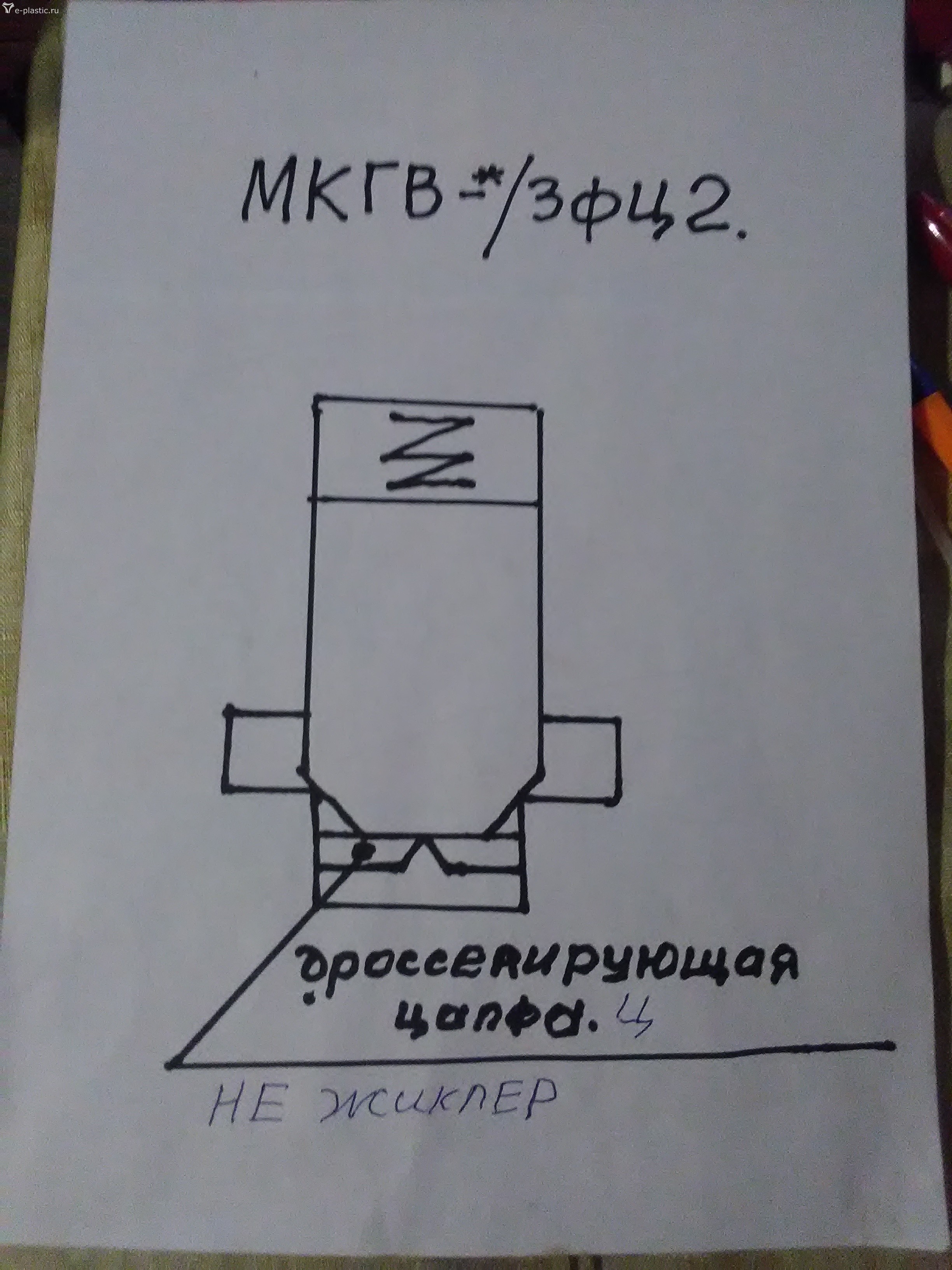

Один вопрос тащит за собой другие. Термин дросселирующая цапфа сбил с толку. По логике Это не демпфер и не жиклер. Это морда у затвора такая с дросселирующими треугольными вырезами, могут быть другой формы. Позволяют избежать гидроудара и с применением ограничителя хода могут являться дросселем регулятором потока.
Сообщения: 5753
Re: ТПА ДЕ 3130-125ф1 1984г
#291 Сообщение ЗЮМ » 19 май 2023, 22:54
Просмотрев массу учебников ни где не встретил термина ЦАПФА. Термин из механики.
Золотниковые дроссели
Сообщения: 5753
#292 Сообщение ЗЮМ » 19 май 2023, 23:14
Цапфа — в переводе с немецкого (zapfen) — стержень, шип, втулка. В автомобильном производстве цапфы широко используются. Цапфой, как правило, называется опорная часть вала или оси. В зависимости от расположения цапфа может называться по-разному, к примеру, если она расположена посередине оси, ее называют «шейкой», если на конце – это уже «шип».
