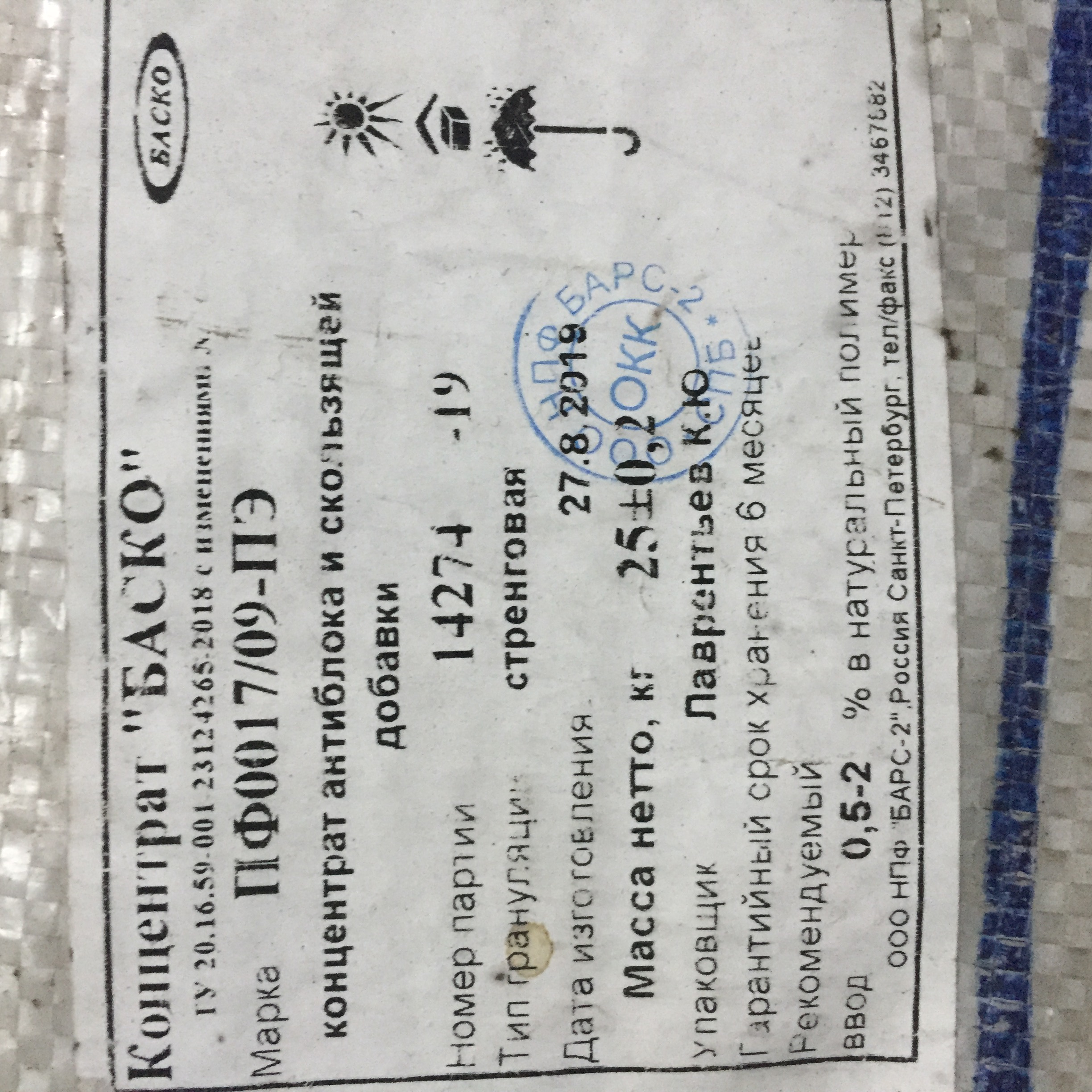

Мы делали вообще без добавления кромки,ничего не поменялось.
Кроме ПВД может есть какая нибудь добавка,которая убивает адгезию?
Антиблок и антислип в счёт не берём

#2160 Сообщение BlinovSPB » 15 фев 2020, 09:57
Он и не поможет, я заказывал мешок что бы сплавить 5118 давно уже,ещё когда Кама была парафиновая, сейчас не знаю как с этим у них дела обстоят.был блокинг слоёв .но я переходом на другой клеевой слой ушёл с такой же проблемы.так мешок и лежит.
