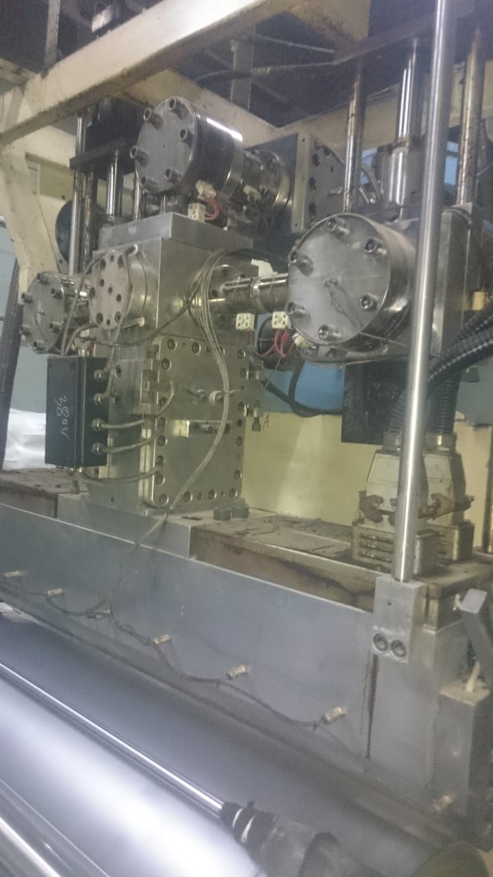

У нас также)я открутил все и прогнал массу и регулировки сами выставились.потом уже из зафиксировал.а до этого пробовал крутить и понял что зря.у меня Сырье на левой джамбе от 1 до 5 где то почти исчезло)чуть чуть было его.
Я так предполагаю такая у вас.

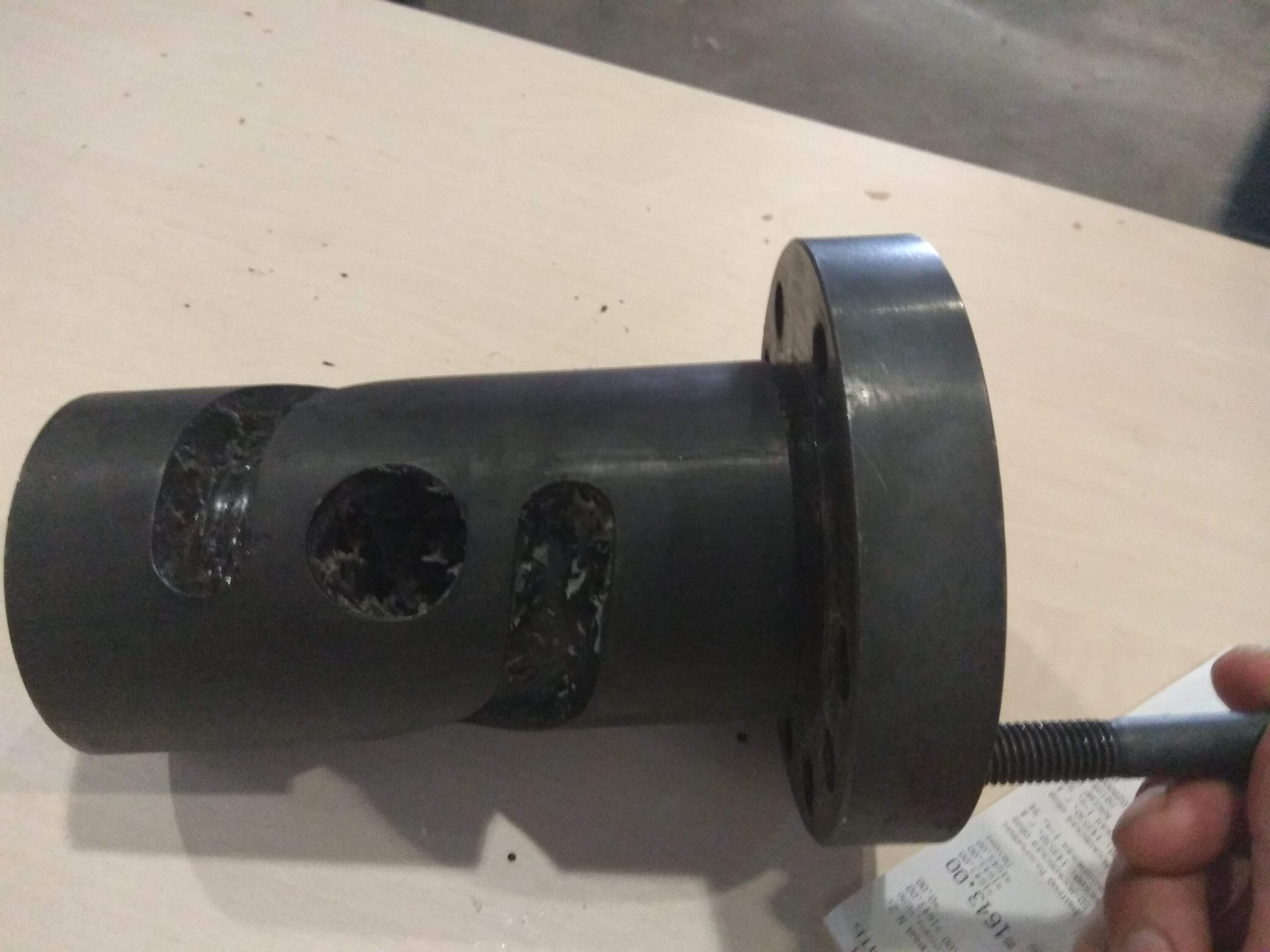

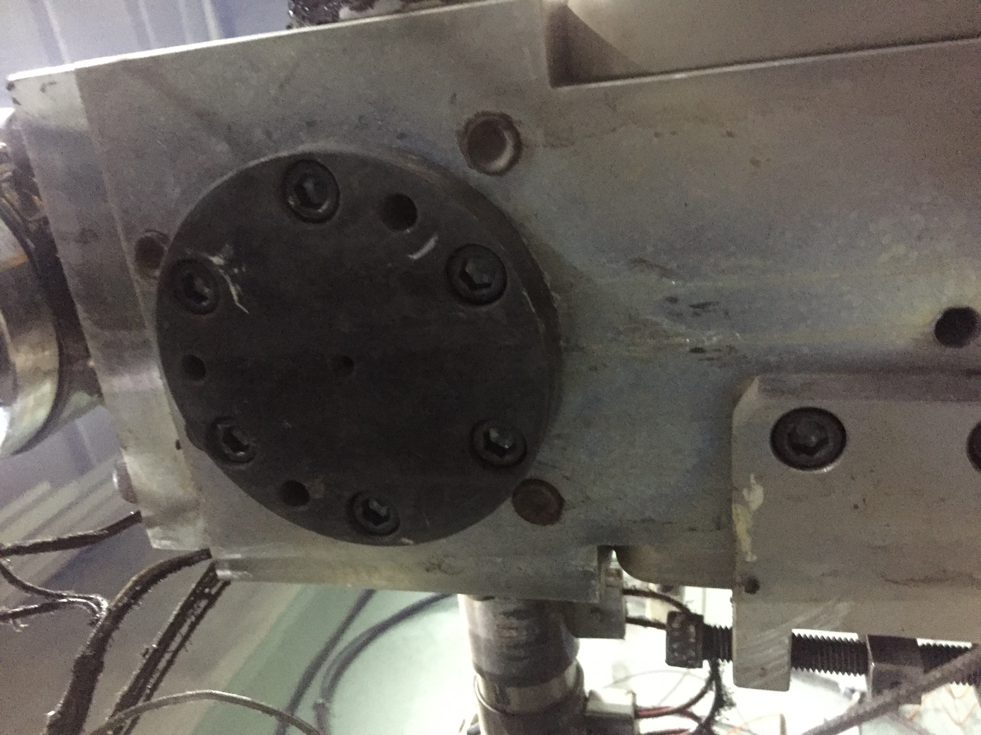

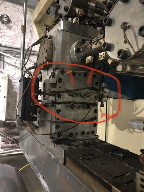

Да. Точно. Один в один. Так все таки что это и почему их четыре (две с одной стороны и две с другой)???
BlinovSPB
Сообщения: 101
Зарегистрирован: 05 сен 2019, 21:27
Страна, Регион, Область: Россия.северозапад
Город: Гатчина
Поблагодарили: 5 раз
Re: экструзия стрейч пленки
#2133 Сообщение BlinovSPB » 31 янв 2020, 08:12

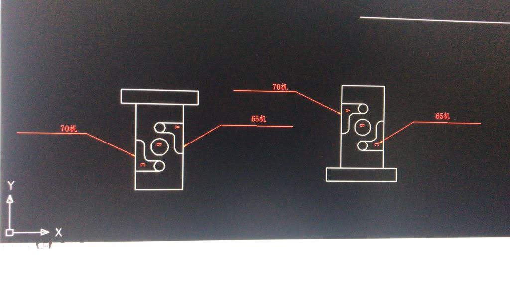

У меня сейчас стоит 5 слоёв.АСБСА,Б неизменно, а остальные может регулируются, это мое предположение.у вас тоже должен быть переходник на 5 слоёв.круглая херня чуть выше регулировок, на нем написано количество слоёв, либо АБС либо АСБСА.
Paul76
Сообщения: 3
Зарегистрирован: 30 янв 2020, 20:16
#2134 Сообщение Paul76 » 31 янв 2020, 08:28
Блин. Точно у нас распределитель асбса. Точно. Спасибо!
Alexandr1989
Сообщения: 745
Благодарил (а): 122 раза
Поблагодарили: 262 раза
#2135 Сообщение Alexandr1989 » 31 янв 2020, 12:26
Вот так выглядет распределитель АВС схематически и на фото.
