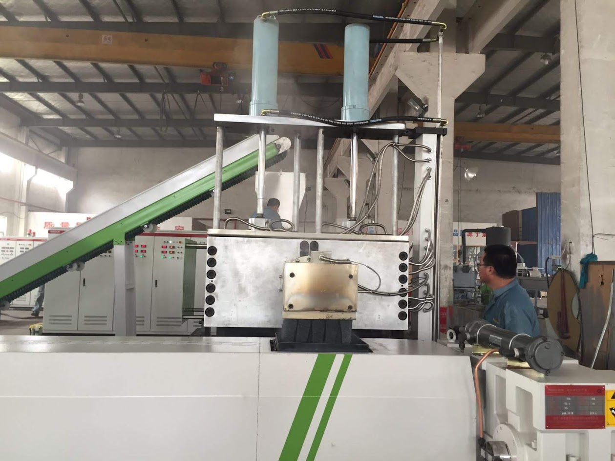

Сообщения: 2111
Город: Пермь
Откуда: zhdanoff888@yandex.ru
Благодарил (а): 305 раз
Поблагодарили: 554 раза
Re: Переработка Биг-Бэгов
#222 Сообщение zhdanoff888 » 14 фев 2019, 10:59
PPeter писал(а):
04 ноя 2018, 11:33
Вроде речь шла о переработке бу не перебранных Биг-Бэгов.
И когда вы утверждаете что после мойки гранулируете их с шиберным фильтром и при 500 кг/час, и при этом
1 раз за 1.5 часа меняете сетки то по другому как полный бред это назвать нельзя.
И любой кто что-то понимает в этом подтвердит это.
Из практики.
Мой хороший знакомый пробовал гранулировать Биг-Бэг после мойки на Erema 100 мм которая дает примерно
350 кг/час. Фильтр 4 сетки по 170 мм. Так оператор не успевал менять сетки. При более крупных сетках
нить застревает в фильере и забивает ее.
Пробовали вырезать нить но слишком большой отход вместе с мойкойдо 40 %
Пока отказались от Биг-Бега и перерабатывают ПЕ.
Теперь будет ставить фильтр с непрерывной очисткой.
Другой знакомый тоже перерабатывает Биг-Бэг. Гранулятор с 4 сетками по 100мм и обратной промывкой.
Тоже старается брать только отсортированные с ПП нитью или вырезает нить.
Но ему проще он делает гранулу для себя и даже выгодно вырезать нить если не ПП.
В Европе я тоже не видел ни одного переработчика который бы перерабатывал Биг-Бэг без фильтра с постоянной
очисткой.
После долгих разговоров с переработчиками и директорами завода по производству оборудования для рециклинга(Китай)для решения проблемы х/б нитки советуют ставить шиберный фильтр (на фото) и на гранулятор ставить на первые зоны первого каскада индукционный нагрев. Как собственно я и работал(для PPeter это полный бред) и не видел проблемы х/б нити.Переработчики ставили китайский лазерный фильтр, но впоследствии снимали его(проблема забивания отверстий неполимерными включениями) и ставили то что на фото с индукционным нагревом шнековой пары.
90% китайских переработчиков биг бэгов и мешков используют обычные шиберные фильтры с большим диаметром фильтрации(350 мм и более).
Ерема конечно вне конкуренции. Ждём когда в Китае появится что то стоящее.

Как влияет индукционный нагрев на ХБ нить?
Чем шиберный фильтр предпочтительней нежели цилиндрических фильтров при равной площади фильтрации?

1.Исходя из опыта переработки и совета директора завода.Видимо для того, что расплав перед фильтром будет гарантированно разогрет для лёгкого прохода через фильтр и гарантированной производительности экструдера. Работая на экструдере с индукционным нагревом у меня не было проблемы с х/б ниткой.Я понимаю, что индукционный нагрев тут не при чём может быть. Но практика.
Ответ директора завода на мой вопрос о проблеме хлопчатобумажной нити был такой : Индукционный нагрев шнековой пары первого экструдера и фильтры с большим диаметром фильтрации.
2. Шиберный фильтр дешевле, но на цилиндрическом не будет попадать окалина при запуске после разогрева фильтра.

Обычная работа на мокрой пушонке ПП.Бюджетный вариант.Первый каскад с индукционным нагревом шнековой пары.
