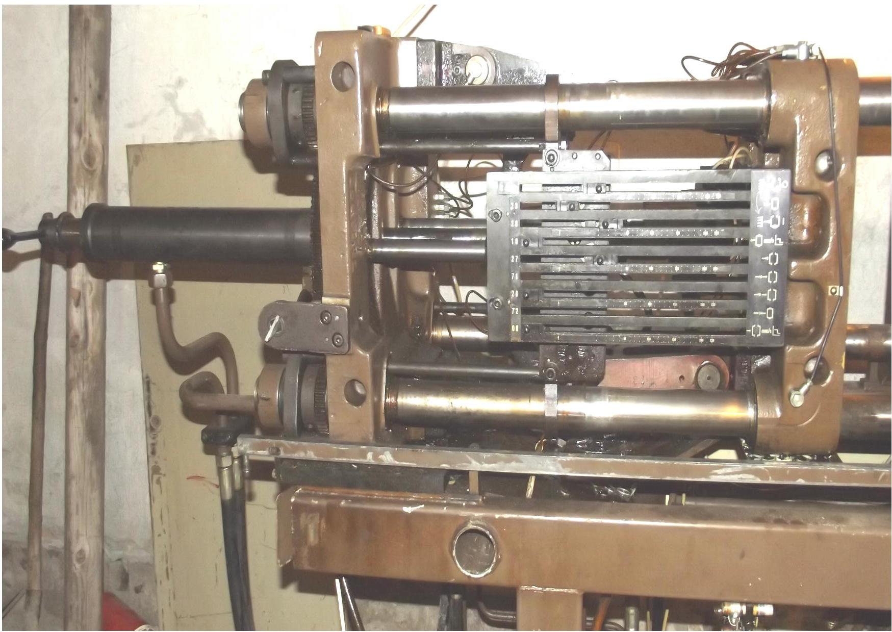

Re: Научите работать ;0) куаси 105-32
#190 Сообщение Бегемот » 17 фев 2014, 21:24
furygide писал(а):
Бегемот писал(а):В наладке концевики отдыхают. Концевики на крестовине а не на плите.
Бегмот, прочтите еще раз мое послание на которое этот ответ.
Кроме тех вопросов добавлю еще 1 : Почему в НАЛАДКЕ концевики выталкивателя НЕ ОТДЫХАЮТ, а концевики плиты отдыхают, Или это так задумано?
Так задумано, ещё задумано, что пушка не поедет вперёд при незакрытой форме.
А ещё она может в автомате от кнопок разомкнуть, при разомкнутой форме отвести сопло, загружать, впрыскивать, делать декомпрессию, выталкивать и возвращать выталкиватель. и не нужно переключаться с автомата на ручник или наладку в работе)
В режиме ручном движение плиты отсутствует
А дверь передёргивать Пушкин будет?
Куаси без дверь открыть-закрыть начиная с ручника и кончая автоматом на смыкание не стартует. ::yaz-yk:

Поблагодарили: 166 раз
#192 Сообщение Бегемот » 17 фев 2014, 21:32
furygide писал(а):дал команду на открытие, планка-ползун пересекла линию датчика, остановился ход плиты, но ползун оказался в сантиметрах 5 от датчика сзади, перепрыгнул, так сказать.
Планка конца раскрытия должна стоять там, где плита уже упирается после раскрытия, тогда ни куда не перескочит, хотите раскрывать меньше- закручивайте упор цилиндра смыкания во внутрь, там сзади двурогий штурвал есть, а на резьбе контрогайка....
#194 Сообщение Бегемот » 17 фев 2014, 21:52
до нажатия красной кнопки слева.
Там должна быть ещё кнопка прерывания цикла...

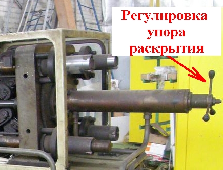

Бегемот
Сообщения: 2815
Благодарил (а): 53 раза
#199 Сообщение Бегемот » 17 фев 2014, 21:59
furygide писал(а):
ЗЮМ писал(а): Еще там устройство тормозящие ход -ограничение слива обеспечивает мягкую посадку. (в смысле останов плиты.) и в случае пролета концевика не снесет форму механическим толкателем.
Как его наладить?
Штурвал на цилиндре смыкания сзади есть? Или фото задней части машины?
На скорость открытия-закрытия должны быть регуляторы.
furygide
Сообщения: 396
#200 Сообщение furygide » 17 фев 2014, 22:07
Есть 2 рычага, если это штурвал, и контргайка тоже на месте. Т.е. сделать так, чтобы этот штурвал был ограничителем хода? А мне наладчик с завода говорил, что он служит для установки под высоту формы.

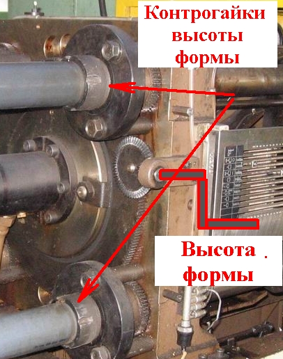

#201 Сообщение Бегемот » 17 фев 2014, 22:12
furygide писал(а):Есть 2 рычага, если это штурвал, и контргайка тоже на месте. Т.е. сделать так, чтобы этот штурвал был ограничителем хода? А мне наладчик с завода говорил, что он служит для установки под высоту формы.
Для установки высоты служить кривая ручка с квадратом на конце, его вставляют в малую шестерёнку, которая крутит большой венец, а он в свою очередь четыре гайки на колоннах, их контрогайки нужно перед этим расслабить...
Дайте больше качественных фото машины...если хотите понятных обьяснений.

#203 Сообщение Бегемот » 17 фев 2014, 22:34
Регулировка высоты формы и есть регулировка усилия смыкания(механического прижима формы, ну и фраза)))
Регулировать так:
Измеряете высоту(толщину формы)
Смыкаете плиты и ручкой регулировки высоты выставляете расстояние между плитами на 5-10 мм больше, чем форма.
Форму вешаете, крепите за переднюю часть.
Смыкаете плиты до конца и ручкой регулировки докручиваете до упора.
Подразмыкаете немного и проворачиваете ручку ещё вперёд, на уменьшение размера так, чтобы большой зубчатый венец провернулся зубов на 15, после смыкаете до конца и контрите 4 гайки на колоннах.
По зубам предел точно не скажу.

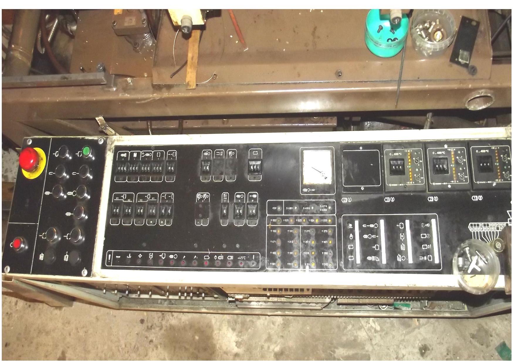

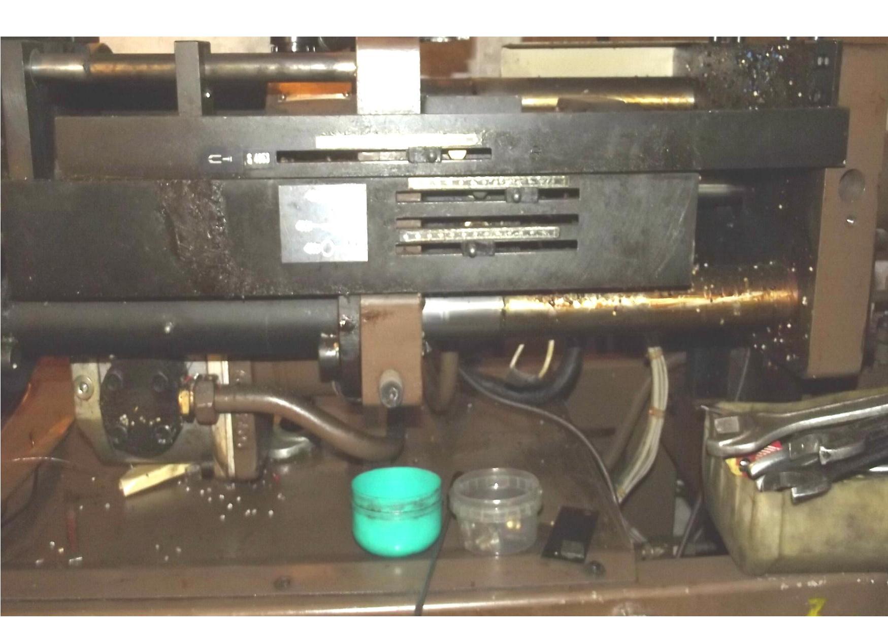

furygide
Сообщения: 396
#204 Сообщение furygide » 17 фев 2014, 22:54
Вроде делаю фото узлов, которые просят, вот еще...
Да, Бегемот, я понял, вы нормально объяснили без фото, это согласуется с паспортом из нэта.
Бегемот
Сообщения: 2815
#205 Сообщение Бегемот » 17 фев 2014, 22:58
А дверь где? без двери работать не будет, там два концевика должны передёрнуться. И гидрозамок в каком положении?

furygide писал(а):
Бегемот писал(а):А дверь где? без двери работать не будет, там два концевика должны передёрнуться. И гидрозамок в каком положении?
Я ж говорил, что снял дверь, и концевики установил в положение, соответствующее её наличию. Что такое гидрозамок и где его искать?
Наличие двери определяет триггер её передёргивания, фашиста не обмануть) наши операторы пробовали...не вышло)
Гидрозамок можно поискать присев на корточки напротив лотка, где детали падают, на противоположной стенке- это на новой, на старых с другой стороны машины. Должен быть рычаг с роликом на конце, сидящий на валу шестерёнки, которая крутит гидрозамок.
а вот одно из колен запирания ходит в пределах 0,5 - 1,0 мм, люфт такой, менять палец?
Если трубок смазки не было, оно не удивительно...менять, только где взять приличные?

Опять мало фоток...
