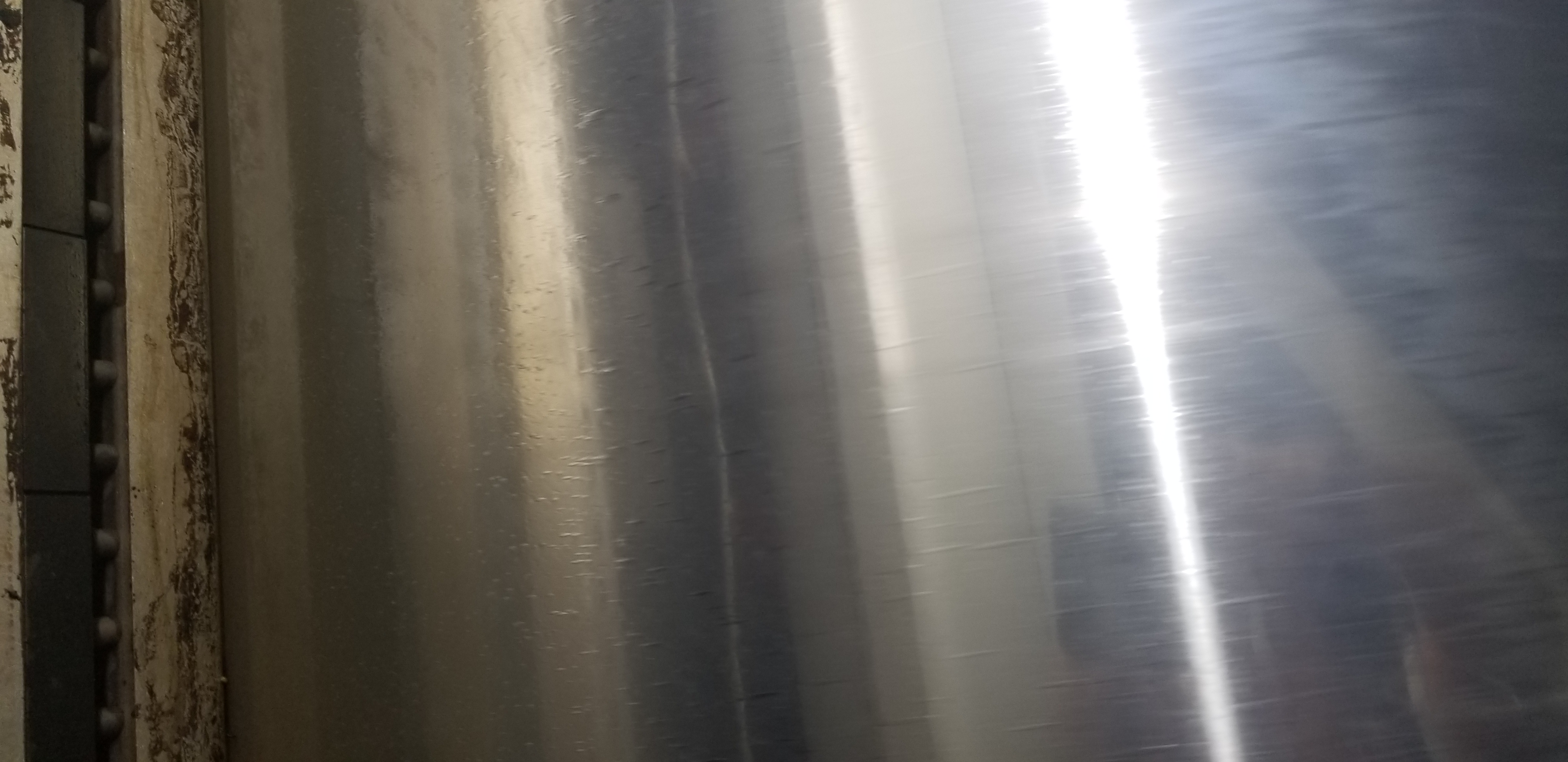

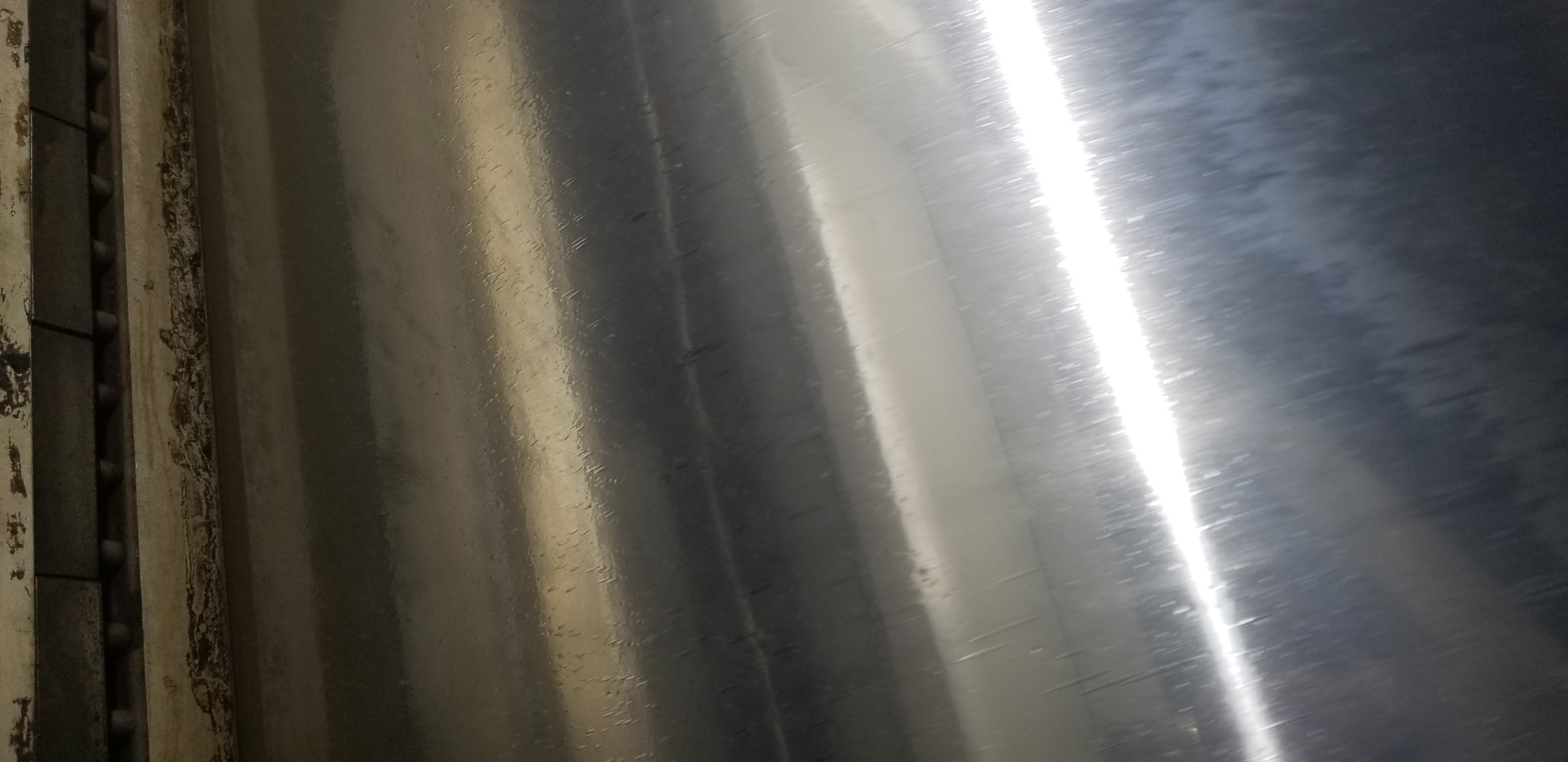

Коллеги !
Опять беда(
В ночную смену под утро пленка пошла с дырками. Я сразу же приехал. Поменяли материал. Эффекта ноль. Попутно рабочие сказали что ночью 2 раза ловили клеевую пробку. Давление падало до 14. Оба раза замечали это поздно.
Фото прилагаются.
Очень надеюсь на помощь
Vital123
Сообщения: 66
Зарегистрирован: 13 апр 2018, 10:37
Страна, Регион, Область: Россия, Краснодарский край,
Город: Краснодар
Благодарил (а): 16 раз
Re: экструзия стрейч пленки
#1717 Сообщение Vital123 » 16 сен 2018, 13:38
made in Russia писал(а): 14 сен 2018, 12:21 Коллеги !
Опять беда(
Фото прилагаются.
ТАкое ощущение что операторы прозевали подачу сырья или возможно по каким то иным причинам, сырье подавалось не равномерно.
Опять беда(
Фото прилагаются.
Больше похоже на некачественное сырье, нежели на прозевание подачи сырья.

RAMH писал(а): 17 сен 2018, 08:55
Опять беда(
Фото прилагаются.
Я пришел к выводу , что проблема снова в трубах. Всетаки как и предпологал, старых труб хватило не на долго. Два месяца постоянных переговоры дали о себе знать. Проточка резцом была временной мерой. Пленка на фото шла на выключенном чилере. Ночная смена проспала и его выключение :-) Включил чилер- дыры ушли и я увидел хорошо знакомые мне диструкции материала((( Видимо залипание зоны загрузки и недостаток материала в трубах опять привели к их перегреву и как результат - нагар и возможно какая нибудь деформация. К счастью , новые трубы с гальванированным покрытием готовы, и сейчас мы их меняем)
