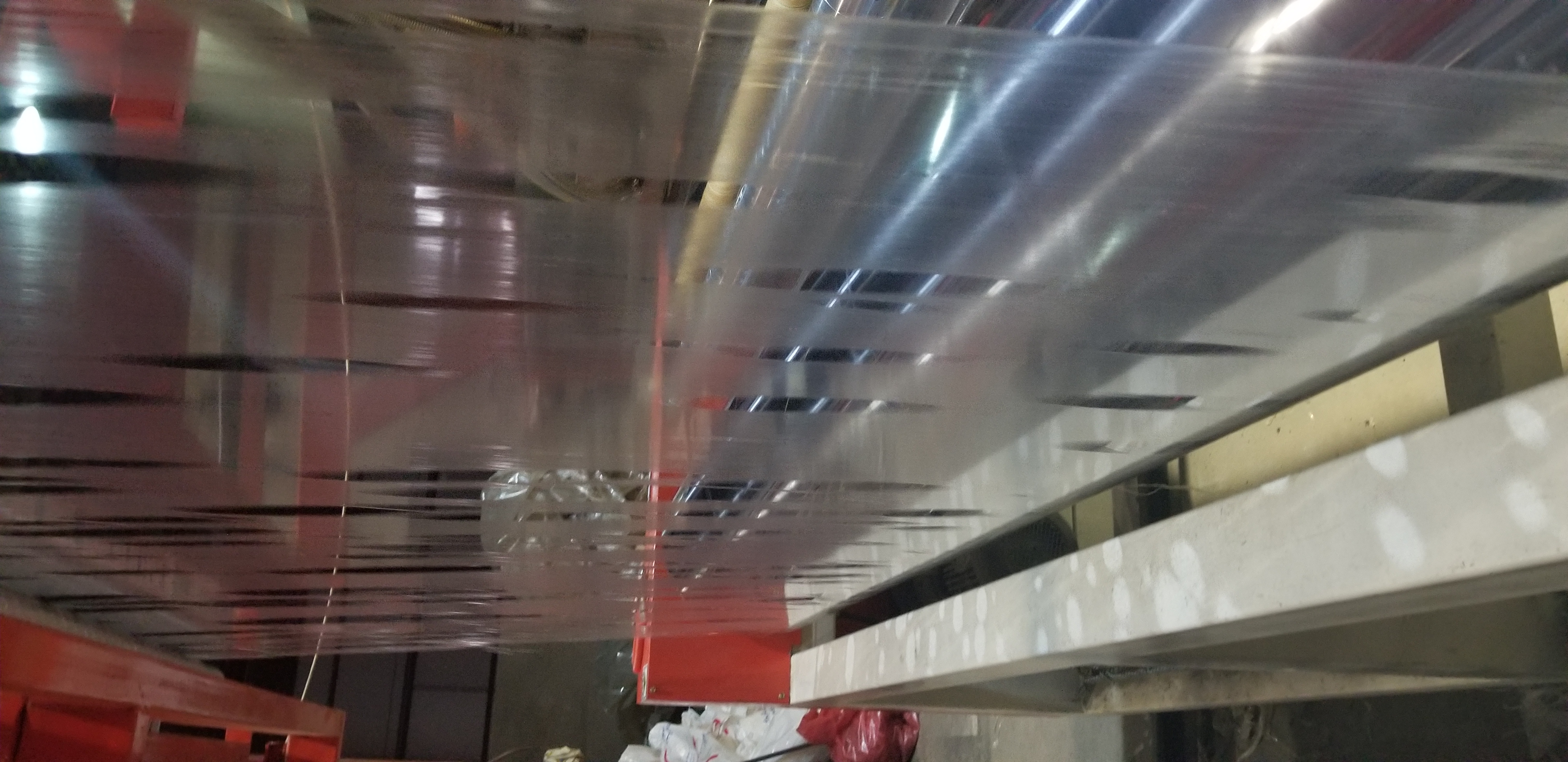

Коллеги !
Опять беда(
В ночную смену под утро пленка пошла с дырками. Я сразу же приехал. Поменяли материал. Эффекта ноль. Попутно рабочие сказали что ночью 2 раза ловили клеевую пробку. Давление падало до 14. Оба раза замечали это поздно.
Фото прилагаются.
Очень надеюсь на помощь

made in Russia писал(а):
14 сен 2018, 12:21
Коллеги !
Опять беда(
Фото прилагаются.
ТАкое ощущение что операторы прозевали подачу сырья или возможно по каким то иным причинам, сырье подавалось не равномерно.
Вообщем у меня когда операторы прозевают подачу, тоже самое происходит и давление так же скачет!
14 сен 2018, 12:21
Коллеги !
Опять беда(
Фото прилагаются.
Больше похоже на некачественное сырье, нежели на прозевание подачи сырья.

RAMH писал(а):
17 сен 2018, 08:55
14 сен 2018, 12:21
Коллеги !
Опять беда(
Фото прилагаются.
Я пришел к выводу , что проблема снова в трубах. Всетаки как и предпологал, старых труб хватило не на долго. Два месяца постоянных переговоры дали о себе знать. Проточка резцом была временной мерой. Пленка на фото шла на выключенном чилере. Ночная смена проспала и его выключение :-) Включил чилер- дыры ушли и я увидел хорошо знакомые мне диструкции материала((( Видимо залипание зоны загрузки и недостаток материала в трубах опять привели к их перегреву и как результат - нагар и возможно какая нибудь деформация. К счастью , новые трубы с гальванированным покрытием готовы, и сейчас мы их меняем)
