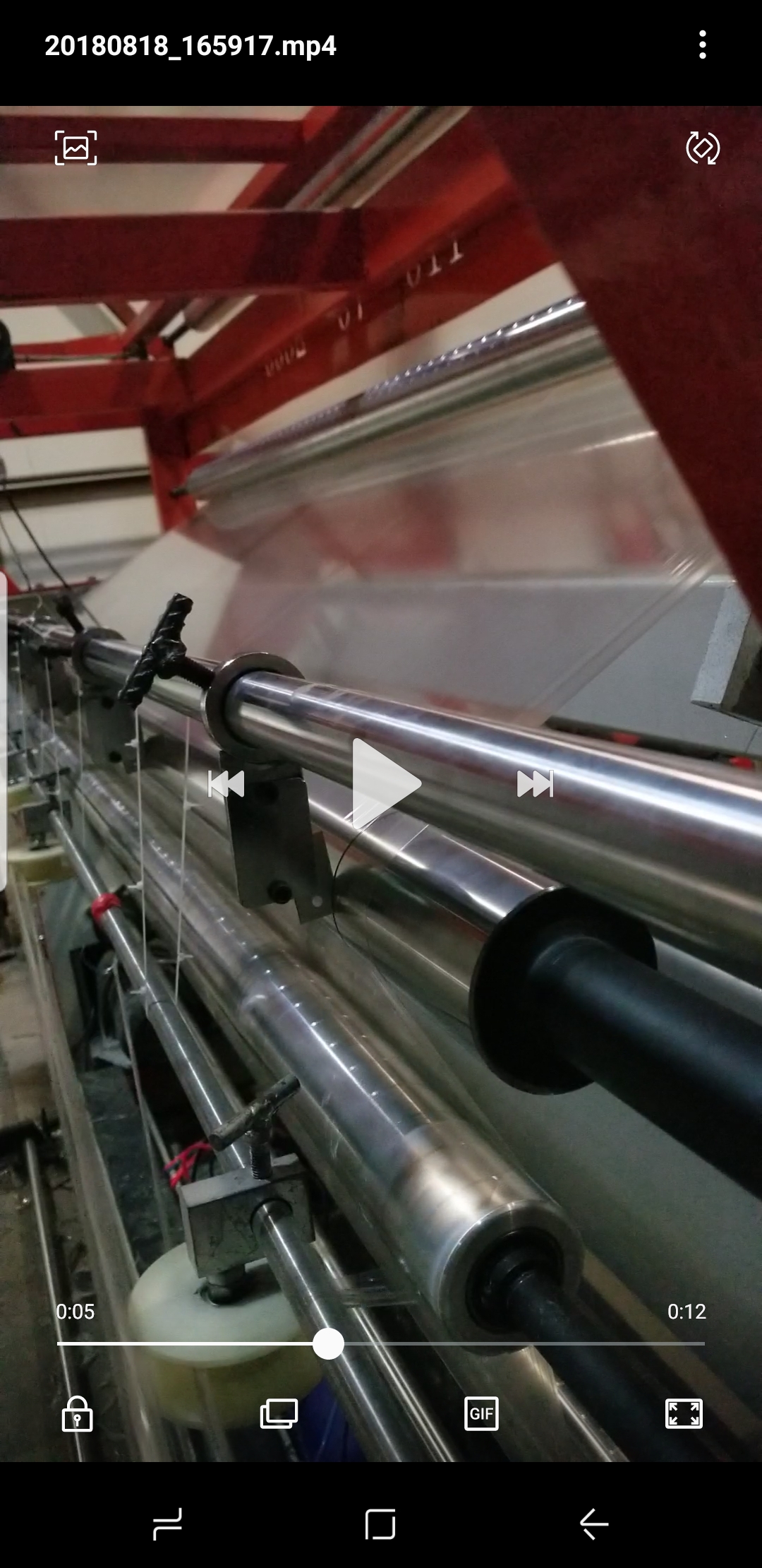

Вчера обратил внимание , что узел с лезвиями иногда начитает вибрировать...долго не мог понять по какой причине .... потом заметил незначительную вибрацию на валу обрезочного узла (куда лезвия вставляются). Снял и сегодня утром отвез на механический завод. Вал был неотцентрован. Завтра утром заберу и поставлю...
Может быть что это влияло на качество пленки? В принципе было видно что палатно трясется при движении от зоны разглаживания к зоне обрезки...уверен , что это было из за вибрации на валу...

#1568 Сообщение made in Russia » 20 авг 2018, 17:19
Вот на этом промежутке начинается пляска пленки....думаю что это именно из за вибрации вала...

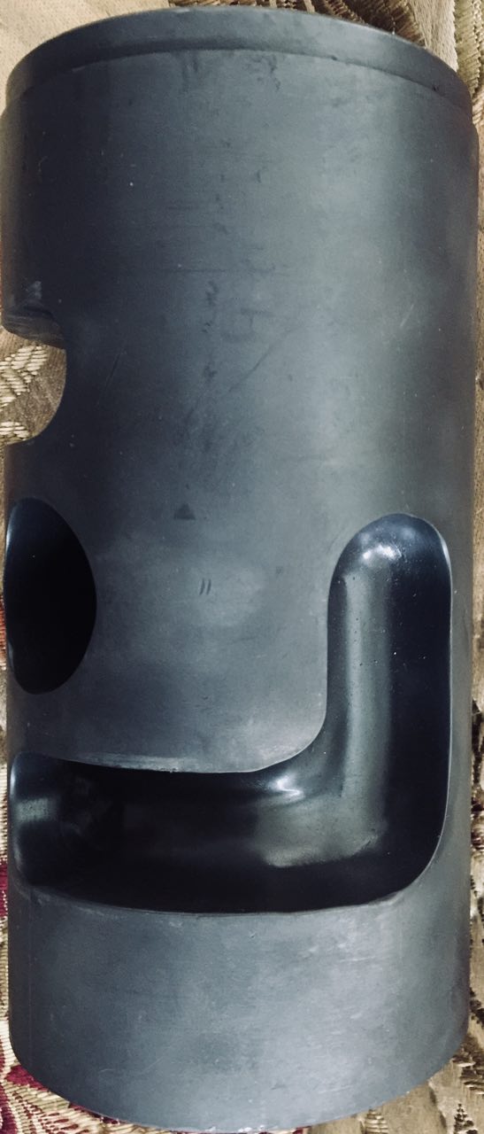

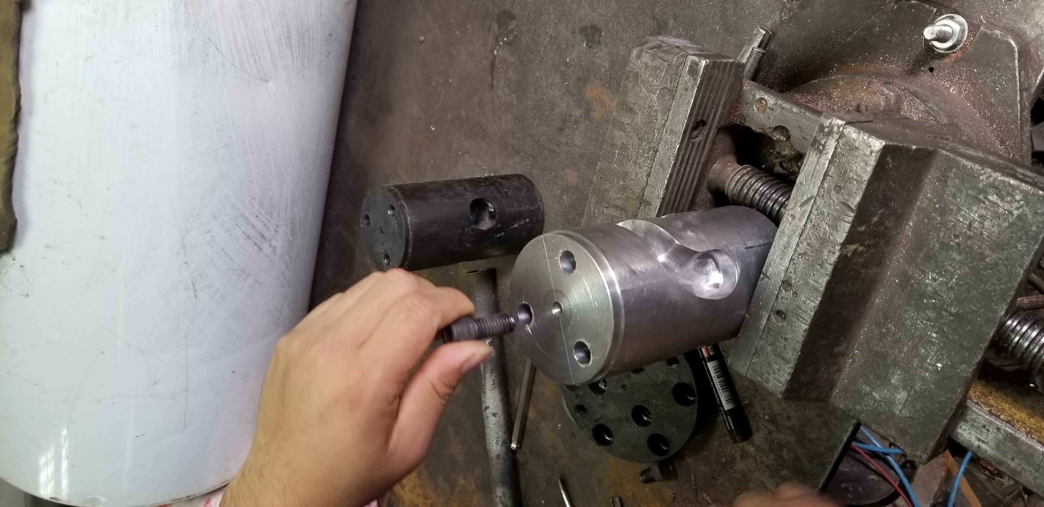

Коллеги ! Возник новый вопрос:
При сборке оборудования у меня была установлена не правильная голова формирования расплава: в результате 90ый шнек у меня стал клеевым, а 70ый стал подавать верхний слой. Китайцы по быстрому изготовили новую голову и прислали мне. Но она мне сразу не понравилась: во первых она была без какого либо покрытия и обработки (просто голый и сырой металл), а во вторых канавки для хода массы имели не совсем ровные края. Ее поставили, но параллельно выслали другую - обработанную и с более ровными канавками. Возник вопрос - стоит ли мне менять и ставить вновь пришедшую? Может кто сможет по фоткам что нибудь сказать ?
Последний раз редактировалось made in Russia 21 авг 2018, 17:17, всего редактировалось 1 раз.

#1570 Сообщение made in Russia » 21 авг 2018, 17:13
То что стоит сейчас

#1571 Сообщение made in Russia » 21 авг 2018, 17:16
Новая

#1572 Сообщение технолог54 » 21 авг 2018, 20:07
Конечно второй стакан, который прислали Вам китайцы более качественный и конечно наверное лучше было заменить, но с другой стороны если у Вас нет претензий по качеству пленки, то может быть пусть постоит пока старый стакан заменить его можно в любой момент.

#1573 Сообщение made in Russia » 22 авг 2018, 00:13
технолог54 писал(а): 21 авг 2018, 20:07 Конечно второй стакан, который прислали Вам китайцы более качественный и конечно наверное лучше было заменить, но с другой стороны если у Вас нет претензий по качеству пленки, то может быть пусть постоит пока старый стакан заменить его можно в любой момент.
Приветствую Вас )
Пока свою пленку идеальной назвать не могу...как говорится : я не волшебник- я только учусь) Поэтому вот пытаюсь понять : в принципе на что именно может влиять отсутствие термической обработки данной детали и не совсем ровные канавки?

#1574 Сообщение RAMH » 22 авг 2018, 06:56
made in Russia писал(а): 22 авг 2018, 00:13
Приветствую Вас )
Его сожрет со временем, причем быстро. Как вариант отдать на доработку, чтоб убрали все неровности, обработали до нужного класса шероховатости, ну и закалку провели.

#1575 Сообщение made in Russia » 22 авг 2018, 09:45
RAMH писал(а): 22 авг 2018, 06:56
А тот что черного цвета вроде нормальный ? Как на Ваш взгляд ?

#1576 Сообщение RAMH » 22 авг 2018, 09:53
это нормальный цвет, можно не переживать.

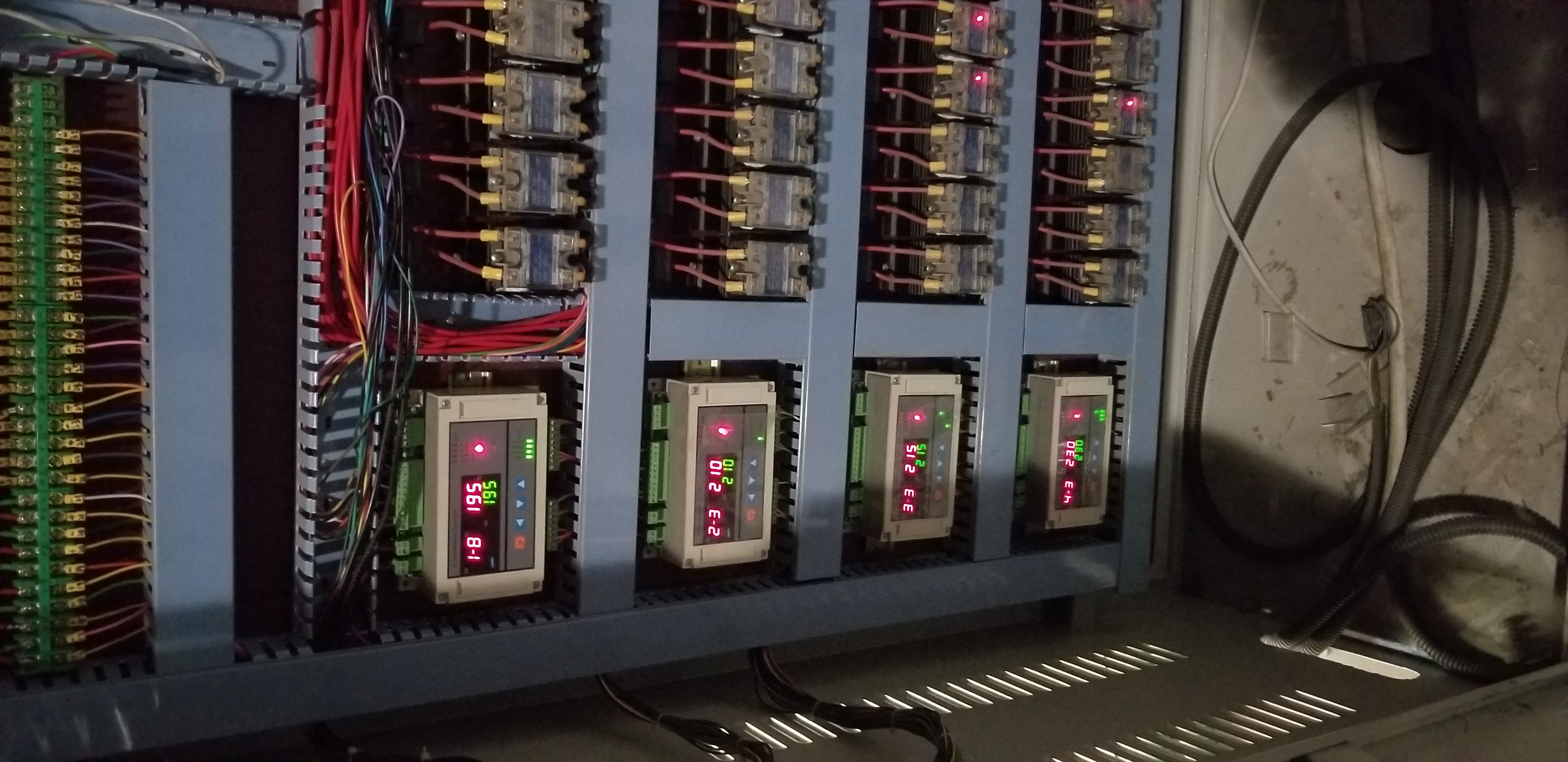

Коллеги!
Помогите разобраться !
Ни с того ни с сего пошли непроплавы. Причем достаточно крупные-рвут пленку на барабане. Сырье одно и то же. Началу появления непроплавов предшествовал скачок напряжения. После него заброхлили несколько термопар- температура на некоторых зонах начала прыгать. Сегодня термопары заменил- однако непроплавы остались. Температуры отражаются теперь точно- полностью в соответствии с установленными. Может быть что какие то тены вышли из строя, но при этом температура в этих.зонах отражаются нормальная?
Re: экструзия стрейч пленки
#1578 Сообщение Figaro » 24 авг 2018, 20:33
made in Russia писал(а): 24 авг 2018, 19:20 Началу появления непроплавов предшествовал скачок напряжения. После него заброхлили несколько термопар- температура на некоторых зонах начала прыгать. Сегодня термопары заменил- однако непроплавы остались. Температуры отражаются теперь точно- полностью в соответствии с установленными. Может быть что какие то тены вышли из строя, но при этом температура в этих.зонах отражаются нормальная?
Чудеса какие-то, вот как раз на термопары скачки напряжения не влияют. Вот на регуляторы температуры - влияют, на ТЭНы влияние слабое.
ТЭНы пртверяются элементарно - измерением сопротивления...

#1580 Сообщение made in Russia » 24 авг 2018, 23:03
Figaro писал(а): 24 авг 2018, 20:33
Чудеса продолжаются: после замены термопары на голове ситуация не особо поменялась- при установке 230 температура по факту не поднималась выше 212. А амперометр показывал постоянную подачу тока. Проверил голову перометром- 240. Проверил все 8 тэнов на голове- они в форме штырей - все были расколены до красна. От безвыходности вынул термопару и вставил ее обратно. А дальше нонсенс: температура на датчике подскочила до 240 градусов.... т.е температура там была нормальный а термопару я видать зря менял(
Но проблема непроплавов осталась. Запустил другое старое проверенное сырье- ситуация не поменялась( Дальше поднял температуру по всей фильере до 230....непроплавы прошли....Теперь вообще потерялся( Как быть дальше ? Как найти причину ? Ведь еще вчера я работал на 210 градусах и все было нормально....
Видимо причина идет из шнеков....непроплавы идут оттуда... Для меня остается загадкой как они сетки проходят- у меня плетентенки стоят...меньше некуда ( Повышение температуры в фильере на 20 градусов видимо доплавляет то, что не плавится в шнеках....Но как найти в чем причина образования этих непроплавов? С материалом 10000% все ровно(
Я прямо голову уже сломал( посоветуйте пожалуйста что нибудь (

#1581 Сообщение технолог54 » 25 авг 2018, 09:41
Приветствую! Возможно надо проверить твердосплавные реле они могли от скачка поломаться. По материалу мое мнение такое вторичка бывает разное и хотя Вы берете сырье у одного поставщика, но она может быть переработана один раз или несколько раз птр будет разный сответственно температуры переработки будут отличаться.

#1582 Сообщение made in Russia » 25 авг 2018, 11:41
технолог54 писал(а): 25 авг 2018, 09:41 Приветствую! Возможно надо проверить твердосплавные реле они могли от скачка поломаться. По материалу мое мнение такое вторичка бывает разное и хотя Вы берете сырье у одного поставщика, но она может быть переработана один раз или несколько раз птр будет разный сответственно температуры переработки будут отличаться.
Это так называемые твердотелки? А как понять , что они вышли из строя?

#1583 Сообщение технолог54 » 25 авг 2018, 12:30
Да твердотелки надо чтобы электрик проверил, то что Вы описываете похоже, что это они. Кроме того китайские реле довольно часто выходят из строя, мы в свое время поменяли их на наши.

#1585 Сообщение made in Russia » 25 авг 2018, 15:55

#1586 Сообщение Figaro » 25 авг 2018, 16:17
made in Russia писал(а): 25 авг 2018, 15:55 Завез новый материал - от совершенно другого поставщика. Сам стретч производит из той же гранулы , что отгрузил мне. И с этим материалом ситуация такая же - идут конкретные непроплавы ( что же это такое может быть ?
Термопары вставлены не до упора.
Слетели настройки терморегуляторов
Неисправность ТЭН
Неисправность твердотельных реле

#1587 Сообщение made in Russia » 25 авг 2018, 17:19
Figaro писал(а): 25 авг 2018, 16:17
Неисправность ТЭН
Вот я тоже склонен думать, что это какой то программный сбой.... тэны все проверили- все работает нормально. Как будто в процессе работы некоторые термопары начинают работать хаотично....И вот еще что установил: пробовал запускать каждый шнек по отдельности - непроплавы идут только из А и С.....
Как восстанавливать настройки терморегулятора?

#1588 Сообщение Figaro » 25 авг 2018, 17:53
made in Russia писал(а): 25 авг 2018, 17:19 [
Ну хотя бы фотографии терморегуляторов привели...

#1589 Сообщение made in Russia » 25 авг 2018, 18:09
Вот
#1590 Сообщение Figaro » 25 авг 2018, 19:46
made in Russia писал(а): 25 авг 2018, 18:09 Вот
А ещё один регулятор крупно и почётче - что бы надписи (как минимум название регулятора) были видны.
А дальше либо поиск в интернете, либо щапрос на фирму-производитель оборудования с просьбой выслать инструкцию и параметры настройки...
