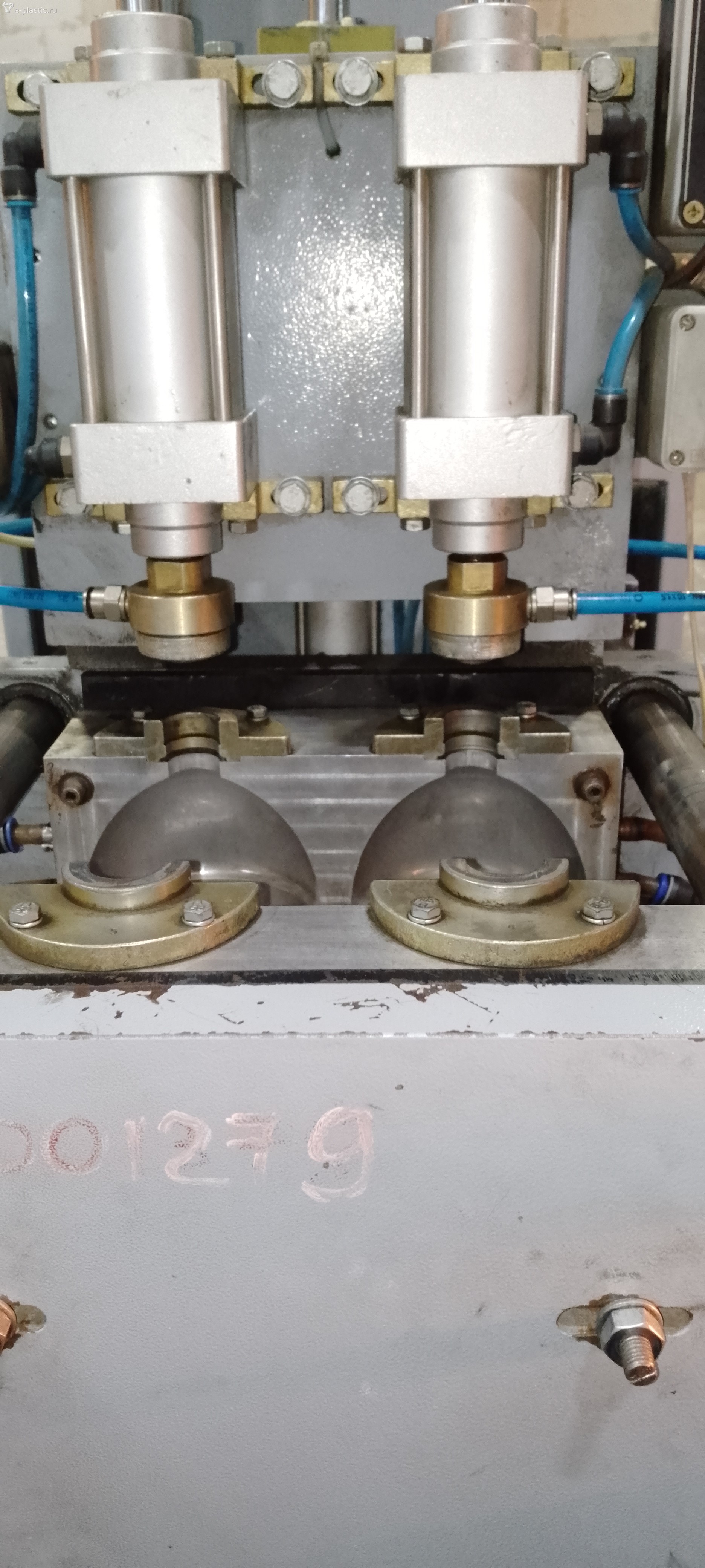

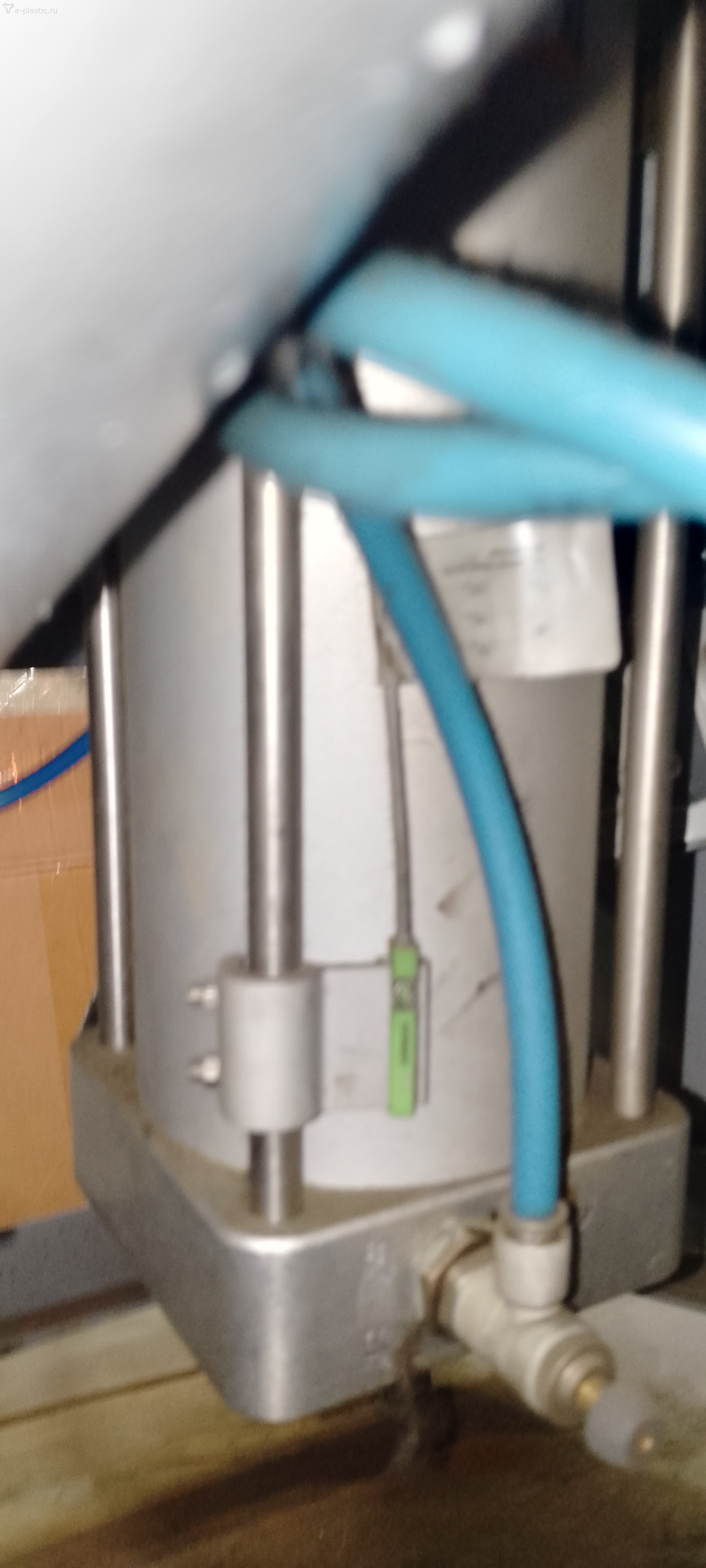

У меня такая проблема, полуавтомат на 2 бутылки, одна выдуваеться нормально, а вторая, у нее кантик уходит в сторону, штоки новые, отлегулированы по центру и зазор 0.8-1мм

Антонио1983 писал(а): 30 май 2024, 11:24 У меня такая проблема, полуавтомат на 2 бутылки, одна выдуваеться нормально, а вторая, у нее кантик уходит в сторону, штоки новые, отлегулированы по центру и зазор 0.8-1мм
Очень мало информации, что бы помочь решить эту проблему. Слишком много технических моментов могут на это влиять, плюс вопросы по параметрам и температурным режимам. Можно целыми днями сидеть и подкидывать вам причину за причиной. Но ни у нас , ни у вас сейчас нет лишнего времени. Поэтому для начала опишите, что за бутылка (литраж), какая на ней производительность у станка, сразу , Только на этой бутылке или на всех. на первой паре проявляется этот момент, или через некоторое время. Отправьте пару фото цилиндров герметизации с цилиндром растяжки и штоками с разных ракурсов. Так же общее групповое фото всех клапанов и распределителей. Тогда тумана станет меньше. Ну а из того, что вы написали, сразу порекомендую увеличить зазор до 5 -7 мм. Снять все таки шток, который вы считаете новым и прокатать его на столе, и еще раз убедиться, что он не гнутый и проблема не в нем. Иногда бывает достаточно одного удара штока о донышко, что бы он погнулся. Полностью уберите предвыдув и посмотрите , есть изменения или нет. Сперва проверьте шток, потом увеличьте зазор и попробуйте и потом уже уберите предвыдув и опять попробуйте.

Всё попробывал, непомогает, пред выдув убираю, вообще круглая бутылка и белое дно, пред выдув 2 бара, выдув 16 бар, штоки ровные, только на правой листик уходит, на левой всё отлично.

Антонио1983 писал(а): 02 июн 2024, 06:25 Всё попробывал, непомогает, пред выдув убираю, вообще круглая бутылка и белое дно, пред выдув 2 бара, выдув 16 бар, штоки ровные, только на правой листик уходит, на левой всё отлично.
Попробуйте следующие манипуляции:
- если начало подачи предвыдува и выдува идет от геркона, то попробуйте его опустить ниже
- если задержка подачи предвыдува и выдува изменяется таймером, то увеличьте задержку
- отсоедините шланги подачи воздуха от головок герметизации и поменяйте их местами
- отсоедините шланг подачи воздуха на правой головоке герметизации, опустите головки герметизации и опустите штока, убедитесь, что правый шток бьет точно в центр донышка, не сбрасывая давления прокрутите правую головку герметизации по часовой стрелке. Если у вас выработка во втулках правого цилиндра герметизации, то при вращении у вас шток начнет описывать окружность
- добавьте продолжительность подачи высокого давления
- добавьте немного нагрев на зону перед литником
И все таки ответьте на вопросы которые я вам задавал.

Литраж 2л, 3л, 0.5л на п/а, производительность 250-циклов в час, уходит на любом формате, больше прогреваешь преформу, меньше уходит(реже), выдув и предвыдув по таймеру ставиться.

Антонио1983 писал(а): 02 июн 2024, 16:30 Литраж 2л, 3л, 0.5л на п/а, производительность 250-циклов в час, уходит на любом формате, больше прогреваешь преформу, меньше уходит(реже), выдув и предвыдув по таймеру ставиться.
Была у меня эта мысль, поэтому и попросил вас указать производительность станка. при вашей производительности разрыв между выходом из печи первой преформы и второй преформы около 5 секунд. то есть первая стоит вне печи, "под открытым небом" в ожидании второй почти 5 сек. и постепенно остывает за это время. Затем ее по привычке скорее всего всегда ставят в правую половинку пресс формы. Поставьте в левую и там будет эта же проблема. Надо увеличивать общий нагрев. Вы же сами подтверждаете, что при увеличении нагрева проблема становится не постоянной. Либо брать одновременно обе преформы прямо из печи, что ни есть хорошо.

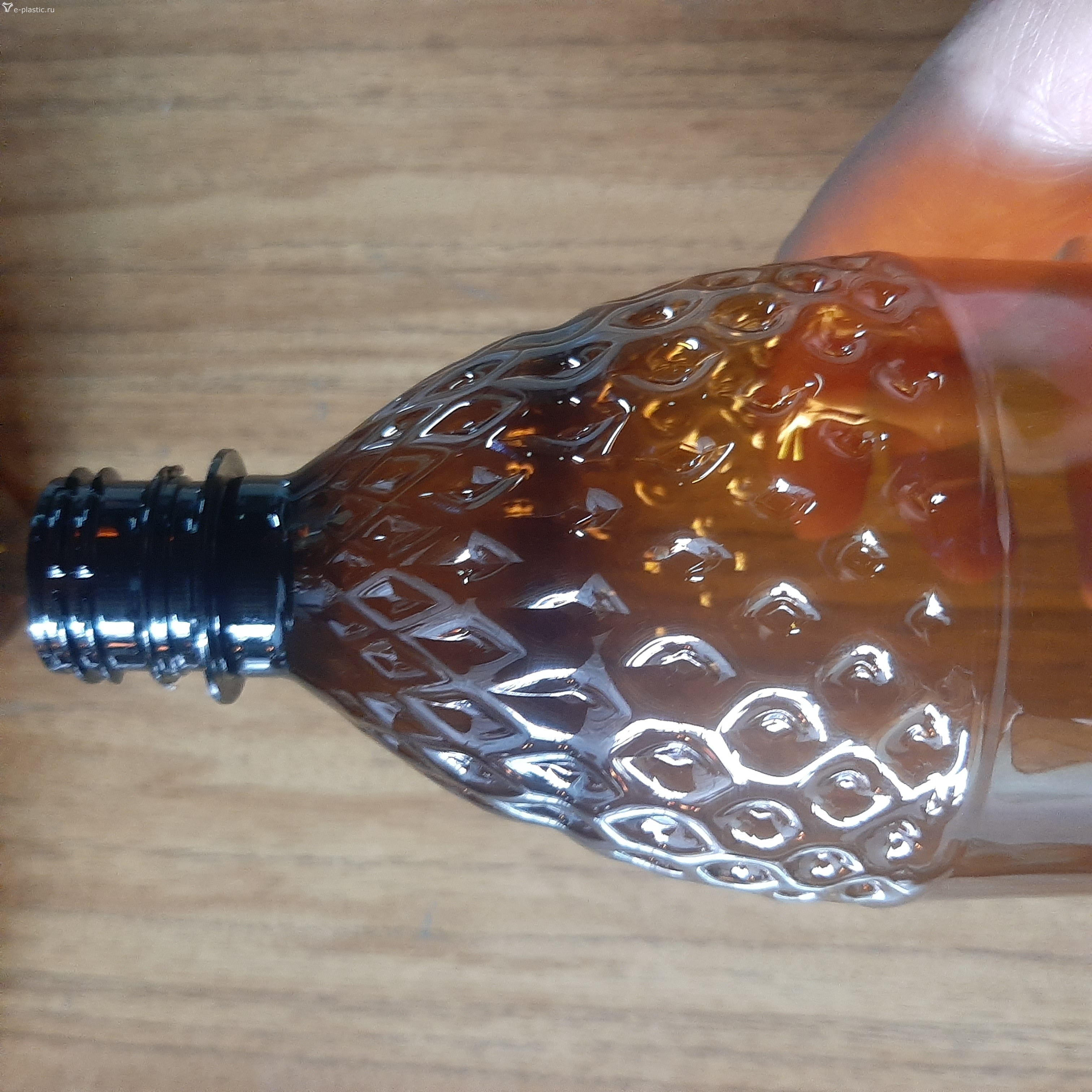

Здравствуйте, подскажите пожалуйста как бороться с кольцами на горле??

Фото колец

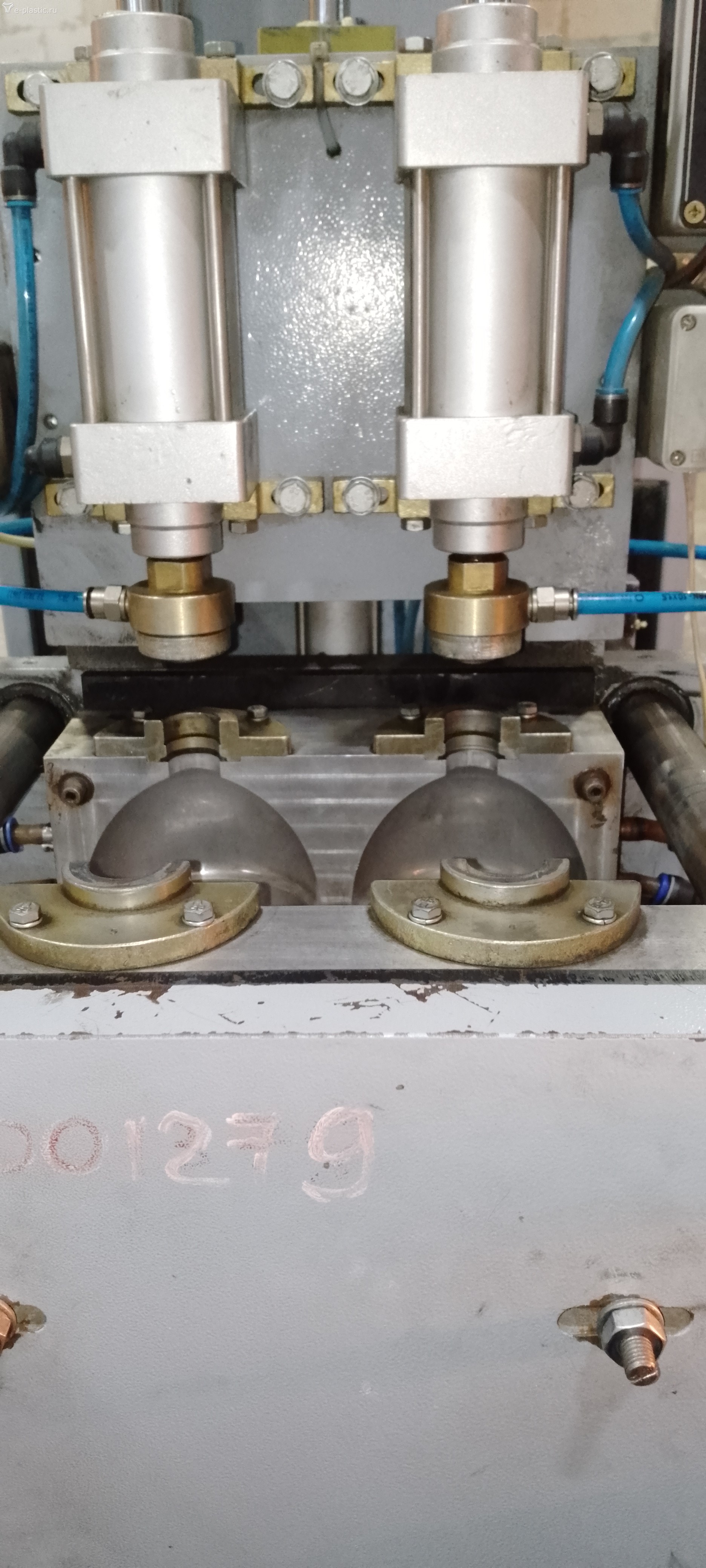

#1550 Сообщение Dimash97 » 25 июн 2024, 22:44

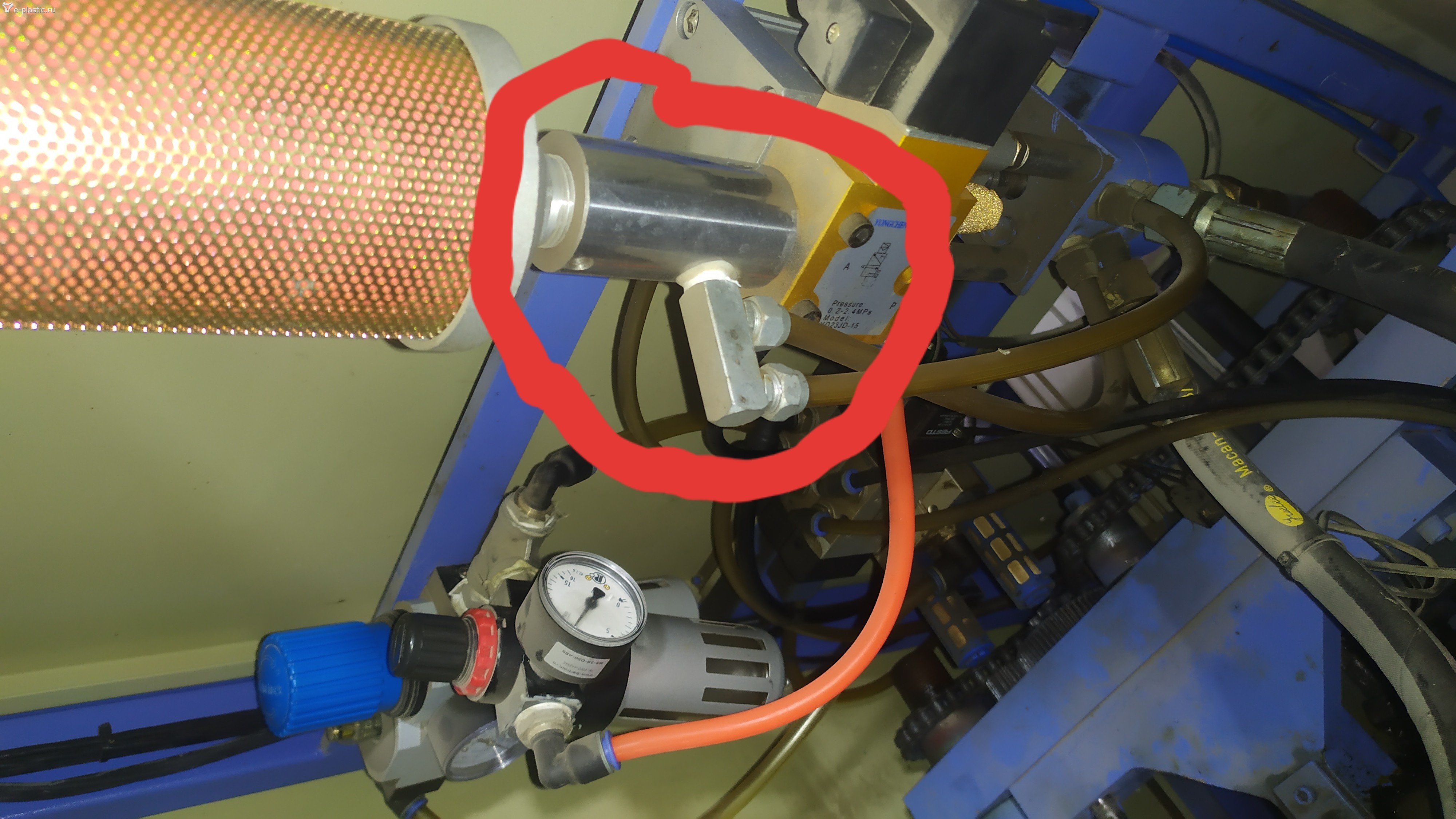

Доброго времени суток коллеги! Может здесь есть эксперты кто разбирается что это за детали, как называются и какую функцию выполняют. Ситуация следующая, устанавливаю на аппарат выдува, предвыдув. Решил сделать все по принципу копирования, нужно заказать эти детали а как их найти не зная ни названия ни функций...
Заранее благодарю за помощь
muhomornik
Сообщения: 703
Благодарил (а): 69 раз
Поблагодарили: 150 раз
#1551 Сообщение muhomornik » 26 июн 2024, 00:54
Dimash97 писал(а): 25 июн 2024, 22:44
Добрый вечер.
То что вы обвели, похоже, просто составной коллектор, подводит несколько каналов к одному глушителю.
На другой станок предвыдув хотите сделать?
Как предполагаете менять управление циклом?
Ну и интересно сравнить планируемые затраты на вашу переделку с более привычными схемами.

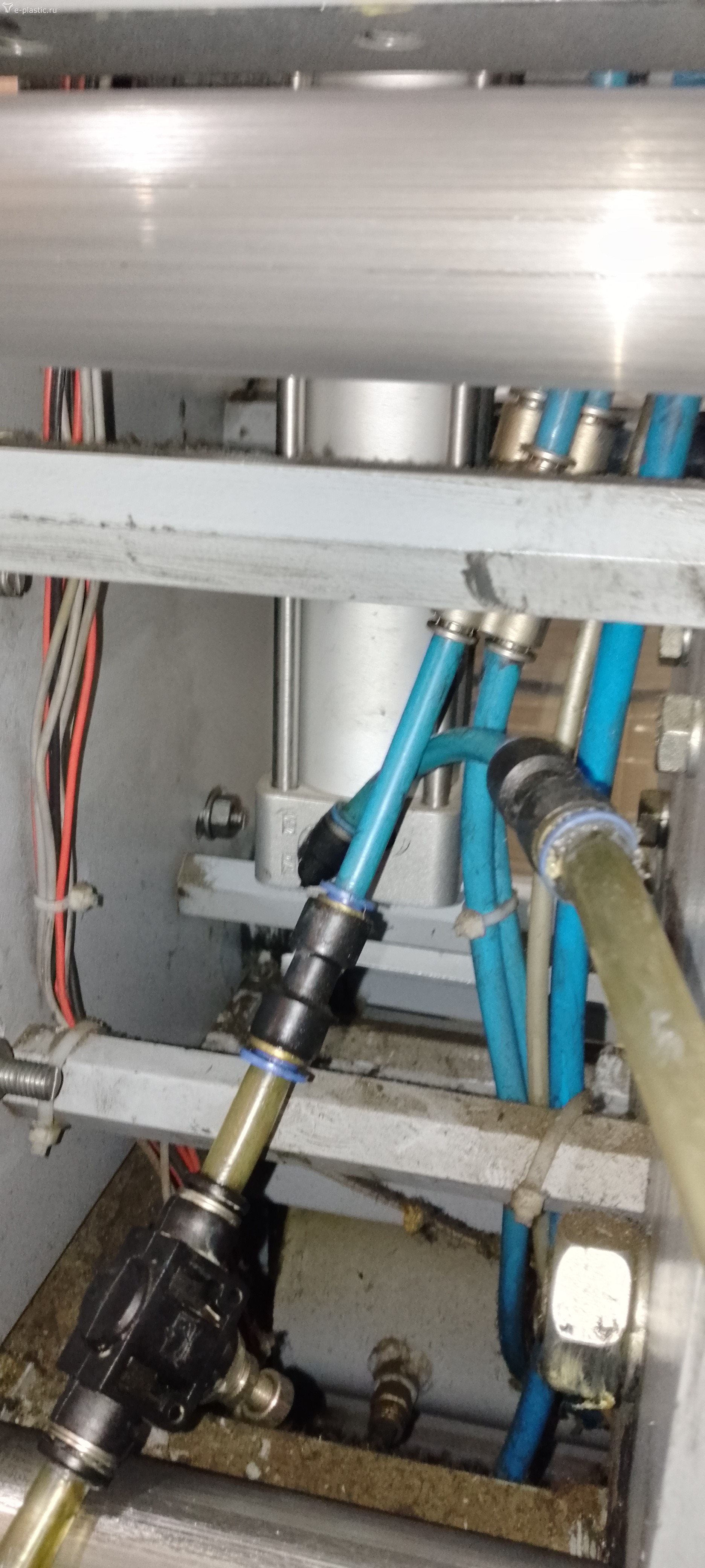

Город: Тирасполь
#1552 Сообщение Dimash97 » 26 июн 2024, 10:12

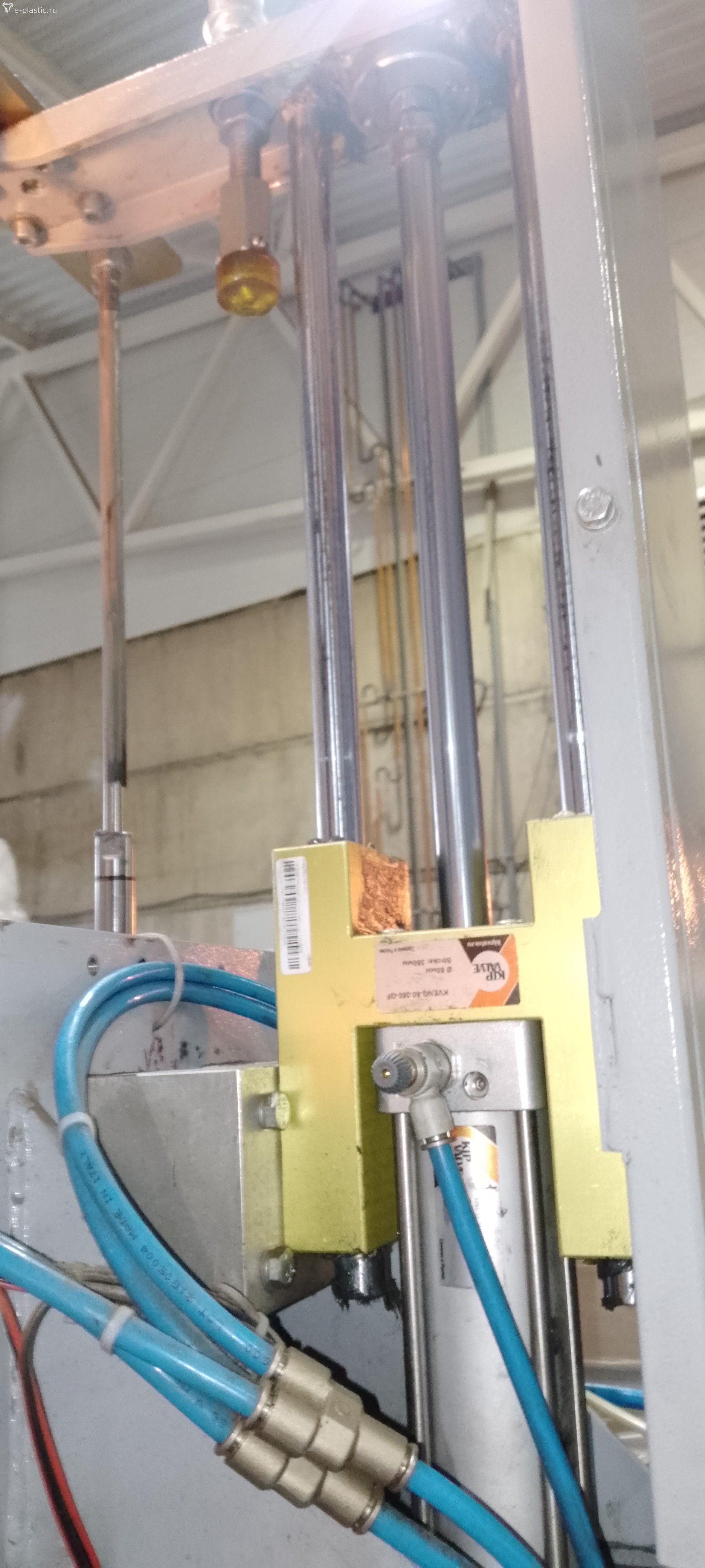

Верно, на другом станке его изначально не было. Потом заменили всю электронику, установили контроллер с функцией предвыдува, только сейчас в ручном режиме он что предвыдув что выдув подает одинаково так как нужно отдельно сделать и подключить предвыдув. Тоесть электроника позволяет это подключить осталось только пневматику. По стоимости однозначно дешевле чем брать станок с уже имеющимся предвыдувом. Да и выбора нет. Большая часть деталей есть, не хватает как раз данного элемента, теперь хотя бы буду знать как описать его при поиске

Если есть другие привычные схемы подключения я готов рассмотреть варианты, так как новичок в этой сфере а из за недостатка специалистов приходится самому вникать и методом тыка работать

#1554 Сообщение AlexsandrN » 27 июн 2024, 09:54
Dimash97 писал(а): 25 июн 2024, 22:44 Доброго времени суток коллеги! Может здесь есть эксперты кто разбирается что это за детали, как называются и какую функцию выполняют. Ситуация следующая, устанавливаю на аппарат выдува, предвыдув. Решил сделать все по принципу копирования, нужно заказать эти детали а как их найти не зная ни названия ни функций...
А есть возможность частично разобрать? Большой гладкий цилиндр уж больно хорош для простого коллектора. Есть хоть какие то обозначения на теле детали?

#1555 Сообщение Dimash97 » 27 июн 2024, 12:36
В том то и дело что нет никакой информации, ни производителя ни каких либо других обозначений. Станок китайский, не новый. Возможно детали не оригинал и собраны из того что было.
А других схем подключения предвыдува у меня нет вот и решил скопировать из того что уже есть

#1557 Сообщение Артур69 » 27 июн 2024, 14:24
Dimash97 писал(а): 27 июн 2024, 12:36 В том то и дело что нет никакой информации, ни производителя ни каких либо других обозначений. Станок китайский, не новый. Возможно детали не оригинал и собраны из того что было.
Извините, что вмешиваюсь, но сей цилиндр больше на фильтр похож. Открутить. Если внутри картриджи стоят , то так оно и есть .

#1558 Сообщение muhomornik » 27 июн 2024, 19:32
И добрый вечер.
Открутить/разобрать самый надёжный вариант: все будет очевидно.
Но по логике перед сбросным глушителем ни фильтра никаких других прибамбасов быть не должно.
Более привычные схемы:
Два последовательно собранных трехходовых (или пятиходовых с глушением 2 ходов на каждом) пневмораспределителя, причем собрать можно как минимум в двух вариантах, в этой ветке страниц 25-30 назад с одним с коллег делились схемами, надеюсь, рисунки не пропали.
Три двухходовых клапана + один обратный собранные на коллектор или крестовину.
В вашем станке использован трехходовой распределитель, насколько понимаю - на предвыдув, и клапан с приводом от пневмоцилиндра на основное дутьё, и вот этот клапан найдете ли. Возможно изготовить при наличии токарного станка и умении им пользоваться.
Вопрос про управление циклом не спроста: в зависимости от конструкции пневмосхемы алгоритм цикла будет отличаться.
Фото сборки на трёх двухходовых клапанах прикрепляю, делал прошлой осенью. Программу на контроллер писал сам. На середину этого месяца станок наколотил 1,4 миллиона циклов.
Это не цилиндр. Это обычный Тройник, просто выполнен в таком формате. В него приходит сброс из головы и от цилиндра головы

Насчёт конструкции, пневмосхемы выдува на который планирую ставить предвыдув. Схема самая простая.
Если сделать также просто, то я планирую от основной трассы воздуха подключить ветку для предвыдува, ставлю редуктор затем распределитель, от него подключаю воздух предвыдува к шлангам через которые подается основной выдув. Контролер стоит уже с программой предвыдува так как на данном выдуве не было никакой электроники всё ставили с нуля. Правда не уверен можно ли так делать, точнее будет ли от этого толк
