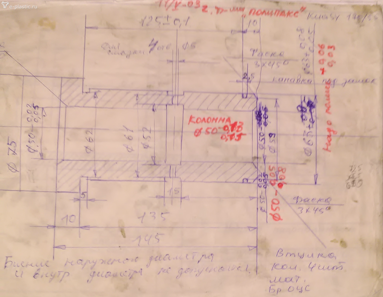

#154 Сообщение sp34 » 09 апр 2023, 11:06
ЗЮМ писал(а): 15 апр 2022, 22:35 Спор! Нашёл эскизы на Куаси 260/100, Куаси 400/100, Куаси 175/55. Ни каких десяток. ГОСТ в основном совпадающий со странами совета экономической взаимопомощи, который мы скоро восстановим на зло врагам :)-(: Не разбегайтесь делаю фото.
Если как утвеждается Kuasy 170/55 сделана в системе отверстия - почему диаметр 63мм на чертеже - стоит с допуском в плюс ? (С примечанием надо помнить) !
Под саму колонну в минус ?
Сообщения: 5750
Re: ремонт рычажки.
#155 Сообщение ЗЮМ » 09 апр 2023, 11:24
Отверстия в плитах 63+0,03. Втулка сажается в плиту. Поэтому заложена посадка легко прессовая.
Сообщения: 5750
Re: ремонт рычажки.
#156 Сообщение ЗЮМ » 09 апр 2023, 11:52
Для данного чертежа: Здесь два сопряжения . Колонна с отклонением. Поэтому и закон допуска и посадок нарушен вынужденно. Отверстия в плитах 63+0,02 Считаем это за ноль.Втулка сажается в плиту. Поэтому заложена посадка легко прессовая. С подгонкой, коррекцией по месту. И доработкой наружного диаметра втулки по месту. Может быть погрешность в исполнении отверстий в плитах. Отверстие принимается за условный ноль. Втулка подгоняется по наружке. Что касается колонны: Всвязи с тем что диаметр колонн занижены от нормы. Не зря отмечено красным!Именно в этом случае применительно к конкретному ТПА. И размеры внутри втулок занижаются для обеспечения рабочего зазора. Также при посадке втулки в отверстие плиты надо учитывать усадку внутреннего диаметра втулки. И обеспечить скользящую посадку. По опыту. Прежде чем принимать решение по размерам. В случае заказа деталей впрок при большом станочном парке , делают с припуском.Внимательно производятся реальные замеры колонн и отверстий в плитах. Конечно не штангенциркулем!Надо понимать что не параллельность плит на этом ТПА по четырем точкам базового квадрата 100 ×100мм норма 0,08 мм. И люфт в колоннах и втулках не допустим. Иначе возникнет провис подвижной плиты. И как следствие, не параллельность, не соосность плит. Работа для перфекционистов. Всегда делай хорошо, плохо само получиться.

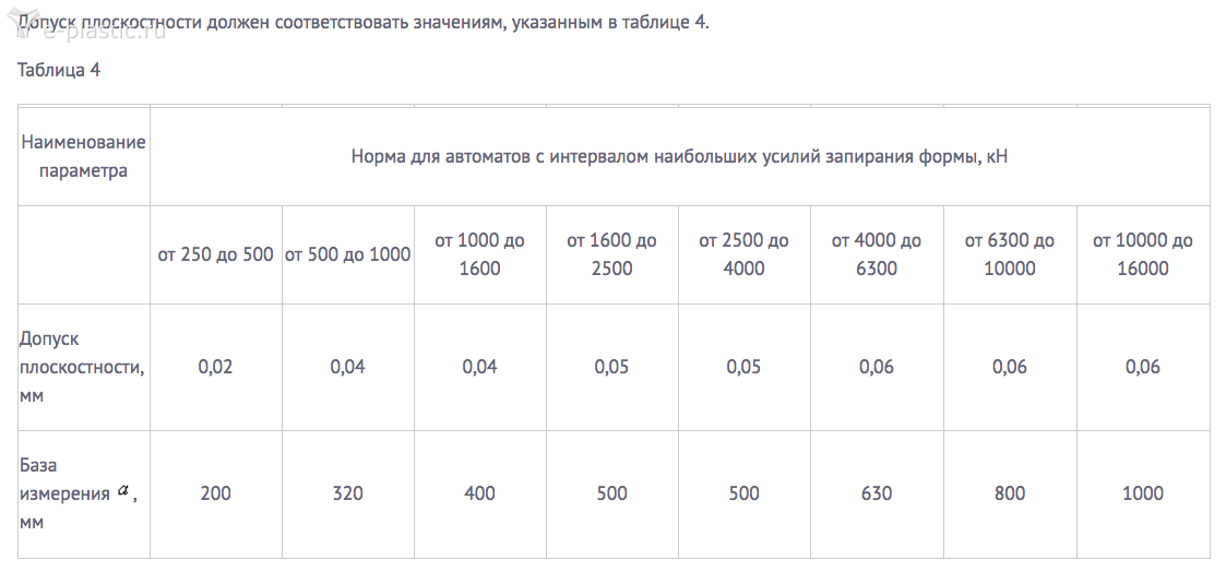

#166 Сообщение sp34 » 13 апр 2023, 00:02
Я думаю вы немного усложняете - вот ГОСТ 15961 по ТПА и его КРМ - он 2002 года - но и машины наши еще постарше будут .
Так вот Таблица N4 - это неровность поверхности плиты и если говорить о 170 машине то это вторая колонка 500-1000 - как видим на квадрате 320x320 где точность поверхности должна быть 0.04мм - Т Е шлифованная и все.
Таблица N5 - параллельность плит - опять вторая колонка - база измерений для 170 машины 250х250 и параллельность всего лишь 0.15мм - ГОСТ есть ГОСТ - было задействовано множество конструкторов которые пришли к этим цифрам и создали его.
Лично я буду придерживаться его, зачем микронные точности если механизм немного поработав все равно их потеряет ?
Регулируем все натяжкой колонн - больше нет регулировок.

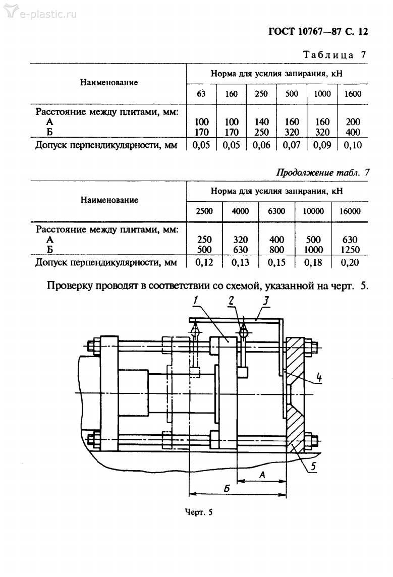

#167 Сообщение ЗЮМ » 13 апр 2023, 08:28
ТПА по классу точности выпускают разные. И цыфры будут разными. Я опираюсь на паспорт Одесского завода ТПА. Машины и на их акты проверок новых машин 90х годов. Одесса 250 и 500. Они в два раза крупнее 170-ки. Параллельность.0,08 соток. И не стоит брать за основу первый попавшийся ГОСТ. Выбор машины зависит, под какие задачи вы ее приобретаете. Под ширпотреб. Или под разовую посуду тонкостенку , вилки, ложки, медицинские изделия , оборонка. Есть нормы и качество азиатского региона, есть нормы европейского региона. Соответственно цена ТПА разная и существенно. Ну конечно! Зачем менять шаровые и делать сход развал, если машина его все равно потеряет? И кроме натяга колонн есть и другие регулировки. Считаю бессмысленно далее обсуждать. На форуме это избитая тема. Важно: ТПА выбирается под конкретную линейку литья.!!!!!! И по видемому вы не видели работу ТПА со скоростью 5 секунд цикл. И 100 местные формы 15 секунд цикл. Оторвите взгляд от своей телеги и оглянитесь вокруг. Ютюб в помощь. А если меня спустить на землю. Я с вами соглашусь. Не до жиру. Телега должна ехать. И хороша та телега, которая едет.

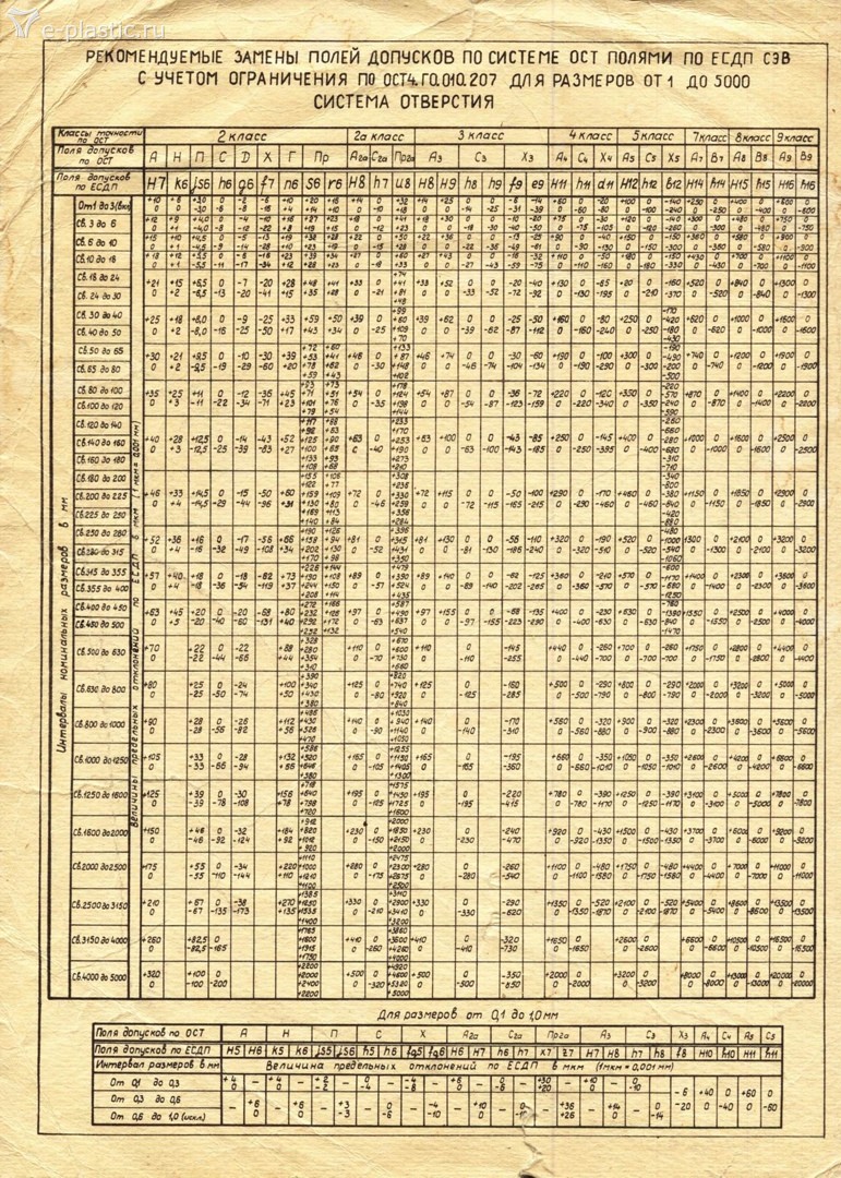

Я поступал с куаси так: Вот моя любимая совковская таблица. Исходя из практики и многочисленных ремонтов и наблюдений. Привел все к единому стандарту. Что бы не было путаницы с размерами. Заказывали очень по многу. Поэтому разбитые планки и рычаги растачивались в 0+0.025. Всегда и безоговорочно. Втулки в них также стандарт с учетом посадки и усадки. Пальцы стандарт. Отверстие внутри втулки после запрессовки Второй класс точности. А (Н7) 0+0,025. Вал -палец по второму классу точности посадка Х- ходовая. Х (f7) Например: Ф45 -0,025-0,050. Сравнивал с немецкими оригиналами на том и стою. На Китайцах пальцы все в минусе 0,15мм. Срок сносной работы 6-7 лет. Без ремонта КРМ. Ремонты через шесть месяцев. Требования на бумаге. Потом дали разрешение принимать меры по факту и согласованиям. И что ты ,вы зациклились на зазорах. Если они синхронные одинаковые при запирании они все идут в натяг. И параллельность не нарушиться. Зазоры по деталям согласно допусков и посадок. Колонны, втулки то же. Все будьте любезны не косячить. И все сойдется как надо. Читай лучше про виды брака и облой. Вот Немцы Куаси почему до сих пор работают??? И без ремонта КРМ. Ремонтируют по факту поломки и дальше поехали. Я за правильный подход, который обзывают перестраховкой, сгущением красок, максимализмом.... Эх молодежь?! Был у меня практикант ПТУшник, так ему приходилось все аксиомы доказывать. Ни чему не верил. Это и хорошо с одной стороны. Но блин доставал конкретно. вы на него похожи. Вы просили примеры. Наше руководство в годы перестройки покупало убитые машины на прочь. У нас через месяц они работали. При ремонте голые станины оставались. Снимали делали все. Коллеги скажут, заколебал своими повторами и бахвальством. А как тут не скажешь. ВЫНУЖДАЕШЬ разжевывать. И не представляешь с чем вы связались.
Последний раз редактировалось ЗЮМ 13 апр 2023, 22:57, всего редактировалось 1 раз.

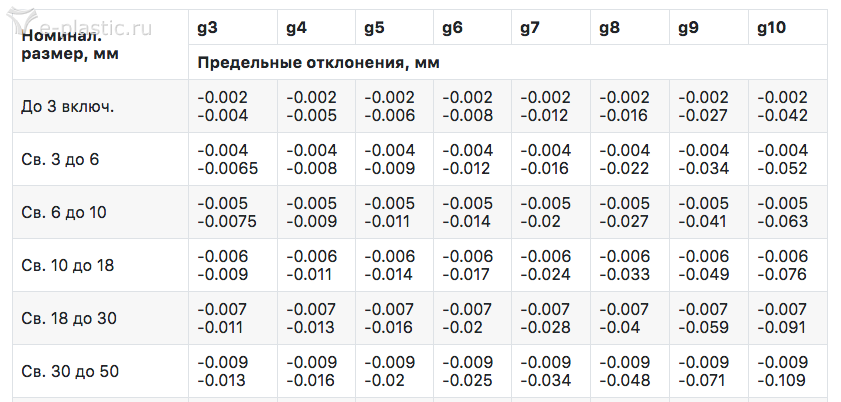

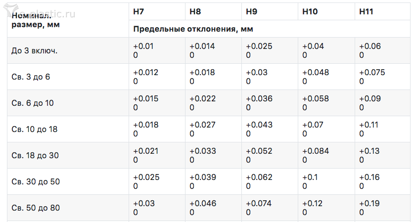

Итак ГОСТ 30893.1
Посадка H7/g6 характеризуется минимальной по сравнению с остальными величиной гарантированного зазора. Применяют в подвижных соединениях для обеспечения герметичности (например, золотник во втулке пневматической сверлильной машины), точного направления пли при коротких ходах (клапаны в клапанной коробке). Другие примеры применения: соединение шатунной головки с шейкой коленчатого вала, посадка клапанных коромысел в механизме распределения двигателя, сменные кондукторные втулки, для установки изделий на пальцах приспособлений.
Вот таблица системы отверстия - видим что Н7 при диаметре от 30 до 50мм - допуск от 0 до 0.025mm- Т Е на примере втулки пальца отверстие может быть любое от 45.000 до 45.025mm - по втулке выяснили !
Теперь палец вторая таблица. посадка g6
Смотрим что при диаметре пальца от 30 до 50мм - допуск от -0.009 до -0.025mm Т Е любой в диапазоне (44.991 до 44.975мм)
45.025 - 44.975 = 0.05мм - это максимально допустимое значение которое пропустит ОТК и это абсолютно новая машина только что собранная ! как видите совсем не 0.02mm !
И берем износ машины за 1 год - это образная цифра - зазор там станет 0.05 х 2 = 0.1мм - вот можно его назвать критическим - это уже как раз к вам уважаемый дед ППР - но таковы реали !
