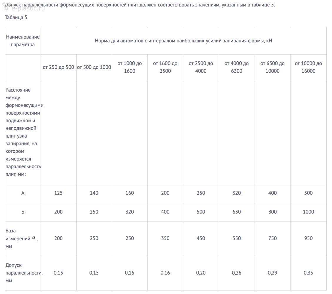

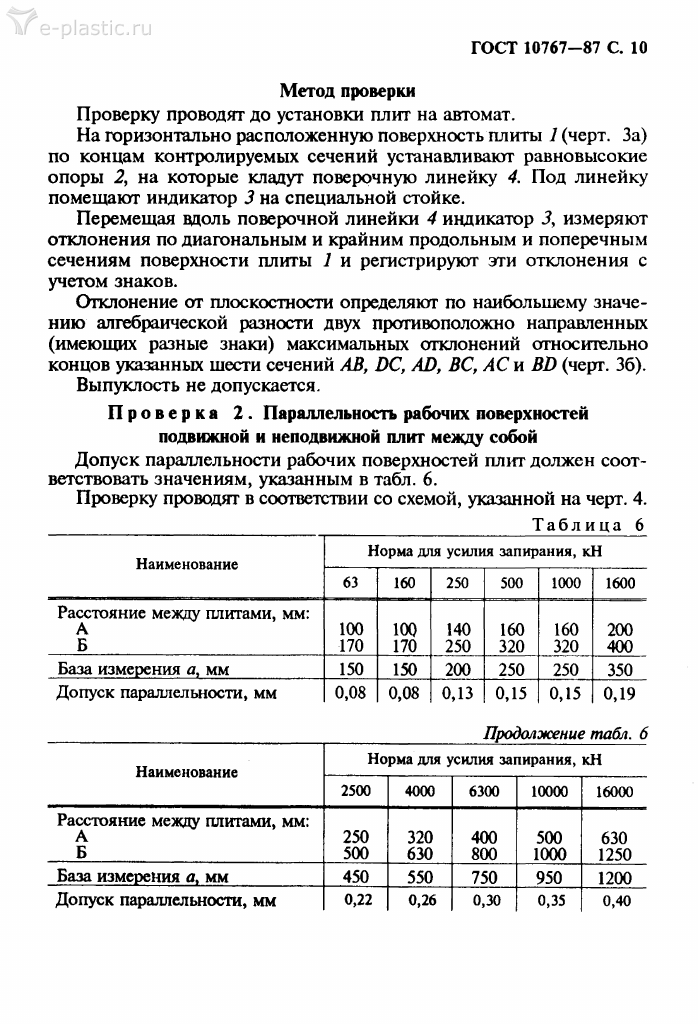

Я думаю вы немного усложняете - вот ГОСТ 15961 по ТПА и его КРМ - он 2002 года - но и машины наши еще постарше будут .
Так вот Таблица N4 - это неровность поверхности плиты и если говорить о 170 машине то это вторая колонка 500-1000 - как видим на квадрате 320x320 где точность поверхности должна быть 0.04мм - Т Е шлифованная и все.
Таблица N5 - параллельность плит - опять вторая колонка - база измерений для 170 машины 250х250 и параллельность всего лишь 0.15мм - ГОСТ есть ГОСТ - было задействовано множество конструкторов которые пришли к этим цифрам и создали его.
Лично я буду придерживаться его, зачем микронные точности если механизм немного поработав все равно их потеряет ?
Регулируем все натяжкой колонн - больше нет регулировок.

ТПА по классу точности выпускают разные. И цыфры будут разными. Я опираюсь на паспорт Одесского завода ТПА. Машины и на их акты проверок новых машин 90х годов. Одесса 250 и 500. Они в два раза крупнее 170-ки. Параллельность.0,08 соток. И не стоит брать за основу первый попавшийся ГОСТ. Выбор машины зависит, под какие задачи вы ее приобретаете. Под ширпотреб. Или под разовую посуду тонкостенку , вилки, ложки, медицинские изделия , оборонка. Есть нормы и качество азиатского региона, есть нормы европейского региона. Соответственно цена ТПА разная и существенно. Ну конечно! Зачем менять шаровые и делать сход развал, если машина его все равно потеряет? И кроме натяга колонн есть и другие регулировки. Считаю бессмысленно далее обсуждать. На форуме это избитая тема. Важно: ТПА выбирается под конкретную линейку литья.!!!!!! И по видемому вы не видели работу ТПА со скоростью 5 секунд цикл. И 100 местные формы 15 секунд цикл. Оторвите взгляд от своей телеги и оглянитесь вокруг. Ютюб в помощь. А если меня спустить на землю. Я с вами соглашусь. Не до жиру. Телега должна ехать. И хороша та телега, которая едет.

А чем ваши таблица 6 отличаются от моих - и в ваших там 0.15мм для 550кН - так удар то по воротом но вот по чьим ? а таблица 7 не относится к КРМ вовсе.
А далее я разовью тему о посадке Н7 - так как я задавал вам вопрос - какой зазор критичен в КРМ и вы ответили 0.02mm - а мой ответ 0.1мм и я легко это докажу гостами , назначениями , допусками и посадками для данного узла - доказать ?
