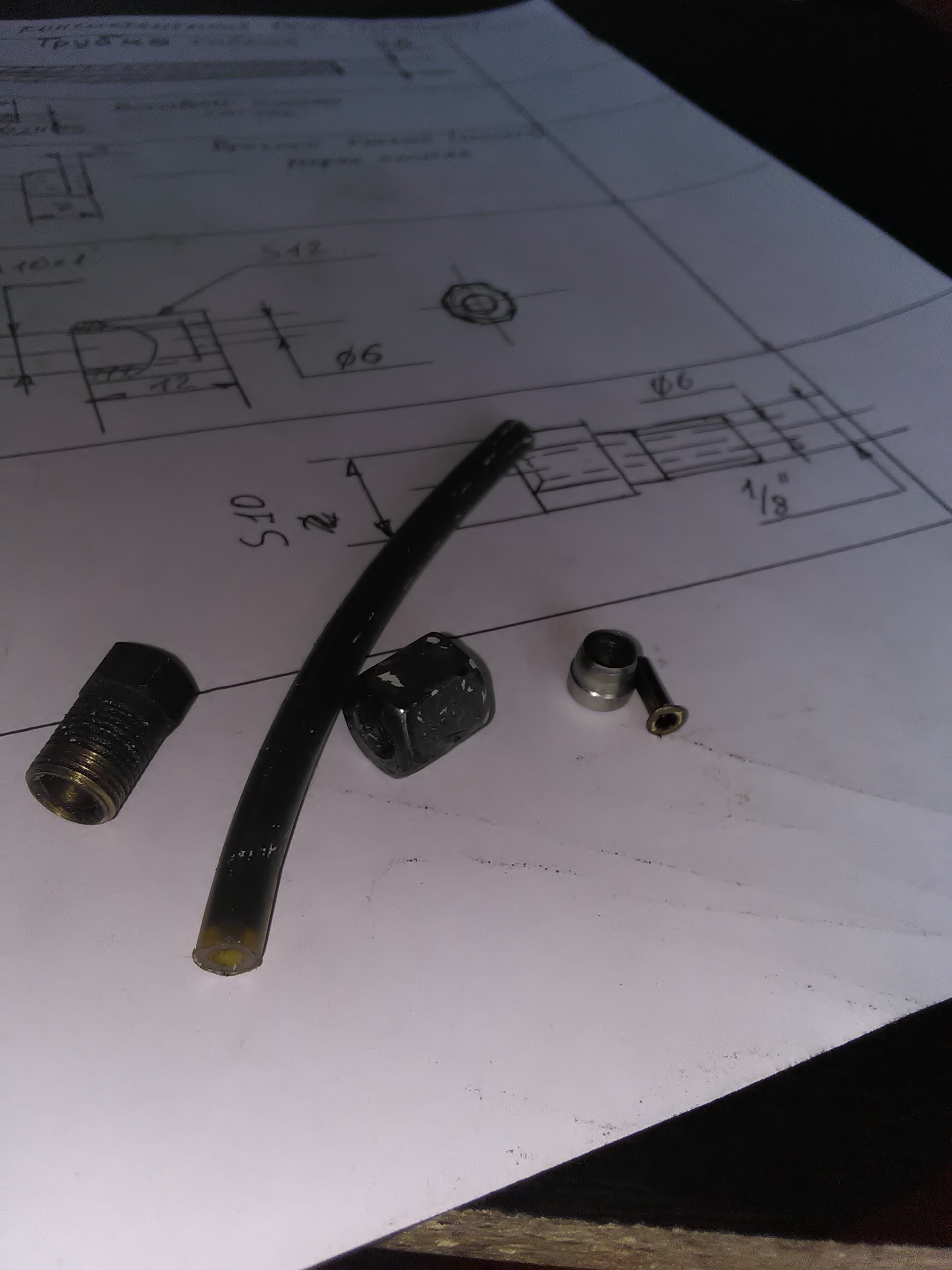

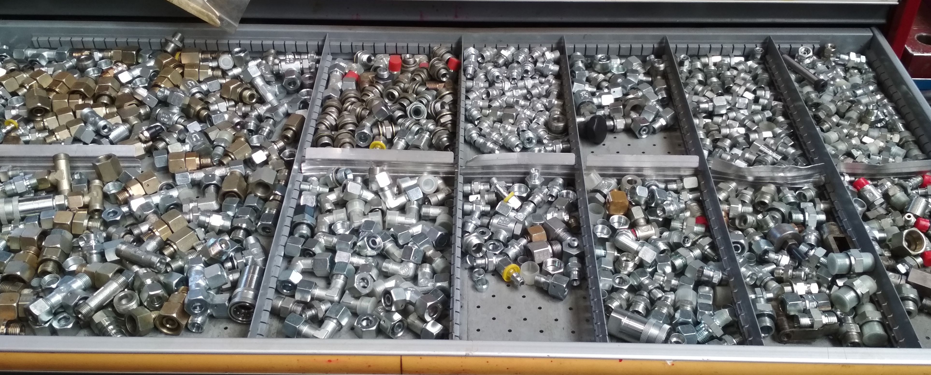

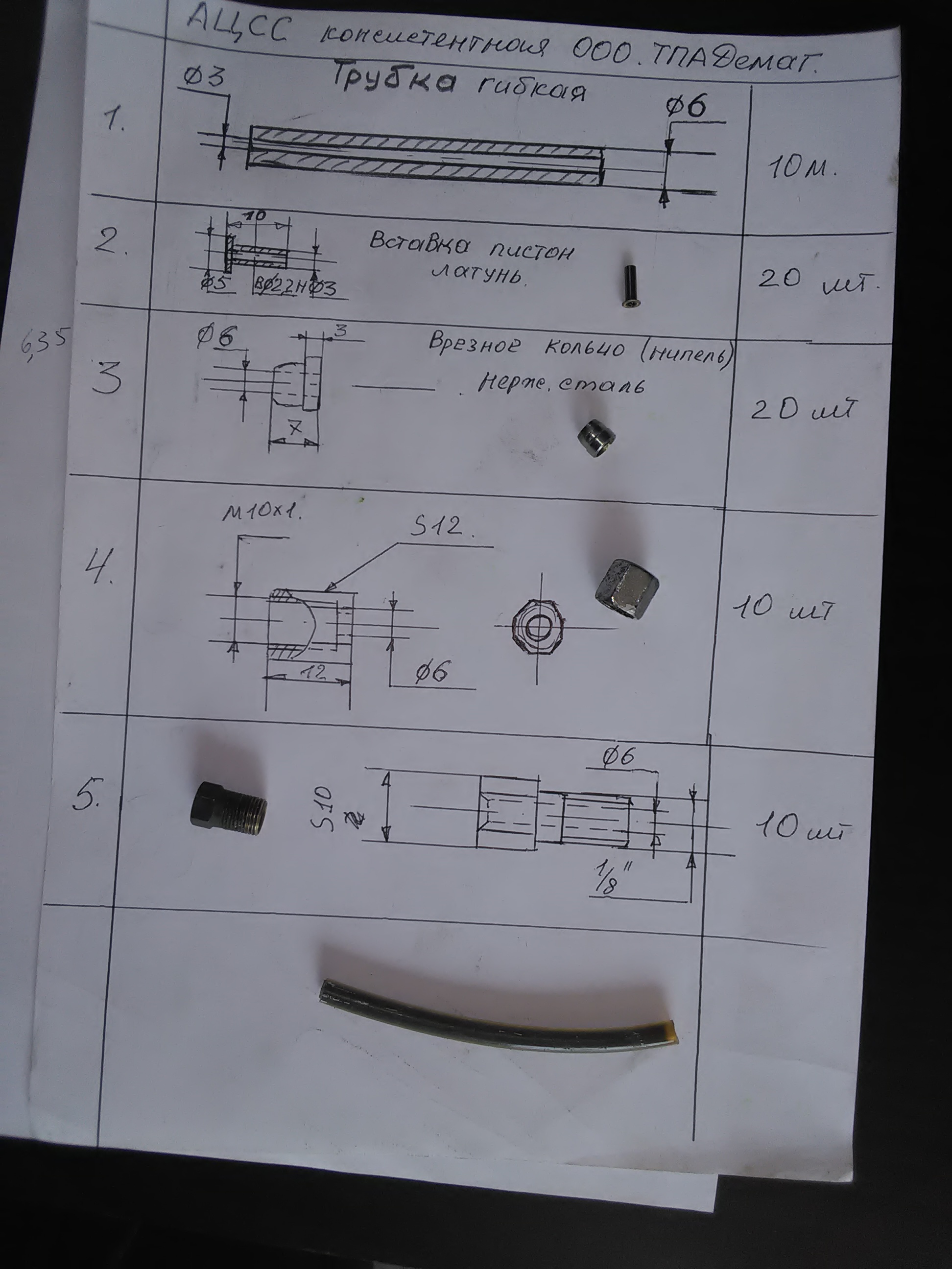

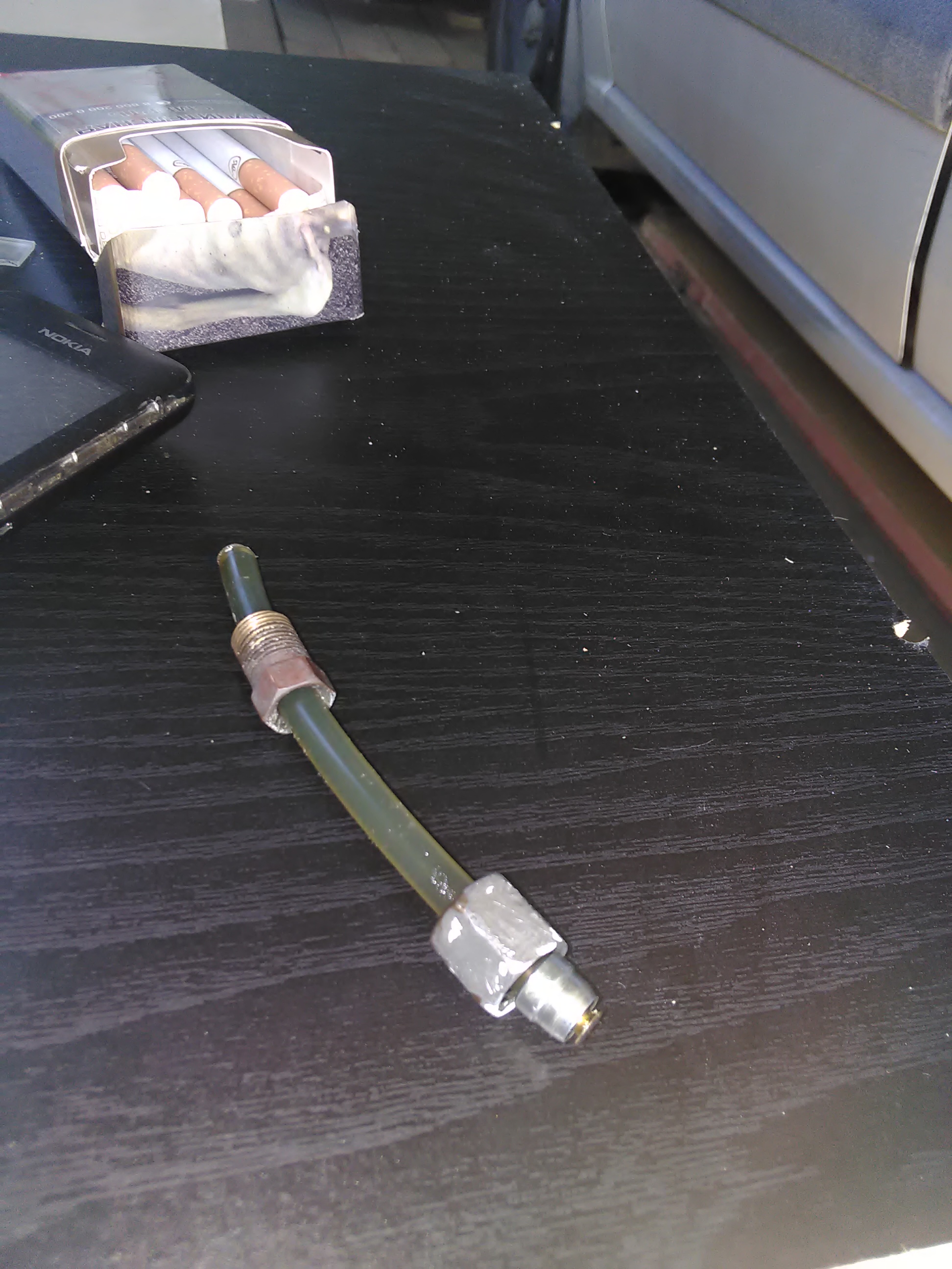

#123 Сообщение ЗЮМ » 13 июл 2020, 17:27
Вот тебе бабушка и Юрьев день. Нет предела совершенству. Фитинги на фото выше, количество. Екатеринбург 14000 руб. Тоже самое Москва 4000 рублей. Метр одной трубки 625 руб. И 125 руб. Полиамид. Ф6х3.

#125 Сообщение ЗЮМ » 13 июл 2020, 20:58
Артур69 писал(а): 13 июл 2020, 18:46 Слава, фитинги это что? 🤔.
гайки, штуцера, переходники.

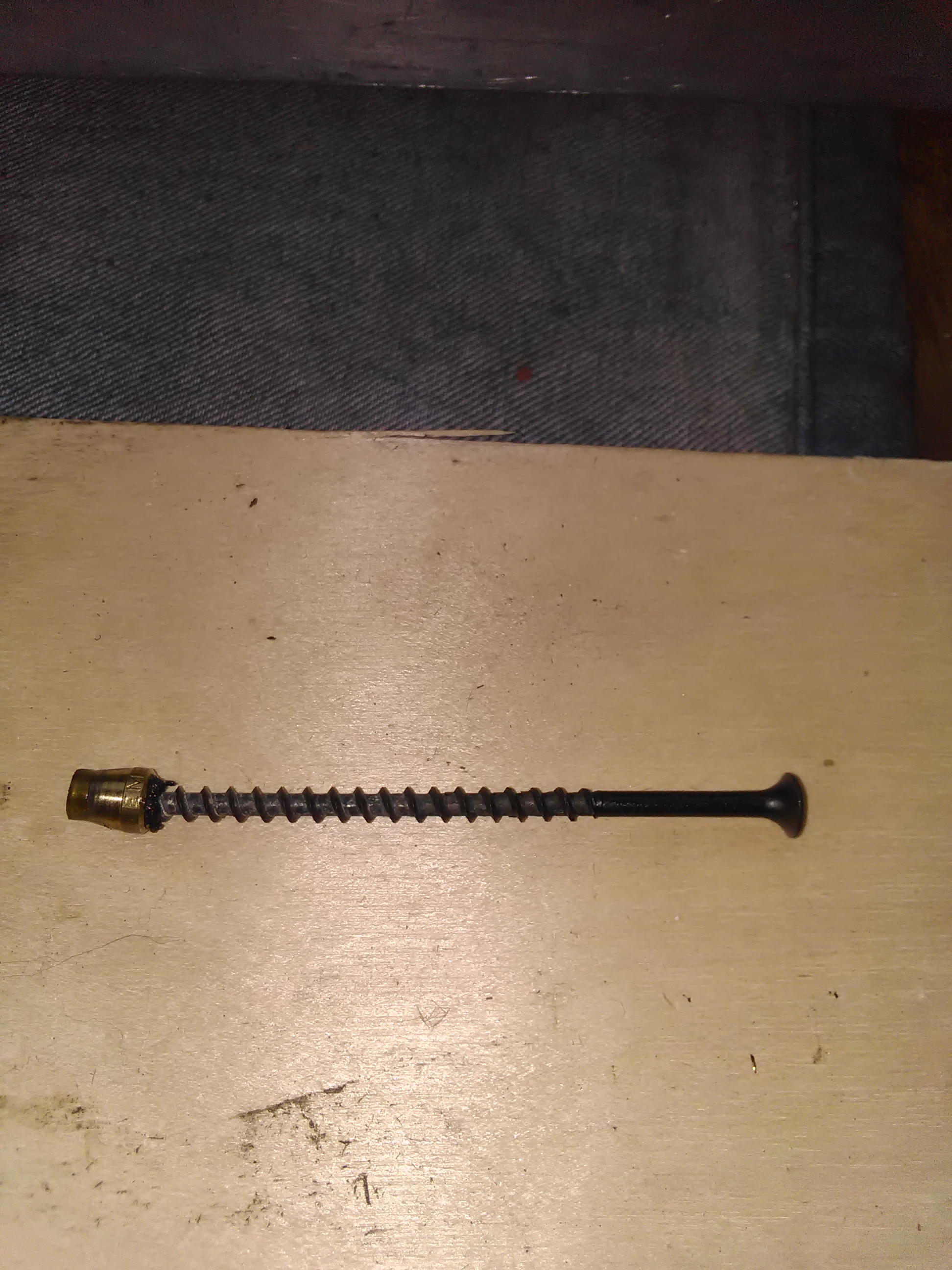

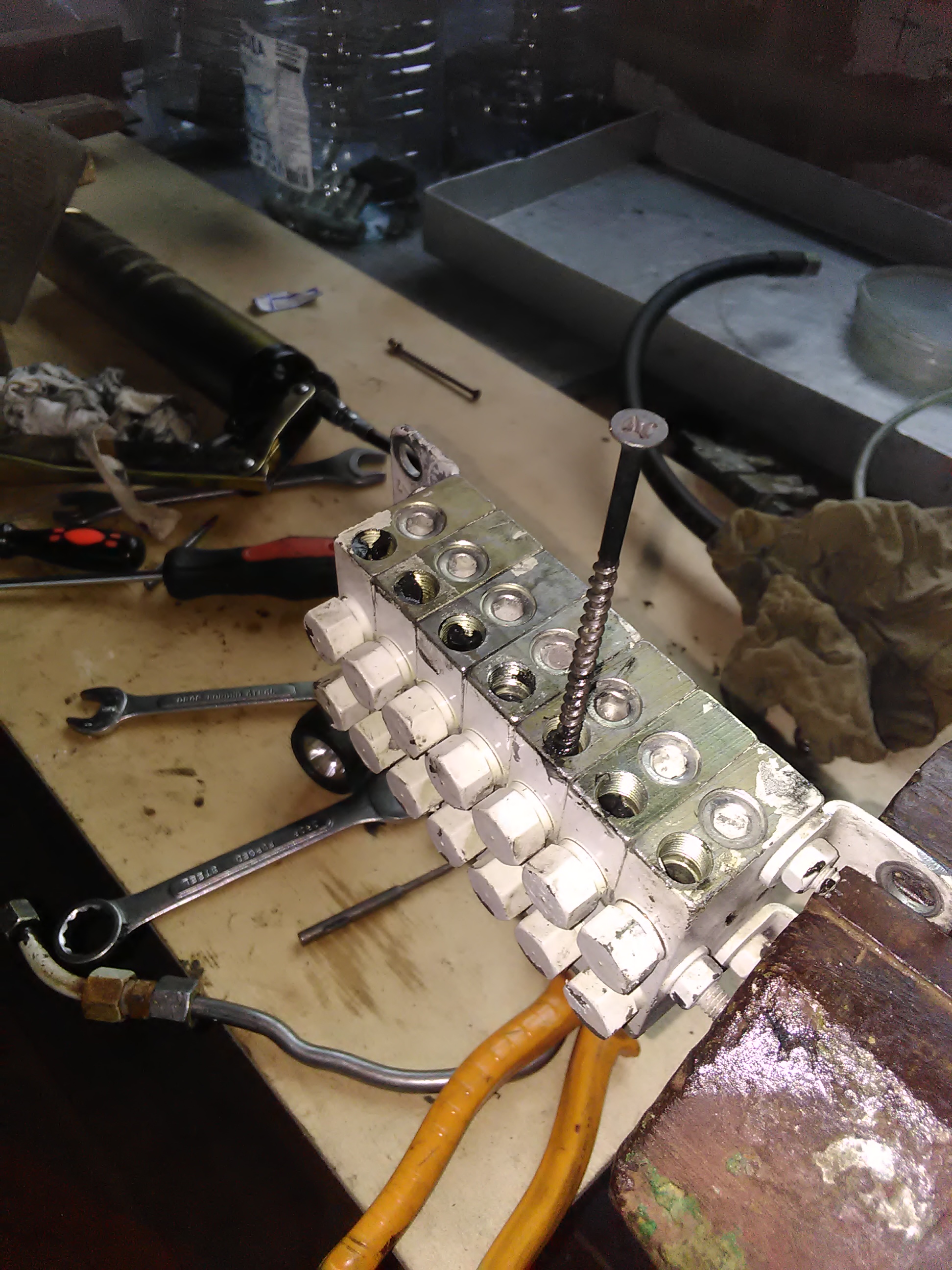

#131 Сообщение ЗЮМ » 14 июл 2020, 20:06
Готовим блоки питателей. Обрывы, обжимные кольца сидят крепко. Саморез. Система последовательная. При закупорке одной точки не работает весь блок. На Демаге нашем два блока. Система двух линейная. Проверяем обычным шприцем. Давление приличное. Если блок исправен, работает весело без особого напряга. Один блок продавить не могли лопнул шланг нашего шприца. Купили новый. Причина: закупорка канала на входе в блок на первом питателе затвердевшая старая смазка. После чистки весело заработал и легко. На фото видно как смазка по очереди выходит из отверстий для трубок к точкам смазки. Счёт на оплате. Скоро Демаг обрадуется. Сделал проверку, заглушил один выход наугад, Смазка остановилась, угрожая порвать шланг высокого давления от нашего ручного нагнетателя. Так что все не так трудно и сложно.
