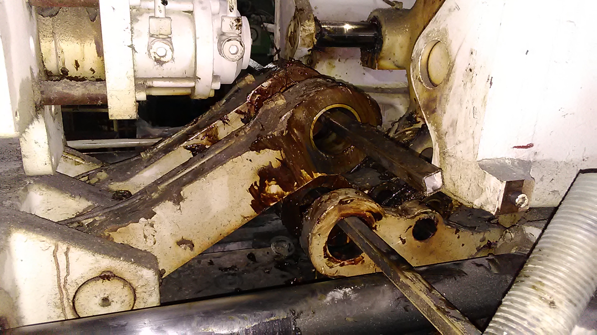

Доживем до Понедельника. А вто он Понедельник. Наш Демаг. Ничего криминального в узле КРМ не нашли, Все в лучшем виде. Смазка не задубела. Даже обидно стало. Это все равно, что сходить на рыбалку и ни чего не поймать. Ах да, сам процесс, вот что главное. :-): Наша ошибка: Нагнетали при ручной прокачке слишком напористо и быстро. А зазорчики то почти нулевые. И канавки внутри втулок не на выход на улицу. Надо было качать степенно не спеша и не давить на шприц что есть сил. Да ладно: Все помоем прокачаем без пальцев, восстановим обрывы и дальше по ПЛАНУ. Удивительно, похоже машина работала очень мало, так все сохранилось. Признаки: Кнопки как новые, колонны то же. Забоин на колоннах в местах в близи крепления форм от ключей минимум. Ну и далее для души картинки." Старых" Демаговцев этим конечно не удивишь. А нам в диковинку. Качество конечно на уровне. И задача у нас восстановить СМАЗКУ на 99,9% :-):
Сообщения: 5726
Благодарил (а): 612 раз
Поблагодарили: 835 раз
Re: Смазка коленно-рычажной системы
#99 Сообщение ЗЮМ » 23 мар 2020, 20:31
Пальцы, втулки как новые.

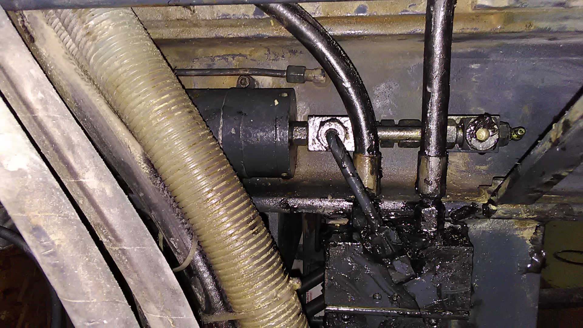

Вот и мы столкнулись с тем. Что при принудительном включении смазки. Давления 50 атмосфер при давлении в системе и не хватает что бы смазку продавливало.То есть держали кнопку в наладке на прижим сопла. А вот в режиме прогрева масла смазка поперла при более высоком давлении в системе. Во все выхода.( С питателей с отсоединенными трубками выходов к рычагам) Смазка принудительно была активирована минут 10 и все остатки вытекли на плиты с питателей.Пока работал режим прогрева масла а электромагнит гидравлики был нажат упором. С другой стороны:Если время смазки где то 90 секунд. При зажиме формы давление высокое кратковременное, прижим сопла допустим не высокое, впрыск то же. То и смазка по идее будет не полноценная. Хотя питатели обязаны работать от 10 атмосфер до 300 с лишним. Может дело в вязкости смазки. Но у нас она работала 400 см кубических съела. Потом встала и пошли ошибки. Общим далее все моем, участками прокачиваем ручным шприцем. Питатели отдельно проверяем, обрывы устраняем. Сборка.Запуск. Чуть погодя выскажу сою интуицию по поводу нашего конкретного сегментного блока питателей. (догадки и домыслы)
Сообщения: 5726
#103 Сообщение ЗЮМ » 23 мар 2020, 22:23

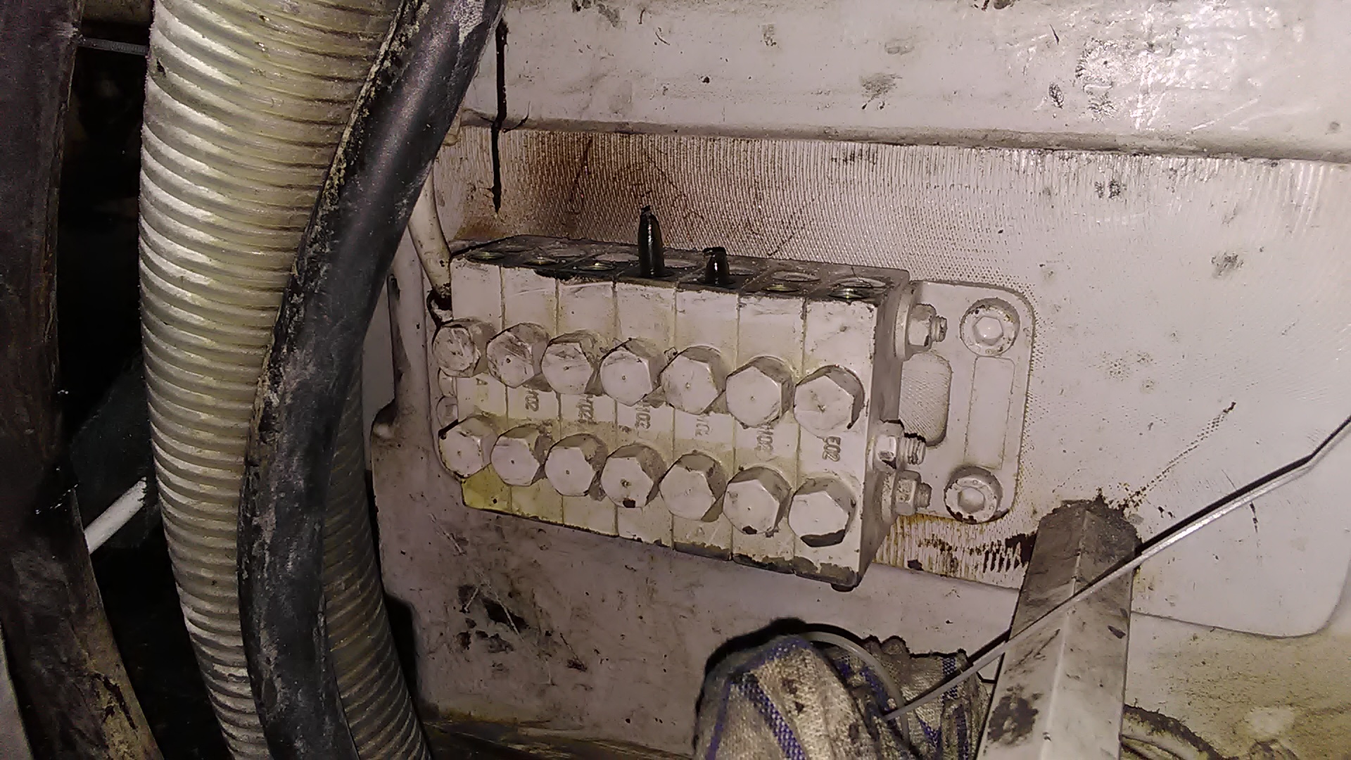

На блоке питателей золотниковых. Пробки шестигранные. Под пробкой пружина, дальше не вникал. Так вот когда главный распределитель двух золотниковый циклично начинает толкать смазку то на один блок то на второй, смазка поступает в блоки по очереди, золотники блоков начинают подавать смазку к точкам и если судить о закономерной последовательности не прокачав одну точку до конца система зависнет. Я думаю там есть обходной маневр через, допустим обратные клапана которые под пружинами ( рассчитанными на какой то перепад давления) и смазка движется к следующей точке, потом процесс повторяется и ту точку, с повышенным сопротивление на втором или третьем круге все одно смажет. За 90 секунд золотники делают не один раз возвратно поступательные движения а несколько. Вот такая гипотеза. Скоро разберу продую изучу и узнаем. Ну и смазка должна быть специальная с хорошей пластичностью и проникающей способность., только не ЛИТОЛ.

Скорость цикла тут не причем, 90 секунд система будет подчиняться давлению гидравлики в главной магистрали. Через каждые 1600 что ли (не суть) циклов. А если сделать канавки внутри втулок как у КУАСИ спиральные не продольно глухие, то часть смазки будет просто выходить на улицу.расход смазки в пустую. А может и просто раздули из мухи слона, и дело все в литоле который в систему заправили прежние владельцы машины. ВЫЯСНИМ.

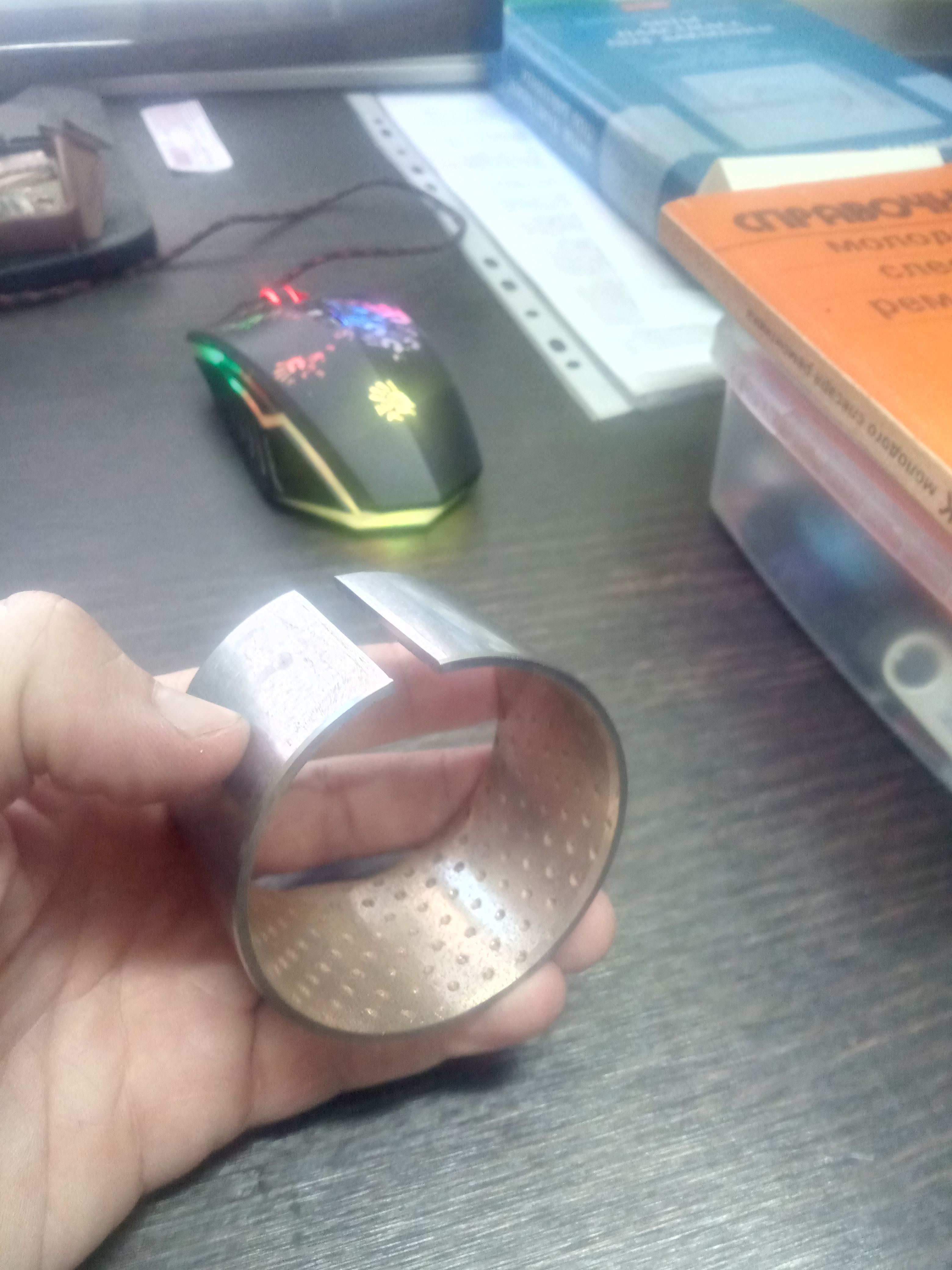

Давеча, на карантине, тоже принял решение откапиталить КРМ. Хотя громко сказано
Задача:
1. Проверить систему смазки на предмет засоров и правильной работы.
2. Замена всех втулок КРМ на новенькие.
3. Собрать, натянуть, не накосячить, радоваться.
Пациент
Смазка - импульсные питатели. Проверили 70% - все чисто, все работает.
Кстати вот сам питатель.
Оригинальные втулочки. 5600 убитых енотов за комплект :ps_ih:
