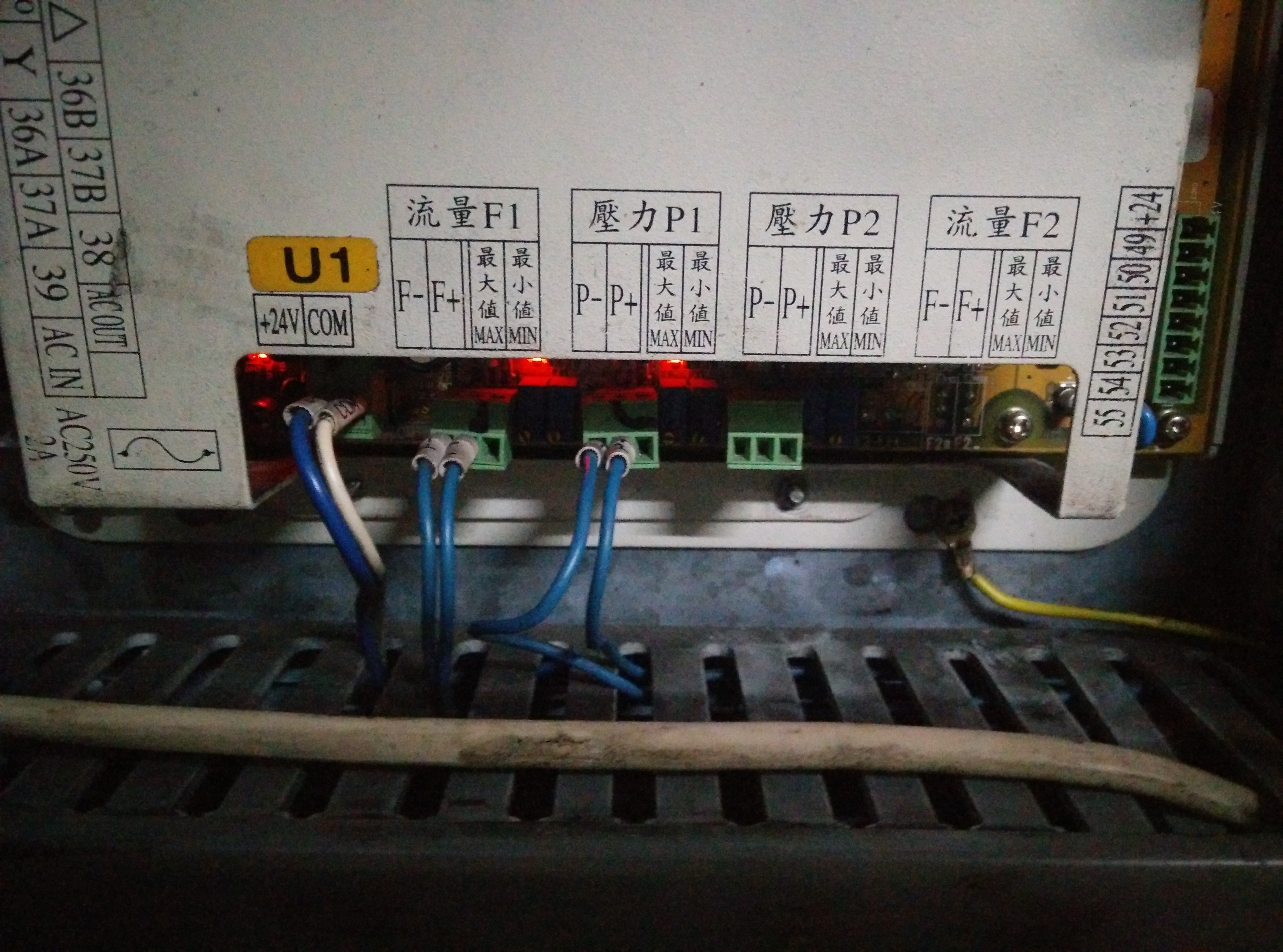

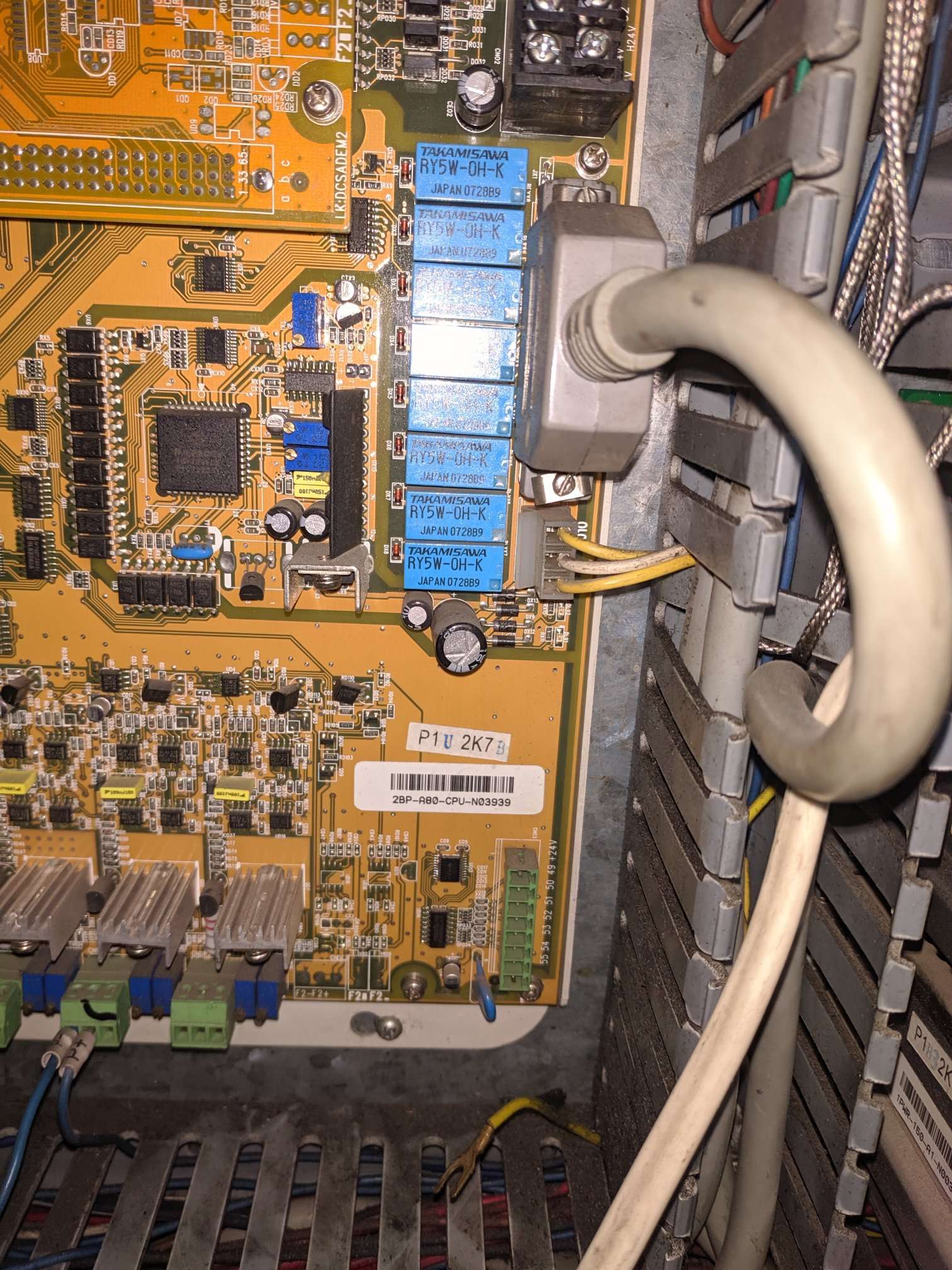

Помогите у кого есть возможность - выложите фото Контроллера Techmation A80, можно только Нижний фрагмент.
Желательно с проводами и маркировкой проводов, которые подключены к F1/ P1/ P2/ F2

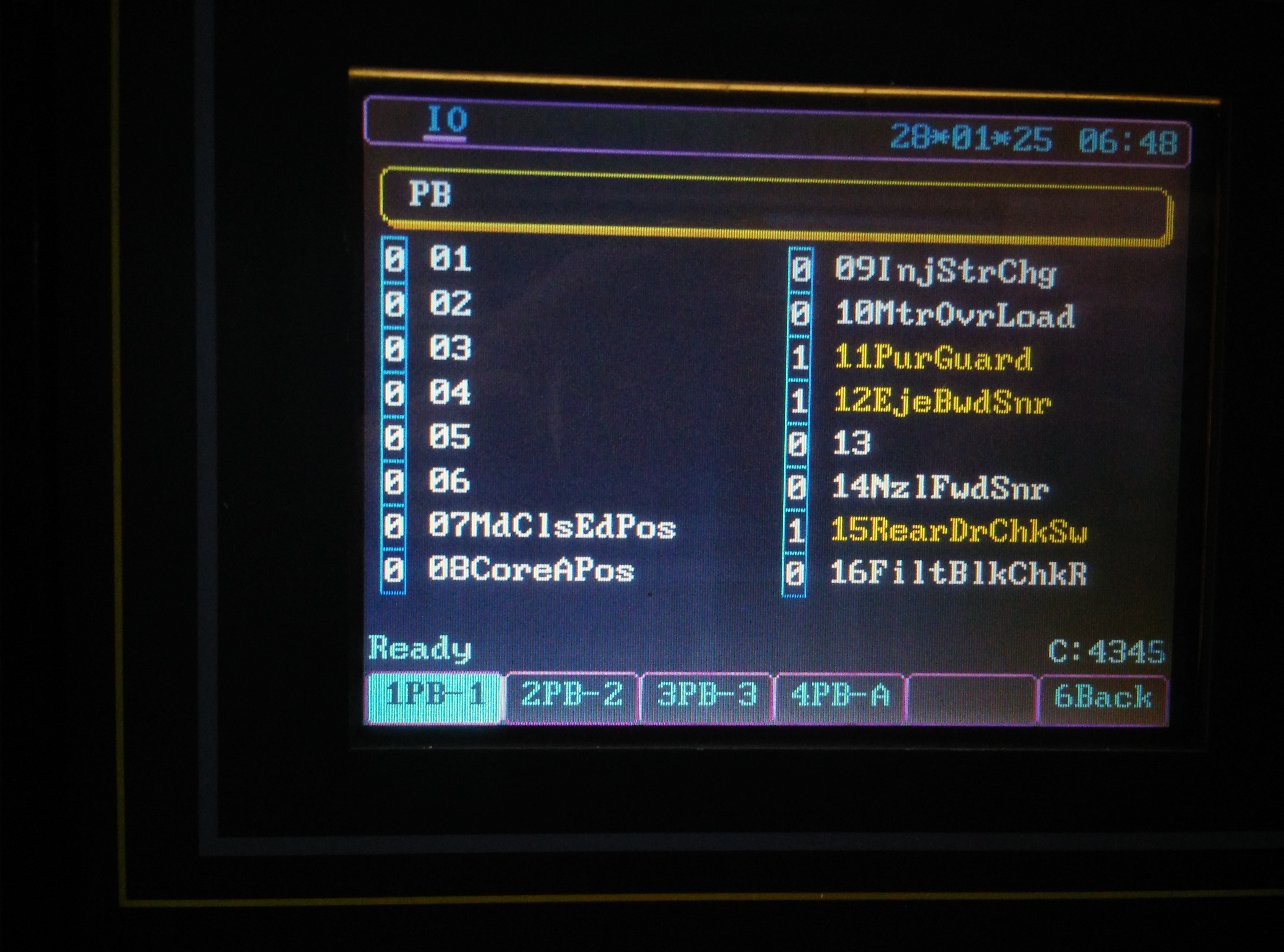

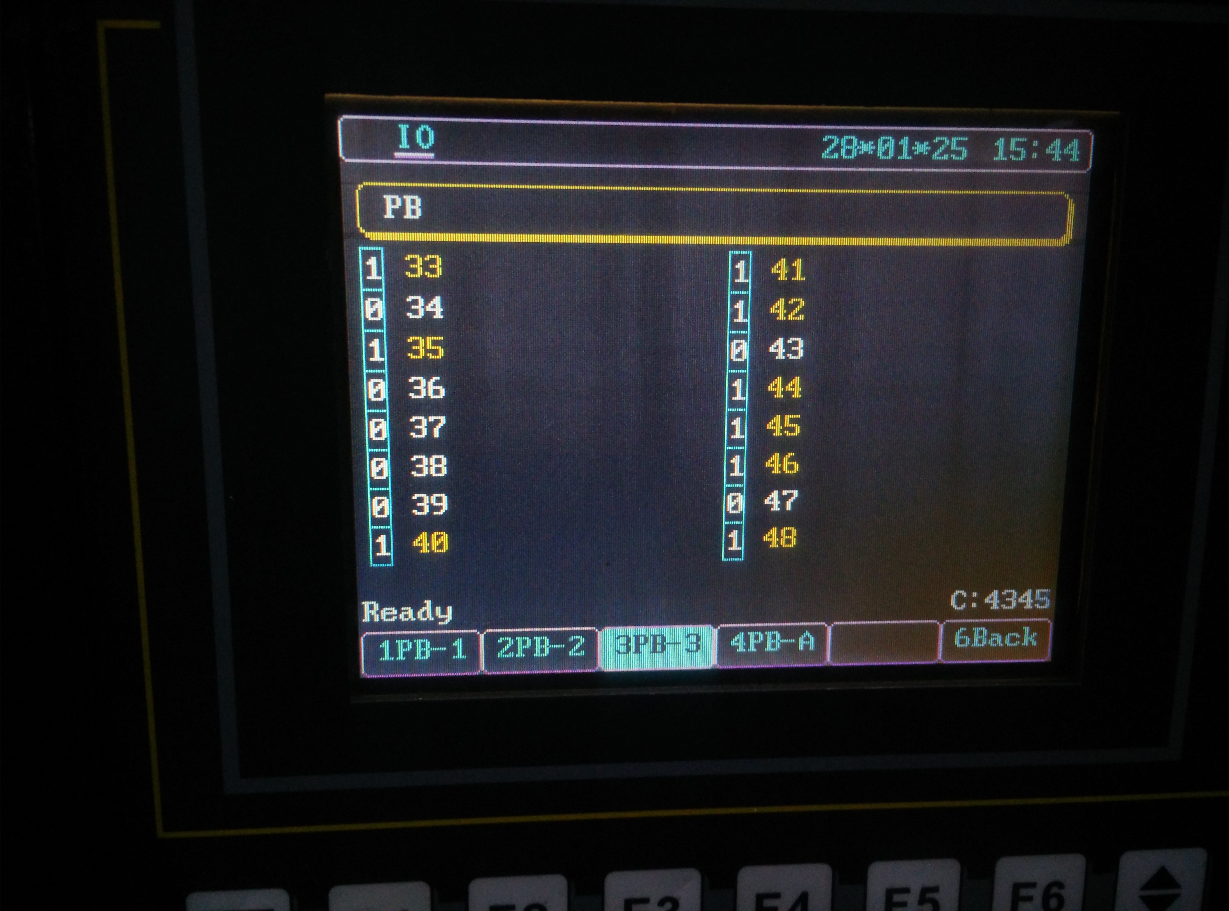

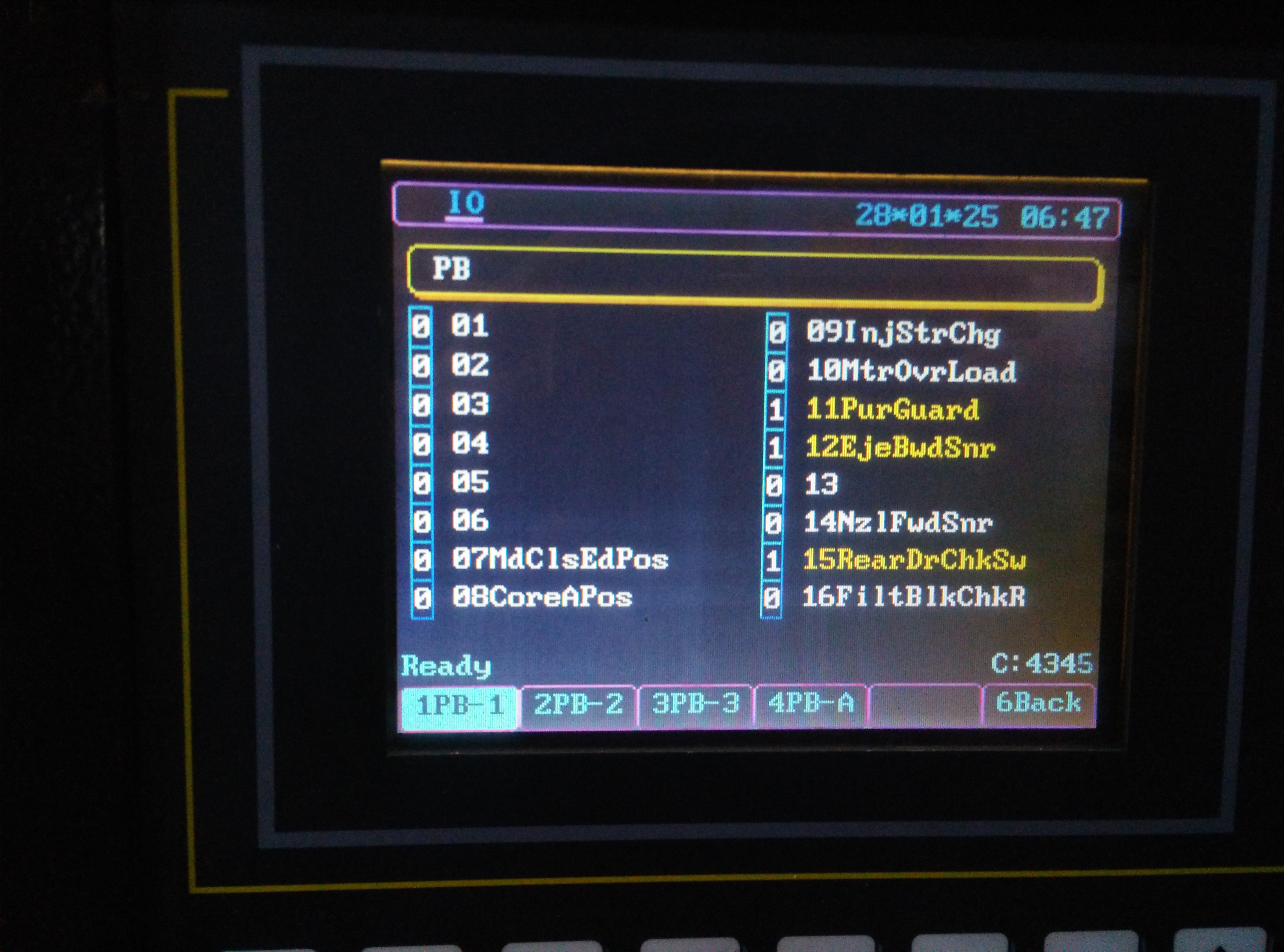

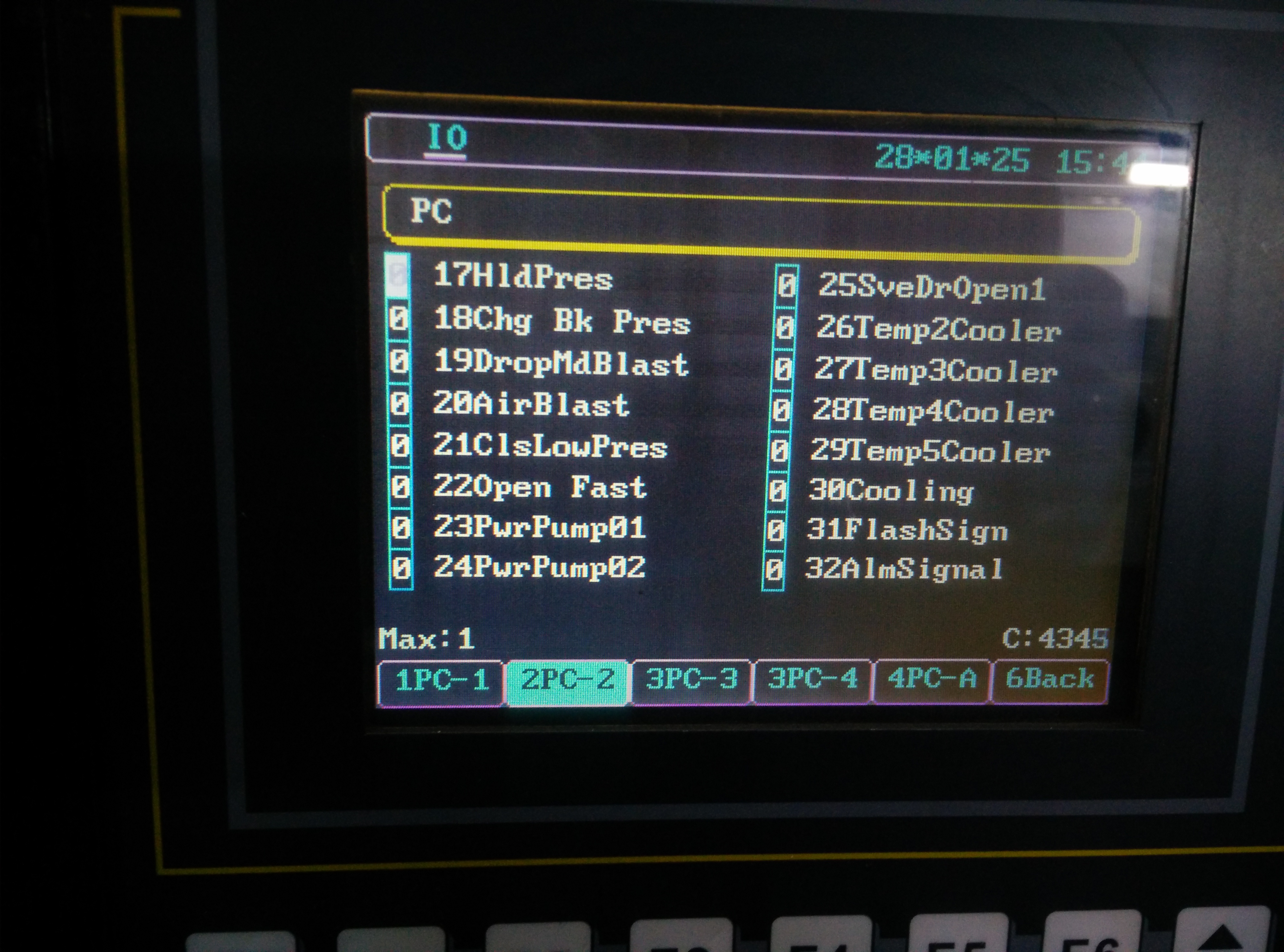

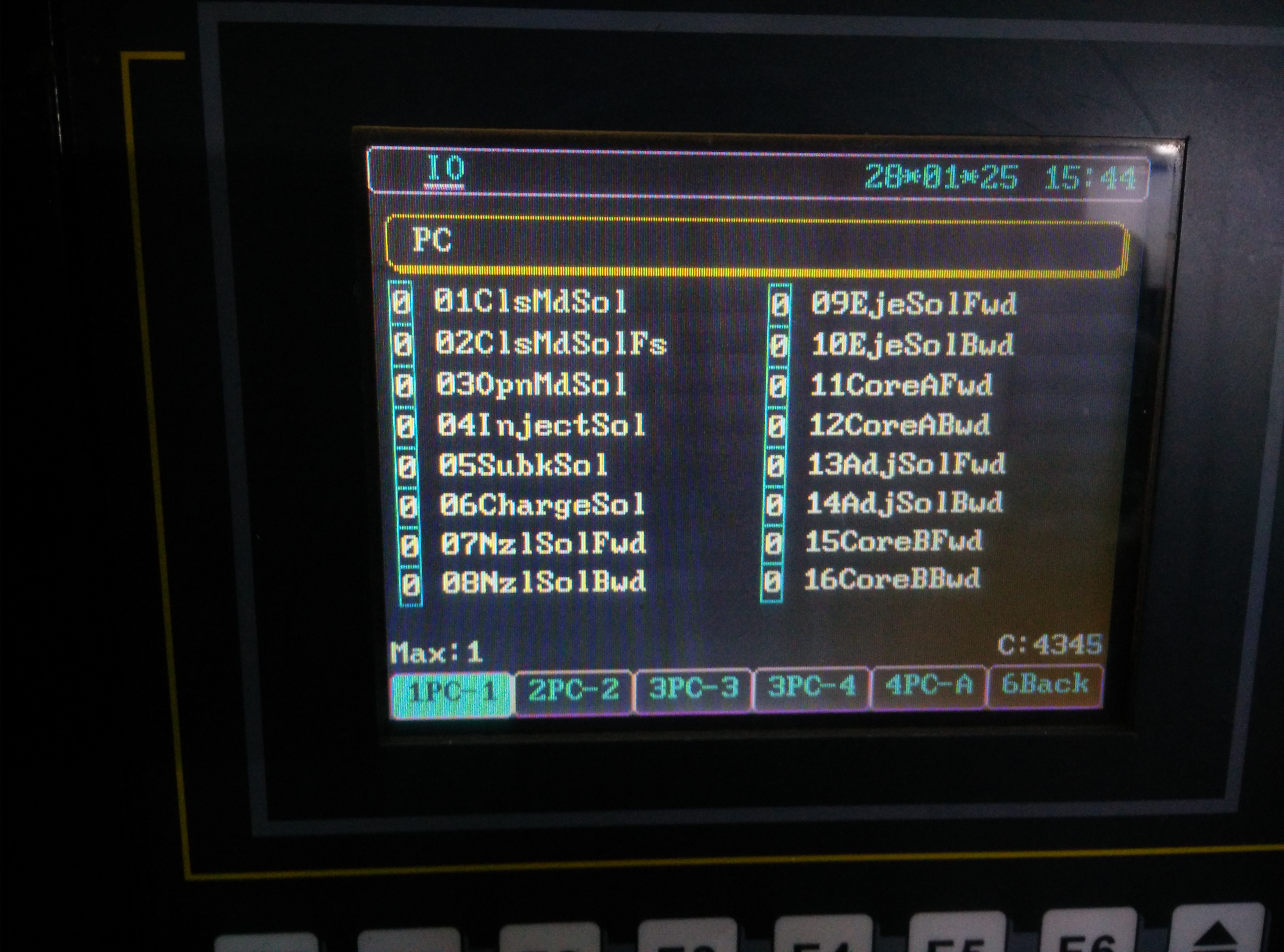

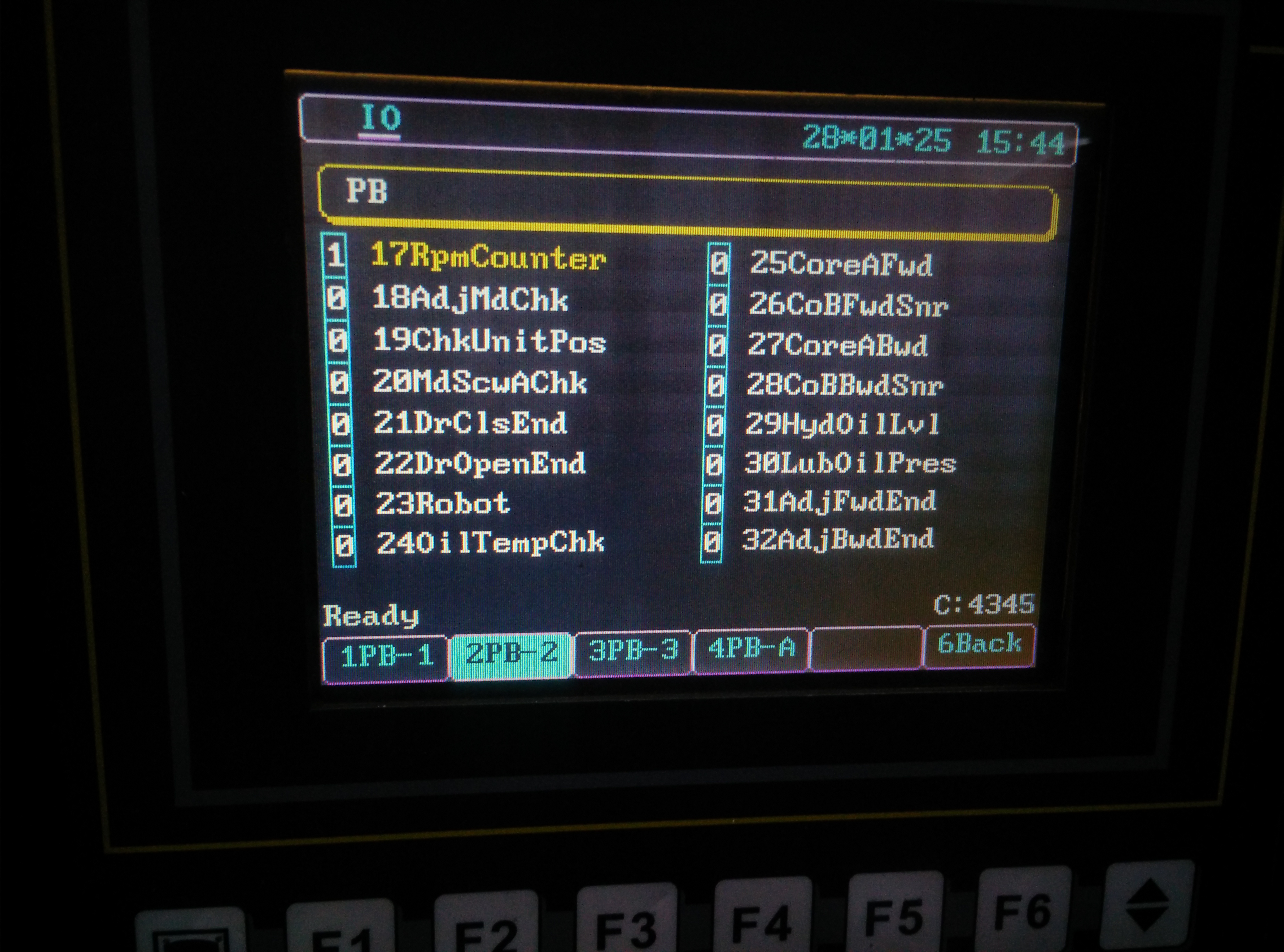

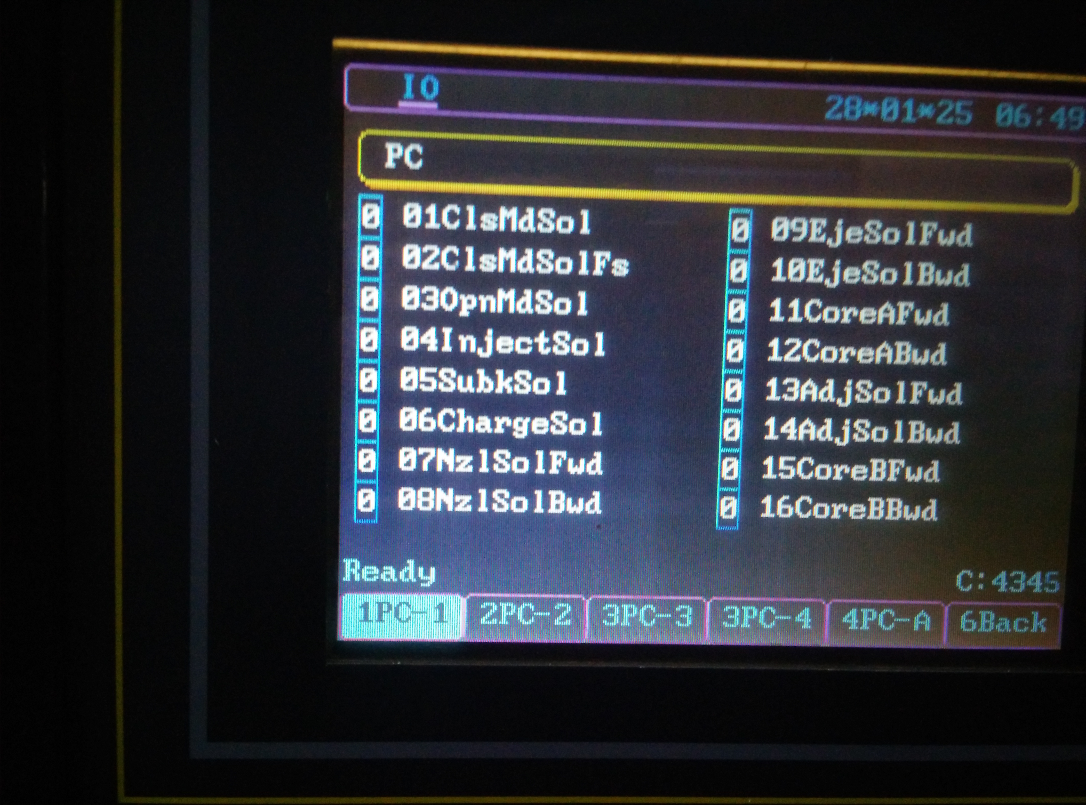

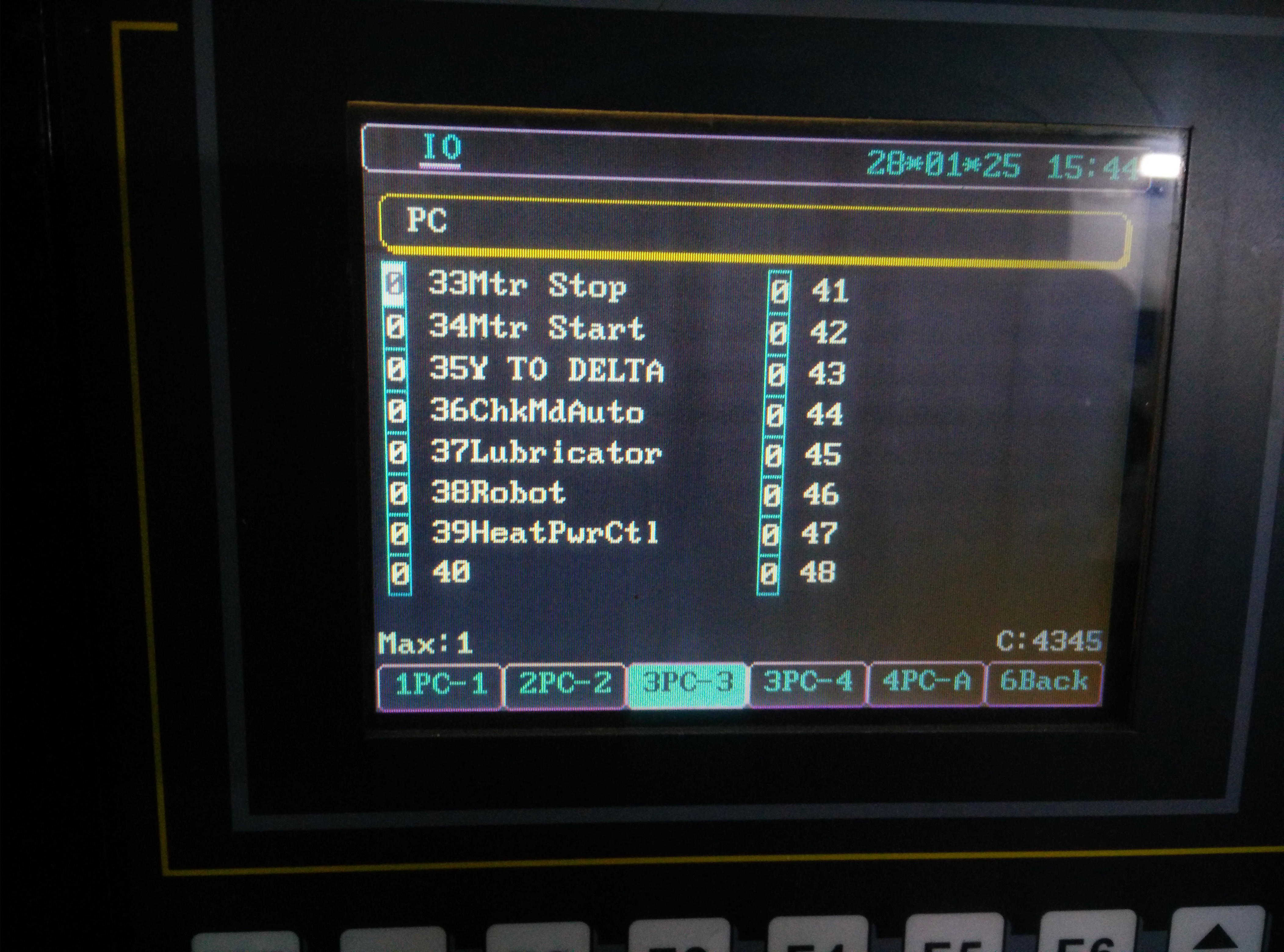

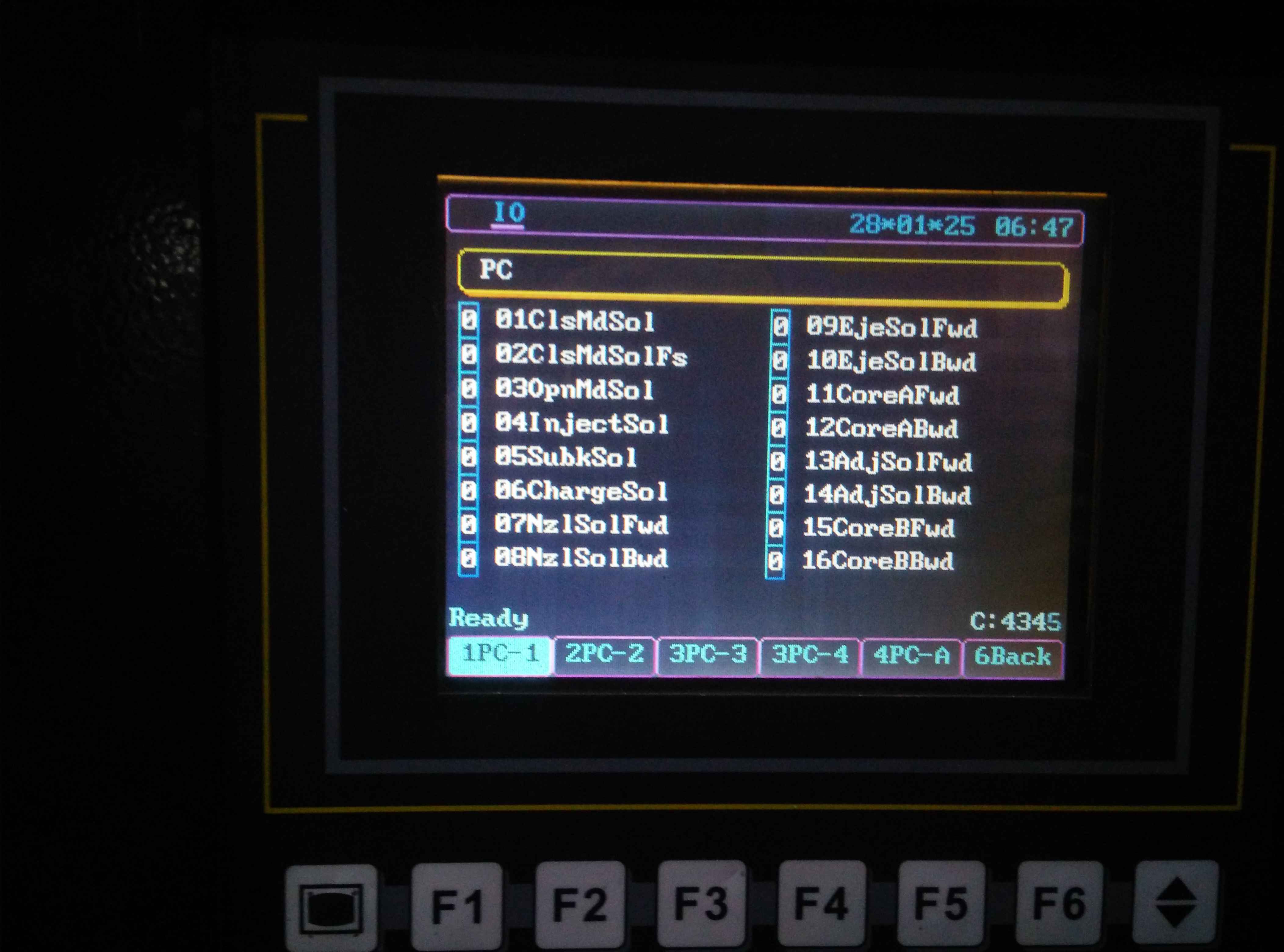

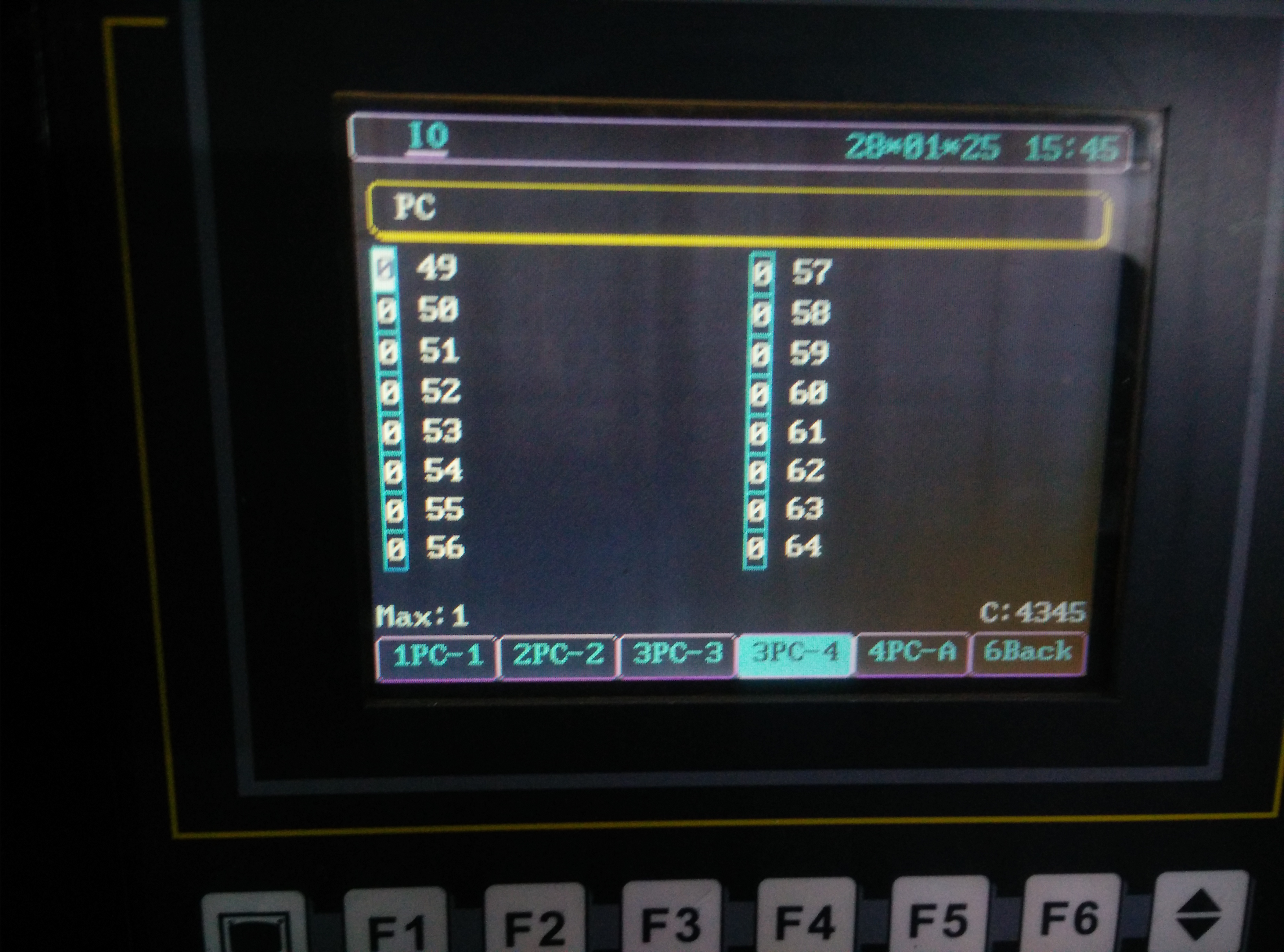

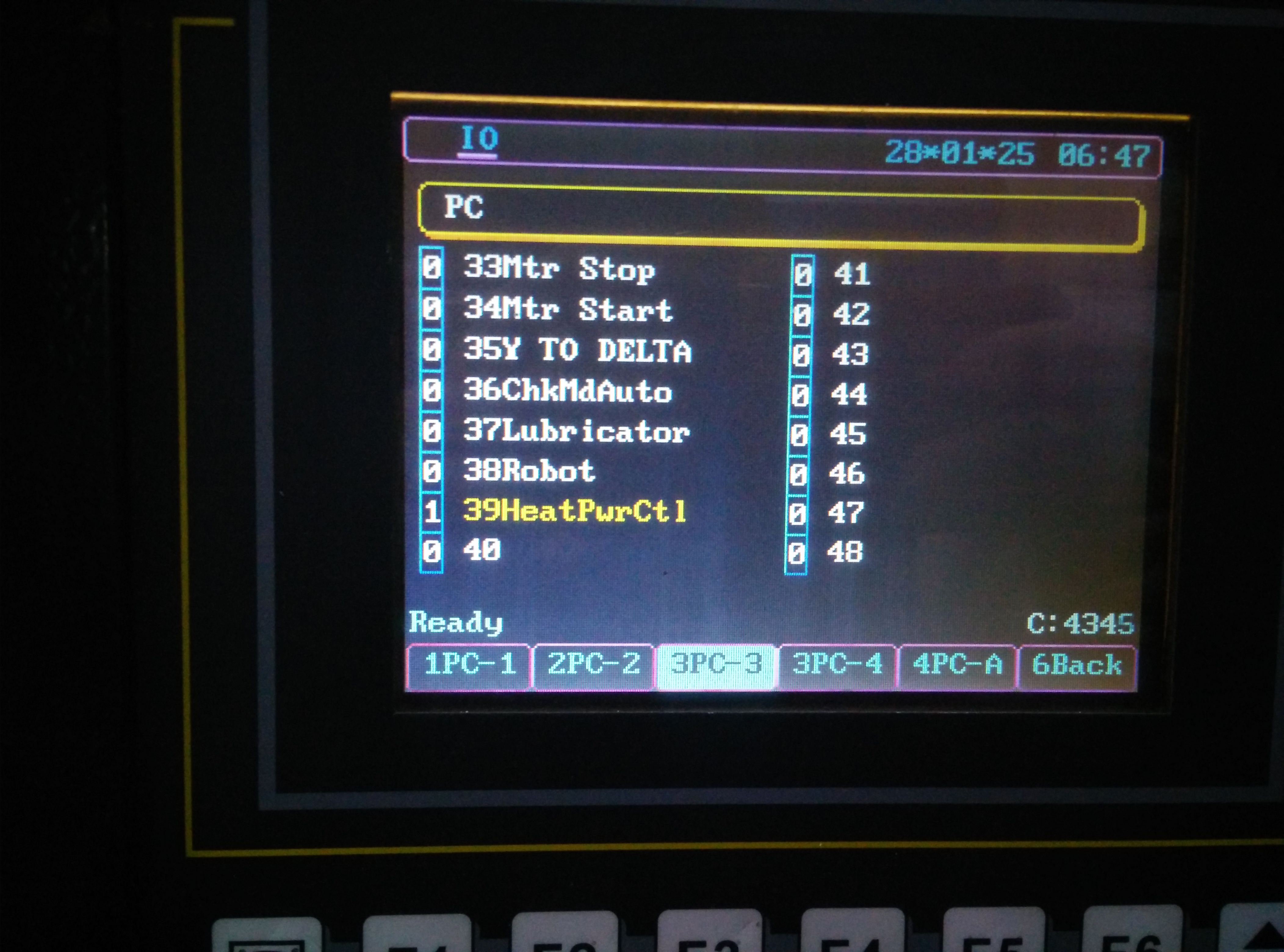

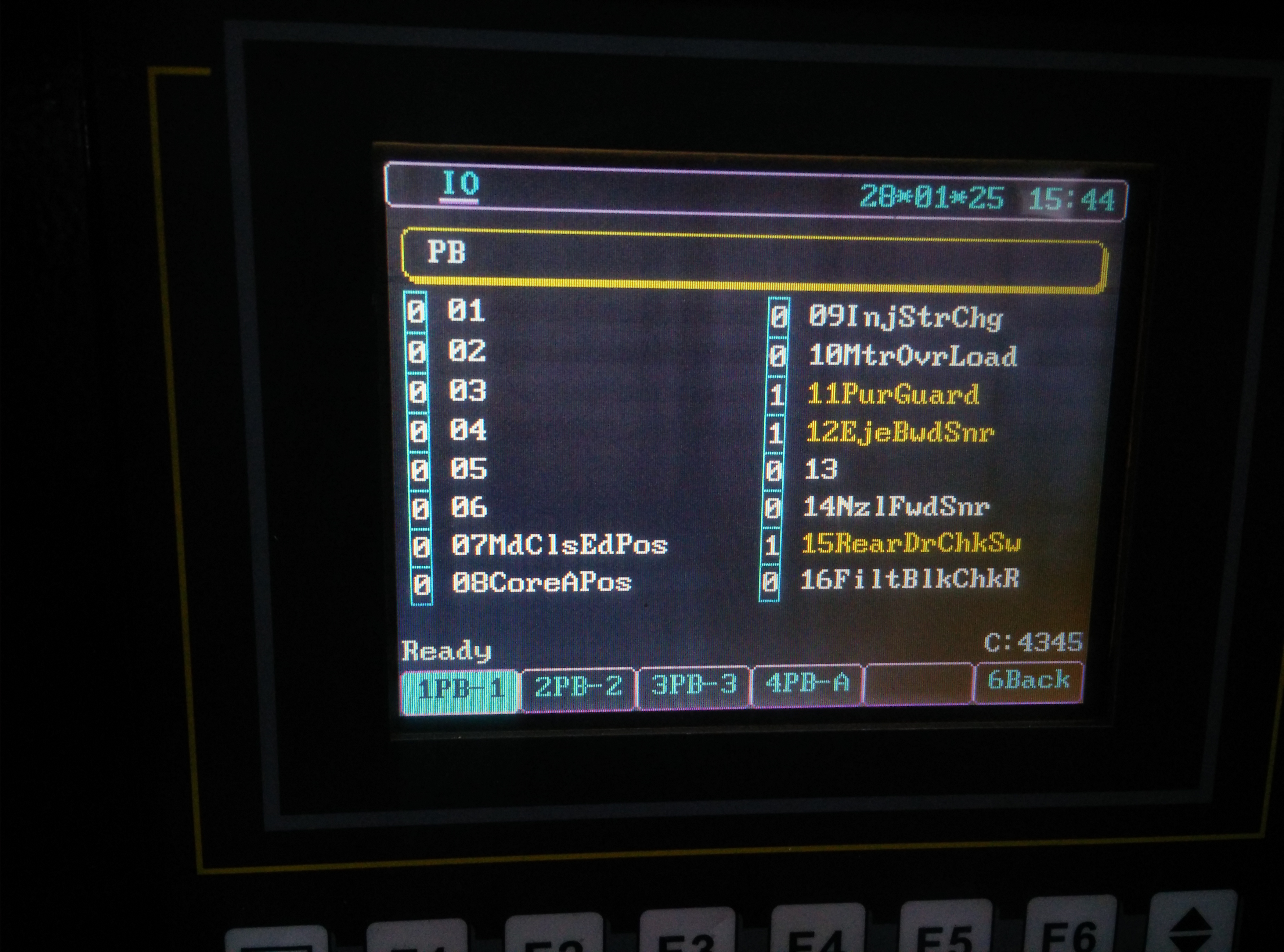

Ну, пока вроде всё. Текущая работа не связана с ТПА, могу получить доступ к А80, но оптимально в выходные.
Это оно? Часть 1.

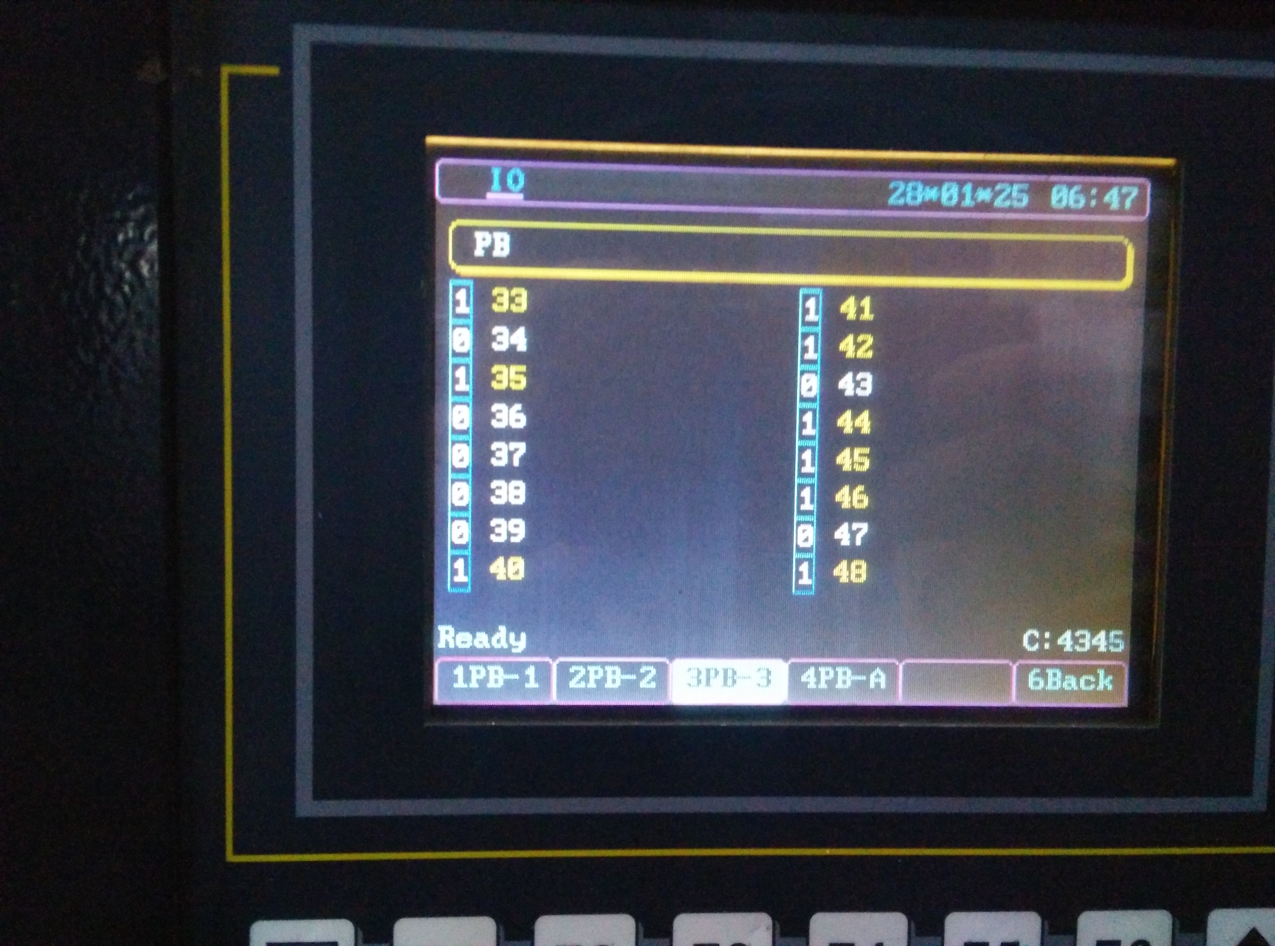

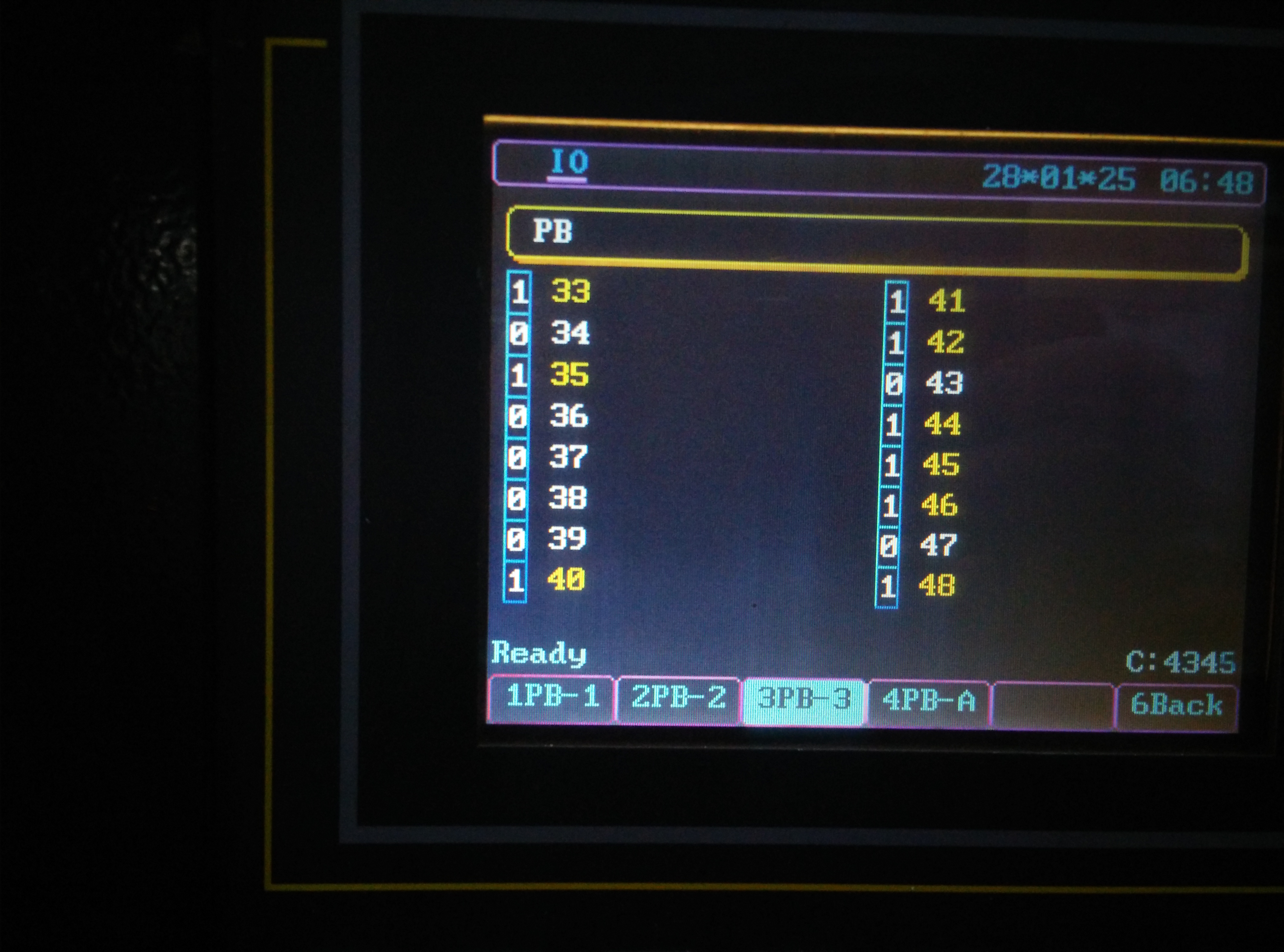

#124 Сообщение Дмитрий Андреев » 11 дек 2019, 16:54

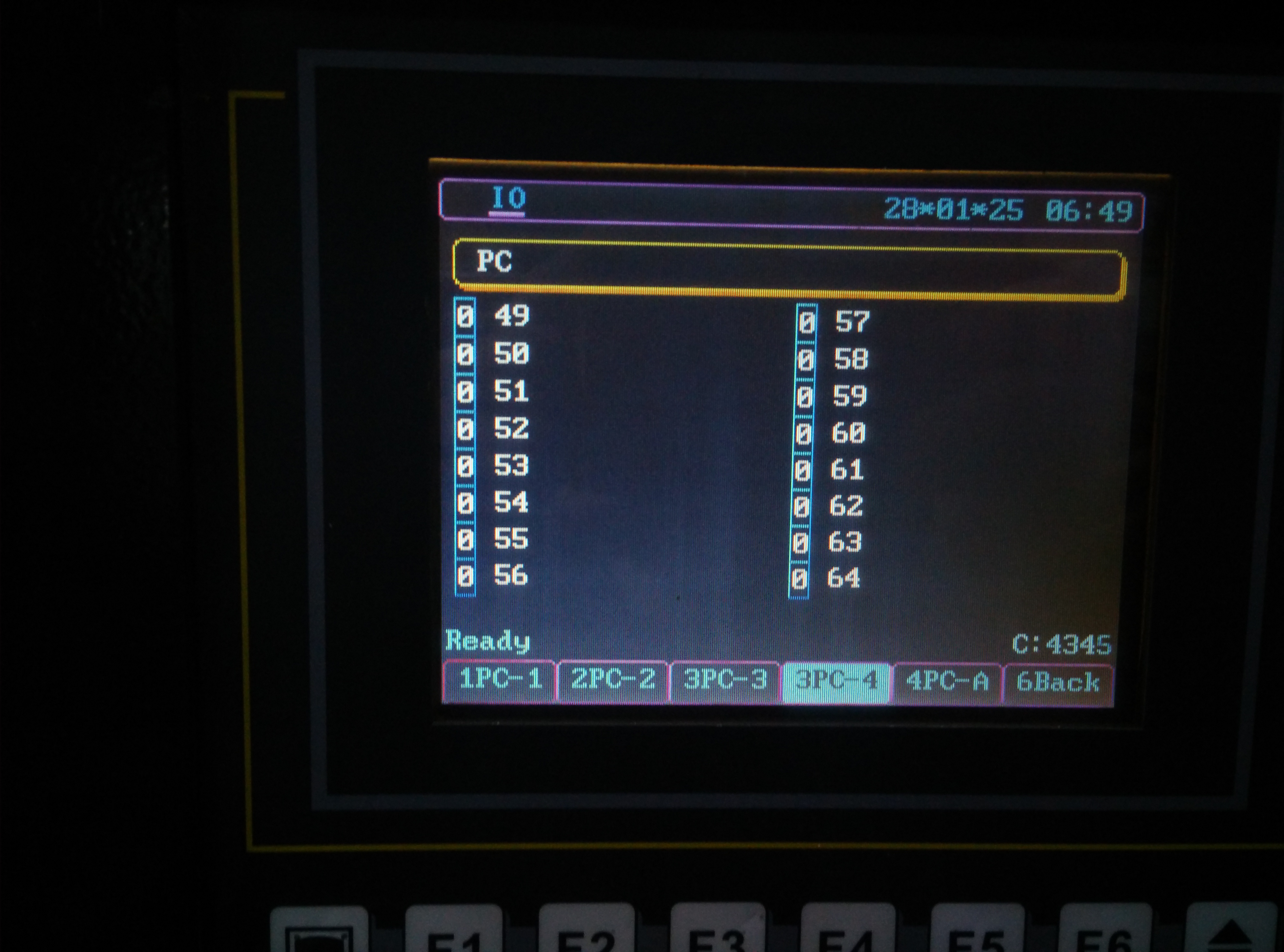

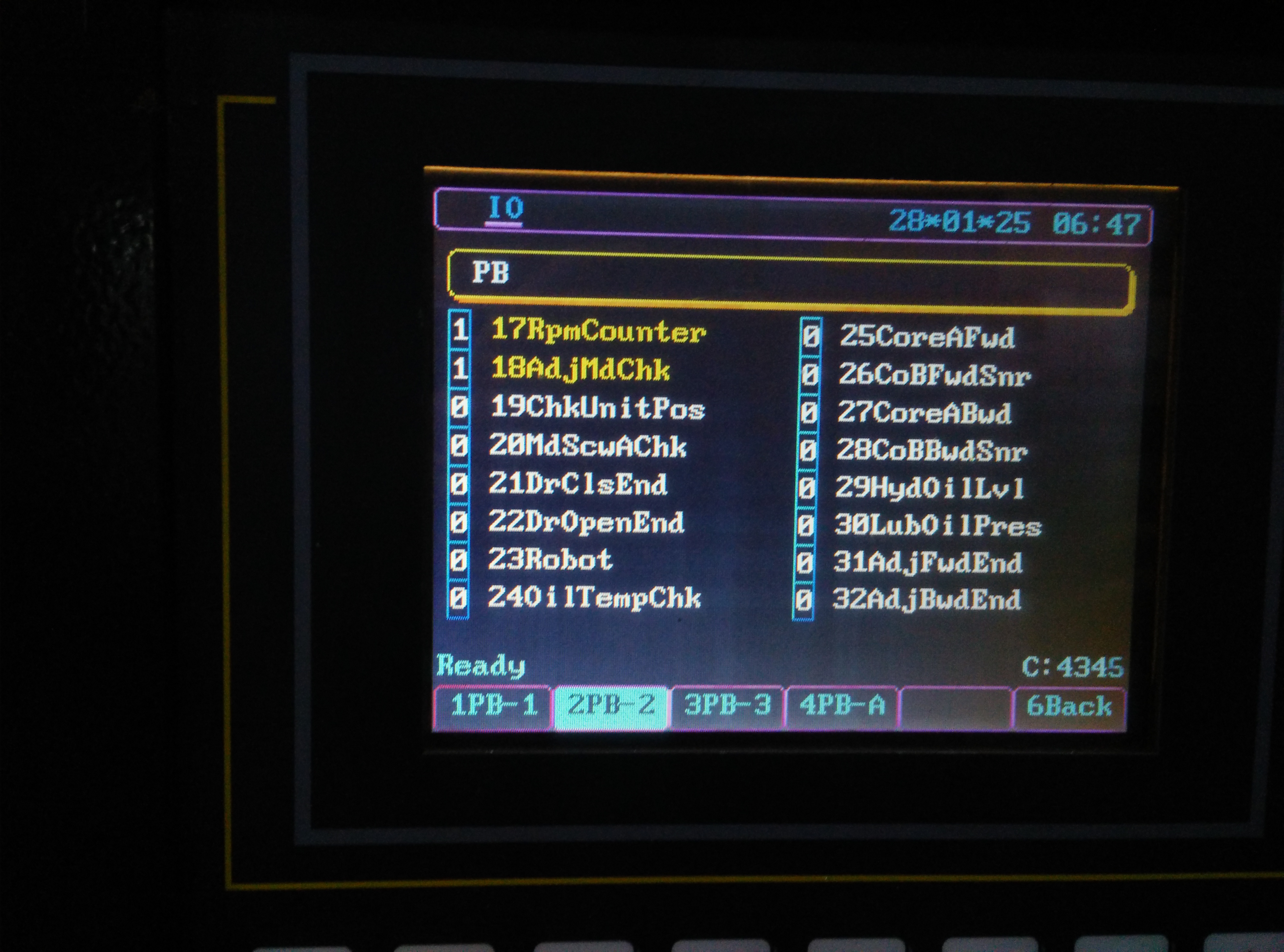

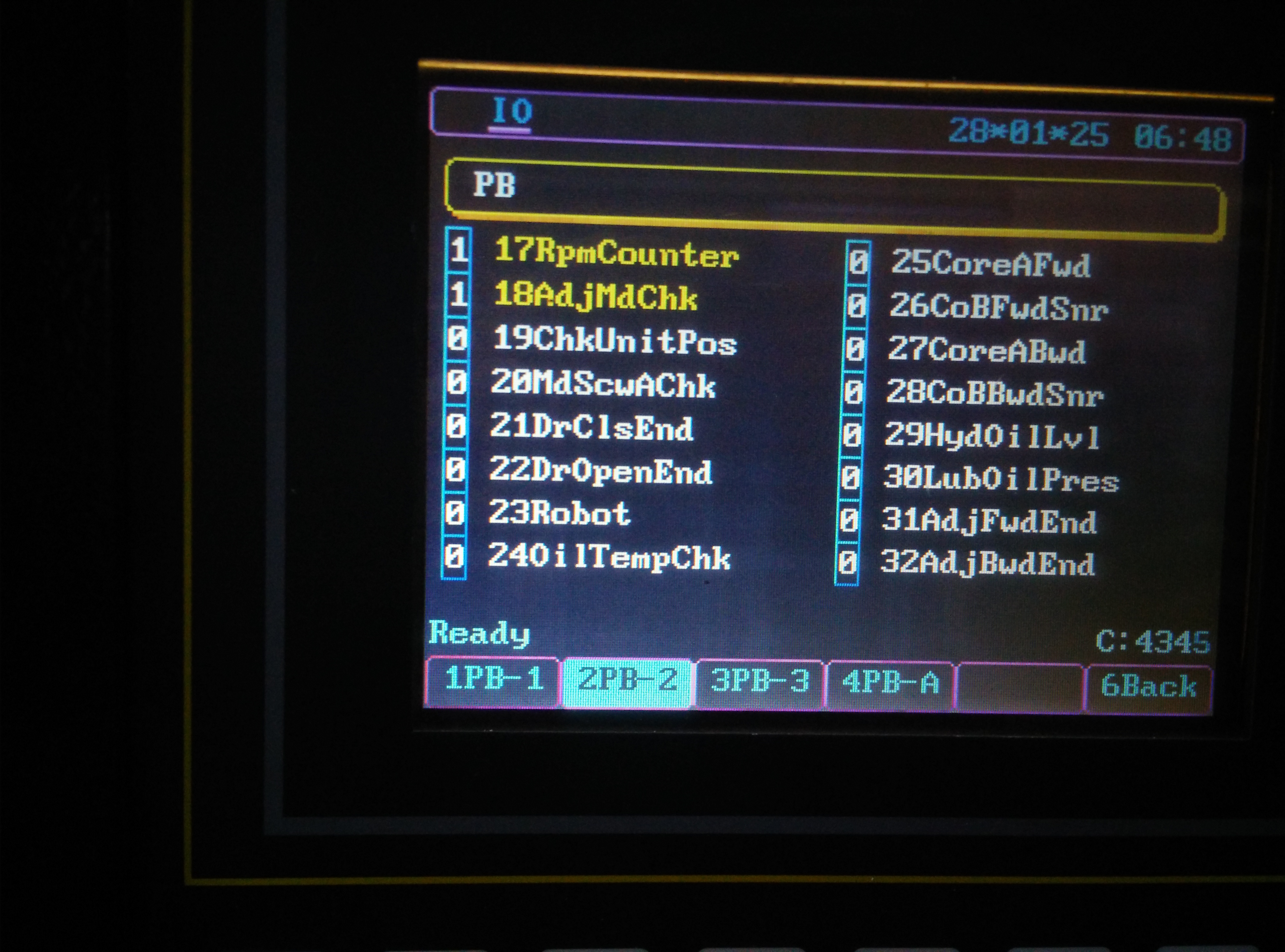

Дмитрий Андреев писал(а): 11 дек 2019, 16:53
Woolfy писал(а): 27 ноя 2019, 17:49
Выложите фото вкладок ВХОДЫ-ВЫХОДЫ (Inputs/Outputs) на английском. Русский перевод бывает весьма чуден.
Часть 2.

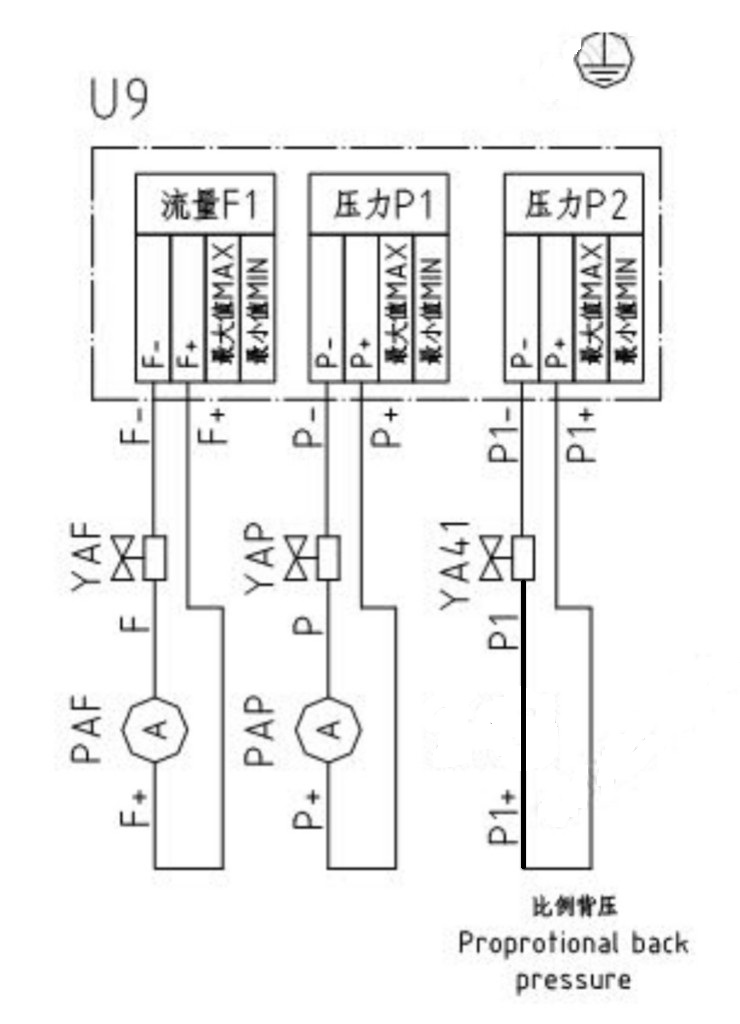

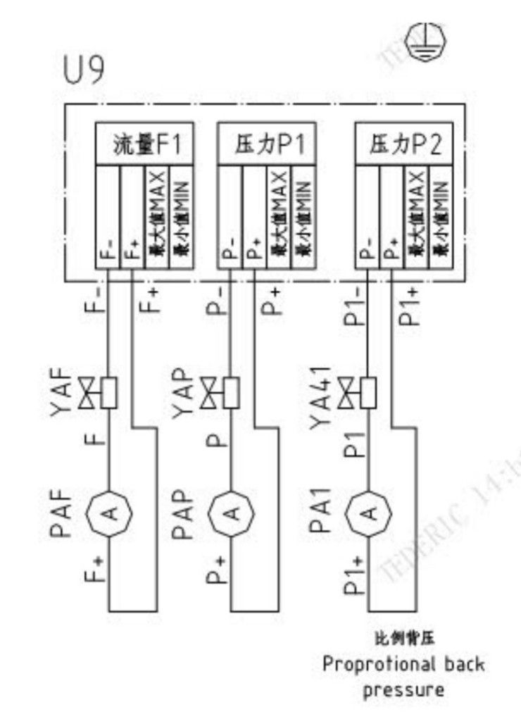

Дмитрий Андреев писал(а): 11 дек 2019, 15:48 Есть ещё одна мысль, озвучивать пока не буду - нужно проверить...
Вы думаете Что на Р2 подключить противодавление? А куда на ваших других тпа с регулировкой противодавления пропорциональным клапаном подключен клапан?
На других ещё не смотрел, но знаю точно "Р2" - это противодавление. Пришёл ответ с Китая.

А что Вам мешает провезти испытания?
С Р1 фишку перекинуть на Р2, включать загрузку меняя значения противодавления, смотреть на манометр системы на все изменения давления.
Если все получается, тогда по цепочке выйдете на комплектующие которые вам нужны.

Доброго времени суток!
По пробовал сегодня перекинуть местами выходы "Р1" и "Р2" - ничего не произошло.
Заметил, что на выходах есть индикаторы (красные светодиоды) при подключенной фишке индикатор горит, если отключить - тухнет.
Когда я меняю местами выходы "Р1" и "Р2" на "Р2" индикатор (сигнализатор того, что есть подключение) не загорается ,может нужно еще где то включить какую-то функцию...?

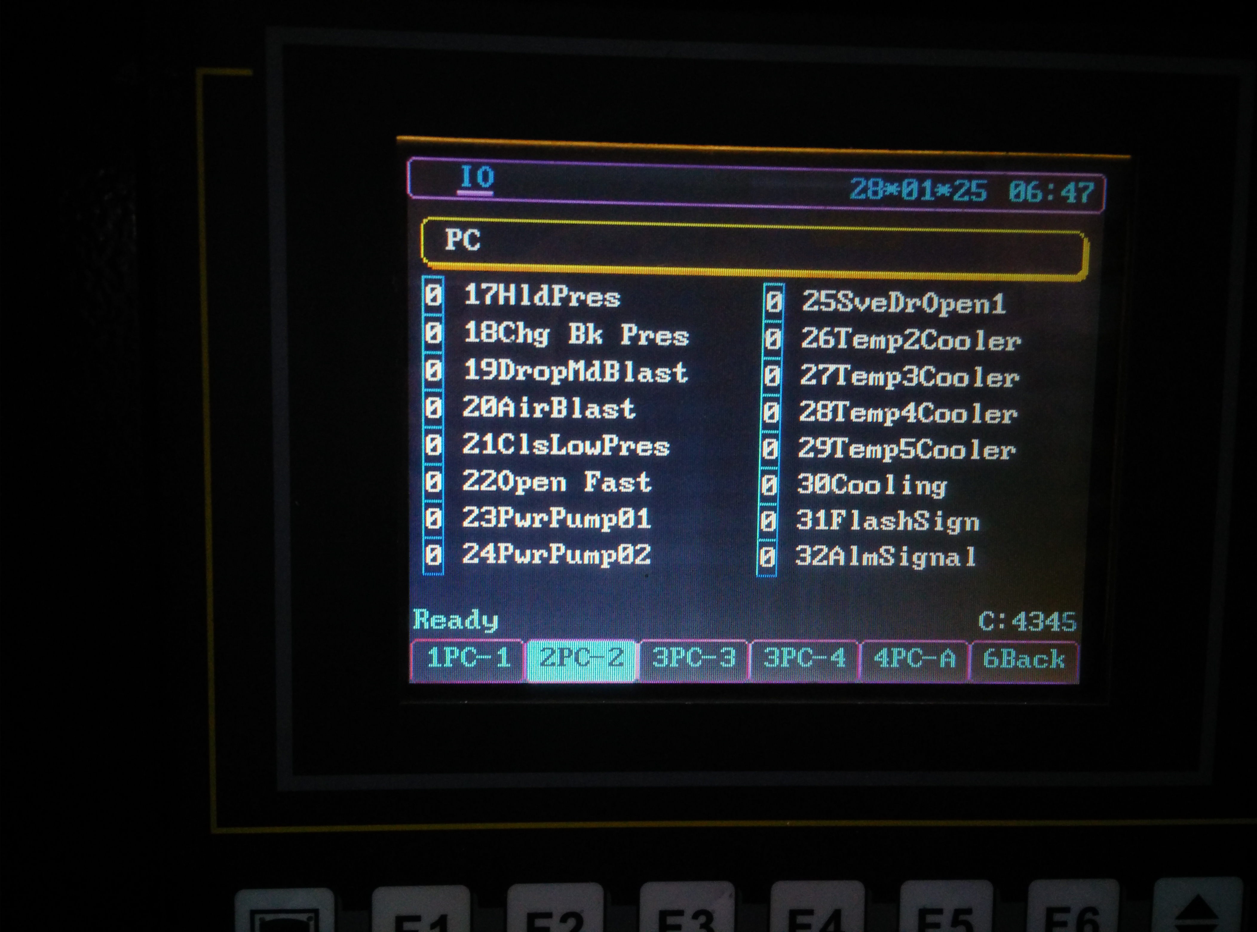

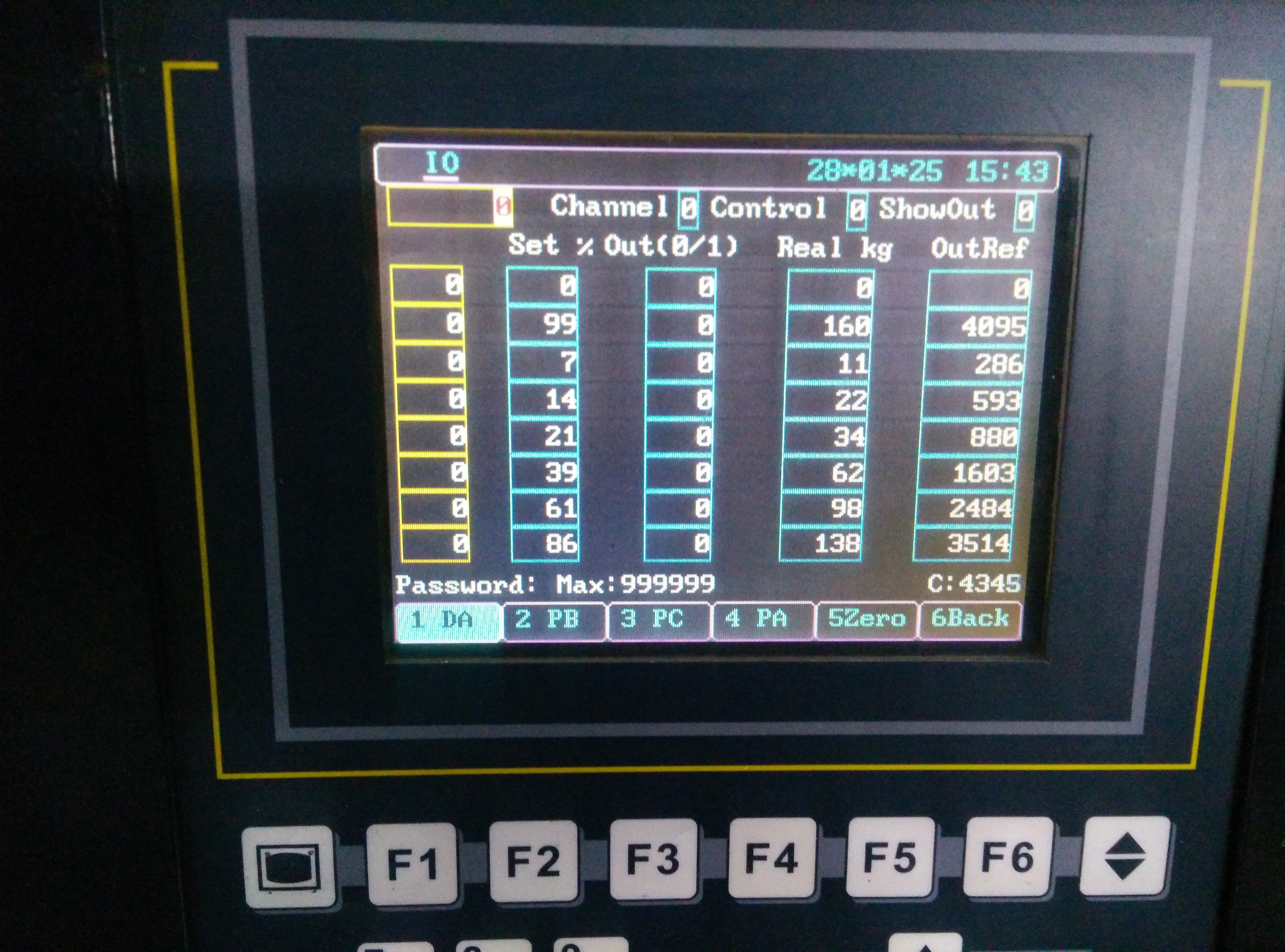

На вкладке
(Digital to Analog Converter;
ЦифроАналоговыйПреобразователь) попробуйте в левом верхнем поле ввести цифры 1, 2, каждый раз нажимая ВВОД. Сравните полученные экраны, фото сюда. Если на втором канале везде будут нули, то попробуйте ввести значения с первого канала (по умолчанию отображается нулевой канал). Если значения ненулевые, то придётся поискать включение использования функции противодавления по другим вкладкам. Одновременно проверьте на обрыв ("прозвоните") цепь катушки клапана противодавления.
По выложенным фото Входов-Выходов попробую сделать перевод конфигурации, поддержанной программой. На мой взгляд, самый интересный для вас вход - это PB2-19 (Check Unit Position)

Woolfy писал(а): 12 дек 2019, 16:17 На вкладке download/file.php?id=24420&mode=view (Digital to Analog Converter; ЦифроАналоговыйПреобразователь) попробуйте в левом верхнем поле ввести цифры 1, 2, каждый раз нажимая ВВОД. Сравните полученные экраны, фото сюда. Если на втором канале везде будут нули, то попробуйте ввести значения с первого канала (по умолчанию отображается нулевой канал). Если значения ненулевые, то придётся поискать включение использования функции противодавления по другим вкладкам. Одновременно проверьте на обрыв ("прозвоните") цепь катушки клапана противодавления.
По выложенным фото Входов-Выходов попробую сделать перевод конфигурации, поддержанной программой. На мой взгляд, самый интересный для вас вход - это PB2-19 (Check Unit Position) download/file.php?id=24422&mode=view К этому входу подключаются (если сейчас их нет) рефлекторные фотодатчики определения выпадения изделия из формы (одиночного). Здорово облегчает работу оператора, давая ему возможность обслуживать 2-4 станка. Рекомендую перед подачей в контроллер "расширить" сигнал с фотодатчиков при помощи таймера на 24 В (0,2 - 0,5 с). Это даёт отсутствие ложных тревог контроллера на мелких/тонких/сетчатых изделиях. Ложные тревоги нервируют операторов и малоопытных наладчиков.
Спасибо, завтра буду пробовать, фото выложу.

#134 Сообщение Дмитрий Андреев » 13 дек 2019, 10:50

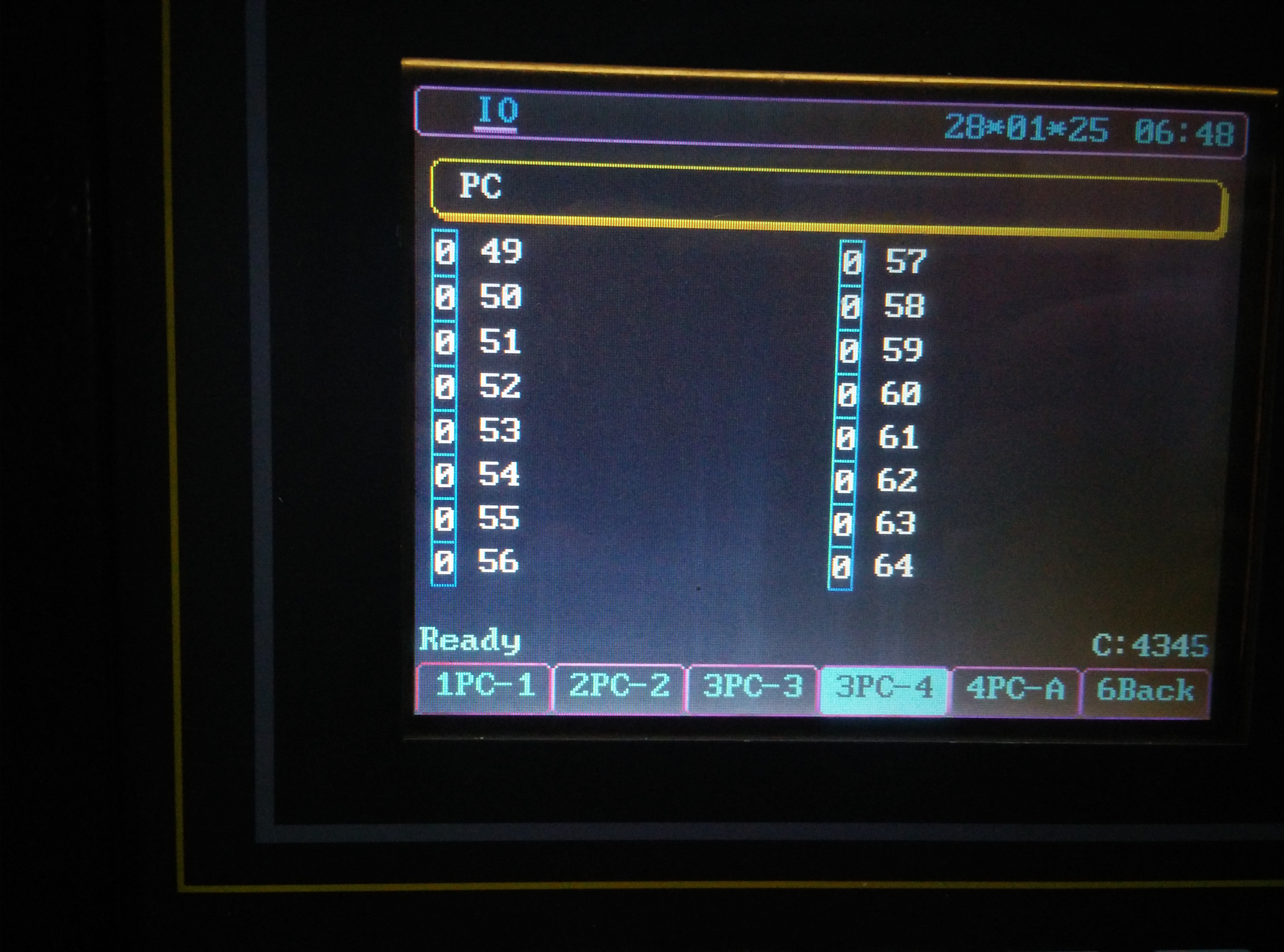

Woolfy писал(а): 12 дек 2019, 16:17 На вкладке 111.jpg (Digital to Analog Converter;
Здраствуйте, сделал, как Вы просили.
(1_) - ввел цифру 1 и нажал ВВОД.
(2_) - ввел цифру 2 и нажал ВВОД.

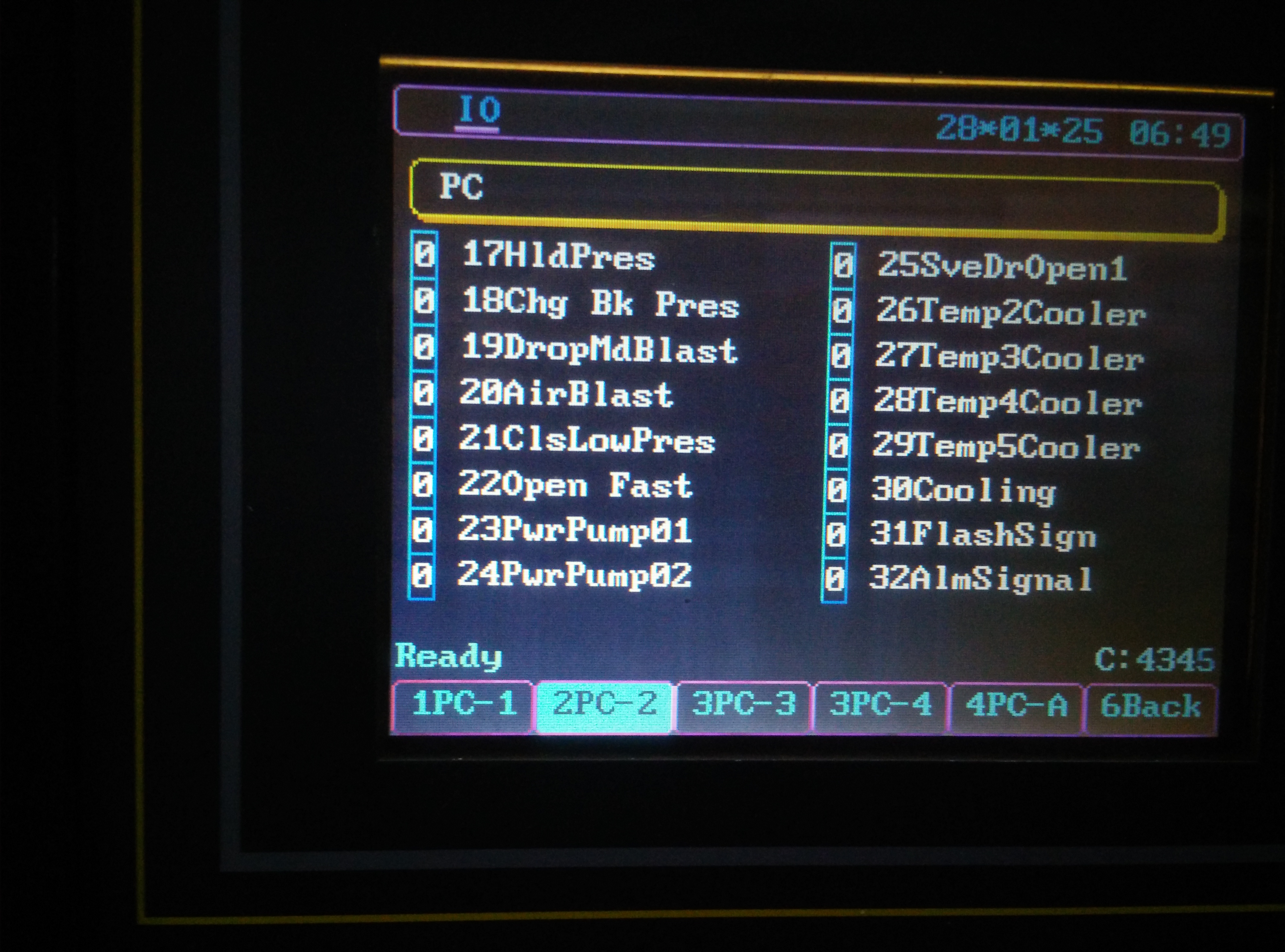

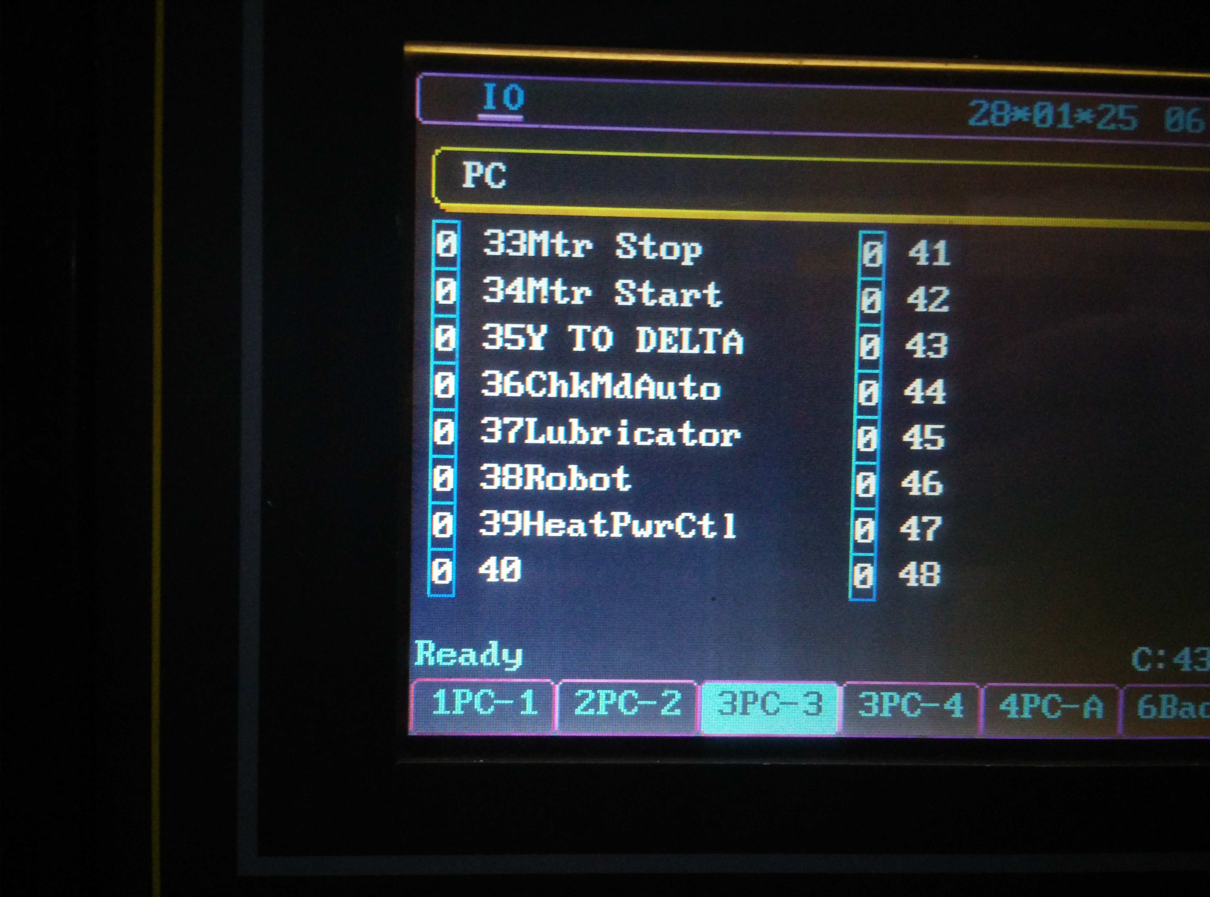

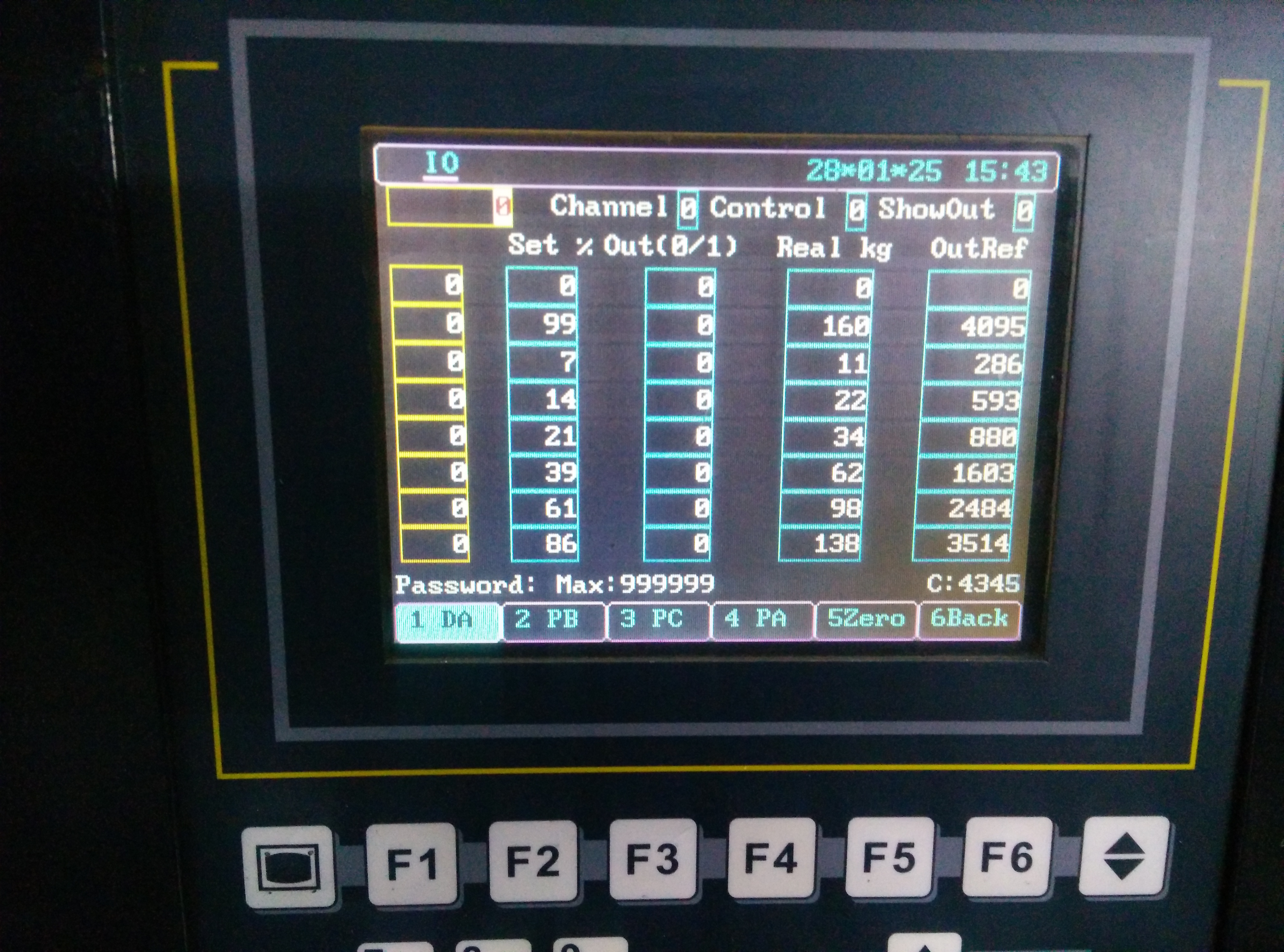

#135 Сообщение Дмитрий Андреев » 13 дек 2019, 10:51
еще фото.

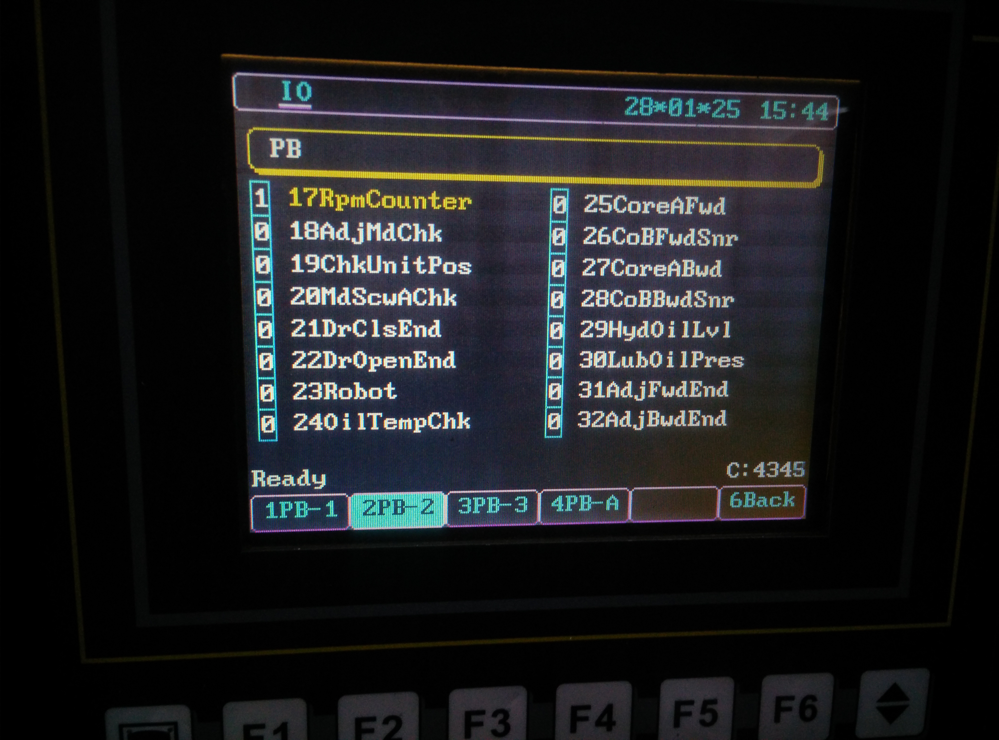

#136 Сообщение Дмитрий Андреев » 13 дек 2019, 10:52
И еще.

#139 Сообщение Дмитрий Андреев » 13 дек 2019, 16:06
Woolfy писал(а): 13 дек 2019, 14:27 Пароли, которые ещё помню - 5858 и 9595. Где-то на форуме выкладывали несколько постов с паролями к различным ТПА. Поиск вам в помощь.
Разъём катушки клапана находится со стороны подключения аналоговых клапанов. Если там только два разъёма (Flow1 и Pressure1), то это значит, что в гидравлике нет этого клапана
Выходы на контроллере есть. Их 3 : скорость, давление и противодавление.
Я не работаю волшебником...
Я только учусь :men:

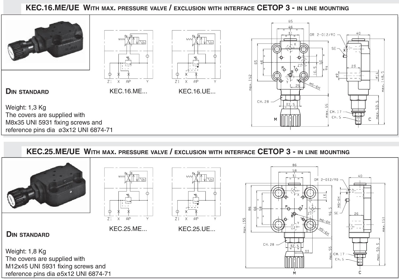

Для сравнения пример 16 или 25 тип.
Регулятор давления ДУ16 и ДУ25

Мулланур писал(а): 14 дек 2019, 11:24 Для сравнения пример 16 или 25 тип.
Тип 25 не подойдёт, у меня крепелния блочка (4 винта) по центрам 46 х 46 мм.
Буду сравнивать с 16-м.

А что там переписывать-то? В китайской схеме всё указано: последовательно соединяем проводом соответствующую кабельную "маму", аналоговый амперметр (стрелочный, 0-1 А) и катушку клапана.
[/quote]
Ели все так, тогда и амперметр на одну функцию не обязателен? Надежнее работа.
Схема подключения и подключение без амперметра

Woolfy писал(а): 14 дек 2019, 15:54
Мулланур писал(а): 13 дек 2019, 19:54...1) Нужно пройти и переписать всю цепь компонентов от разъёма Р1 до пропорционального клапана давления гидросистемы;
Скажите пожалуйста, какую роль играет в этой схеме амперметры? И не только на этой.
На нашем ТПА, как наверно и на всех остальных установлено 2 амперметра....
Какие значения они должны показовать? Или это все индивидуально для каждого станка...
Сообщения: 846
Благодарил (а): 719 раз
Поблагодарили: 363 раза
Re: Tederik TRX 140 (насколько мне кажется) помогите с восстановлением
#149 Сообщение Woolfy » 15 дек 2019, 11:44
Дмитрий Андреев писал(а): 14 дек 2019, 19:31...Скажите пожалуйста, какую роль играет в этой схеме амперметры? И не только на этой.
С помощью амперметра можно настроить ЦАП (Digital to Analog Converter). И проверить линейность пропорционального регулятора давления (износ). Но точность китайских амперметров так себе.
В первом приближении можете считать, что при задании с панели оператора околонулевого давления (смыкания) ток через амперметр тоже будет околонулевой. При задании максимального паспортного давления ток будет около 1,0 А. А вообще попробуйте запросить у китайцев процедуру заводской регулировки пропорциональников (как электрической, так и гидравлической частей). :-):

Woolfy писал(а): 15 дек 2019, 11:44
По регулировке дам запрос.
По поводу значения амперметров - по моему на максимально установленном давлении загрузки(не скажу паспортное оно или нет) - показывает 0,6-0,8 А, но это я проверю точно.
