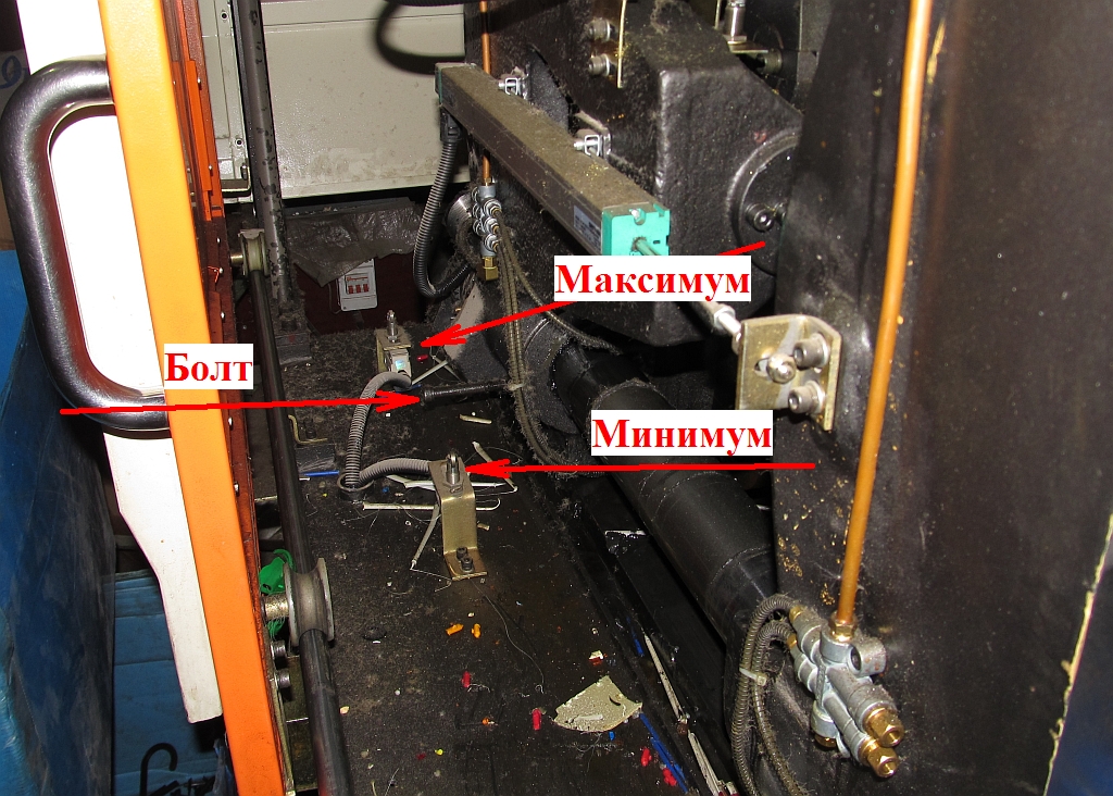

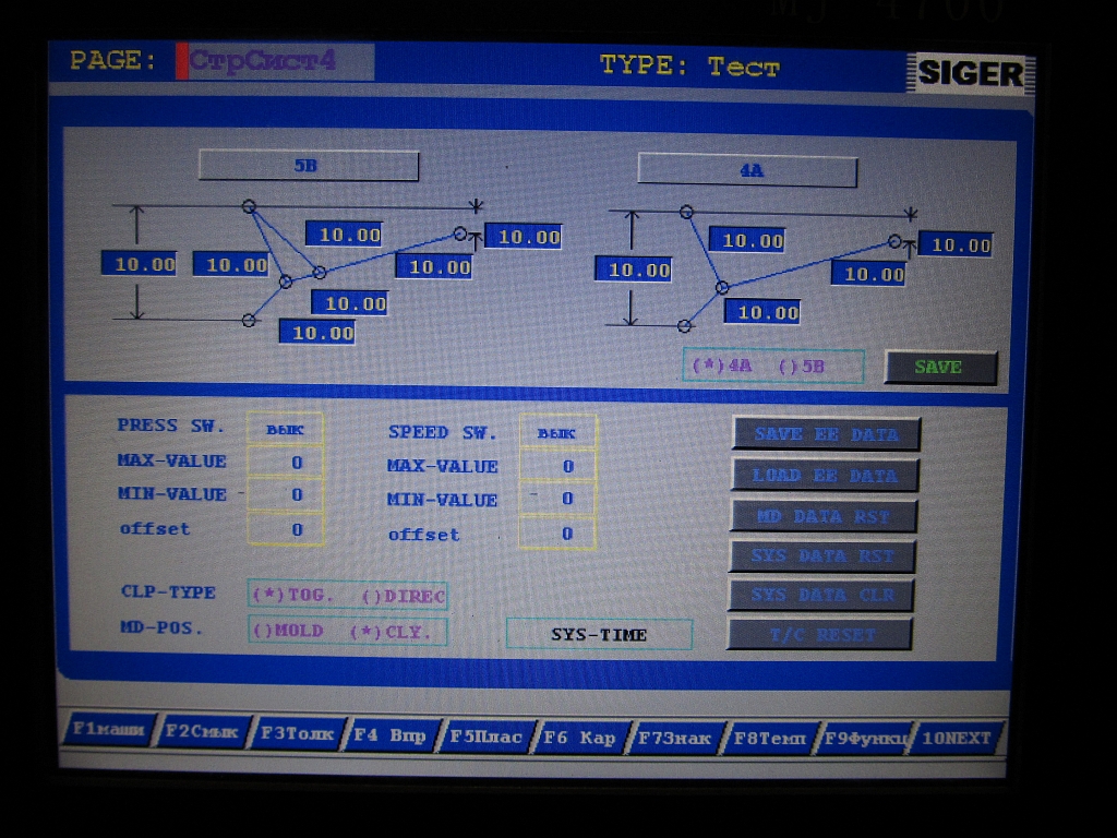

resh писал(а):на данный момент движения нашлись - в полуавтомат и автомат не идет. При этом на дисплее время цикла начинает бежать при включении закрывания формы.
Нашлись...Под диван закатились?
1. Когда время бежит, что показывает дисплей про производительность и давление?
2. В окне I/O что с магнитом смыкания? Или что там за магниты активны? Может толкатель убрать пытается, или ещё что...

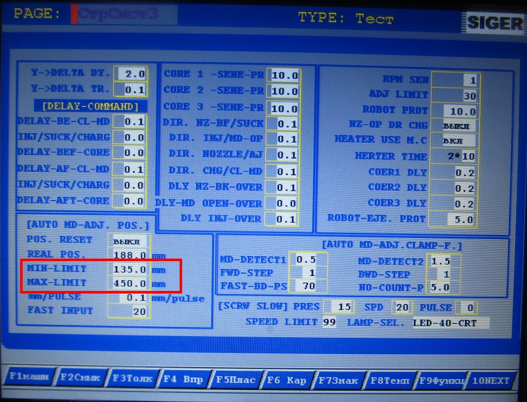

По сообщению "Максимальный размер формы достигнут" у себя я бы проверял концевик предела максимума:
И (учитывая, что текущая высота высвечивается, как допустимая) проверил бы в системных настройках верхний предел.

Подскажите пожалуйста как зайти в системное окно? И как выглядит окно I\O, как в него зайти? Спасибо!
Бегемот
Сообщения: 2815
Благодарил (а): 53 раза
Поблагодарили: 166 раз
Re: ТПА "Siger"
#123 Сообщение Бегемот » 29 сен 2014, 20:29
resh писал(а):Подскажите пожалуйста как зайти в системное окно? И как выглядит окно I\O, как в него зайти? Спасибо!
В нашем компьютере - в главном окне нажать 12345 и ввод. У вас не знаю.

1. Когда бежит время цикла давление на нуле ничего не происходит и по прошествии некоторого времени (наверно того что отведено на закрытие пф) машина выключается полностью.
2. При нажатии на закрытие пф высвечивается 10 вход на открытие 11 но ничего не происходит.
3. Болт между концевиками как на Вашем фото между min и max

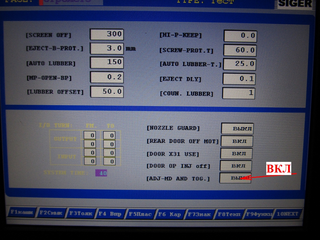

Вопрос на засыпку:
Как бесплатно выставить правильно время на контроллере MIRLE MJ-4700 ? Отстаёт больше чем на два часа.
Взамен скажу, как переключить режим настройки высоты формы, чтобы можно было регулировать в любом положении, а не в крайнем раскрытом. В своё время очень долго спорил с сайгерцами, но так ни чего и не добился, сказали, что нельзя, оказалось можно и очень просто.
