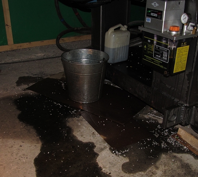

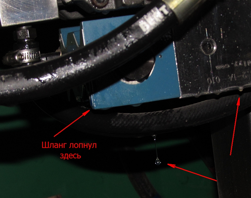

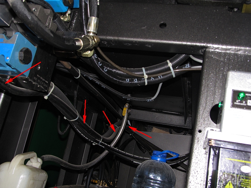

Полтора месяца, полёт нормальный.
На Рождество- сюрприз- потекло из под узла смыкания.... Еле нашёл откуда, капало ото всюду...оказалось, что пластиковый шланг прохудился и тонкой струйкой брызгает на блоки и на станину...
Длиннющий, тянется куда то в недра машины...
Обмотал пока трещину изолентой, чтобы не брызгало по сторонам и подставил ведро...
В понедельник нужно что-то думать, или целиком менять, или кусок вырезать и через переходник прикрутить...
В общем, повторяется история с ДжетМастером. Китай... зато дёшево)

Уважаемый Бегемот, у Вас лопнула обратка (шланг слива отработаного гидравлического масла в бак), это самый обычный шланг, ничего специфицеского, для ускорения процесса ремонта Вы можете заменить его на любой подходящий доступный шланг, а мы оплатим стоимость шланга. Сегодня с Вами свяжется наш менеджер и уточнит по процессу замены шланга.

Без проблем, из-за такой мелочи естественно вас вызывать не станем.Genok2004 писал(а):Добрый день, с прошедшими всех :)
В целом машина работает нормально... тьфу-тьфу)))
