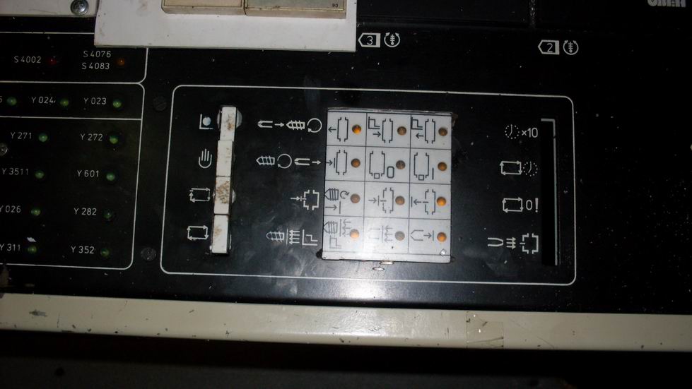

#121 Сообщение furygide » 15 фев 2014, 20:46
Если я установлю плиту в срединное положение и буду ножом водить или касаться датчиков, будет ли эффект на светодиодах?
croc
Сообщения: 545
Откуда: ryazan
Благодарил (а): 7 раз
Поблагодарили: 13 раз
Re: Научите работать ;0) куаси 105-32
#122 Сообщение croc » 15 фев 2014, 20:49
Да. БВК будет срабатывать на либой металл.

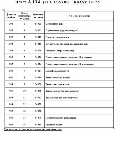

croc писал(а):Все уже выложили на прошлой странице. Вторая ссылка со схемами моя.
Фото схем тоже мои. Линолеум на полу, когда снимал, мой.
Значит и твои тоже EFE они и в России EFE/ Шутка.
Твоё кстати....
Последний раз редактировалось Бегемот 15 фев 2014, 20:54, всего редактировалось 1 раз.

Попробуй касаться 23 БВК - ФОРМА ОТКРЫТА. Есть реакция?

Бегемот
Сообщения: 2815
Благодарил (а): 53 раза
Поблагодарили: 166 раз
#126 Сообщение Бегемот » 15 фев 2014, 20:56
croc писал(а):Не. Мои там только схемы и монтажные плат.
Значит гуляя обрастает) но судя по таблице, на бвк плата должна отзываться светодиодом.

furygide
Сообщения: 396
#128 Сообщение furygide » 15 фев 2014, 20:58
Плита в среднем положении. Ни один из бвк не задействован, кроме выталкивателя.(31 задействован, 30 - нет). При поднесении металла к 23 загорается диод 1; к s4024 - диод 6;
к 27 - 7; к 26 -5. Другое дело может поближе датчик установить? но при тесте на заводе работало етить твою-мою-ненашу!

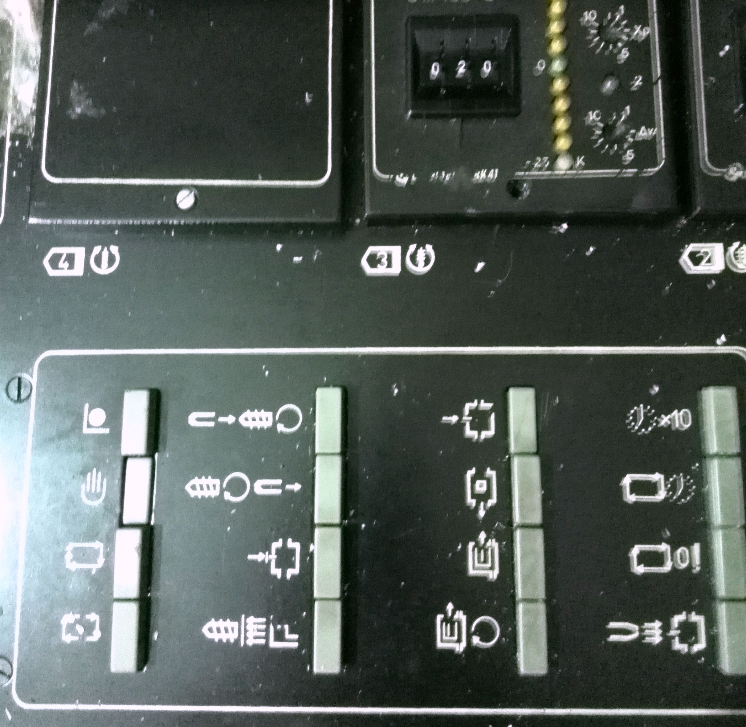

furygide
Сообщения: 396
#142 Сообщение furygide » 15 фев 2014, 22:06
Пошел работать толкатель благодаря стараниям крока:
в первом ряду в 3й колонке слева есть канопачка она в нажатом положении и работает норм.А для чего кнопка во второй колонке в третьем ряду? Очень похожа на другую. Может для выталкивания отводом плиты? Но тогда вообще она зачем?

Karakol
Сообщения: 541
Город: Вильнюс
#144 Сообщение Karakol » 15 фев 2014, 22:21
furygide писал(а):Пошел работать толкатель:
Какая именно?
furygide
Сообщения: 396
#145 Сообщение furygide » 15 фев 2014, 22:24
во второй колонке третий ряд

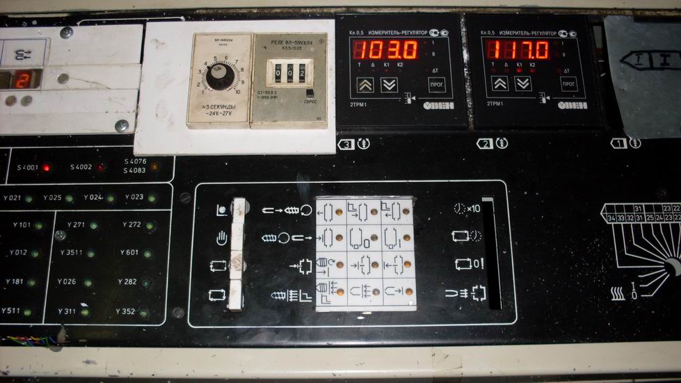

furygide
Сообщения: 396
#146 Сообщение furygide » 15 фев 2014, 22:30
Может терь по нагревателям пройдемся?
слева-направо 1-2-3
на всех приборах выставлено 30 град сельсия. 1 и 2 горят 2-3 диода - зеленый и желтенькие, а 3-й вся радуга вверх до красного. что за незадача?
croc
Сообщения: 545
Откуда: ryazan
#147 Сообщение croc » 15 фев 2014, 22:31
В понедельник на работе посмотрю.
А насчет рывков при работе, это по гидравлике.
Может при перевозке, воздух попал в систему.
Может грязь со дна бака поднялась.
Нужно подвигать плиту и узел впрыска.
Если воздух, должно пройти. Если грязь или гранулы,
то в каком то месте выползет.
croc
Сообщения: 545
Откуда: ryazan
#148 Сообщение croc » 15 фев 2014, 22:34
Я давно с куасишными терморегуляторами не работал.
На них есть переменник, вроде справа вверху на приборе.
Там регулируется дельта разброса температуры.
Установи ее по минимуму. И сравни положение переменника
с другими приборами.

furygide
Сообщения: 396
#150 Сообщение furygide » 15 фев 2014, 22:36
croc писал(а):по минимуму
Это направо вывернуть иль налево?
Перейду нак на овены и термодаты уже привык к ним...
