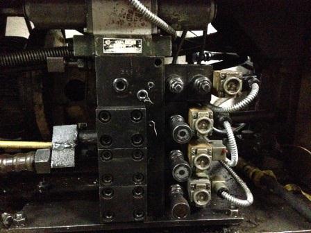

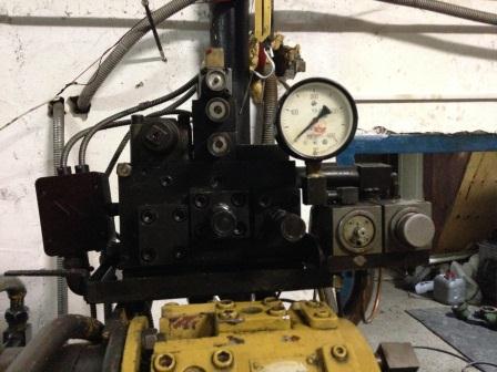

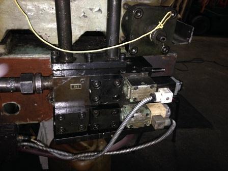

#5 Сообщение Sjek » 12 сен 2014, 03:52
Бегемот писал(а):А что там за гидросхема?
вот такая:

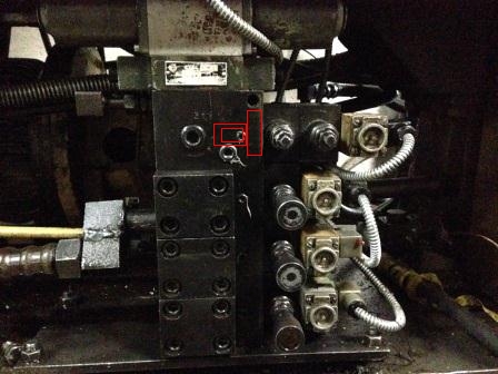

#6 Сообщение Бегемот » 12 сен 2014, 20:57
То есть проверили все седельные клапаны и всё чисто? И дроссельные отверстия чистые? Обычно такое при мусоре во встроенном седельном клапане под 10-м магнитом.

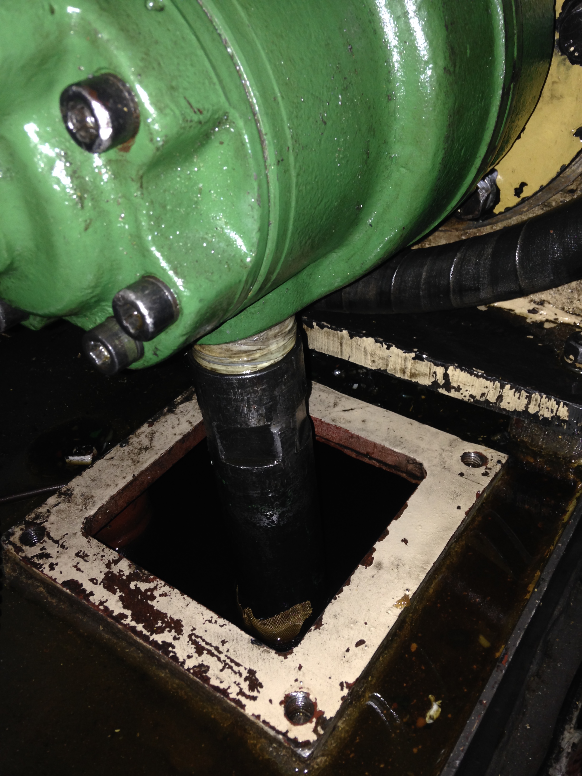

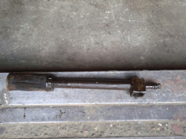

#14 Сообщение Sjek » 16 сен 2014, 16:55
К корпусу насоса из бака подсоединена металлическая труба. После откачки масла из бака была удалена вот такая трубка с фильтром:

#15 Сообщение ВЕТАЛ » 16 сен 2014, 22:03
Але, как это удалена?! А вместо нее?

#16 Сообщение Бегемот » 16 сен 2014, 22:10
ВЕТАЛ писал(а):Але, как это удалена?! А вместо нее?
Отвалилась, остался только всасывающий патрубок от насоса.

evgeniialex
Сообщения: 553
Город: Казань
Re: пропало давление на ДЕ3130
#18 Сообщение evgeniialex » 17 сен 2014, 20:27
Sjek писал(а):К корпусу насоса из бака подсоединена металлическая труба. После откачки масла из бака была удалена вот такая трубка с фильтром:
Т.е насосный патрубок приходит в бак где то в районе "верха " бака,а эта трубка стоит внутри,вертикально,фильтром вниз?

evgeniialex писал(а): Т.е насосный патрубок приходит в бак где то в районе "верха " бака,а эта трубка стоит внутри,вертикально,фильтром вниз?
Нет, она расположена горизонтально, перпендикулярно патрубку от насоса.

#20 Сообщение Sjek » 18 сен 2014, 04:41
Да, на остальных станках так же.

#21 Сообщение ВЕТАЛ » 18 сен 2014, 08:41
Ой доиграетесь вы до поломки насоса, без фильтра никак нельзя! И не надо говорить, что везде так, раз-на-раз не прихожится, насос может без фильтра и год проработать и несколько минут.

#22 Сообщение Sjek » 18 сен 2014, 09:10
Мы ставим сетку, на последнем фото видно ее золотистый кусок на всасывающей трубе.

#24 Сообщение evgeniialex » 18 сен 2014, 13:05
Sjek писал(а):Мы ставим сетку, на последнем фото видно ее золотистый кусок на всасывающей трубе.
а не могли сеткой "Придушить" насос? без нее пробовали?

#26 Сообщение ВЕТАЛ » 18 сен 2014, 16:20
Конечно могли: площадь фильтрования на такой сетке во много раз меньше, чем на стандартном фильтроелементе.
З.Ы. на одессе фильтра перед аксиальником вообще нет :hi_hi_hi: :hi_hi_hi: :hi_hi_hi: проблем море, но работают :ps_ih:
Не,не могли,такие сетки на всех станках лет 8 используем.
