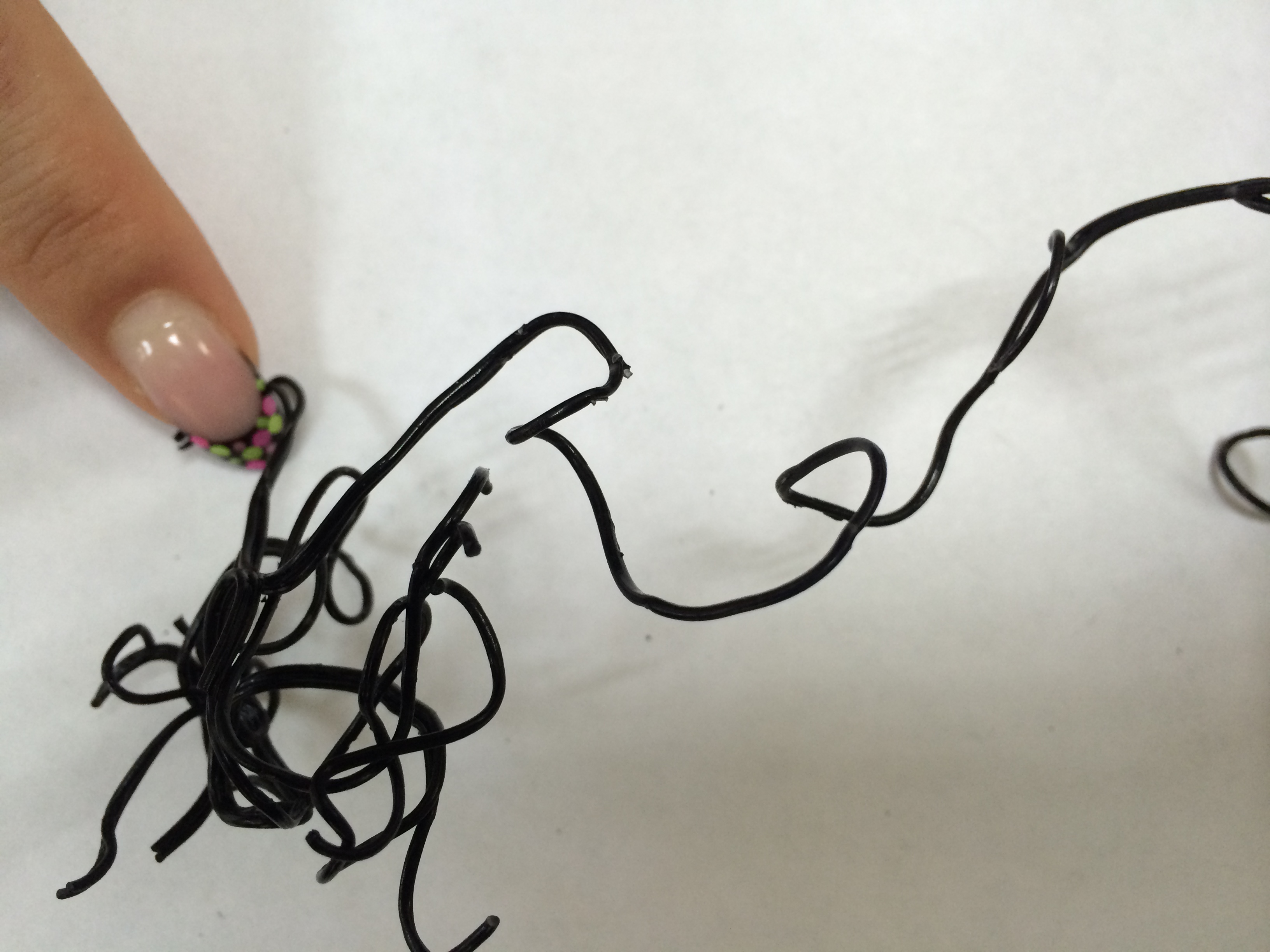

Здравствуйте, необходимо найти какой-то станок ручной, или пистолет для литья вот такой тонкой "нити" из пластика. Используем в качестве формирования декоративного покрытия
думаю какая то крошка полимерная, должна расплавляться и под давлением выходить из металлического наконечника в виде "нити" , вращением руки мастер будет создавать неровные кольца, чтобы они накладывались в хаотичном порядке друг на друга на сетчатую поверхность, далее мастер пока материал еще мягкий формирует его по поверхности (надавливанием на поверхность в перчатках). в некоторых местах "проволока" будет слипаться это даже хорошо.
если есть идеи для технической реализации данного продукта, напишите поожалуйста.
должна получаться вот такая тонкая пластиковая нить. она была кучеряшками - ее растянули для наглядностт

а клеевой пистолет чем не устраивает ?

необходим большой объем такой нити, это изделие будет стоять на улице (термостойкое и морозоустойчивое)

Смотрите в сторону ручного экструдера

Ручной экструдер для сварки + пруток полипропиленовый (2 мм будет на заказ).

Для улицы лучше полиэтиленовый или из блок-сополимера.
