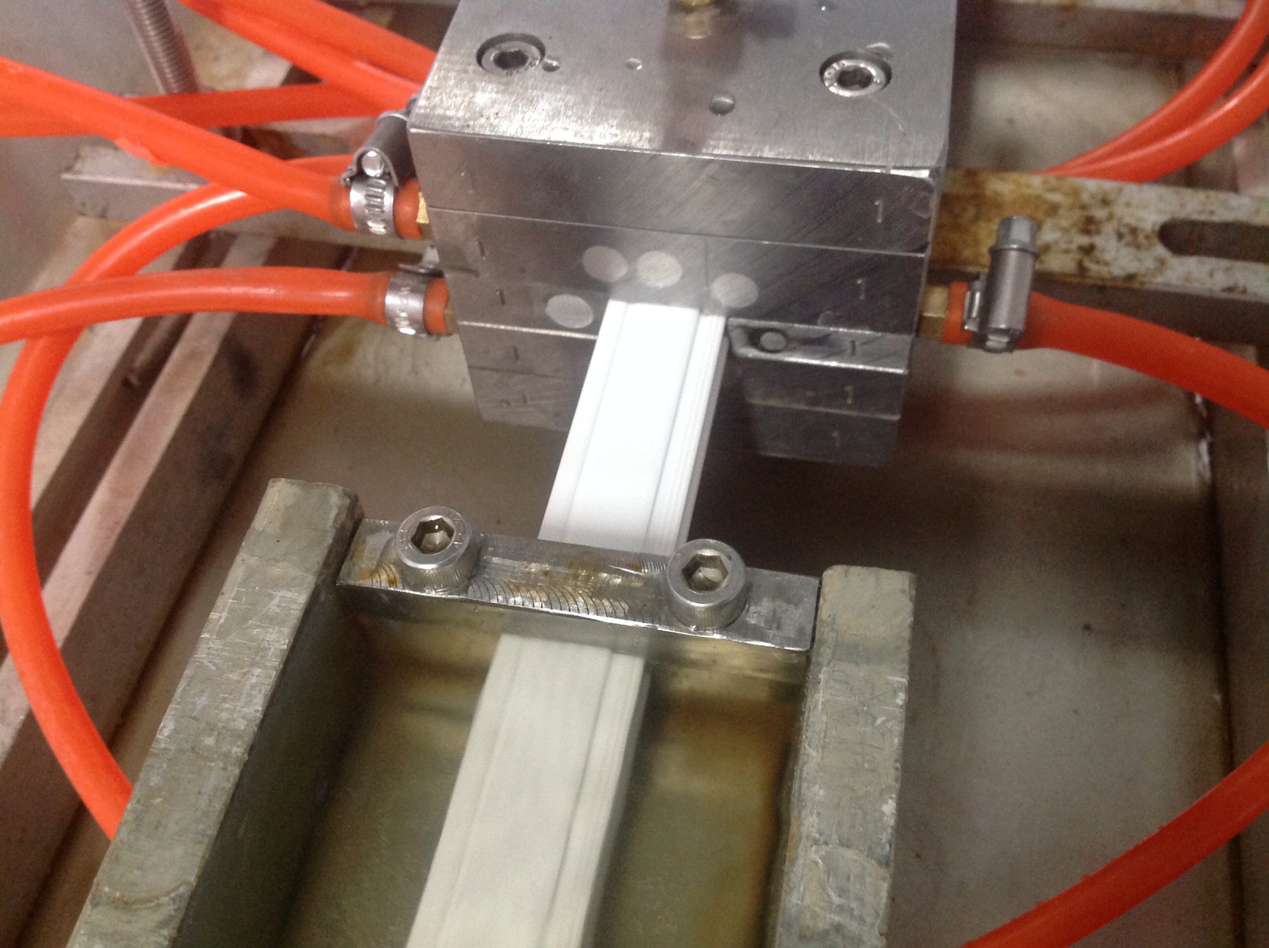

Не заполняет в калибраторе нижние части багета

Верхняя и нижняя часть располовинивается? Вскрывали? Дайте фото торцов калибратора со всех сторон.

Проверьте еще раз внимательно сборку фильеры. Особое внимание уделите как стоит вторая плита от выхода фильеры, скорее всего она перевернута.

Она собирается только по одному варианту и больше ее ни как не собирешь,там стоят штырьки и они входят в друг друга!

Щас заполняет вроде полностью)

Когда следующий раз будете разбирать - проверьте, нет ли люфта на штифтах фильеры. Очень смахивает на перекос при сборке.

Фильеры состоит из четырех частей ее собираешь там не смещений, а когда ее соединяешь с головой(я ее так называю в ней стоит сетка как мясорубке)там есть смещение но при таком смещение идет все хорошо, а когда она ровно то плохо получается заметили,но смещение не значительное чуть меньше пол миллиметра.
