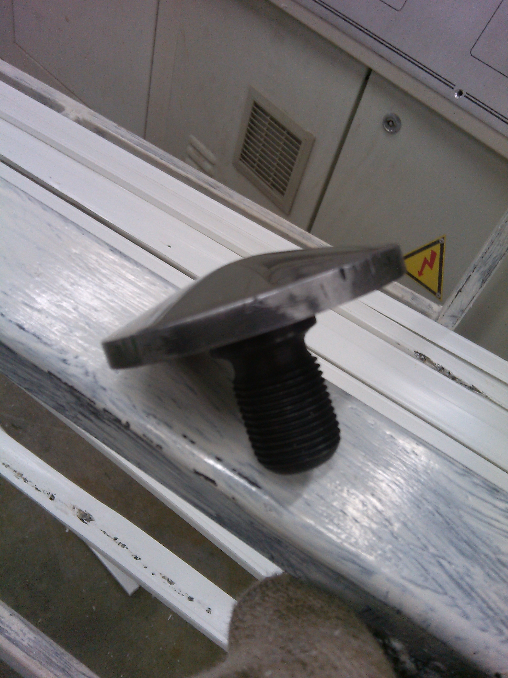

Здравствуйте, происходит нагар в адаптере, гореть начинает от середины шнека и начинает копиться(нагар) в виде комка уже после сетки в адаптере. Экструдер одношнековый, делаем багет, сырье готовим сами из оконных обрезков,. пробовали разные добавки, воск, стеарат, свинец, ничего непомогает. Ощущение что дело не в смеси. Перед адаптером стоит сетка диаметр отверстий 3мм, на конце шнека насадка конусная(может в ней дело?) расстояние между сеткой и начало шнека 2 мм.

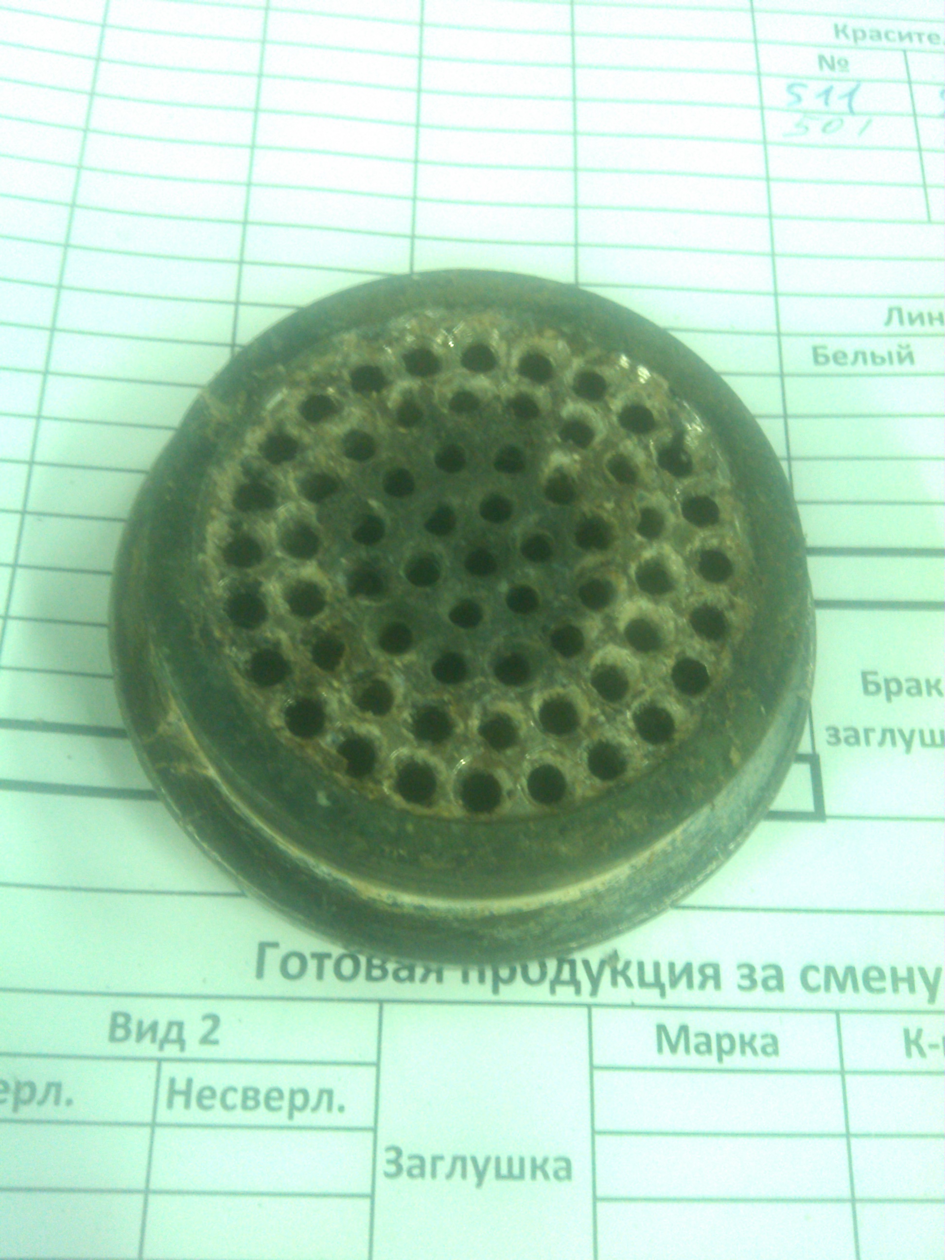

Неправильная геометрия фильеры, попробуете вместо перфорированной шайбы поставить кольцо.

мы используем кольцо. Перфорированная шайба на одношнековом экструдере с изношенным шнеком ведет к увеличению давления в цилиндре, перетеканию массы и ее термическому разложению. Чтобы кольцо не создавало большого обема экструдата (в этом месте у массы очень малая скорость, а значит выше риск терморазложения), мы заменили насадку на шнек. Поставили конусную. Она прямо заходит в фильеру.

Maks42 писал(а):Неправильная геометрия фильеры, попробуете вместо перфорированной шайбы поставить кольцо.
Перфорированную шайбу используем для улавливания металла(иногда бывает) кольцо есть, попробуем.

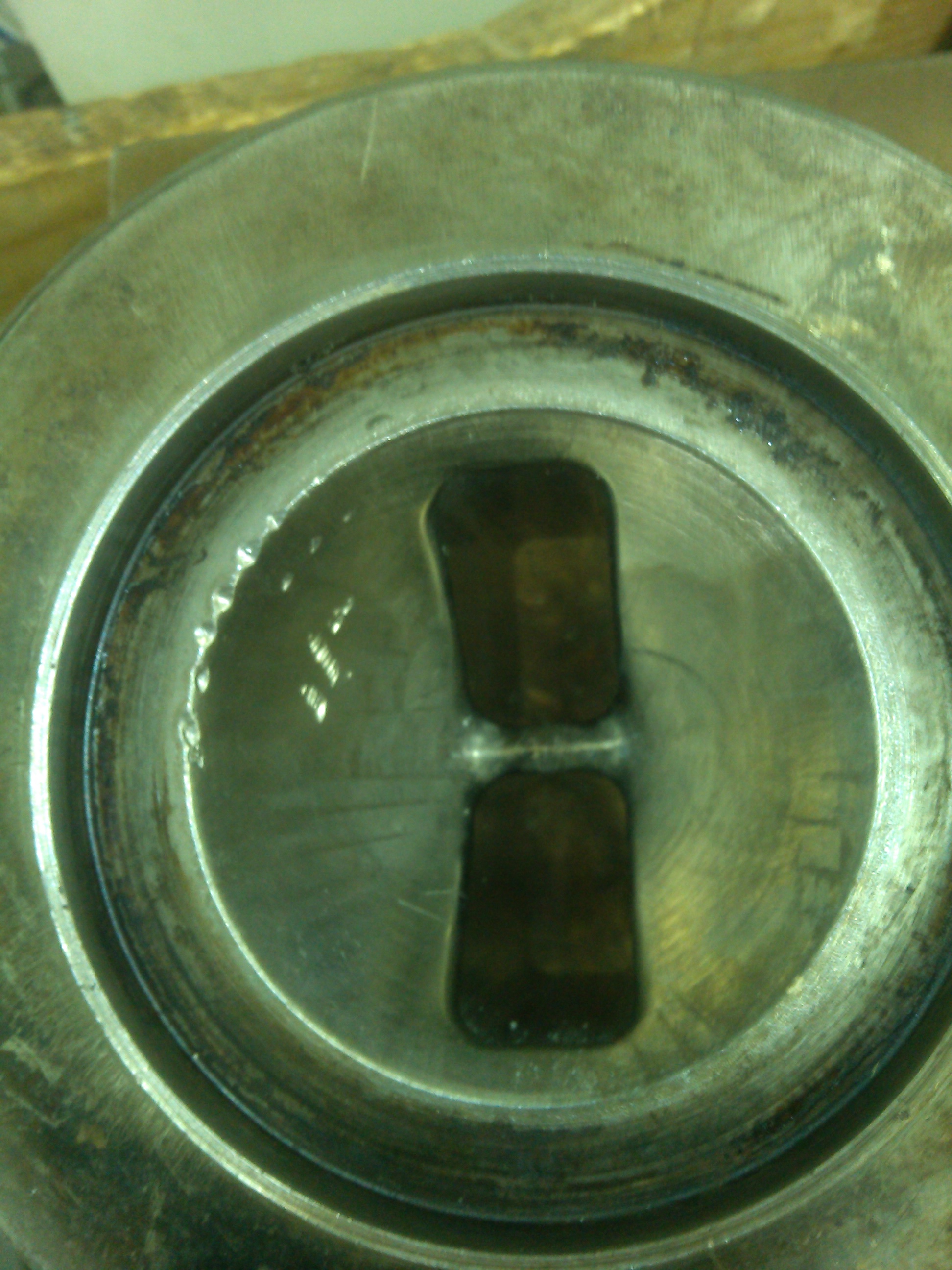

если посмотреть на фотографии перф.кольца, то видно что середина темного цвета, вот там наверное масса застаивается.

судя по фото
(окончание шнека на ПВХ шнек непохоже)нужно выточить примерно такое
разрез.PDF
(74.18 КБ) 478 скачиваний
а также обратил внимание, что шайба имеет плоские участки, что не есть хорошо- стоп зоны для ПВХ не рекомендуются
нужно примерно так
фаски.PDF
(180.4 КБ) 459 скачиваний
накидал по быстрому.. просто для визуализации
все остальное нужно смотреть на месте- нет данных для полного анализа- да и решение производственных проблем требует времени и следовательно денег :-):

Если будете делать правильную новую шайбу, то рекомендую в середине (где застойная зона) увеличить диаметр отверстий, а по краям уменьшить, видел и такие.

шайба сфотографирована со стороны выхода массы. со стороны входа отверстия рассверлены как у вас на эскизе.

#24 Сообщение konskirus » 04 май 2014, 08:02
Проблема нагара исчезла полностью. Чистки стали проще и намного реже. Причина чисток - засорение фильеры алюминием, металлом, камнями, стеклянными шариками. Но не нагар.

#30 Сообщение LeXx34 » 19 июн 2014, 00:45
Проблема пригара на сетке решилась, изготовили сетку в центре которой отверстия увеличены. Масса в этой зоне перестала застаиваться. Всем спасибо за советы!
