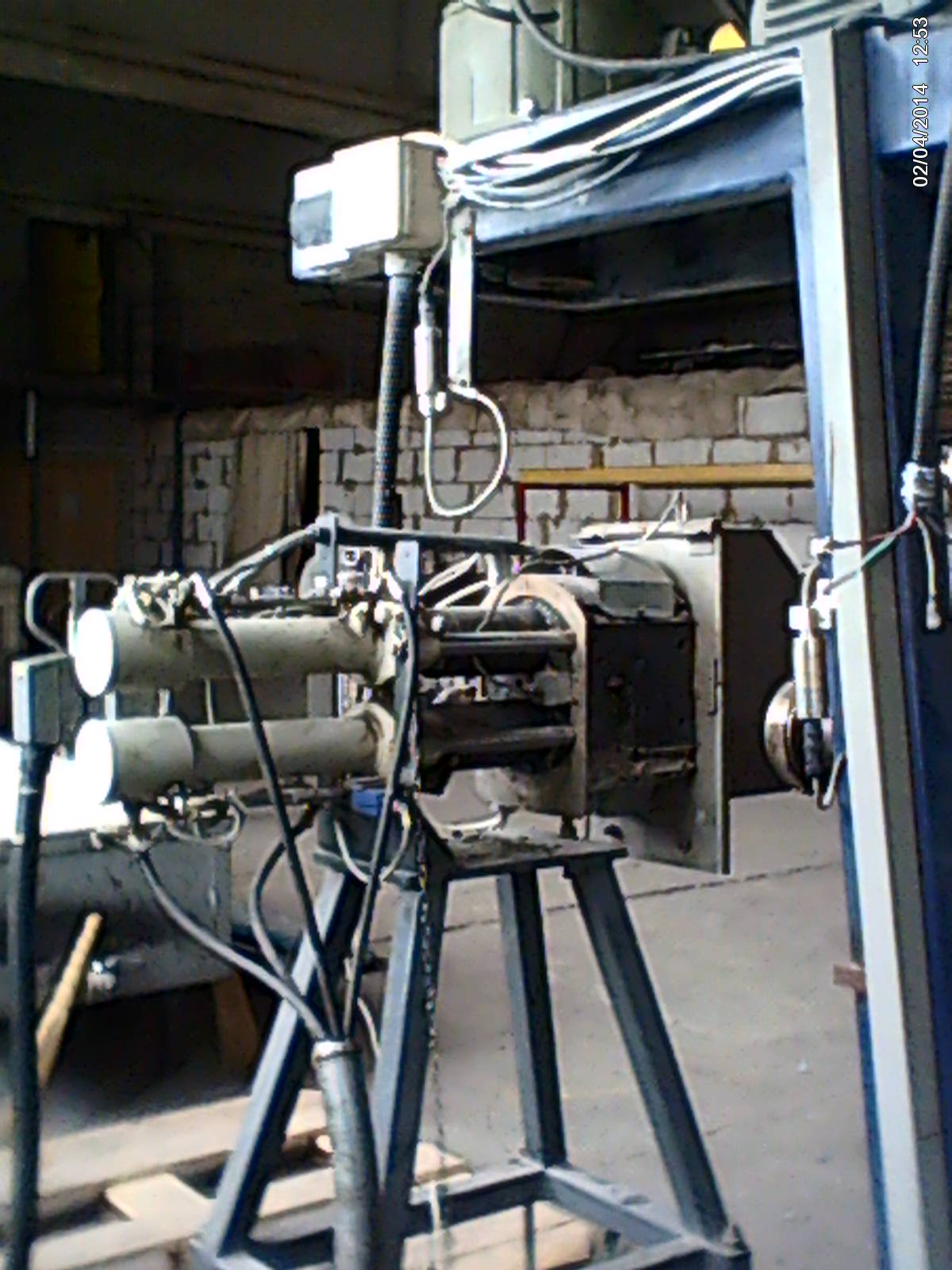

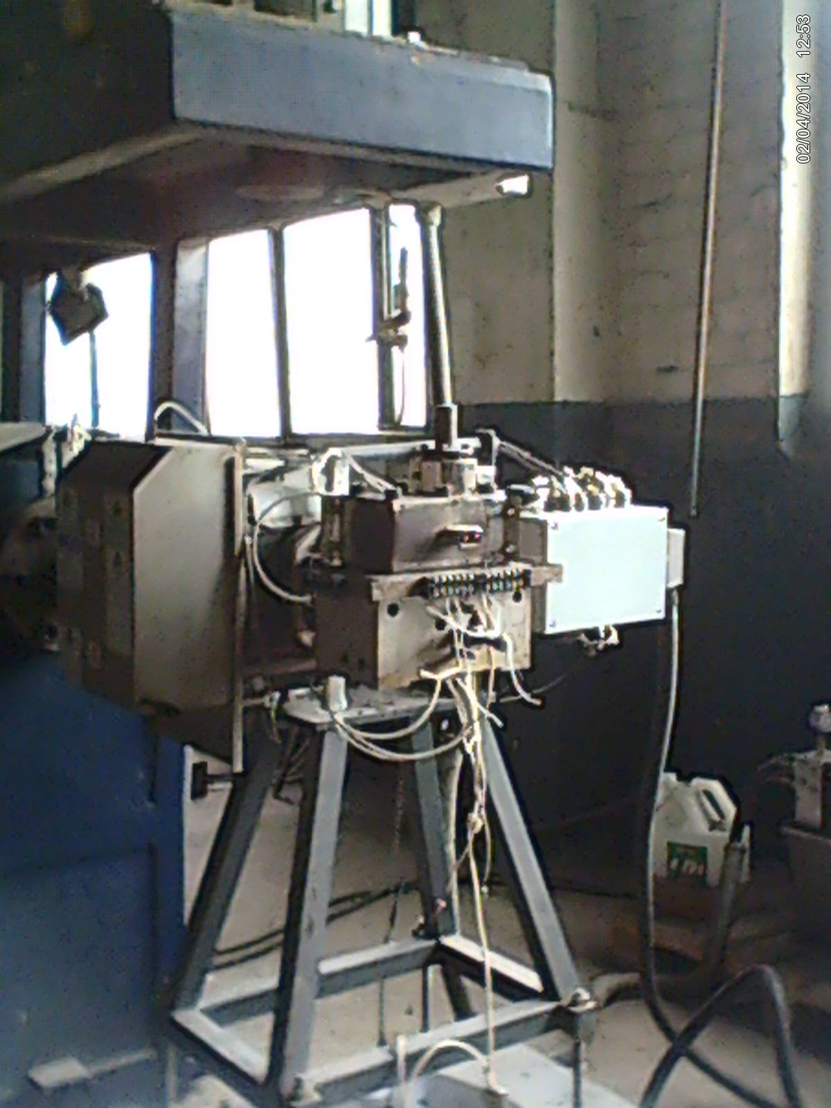

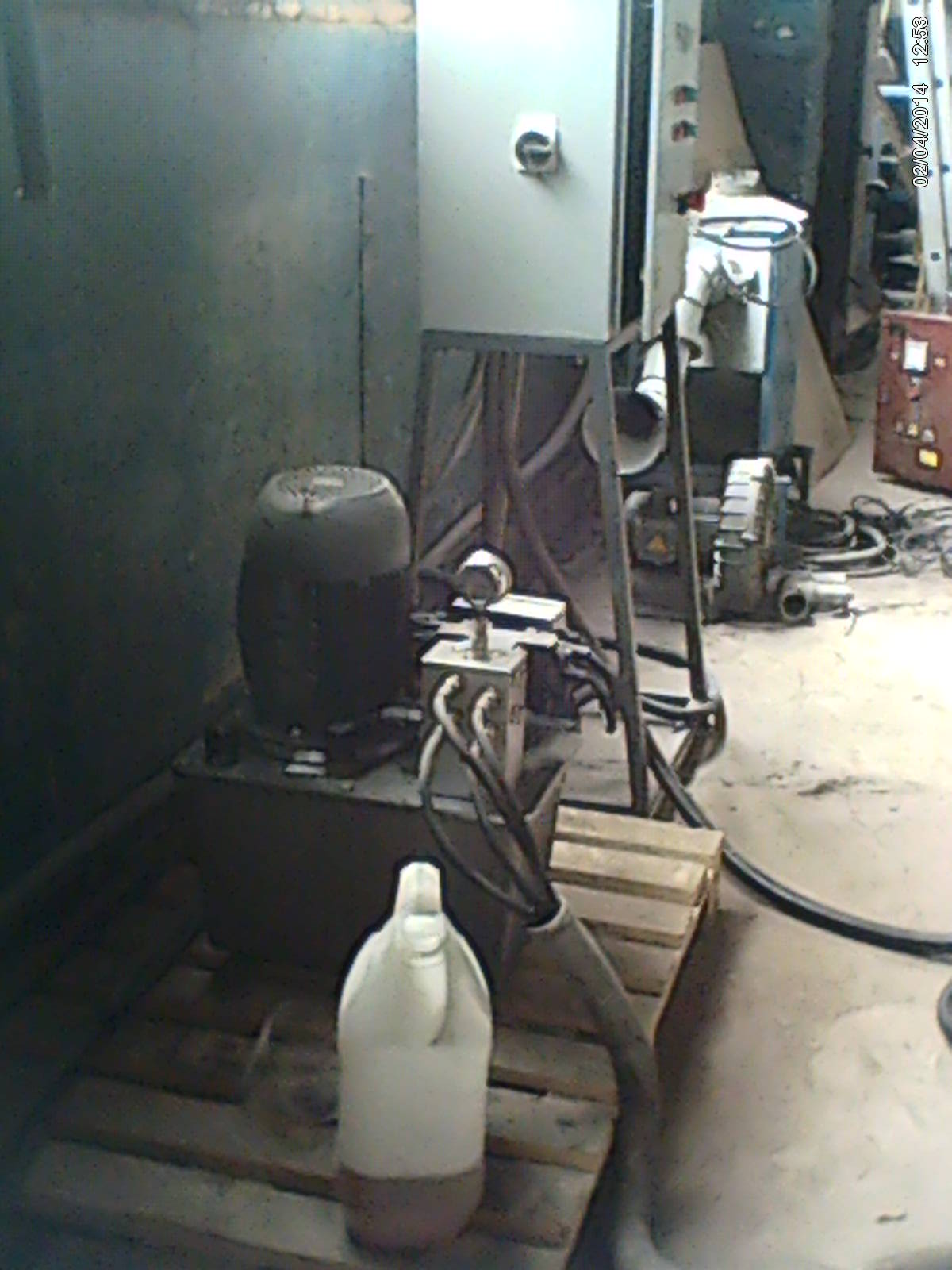

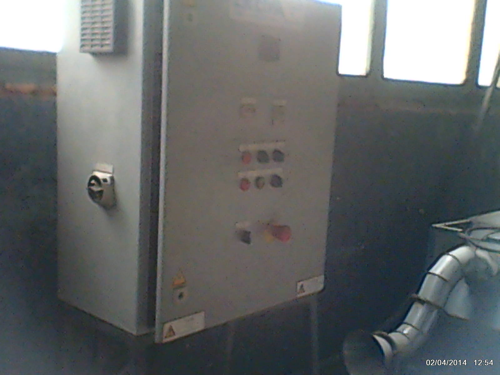

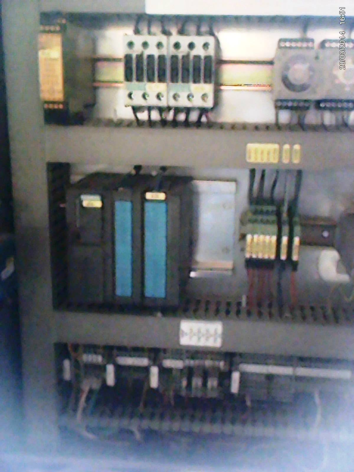

Помогите разобраться с фильтром ЕREMA-250, после подключения не могу понять алгоритм его работы. Есть подозрения на ошибку в программе контроллера управления. Если кто имел дело с ними отзавитесь, как он должен правильно работать. Проблема в том что в автоматическом режиме цилиндр штока в крайнем положении продолжает давить гидростанцией, таймер не включается, нет выхода сигнала с контроллера.
Шкаф управления
Шкаф управления
Маслостанция
Маслостанция
Фильтр
Фильтр
Шкаф управления
Шкаф управления

Контроллер чей? Сименс? Попробуйте обратиться в тех.поддержку производителя и заказать у них литературу по нему. Вероятность того, что на форумах вы найдете инженера АСУТП, кто реально имел дело с таким же контроллером точно такого же фильтра Эрема очень мала.

мне бы с технологом или с оператором пообщаться, сам инженер КИП. Контроллер Сименс S-300 могу перепрошить, был бы только технолог грамотный.

Детальные фото, шиберов в открытом положении, гидроцилиндров...
Марка фильтра
