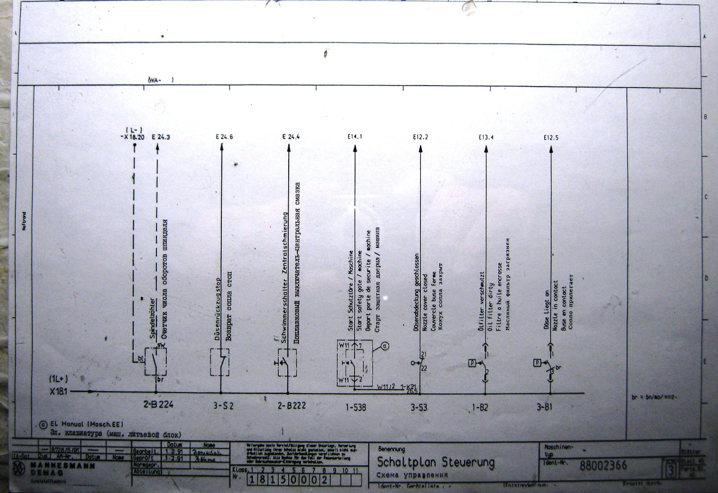

Спасибо за ссылку, но у меня проблема в подаче масла на колено-рычажный механизм, а его на Д100 нету. Вопрос в том, есть мотор 2М2(рабочий) на подачу масла, есть клапан 2S30 на максимальное давление(тоже рабочий), а на самом насосе есть 2В222 датчик, с него при принудильной подаче масла нет сигнала. Не понятно, то ли датчик не исправен, то ли назначение датчика я не пойму.

Он легко проверяется по индикаторам. Может с поплавком что-то?Antoha писал(а):Спасибо за ссылку, но у меня проблема в подаче масла на колено-рычажный механизм, а его на Д100 нету. Вопрос в том, есть мотор 2М2(рабочий) на подачу масла, есть клапан 2S30 на максимальное давление(тоже рабочий), а на самом насосе есть 2В222 датчик, с него при принудильной подаче масла нет сигнала. Не понятно, то ли датчик не исправен, то ли назначение датчика я не пойму.

А поплавковый датчик должен быть замкнут ? 24 вольта с него не приходит. Тут разобрались с коммутацией мотора насоса центральной смазки, оказалось из-за частично перебитых шлангов, умники до нас поставили на пускатель мотора жук, который практически сразу отрубает мотор - потому и 2S30 не срабатывал.
П.С. Очень интересует нормальное состояние поплавкового выключателя. Спасибо.

Е 24.4 загорается, если масла в баке недостаточно, т.е. контакт замыкается при отсутствии масла.Antoha писал(а):А поплавковый датчик должен быть замкнут ? 24 вольта с него не приходит. Тут разобрались с коммутацией мотора насоса центральной смазки, оказалось из-за частично перебитых шлангов, умники до нас поставили на пускатель мотора жук, который практически сразу отрубает мотор - потому и 2S30 не срабатывал.

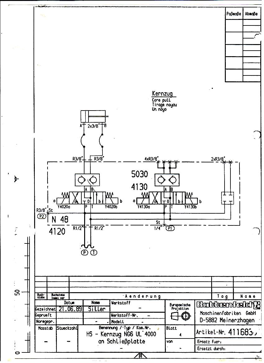

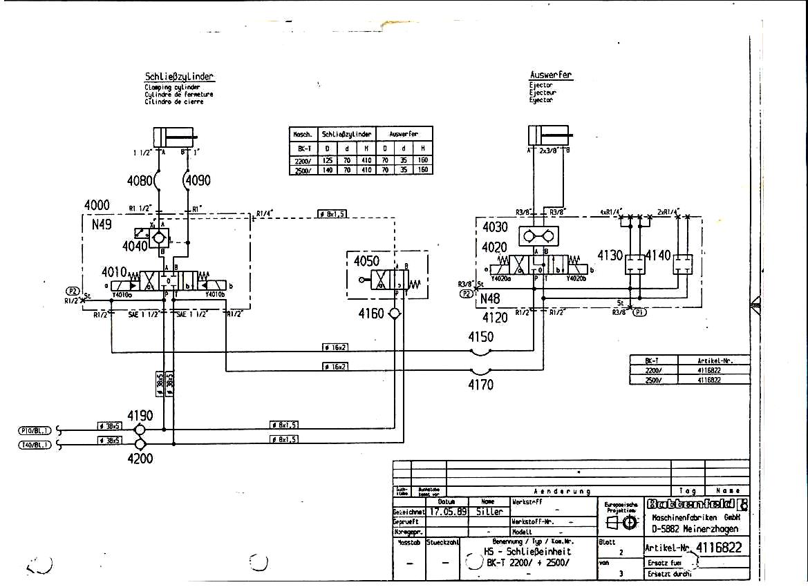

На какой баттенфельд эти схемы.ЗЮМ писал(а):Все что нашел по Баттенфельду в архиве.
