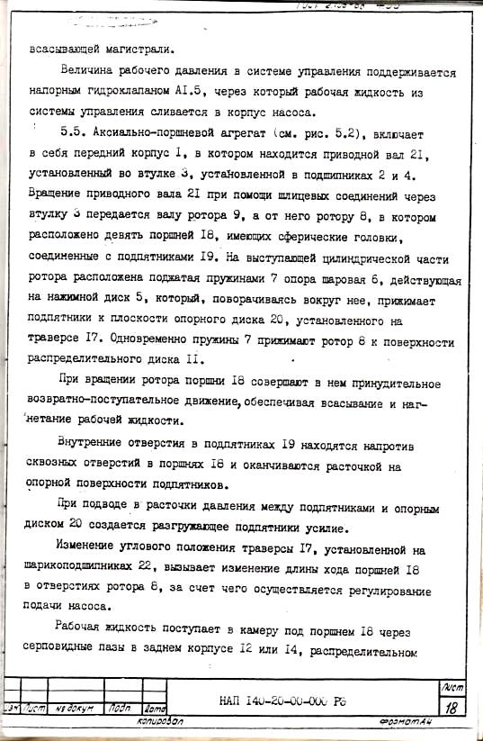

Технические паспорта на насосы Одессы с описанием работы и устройства сканирывать , высылать НАДО???

ЗЮМ писал(а):Технические паспорта на насосы Одессы с описанием работы и устройства сканирывать , высылать НАДО???
Да, буду благодарен за описание принципа работы. Насос НАПЭСЛ 140/20 пока нашел вот это http://mir.vv76.ru/catalog/nasosi/nasos ... apesl-140/
Тут всё?

#70 Сообщение ЗЮМ » 17 фев 2014, 09:05
Тут всё?
Сегодня посмотрю. Паспорта. ( описание принципа работы) Мельком глянул. подробно описано устройство и работа.

#73 Сообщение ЗЮМ » 17 фев 2014, 10:12
Описание работы изделия. Посылаю пока 3 страницы. Лучше конечно весь паспорт перевести в электронный вид и отправить по почте.( много страниц)
