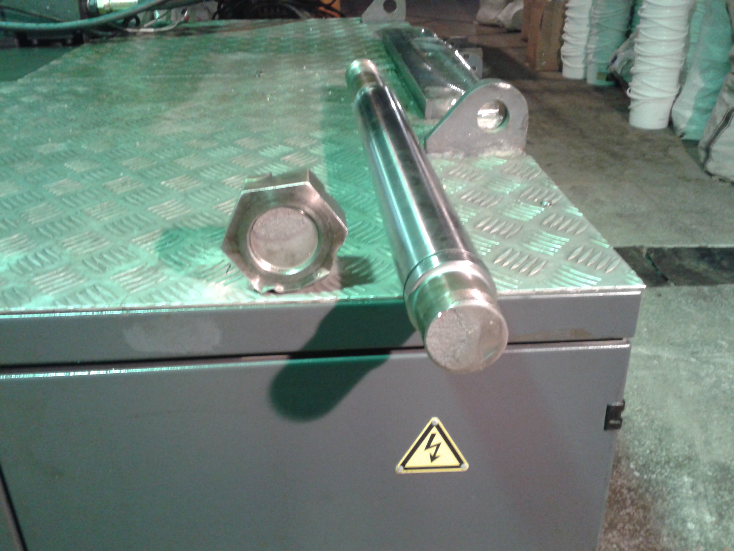

Добрый день!
Под новый год непонятная для меня поломка ТПА TSP X 450. Станок работал в обычном режиме- отливал небольшие тонкостенные стаканчики( форма 4- х гнёздная).Настройки впрыска были по максимуму..До этого станок делал эти изделия в
количестве 200 000шт.После небольшого перерыва ( неделя ) запустили станок вновь.Проработал станок 18 часов и во время

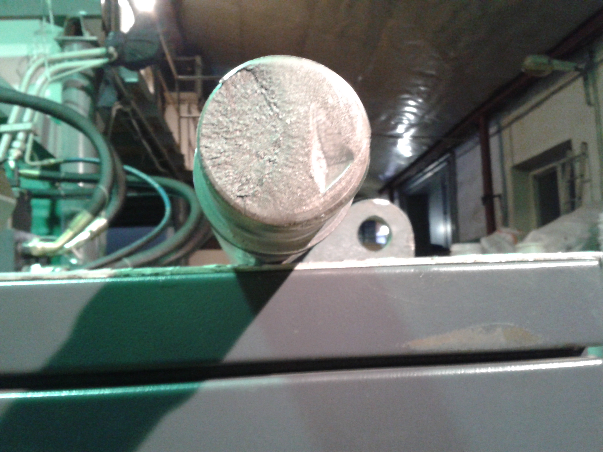

работы узел впрыска резко дёрнулся( даже слетел сигнальный фонарь). После этого пошли недоливы.Проверили спиралеобразные ТЭНы в прессформе - один сгорел,заменили.Всёравно недоливы, сняли сопло - замято отверстие, заменили сопло, результата нет и давит из-под сопла и при очередном наборе дозы шнек заклинивает, он вращается медленнее и со скрипом.Останавливаем станок и начинаем освобождать хвостовик шнека,выходит тяжело и на выходе резко пружинит - и
хвостовик теперь геометрически не совпадает с отверстием муфты.Копаем дальше - смотрим и видим, что один шток гидроцилиндров впрыска изогнут, а второй просто вынимается из гидроцилиндра и виден облом на резьбовой части,
разбираем цилиндр и вынимаем поршень и осколок штока с навёрнутой гайкой.Не подскажите, каковы причины данной
поломки и каковы наши шансы отремонтировать станок? Похоже, направляющие колонны тоже деформированы.

Направляющие колонны деформированы; отправили фото колонн и сломанного штока
туркам; ответ - нарушение технологического режима.

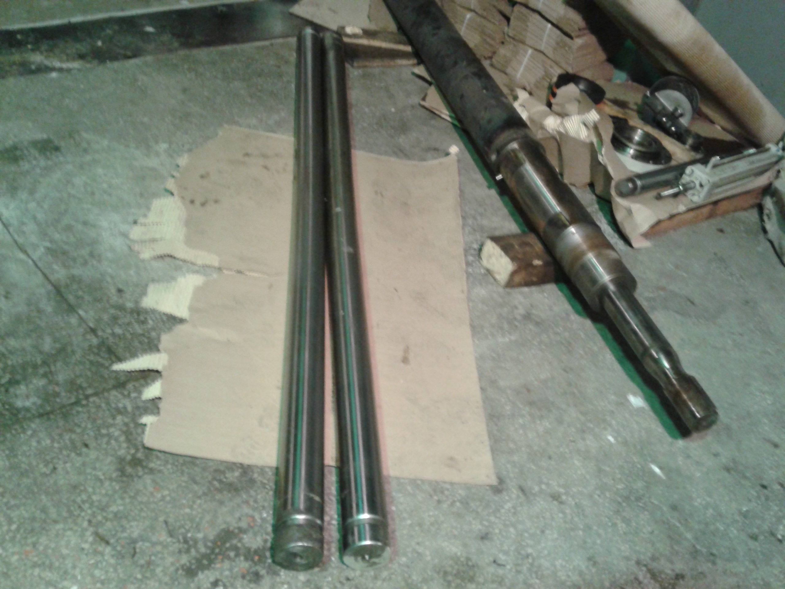

Вот фото сломанных и деформированных деталей.Штоки и направляющие валы заменили,
установили шнек, поставили форму для проверки,всё идёт в норме - но при наборе дозы
гидромотор чуть-чуть подпрыгивает, сейчас сняли шнек - есть небольшое искривление хвостовика,
отдали в токарку на исправление....

После устранения искривления хвостовика шнека гидромотор не стал подпрыгивать.
Третьи сутки станок в работе, пока без замечаний.
