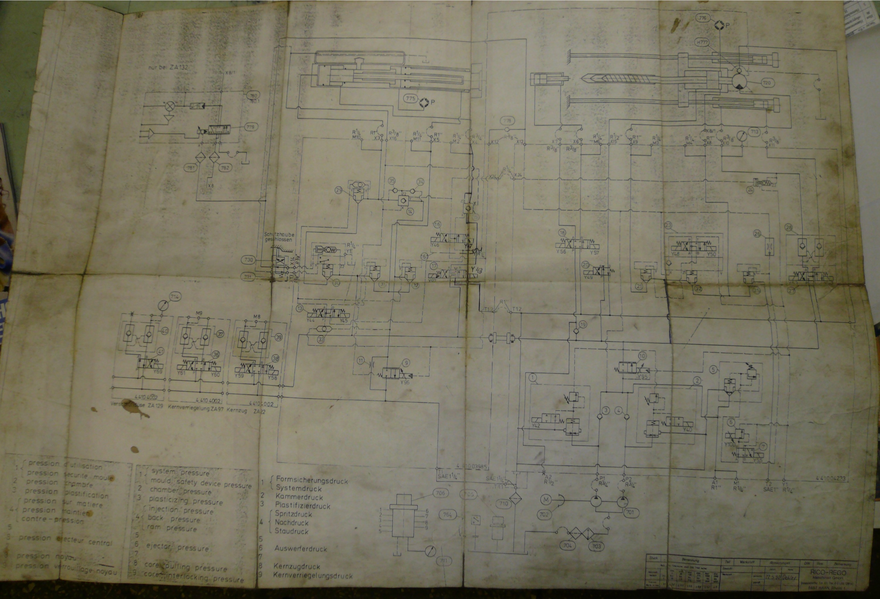

Добрый день. У меня собственно две проблемы : хемшайдт 165Н для гидравлика нужна схема если кто сможет помочь спасибо, Хемшайдт400 Н :

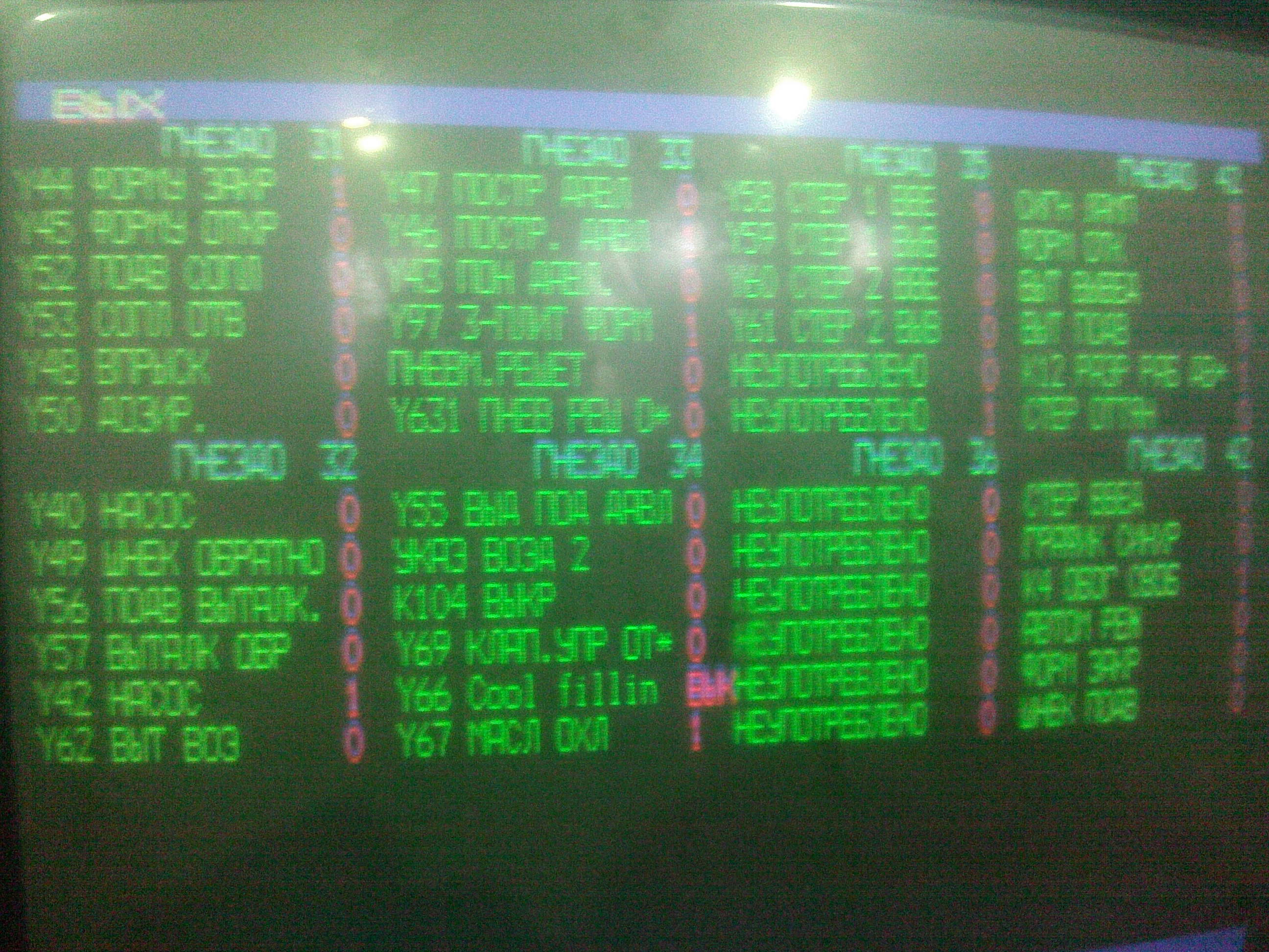

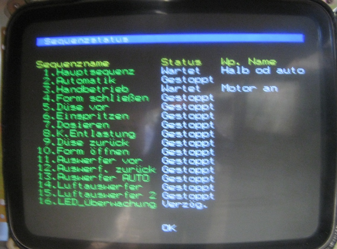

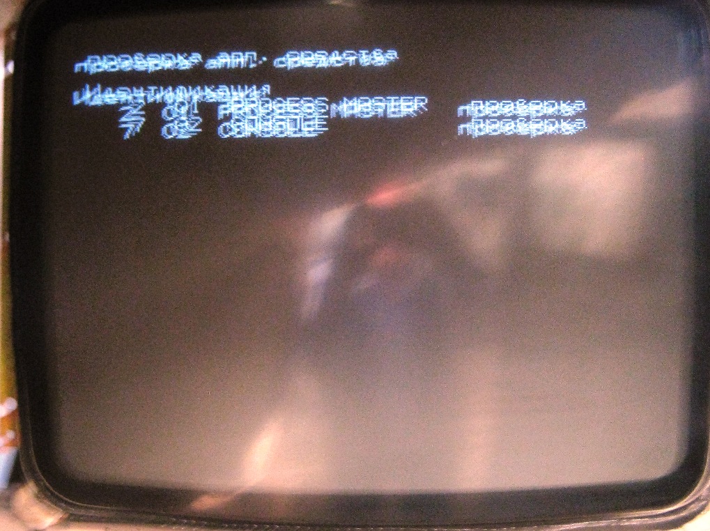

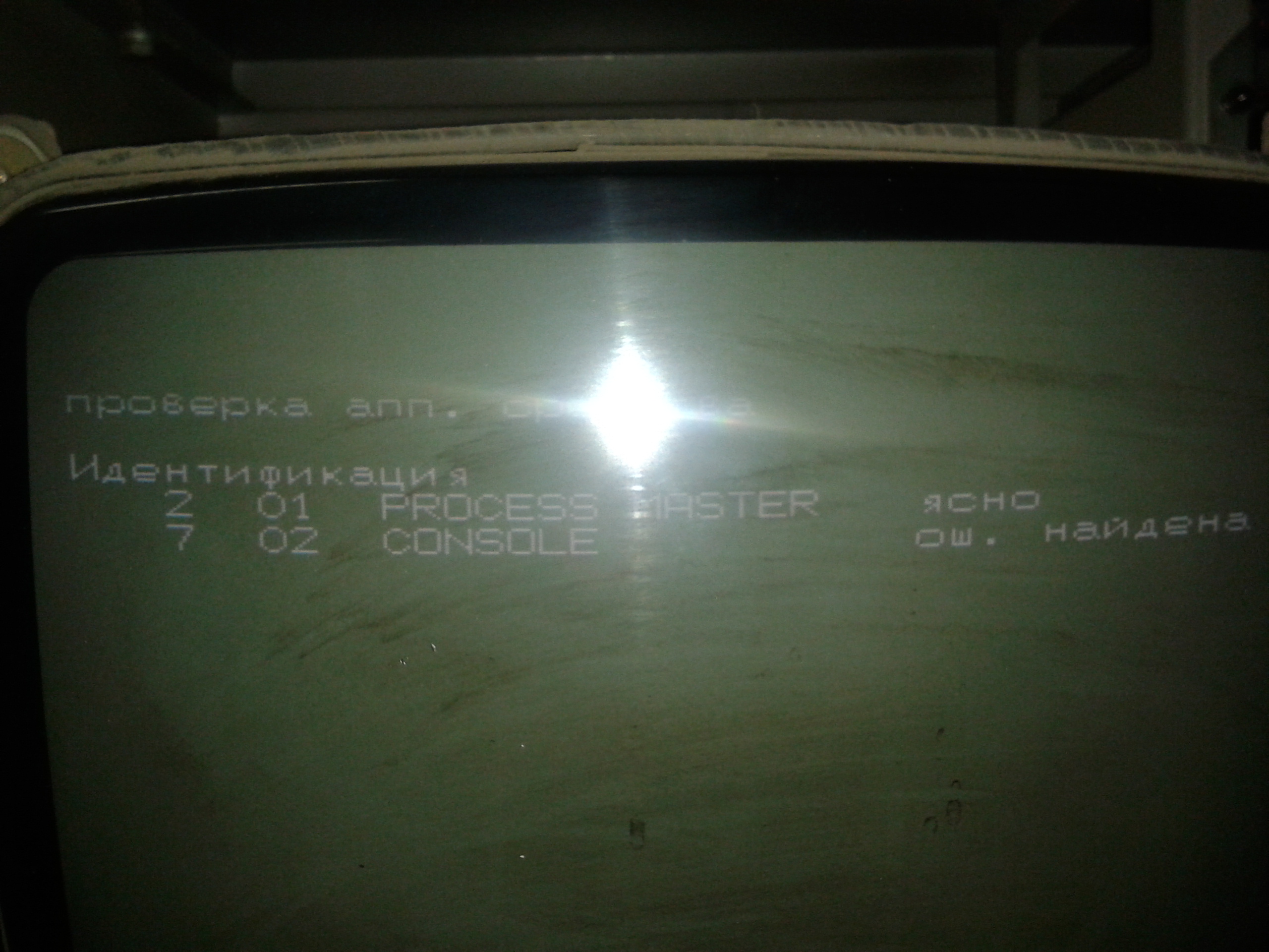

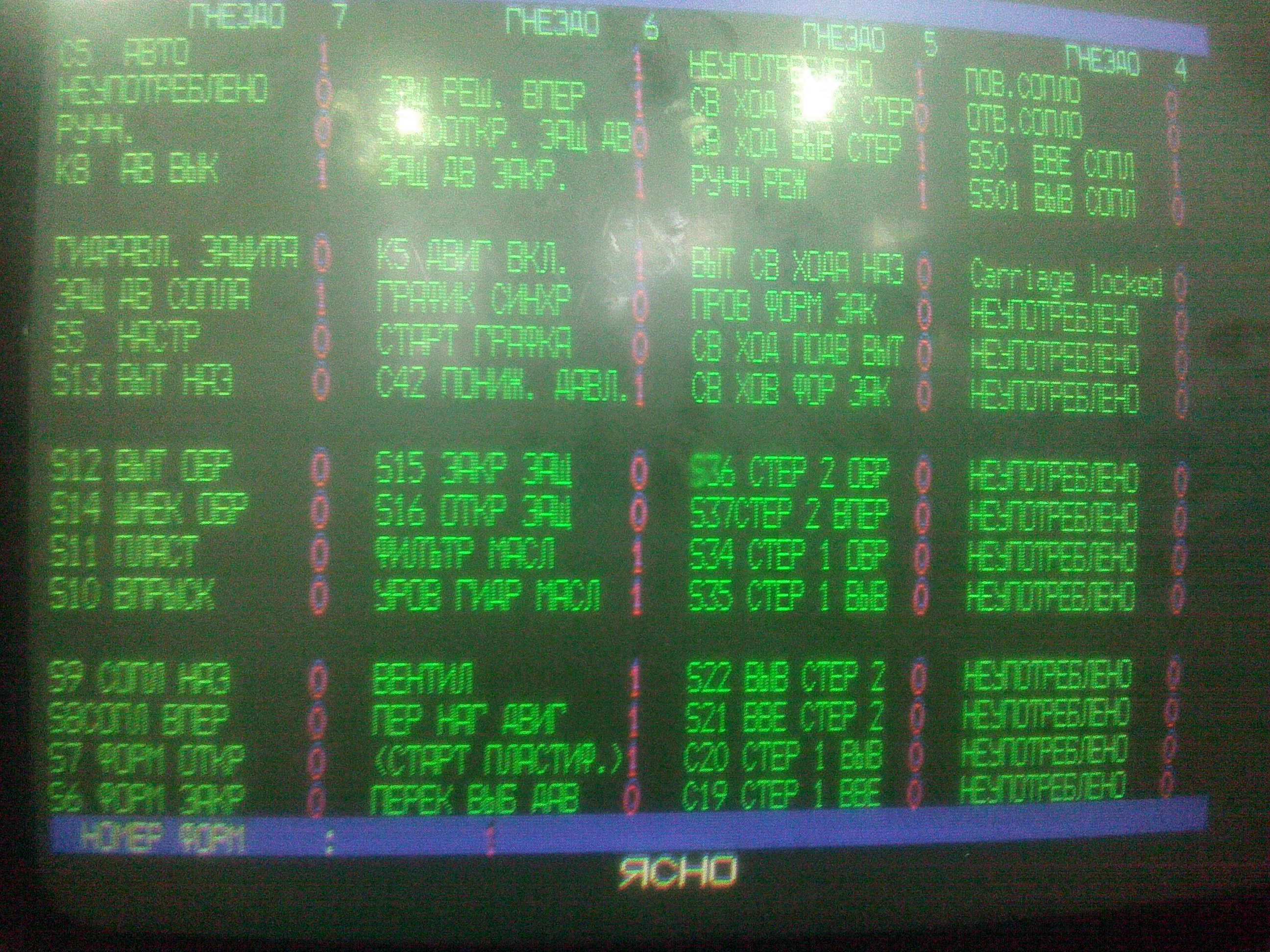

Поехали. Подошел, включил свою 400-ку. Похоже, мастер-контроллер не при делах: (справа мигает третий сверху - просто не попал момент зажигания в экспозицию), т.е. всё как у Вас.
В таких случаях смотрим начало инициализации (сразу винюсь за качество), некоторое время на черном экране контроль мастер процесссора и консоли и, если пришла на цветную картинку, то верхний уровень норма. Иначе, там же на черном экране подменю поиска системной ошибки более конкретно. Раз до этого не дошло, трогать процессор не будем. Пока.

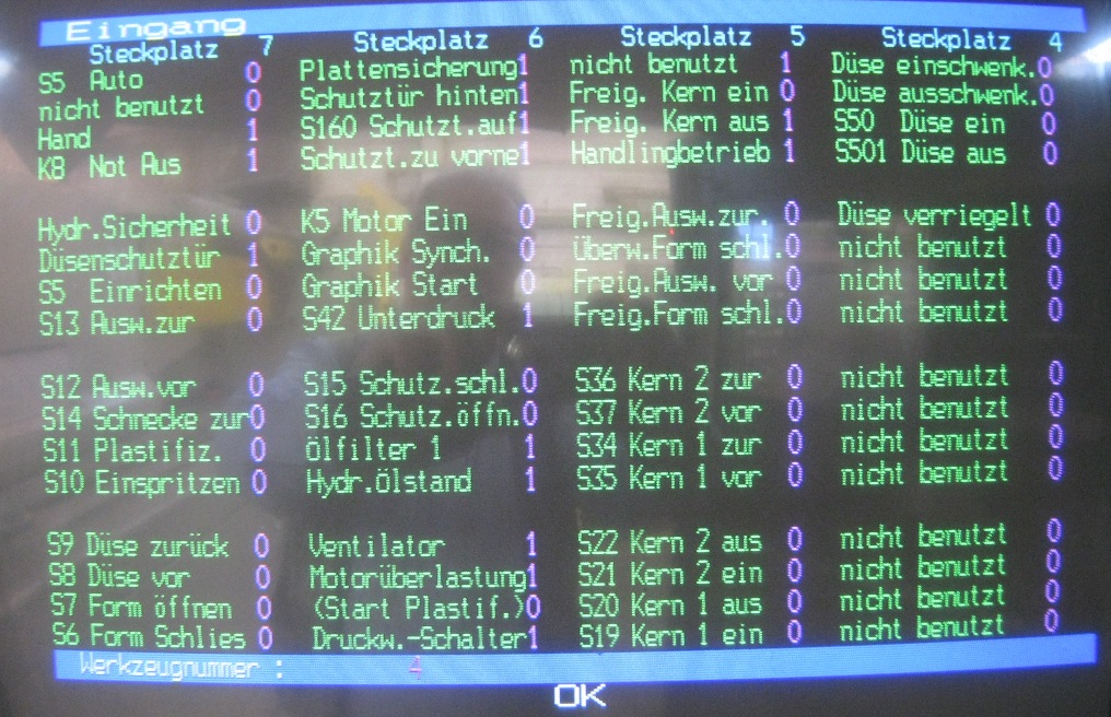

Идем дальше. Кнопка сервис-меню -> входы. Даю для сравнения с Вашим. Состояние сразу после включения главного выключателя. Желательно посмотреть входы и выходы сервис-меню Вашей машины. А также Лог ошибок. Если затерли, то кнопка Процесс-> 1-> ввести внизу 1403, попадаете в сервис-меню. Два раза 8 и открывается фискальный лог - если схитрили - фирмач на чистую воду выведет.
И последнее фото - пульт и кнопки, которые нужно включить (кроме языка).
Порядок следования фото - снизу вверх.

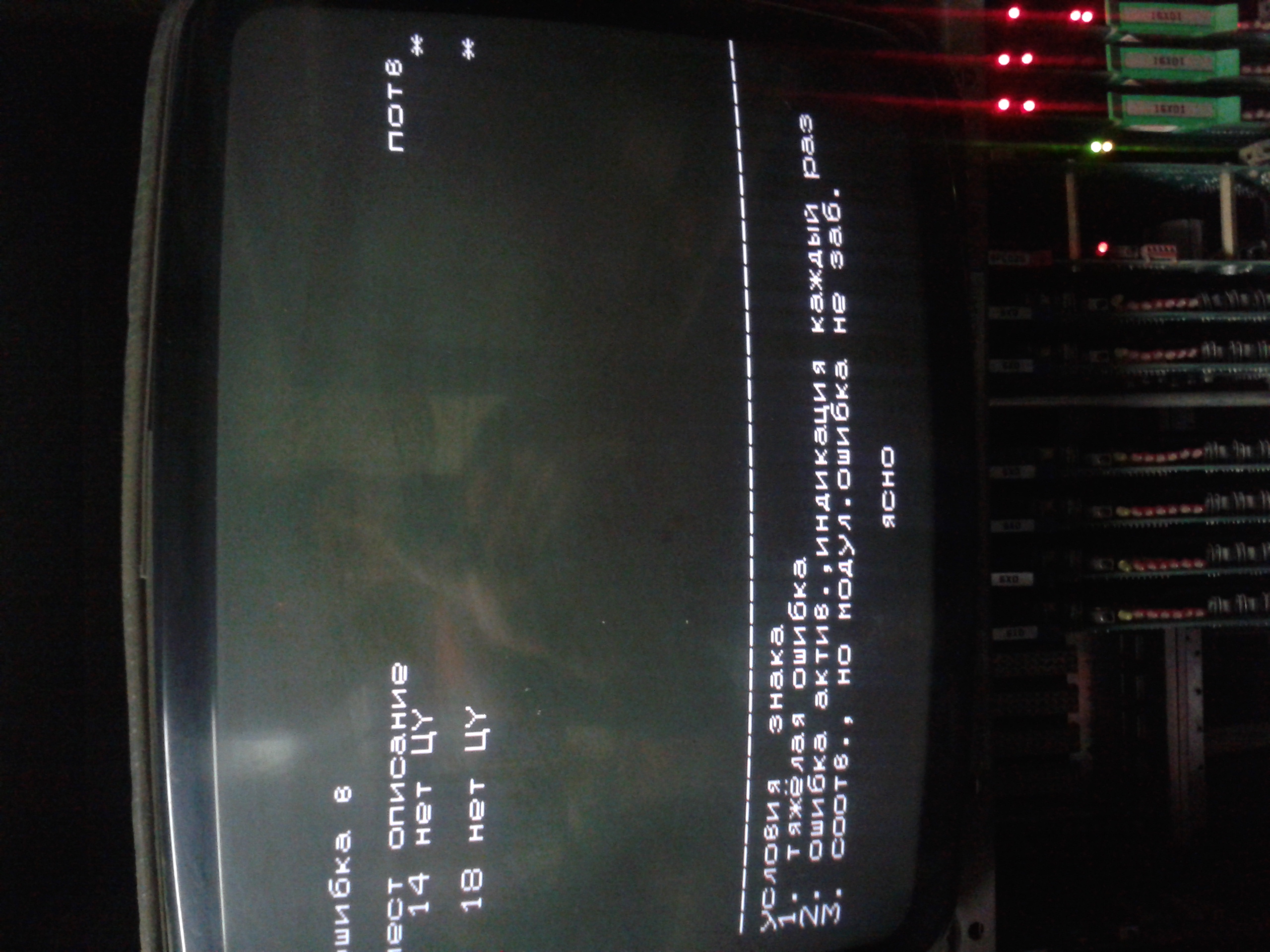

Вроде всё так же. Не знаю где посмотреть входы и на крайней правой плате моргают быстро зеленый и два верхних красных синхронно со всеми огоньками крайней левой платы.

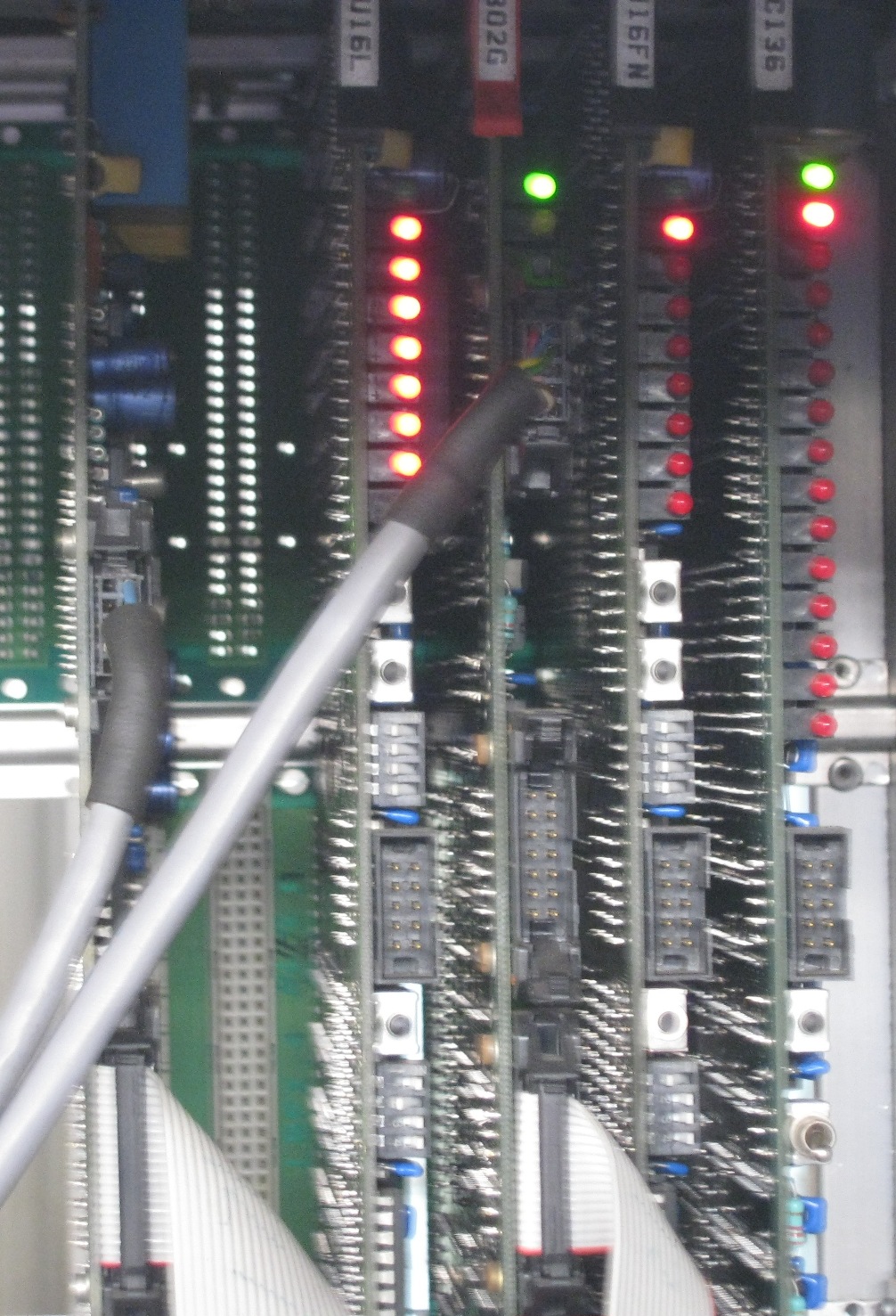

А, так все-таки CPU застревает в цикле? Раз сиды мигают.
1. По образцу проверьте состояния 4-х разрядных переключателей - должно быть как у меня на фото контроллера. Их там всего 4 и видно замечательно, какие как включены.
2. На плате, где 8 красных сидов (СИД=СветоИзлучающий Диод) есть три кнопки: 2 сверху рядышком и одна чуть пониже. Вот её при выключенном главном выключателе нажать и не отпуская включить гл.выключатель. Держать 10 сек (можно дольше). Потом выключить гл. вык. и включить, как обычно.
3. Так я не понял, появляется при запуске экранчик, как на третьей фотографии считая сверху?
4. Если появляется, то нажмите крайнюю левую кнопку на пульте в верхнем ряду кнопок. На ней написано - "сервис меню". Откроется меню входы (1) и выходы (2).
Нажимаете 1 -> Enter и появиться должно изображение, как на фото 2. Перепишите или сфотографируйте. Затем вернитесь и нажмите 2 -> Enter. Там будут выходы. Сфотографируйте. Это основной диагностический инструмент, если с процессором, конечно, все в порядке.

Гидросхемы и у нас нет. Стандартный набор у всех. Электросхема на желтой оберточной бумаге. Кстати, хлопанье пускателя при запуске мотора может быть результатом отказа пускателя К5. На нижней рейке сзади. На пускателях и реле времени реализована схема разгона мотора переключением "со звезды на треугольник". Можно убедиться, если чуть покрутить реле времени - темп "хлопанья" изменится. Обычно выставляют 6-8 сек задержку.

Re: Литьевые машины фирмы Hemscheidt
Здравствуйте!
На 50 хаймштате вылез вот такой трабдл...
Температура и другие параметры "уехали"
Они живые. Живые!
