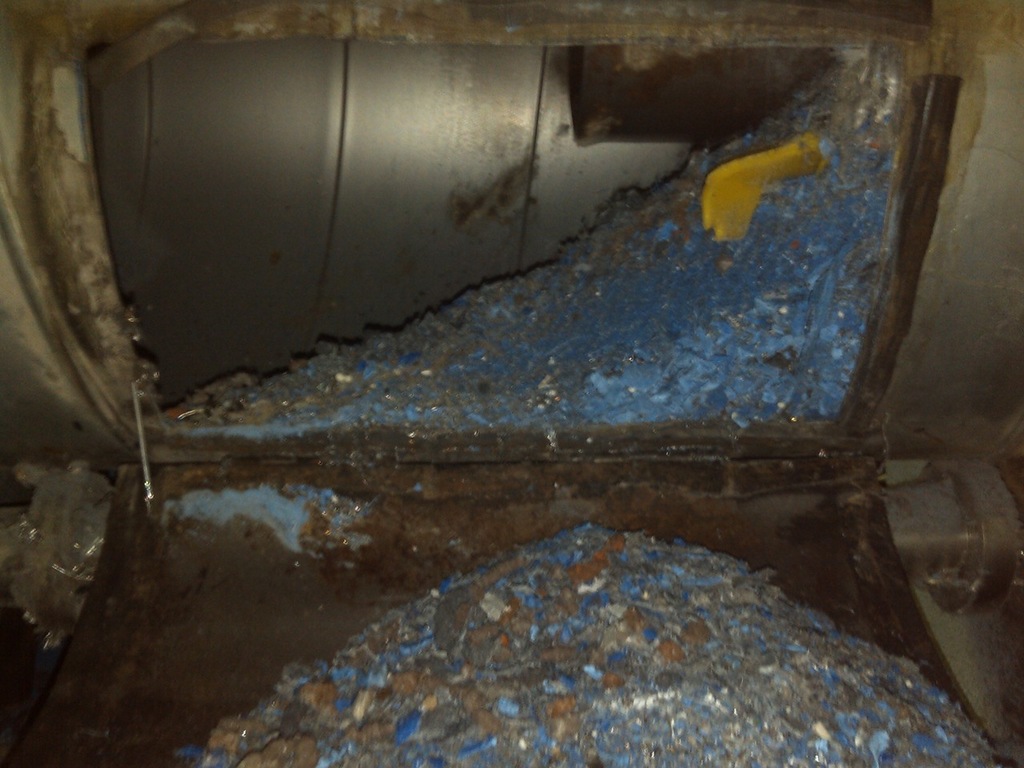

Если дробилка с подношеными ножами, то она будет картон перетерать в "пух", а ПП кусками выходить (сухая очистка). На следующем этапе останется отделить легкий "пух" от более плотных кусков используя пневмотранспорт о котором я говорил выше. :-):

#16 Сообщение Мулланур » 21 янв 2014, 10:34
Такую схему я использовал для отделения ПВД пленки от камней, метала и кусков пластика, отличие только у мешка есть силос под пленку. Схема реальная и она работает. Что косается дробилки, если ножи будут рубить а не резать материал то производительность ее снизится за счет материала в роторе, который терясь о друг друга раворошит картон превращая его в "пух".

#19 Сообщение Мулланур » 19 фев 2014, 08:23
Мулланур писал(а): Такую схему я использовал для отделения ПВД пленки от камней, метала и кусков пластика.
результат.
результат.
Вот моя преспособа.
