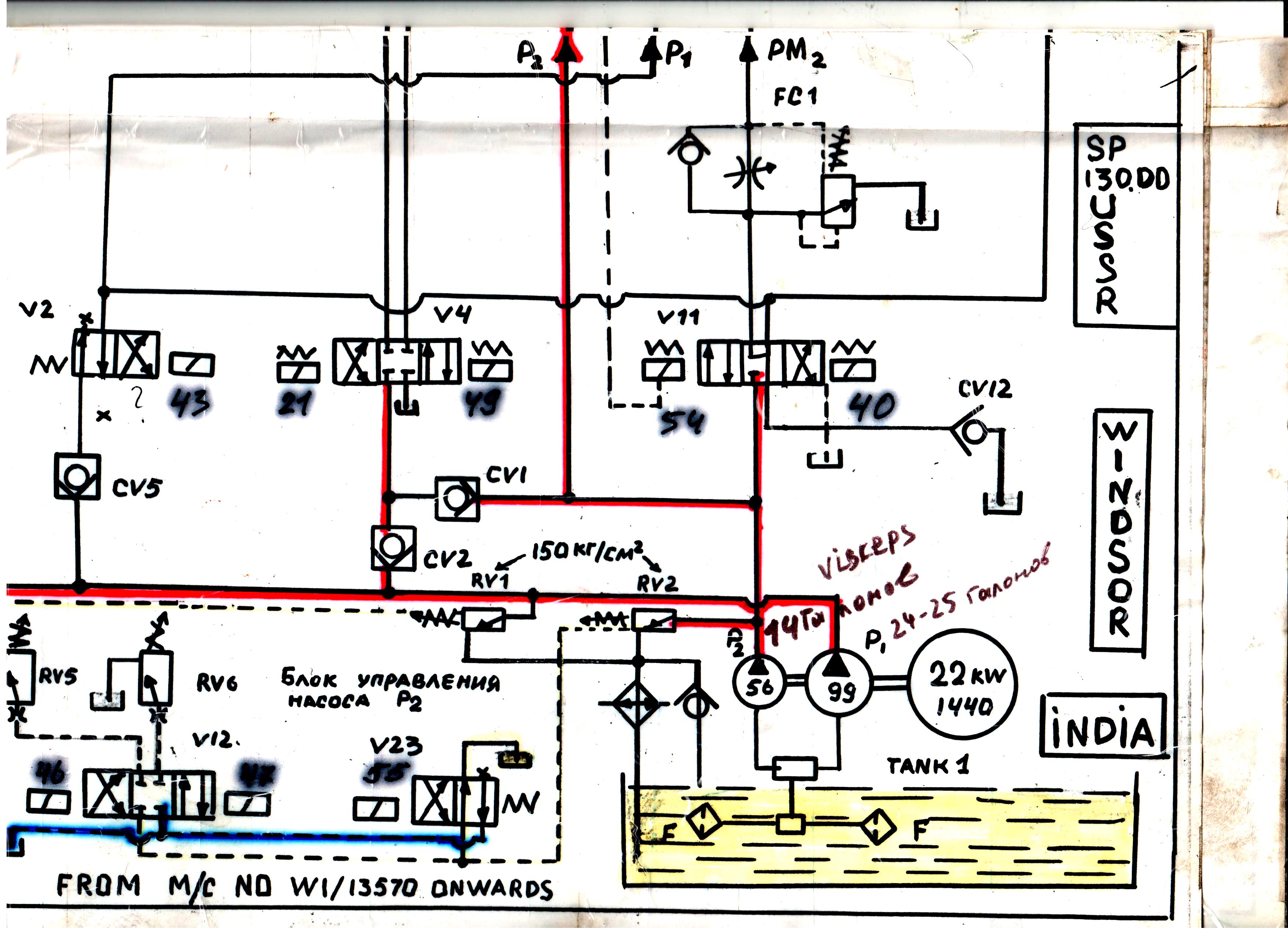

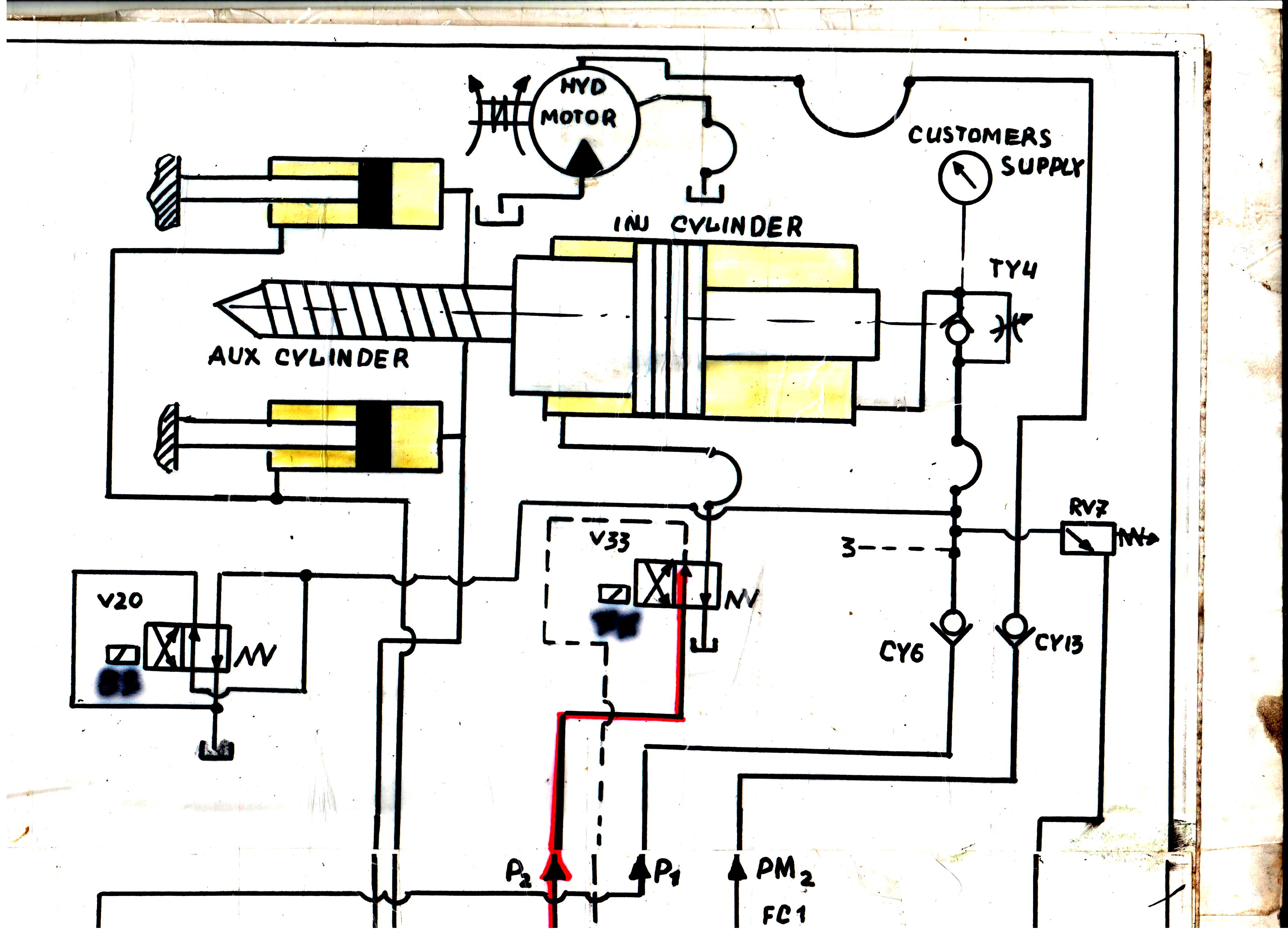

Вот гидросхема даной машины . Проблему с высоким давлением я решил , был сломан гидроблок V1A но возникла другая проблема при регулировании давления на насосе свыше 100 килограмм сгорают предохранители двигателя

Проблема быстрее всего присутствует в зл.части. Двигателю ни с того , ни с сего стало не хватать мощности. Еще бы поделиться информацией по электрическом обеспечении термопласта. Эл. схему привода, родные ли предохранители, какие они, плавкие или автоматические, переходит ли после старта двигателя соединение обмоток со звезды на треугольник, целостность монтажа. Не хочу пугать, но бывает что и сам движок приходится перематывать.

Здесь может быть целый комплекс причин и по гидравлике. Не набирает давление узел запирания по сильным перетечкам и утечкам в апаратуре или что то не включается в группе распределителей. Если 9-ка не включится давления запирания не будет. Если под большой обратный клапан 75 попала грязь -тоже. если гидрозамок сброса высокого давления не герметичен или управляемый им 13-й магнит сильно перепускает - тоже не будет. У нас например всвязи с износом большого поршня запирания падало быстро давление запирания через 88 дренажный канал. Если обратные клапана CV4,CV3 не герметичны а распределитель 35-34 перипускает V1A- То же будет падать давление. а циклограмму в наладке можно составить самим по схеме. у меня к сожалению нет ЦИКЛОГРАМЫ. Да она и не сложная.Если никто не пришлет циклограму опишем словами.
