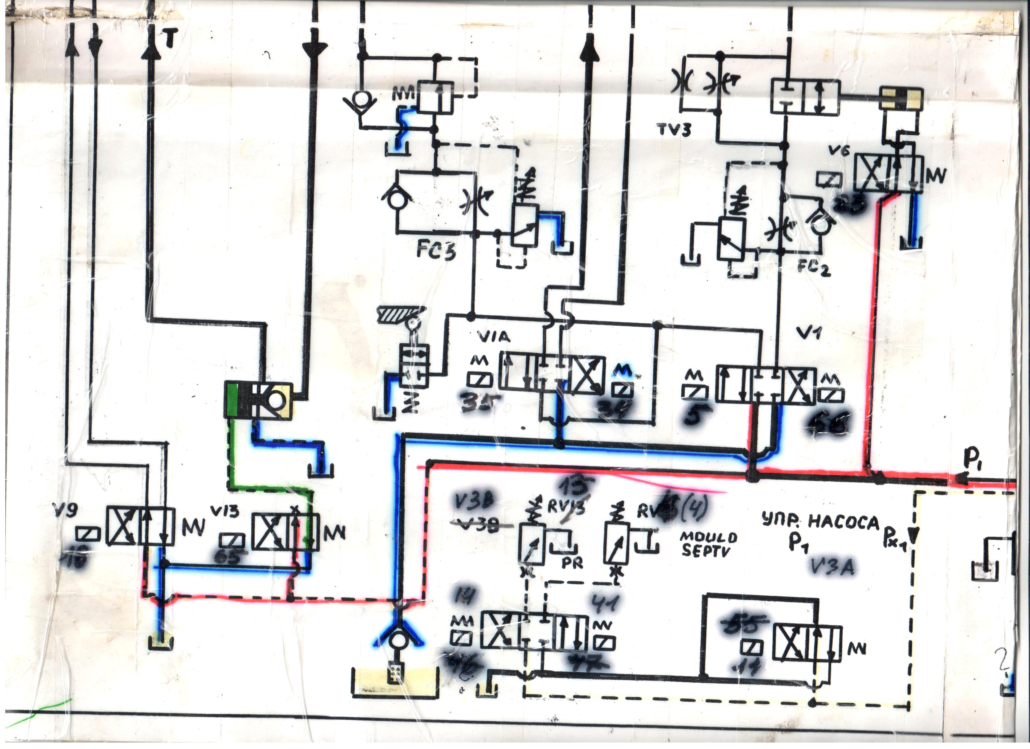

Вот гидросхема даной машины . Проблему с высоким давлением я решил , был сломан гидроблок V1A но возникла другая проблема при регулировании давления на насосе свыше 100 килограмм сгорают предохранители двигателя

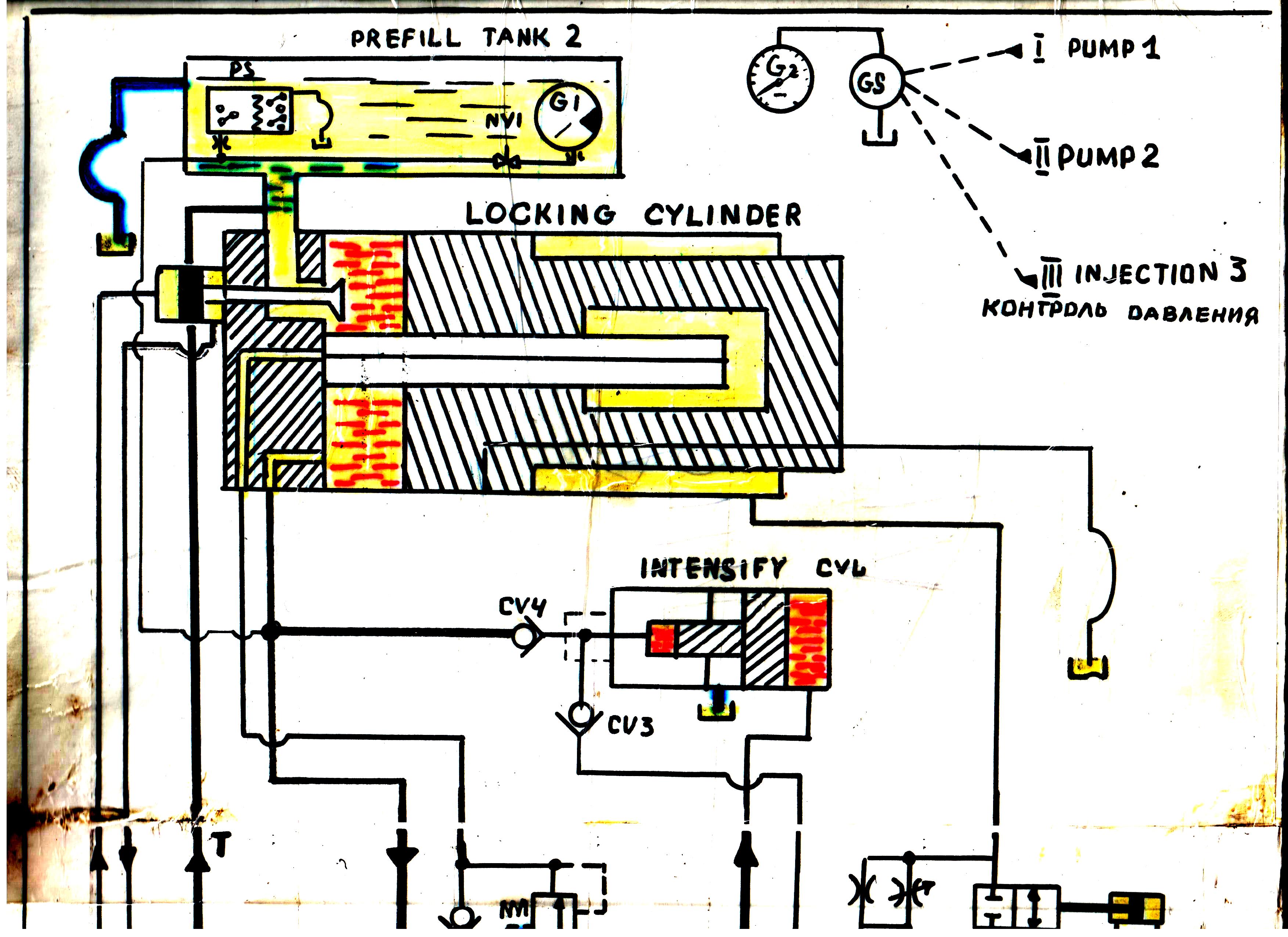

Здесь может быть целый комплекс причин и по гидравлике. Не набирает давление узел запирания по сильным перетечкам и утечкам в апаратуре или что то не включается в группе распределителей. Если 9-ка не включится давления запирания не будет. Если под большой обратный клапан 75 попала грязь -тоже. если гидрозамок сброса высокого давления не герметичен или управляемый им 13-й магнит сильно перепускает - тоже не будет. У нас например всвязи с износом большого поршня запирания падало быстро давление запирания через 88 дренажный канал. Если обратные клапана CV4,CV3 не герметичны а распределитель 35-34 перипускает V1A- То же будет падать давление. а циклограмму в наладке можно составить самим по схеме. у меня к сожалению нет ЦИКЛОГРАМЫ. Да она и не сложная.Если никто не пришлет циклограму опишем словами.

Остался План Барбаросса о поиску причин потери давления в узле смыкания -дожима. В данном случае у нас мультипликатор был исправен и развивал свое добавочное давление. Поэтому шток мультипликатора проверять не стали. ну а причина у нас обозначена на плане. Как часто бывает неисправность лежала на поверхности.
