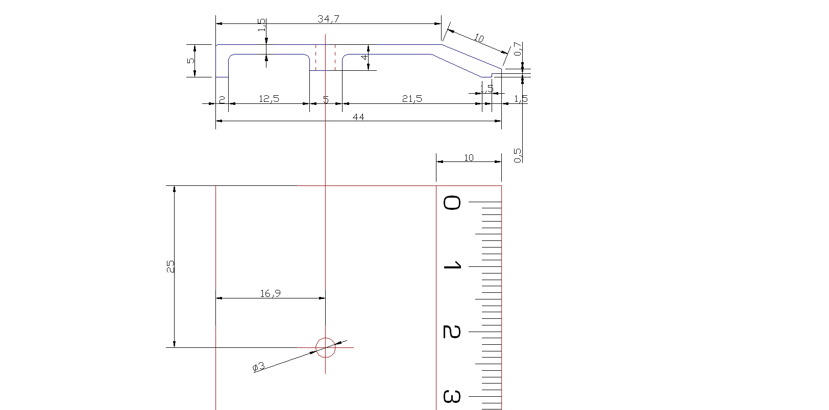

Здравствуйте. Интересует изготовление на вид простого изделия - линейки, длинной 750мм и 550мм.
Основные требования - прямолинейность и прозрачность.
Года 2-3 назад мы интересовались у компаний занимающихся проектированием и изготовлением пресс форм, нас убедили в невозможности литья таких длинных изделий, что коробления никак не избежать.
В данный момент изготавливаем изделия из аллюминия, но все же до сих пор не вериться, что это невозможно сделать из прастика???

К слову, профиль, толщина, ширина изделий конечно же может быть изменен.
Возьмется ли кто за это, либо это правда невозможно?

Сделать можно, но хлопотно это.
И потом, тут ещё очень важно найти литейщиков, способных гарантированно обеспечить высокий уровень стабильности процесса литья. Какие требования по точности у вас к этим линейкам?

Из аллюминия они у нас само собой практически идеальные.
Хотелось бы что бы и из пластика были прямые - 0,2 - 0,3мм на всю длинну

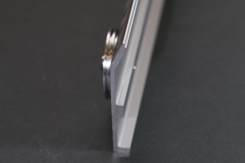

Алюминиевые линейки вы делаете из экструзионного профиля, так и делайте прозрачные пластиковые из экструдированного профиля, получится проще и дешевле. Тут на форуме полно экструзионщиков. Если никто не возьмётся делать такой профиль, стукните мне в личку.

Вообще непонятно почему вам сказали, что это нереально сделать. Если заливать линейку с одного конца и сделать правильное охлаждение формы, то проблем быть не должно. Да, форма довольно габаритная, но в остальном ничего страшного в ней нет.

Может товарищу проще будет экструзией делать, а потом доработать напильником?
Ведь сейчас изпрофиля экструзионного аллюминия делаете?
