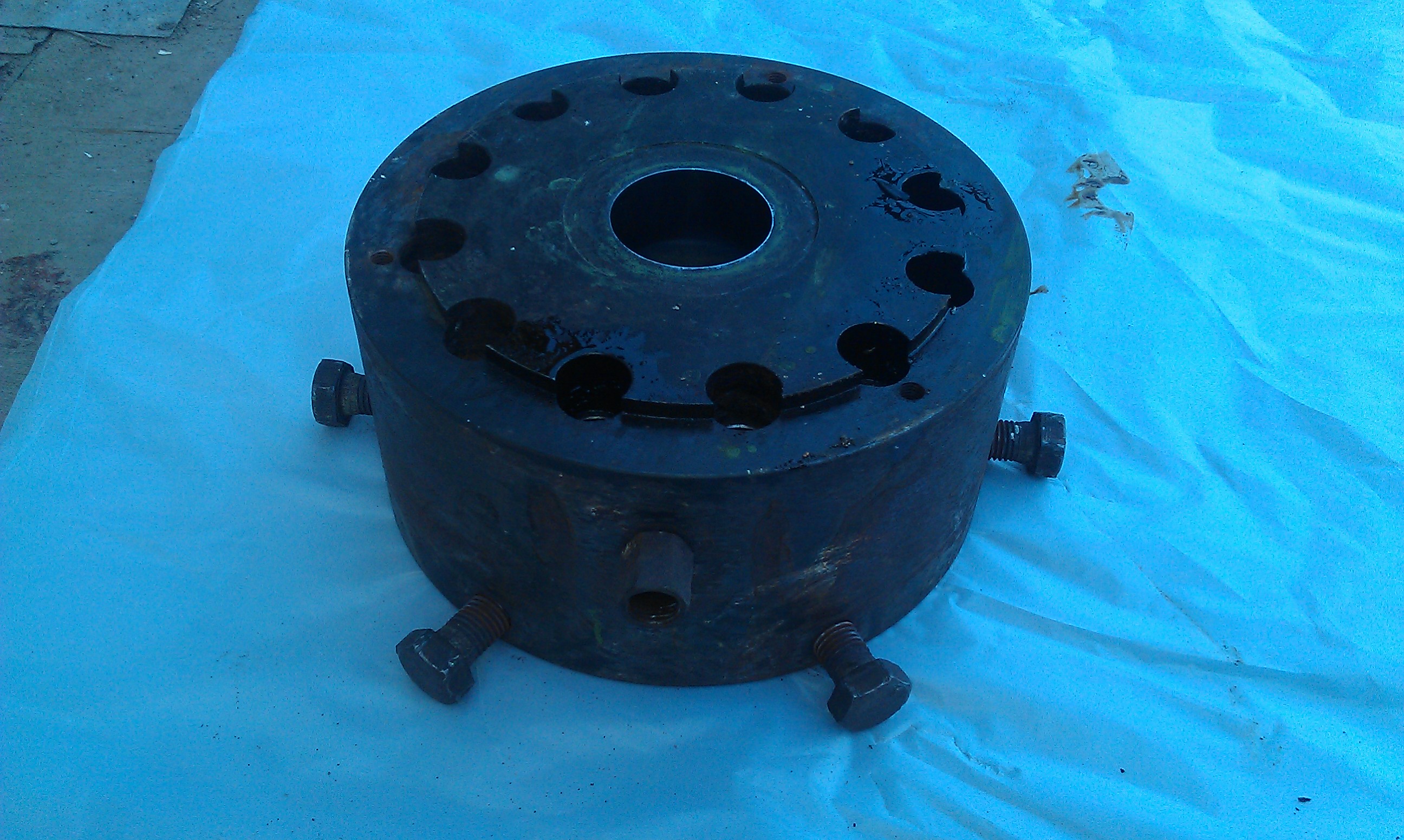

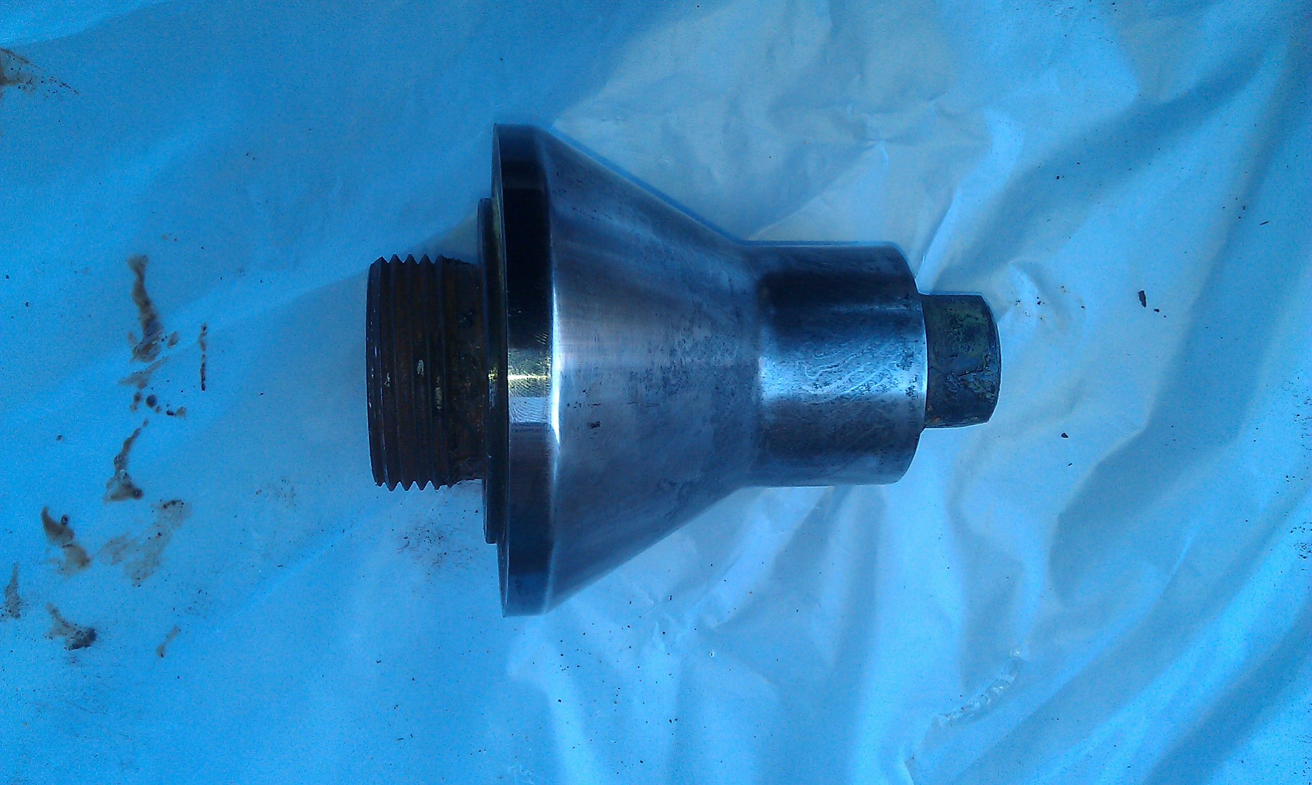

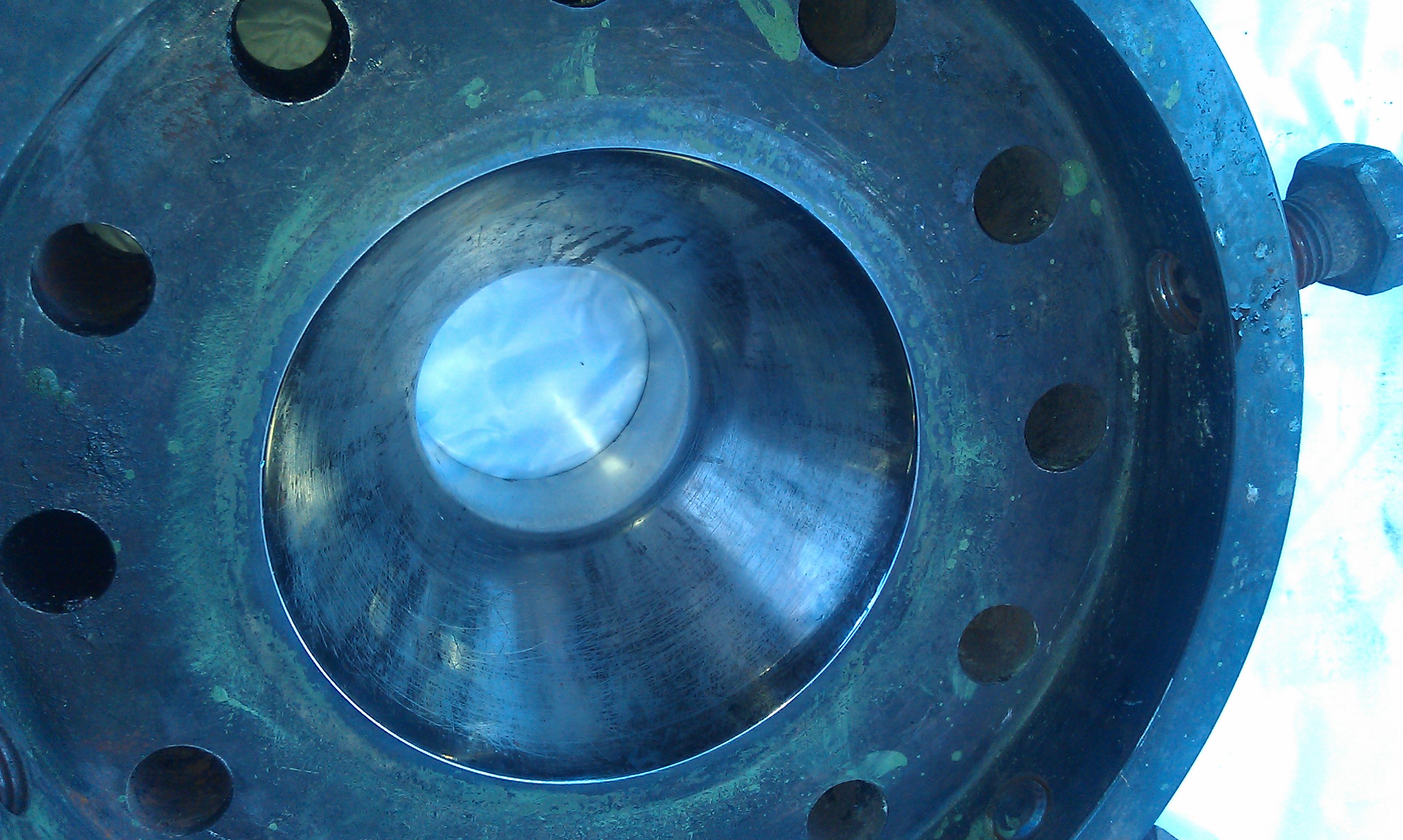

Доброго времени суток! Хотел вывести на обсуждение следующий вопрос. Был приобретен экструдер б/у Алеко-900. В комплекте имеются головы ф50 и ф200. Имеем желание переделать голову ф50 или изготовить новую ф80 или 90 так как они самые ходовые. Голова имеет несложную геометрию. Планируем увеличить диаметр щели расточив матрицу и изготовив другой дорн не меняя угол в нижней скошенной части матрицы. Есть люди готовые взяться за это и выполнить технически, но не гарантируют результат в части технологии. Как думаете, получиться ли с такой переделкой выпускать качественную пленку?

Пробуйте. Дорогу осилит идущий. Тем более все детали фильеры - тела вращения. Если не подойдет кольцевой зазор - можно проточить дорн или расточить матрицу. Материал фильеры не термируется, поэтому можно подтачивать-растачивать после испытаний. Пожелание - к полировке отнестись серьезно. Удачи!

Планируется увеличить не сам зазор, а его диаметр. По ширине щели еще следует определиться. Преследуется цель достичь оптимального коэффициента раздува при экструзии пленок шириной от 45 до 60 см.

Для ваших целей нужна голова 80-90мм, кольцевой зазор 1,0-1,2мм, кольцо обдува менять по любому или хотя бы вставки под необходимый диаметр.
Больше чем уверен, у ребят должны остаться чертежи, хоть и изготавливалось это давно. Узел вращения это опция, а не необходимость, стоит он не мало и можно обойтись без него. Скиньте в личку ваш тел. и почту, чем смогу помогу.

Головки эти сделаны в Азове. Наружный диаметр матрицы у старых вариантов - 225 мм, у более новых - 244 мм, ширина щелевого зазора 1,25 мм или 1,4 мм. Фильеры термированы до 42 единиц по Роквеллу. Заниматься переделкой, не имея опыта и чертежей, себе дороже.
