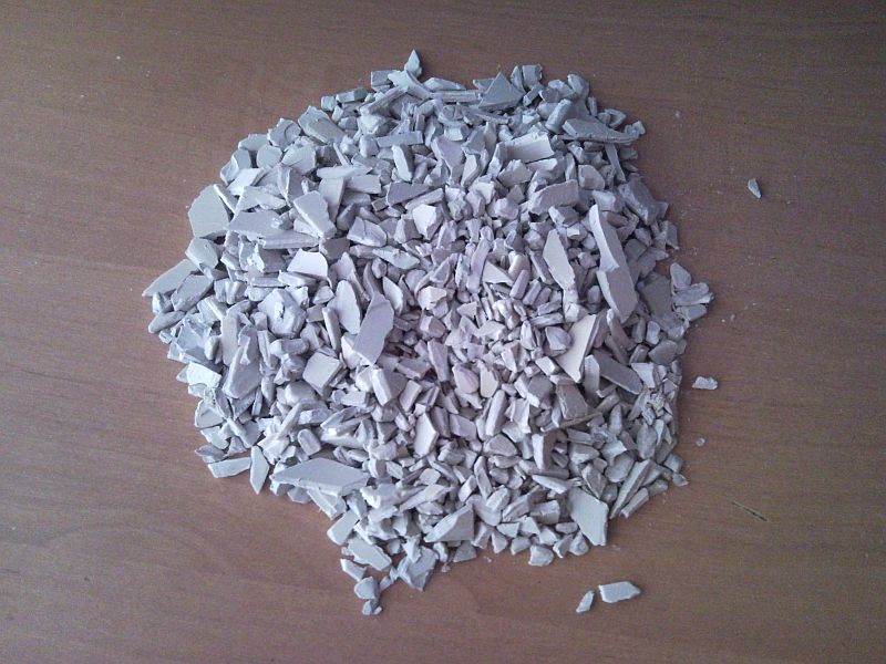

Просветите профессионалы. Имеется в наличие вторичный Литьевой ABS+PC (дробленка) цвет светло-серый (корпуса от мониторов).
Ни как не могу понять льется ли такой материал, идет он в литье или это хлам??? Лил ли кто из вас?? Какое % содержание примерное поликарбоната в абс??? Что можно сделать с таким сырьем. На ТБО везти очень накладно. Может кто сталкивался с таким сырьем. Помогите решить проблему. Буду очень благодарен в помощи.

Сталкивался с первяком. Льётся нормально. Температурные режимы соответсвуют от содержания ABS и PC.
Корпуса мобильников из такого материала часто делают.

KampoT писал(а): Ни как не могу понять льется ли такой материал, идет он в литье или это хлам???
Чтобы понять нужно попробовать.
Что-то до боли знакомая дроблёнка. Недавно похожая попадалась, пахнет АБС-ом, а при попытке смешать с импортной первичкой давала слоение и хрупкость, как смесь АБС-а с полистиролом. Нужно пробовать в чистом виде.....
Попробуйте и нам расскажете....или Вы только дроблением на продажу занимаетесь?

Только дроблением. Вот думаю куда его деть. Но слышал, что изделие получается хрупким и слоится. Но я в этом не бум-бум.

Есть смысл попробовать втюхать производителям вякого тюнинга, им ПК/АБС нужен, а раз детали красятся, качество поверхности может отличаться от идеального. Конечно, если слоится, тут что-то надо думать... Для сведения: основные производители мониторов делали их из чистого АБС до начала этого года. С этого года в ЕС - только трудногорючее V-0 для корпусов бытовой электроники от 300г. Обычно ПК/АБС. Содержание обычно около 70/30.
Думаю, что у вас в смеси не ПК/АБС, а УПС/АБС: задняя стенка монитора из УПС и ее могли легко передробить вместе с предней рамкой из АБС.
Есть волшебная микстура :).
На самом деле как совместитель мне никак не удается его испытать в сложных смесях, но литература говорит, что он чудесным образом совмещает АБС, ПС, ПЭ и ПП в любых сочетаниях. Гарантии не дам. Дозировка 5-7%. Стоит тут около 4 евро. Мешок материала на пробу может найду. Пишите в личку.

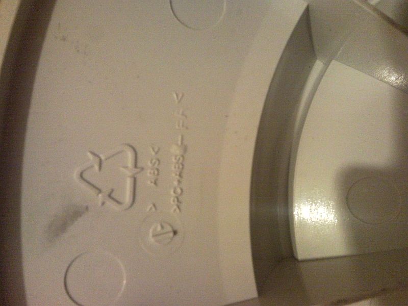

Вот маркировки на изделиях. Скажите что за материал.

Ну так скажет кто по точнее??????
Re: Литьевой ABS+PC
#13 Сообщение Maks42 » 28 фев 2011, 22:29
ABS - АБС
NYL - ПА66
PS - ПС
PC -ПК
FR - НГ (негорючий)
Чтобы не слоился нужна добавка или грануляция на двухшнековом экструдере.
