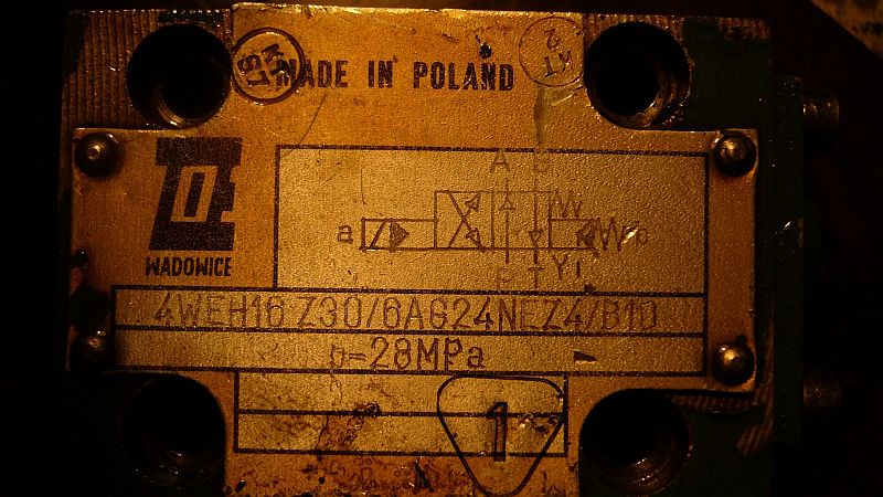

Отдельно можно нагрузить только малый насос (Х11), или оба насоса. Большой насос(х12) без малого нагрузить нельзя. Если малый не грузится- значит открыт обратный клапан Х2861.makcumka писал(а): Меня как то не особо, но настораживает тот факт, что при отдельной проверке каждого из клапанов в отдельности манометр практически ничего не показывает, я это объясняю тем что просто происходит перелив через соседний клапан и в бак, или я ошибаюсь?
Кстати, ни кто не усомнился правильности кисти художника, рисовавшего схему?
Подключение Х2850, регулятора скорости пластикации.

Уважаемые господа, продолжим дискуссию:
- Регулятор расхода для установки скорости вращения червяка Х28.50, регулировке не поддается в виду его поломки, слесаря, что его ремонтировали не советовали его трогать, да там и рукоятки то уже давно нету (но т.к. загрузка происходит, то делаем вывод, что он в порядке и функцию свою выполняет).
- Обратный клапан Х28.61, находящийся в теле под пилотом, по визуальной оценке особых износов не имеет и пружина за ним не рассыпалась! (вот тока одна проблема, целиком его вынуть не смог)
- "Подпружиненный" пилот и двухпозиционный золотниковый распределитель Х28 по внешнем признакам и внутреннему состоянию тоже в порядке.
Я вот только никак немогу найти клапан Х28.60, судя по всему, он должен находиться под трубой в гидравлическом блоке (возможно его до нас онулировали).
Так что "каверза" данной машины нисколько не раскрылась уважаемый Витал.

ВЕТАЛ я писал за предохранительные клапаны с устройством, таким же или подобным изображенному на рисунке.
Если Вас не затруднит, можно увидеть устройство из упомянутых Вами предохранительных клапанов? Или маркировку, я сам поищу разрез. Мне в практике подобное не встречалось (я так и написал :oops: ) в теории тоже не нашел упоминаний с 100% совпадением.

А по схеме и не скажеш. :shock:Jtsuken, гидрораспределитель Х28 совсем даже обычный
У меня под руками есть устройство и гидросхемы гидрораспределителя с электрогидравлическим управлением (подобного Х20 в этой схеме - если она нам не врет конечно).
Simplified - упрощенная.
Detailed - детализированная.
- Вложения
- SOL CONTROLLED PILOT OPER DIR VALVES.jpg (80.62 КБ) 13059 просмотров

makcumka, не обращайте внимание на клапан Х28.60, он к вашим СЕГОДНЯШНИМ проблемам отношения не имеет, о нем поговорим позже, когда с этими разберемся. если захотите.
Дальше, все таки проверьте внимательно состояние управляемого распределителя Х28 методом обычной продувки, но ртом через шланг. Почему ртом? Так Вы сами почувствуете, что происходит перепускание.
Теперь еще: обязательно выньте Х28.61, целостность пружины может ни о чем не говорить, может его надо будет притереть.
Jtsuken, теперь по Вашему вопросу: на этой машине стоят клапана похожие, да не совсем, основной клапан здесь встраиваемый в корпус, а не модульный, как представлено на рисунке, ну а управляющая часть похожа процентов на 80, просто отличие в конструктивном исполнении. Устройство с ходу не нашел, попробую найти.

Может подскажете насчет орегинальности пилота Х28.
Правильно то что в отверстие впресована втулка (фото) с диаметром 1мм???
Если нет, то о чем это может говорить
