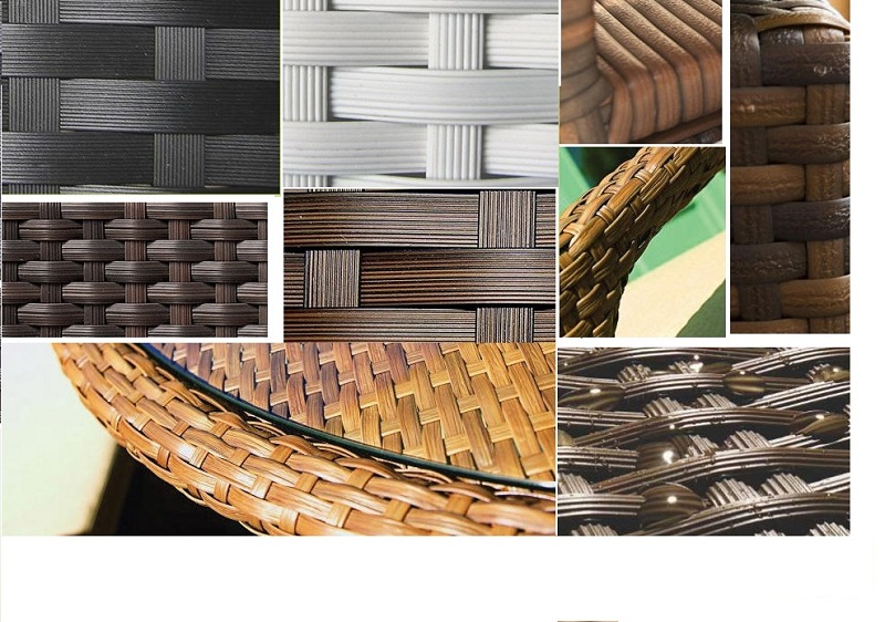

Помогите найти производителя в России.Это волокно, нить,лента(любое название)см фото во вложении, хочу применить в производстве плетеной мебели.Состав не имеет значения.Основные свойства:1)не вытягивалось и не провисало в процессе эксплуатации(может быть армированным или неармированным-без разницы)2)не меняло цвет при действии УФ(мебель для улицы)3)цветовая гамма-черный,белый,серый,бежевый,коричневый 4)не высокая цена. Названия у иностранных производителей:-полимерный(пластиковый)материал,волокно на основе целюлозы армированное капроновой нитью,материал из каучука с синтетическими добавками,полиуретановое волокно,синтетическое волокно на базе полипропилена.
образец пр.png (114.21 КБ) 12975 просмотров

#2 Сообщение AAN » 26 авг 2010, 03:10
Погуглите производителей щетины ПП и ПЭТ для щёток.

#3 Сообщение Shadow » 26 авг 2010, 05:18
в одном деревянном журнале виде ноу хау одной фирмы - они делают плетенную мебель из стренг ПНД

#4 Сообщение SBM » 26 авг 2010, 14:12
Продукт этот называется еще "Искуственный ротанг".
Производится действительно очень подорбно щеточной ворсе из ПП, ПЭ, ПВХ и разных смесей. (у нас)
Капиталисты же делают его коэкструзией, вспененным, стабизированным, ориентированным и термофиксированным..... т.е. сложным и дорогим продуктом...
Если истересно то на Украине такое делают из ПП или ПВХ...

#5 Сообщение Ulya20 » 27 авг 2010, 14:50
Благодарю всех за советы.По поводу ворса для щеток-он либо очень жесткий(не гнется)либо очень сильно вытягивается(Так мне сказали производители).Сейчас пытаюсь связаться с производителями изоляции для проволоки.мне нужна такая же проволока только не с металическим сердечником а с капроновым(???) шнуром внутри (армированная),что бы не вытягивалась.Пока желающих продать мне такои материал я не нашла.Жду и надеюсь.

#6 Сообщение Kirilliq » 27 авг 2010, 14:57
Вопрос - к кабельщикам (как вы уже сами поняли). Лучше всего посетить какую-нибудь кабельную выставку (например Cabex - в апреле). Кабельщики владеют такими технологиями и подберут материал по жесткости. Только лучше отиентируйтесь не на ПВХ, потому что он пахнет и не на полиолефины - они жестковаты. Думаю, что надо что-то типа относительно жестких ТЭПов.

#12 Сообщение Kirilliq » 02 сен 2010, 08:57
У меня еще одна идея :idea: . Дома валяется бельевой шнур: ПА или полиэфирная нить в ПП оболочке. Ничего не напоминает? Пример можно найти на любом развале. Бывает зеленого и оранжевого цвета (думаю, под заказ могут окрасить). Раз бельевая веревка, должна быть светостабилизирована. Производители, кажется, поляки, но, как замечено выше, дешевле заказть стандартное, чем напрягать народ разработками.
И еще полуидея :?: : есть одна компания, которая из кабельного пластиката делает шнур для противомоскитной сетки. Зимой у них мощности свободны. Шнур достаточно эластичный и УФ стойкий, но может пахнуть. Могу кинуть координатами в личку.

Мебель сезонная.Весна далеко.Хотела подобрать производителей,изготовить образцы,начать рекламу.На плетение одного дивана уходит примерно 3800 метров.Штук 10 изготовлю за пол года.Очень мало?

#18 Сообщение polly » 02 сен 2010, 12:54
Каменскхимволокно не звонили? там у них волокон на любой цвет и фасон
