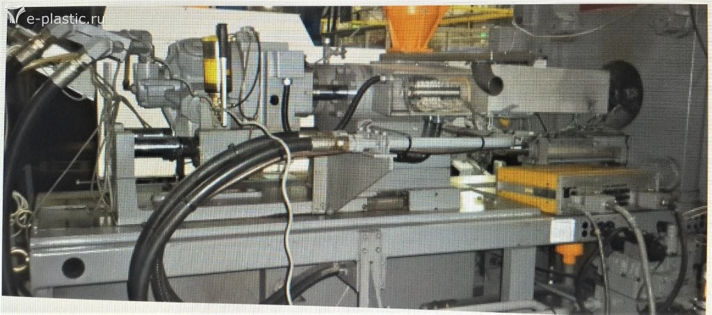

Повтор поста.ЗЮМ писал(а): 09 апр 2021, 14:05 Фото из интернета. Решили вытащить демонтировать шнек на следующей неделе. Грузит очень долго. Есть вопросы. Просим кто на ты с LG. Может быть Тоха подскажет. Какие нюансы беспокоят нас. 1) Нет кнопки на мониторе принудительного отвода шнека декомпрессии. 2) Не предусмотрен разворот механизма впрыска. Наши мысли: Демонтируем шнек сняв форму и отодвинув плиту в крайнее положение с этим ясно. По выдавливанию шнека ( ВПРЫСК есть) а Принудительный отвод шнека обеспечить путем перестановки или снятия разъемов с нужных распределителей. Либо например включить набор материала ( при снятой фишке непосредственно на вращение) и в ручную нажать пилот управления на декомпрессию. Есть ТПА которые блокируют сигналы при снятии разъемов. А как делают знатоки этой машины? ( Пред история: Пришли формы посложнее с трудоемкостью литья и руководство согласилось что со шнековыми парами не все в порядке!!!)
- Эксперт Гидравлик
- Сообщения: 5734
- Благодарил (а): 614 раз
- Поблагодарили: 836 раз
Re: LGH-75 Hicom-300. Запуск в работу
Артур прав. Установить позицию декомпрессии по Максимуму. И нажать набор материала. Совет по телефону. Вопрос закрыт до вторника.Артур69 писал(а): 09 апр 2021, 17:53 Привет. Покой нам только снится ?. Я вот чего . Принудительный отвод шнека касаемо. Если дорогу декомпрессии до набора дозы задрать на максимум , шнек не поедет? Я конечно эти аппараты не знаю . Но как ты наверняка знаешь, на баттенфельдах постарше, только так было возможно. Что агрегат не поворачивается это плохо, но это значит , что должно хватить места вытянуть наперёд. Хотя чего я тебе про азбуку

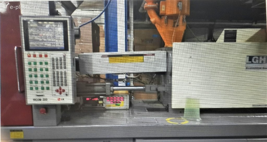

Привет всем!
Есть проблема с LG на платформе Hicom 300. Работал стабильно долгое время, стоял около трех недель без эксплуатации, после запуска возникли неполадки:
- Прес-форма в ручном режиме двигается только в одном направлении, обратно не возвращается.
- Наконечник (сопло) перемещается только вперёд-назад, больше никак не функционирует.
- Остановилось на показателе "-57.4" и не сбрасывается в исходное состояние.
Ранее с подобной ситуацией не сталкивался, прошу совета опытных пользователей — как устранить проблему?
Заранее благодарю за помощь!
https://disk.yandex.ru/d/YgI76baWzJiocQ
