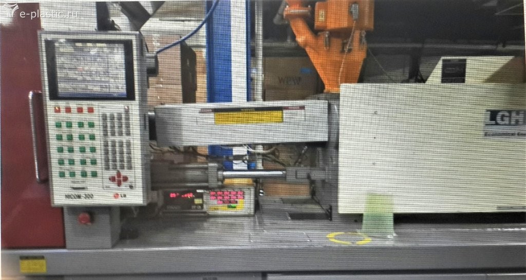

Re: LGH-75 Hicom-300. Запуск в работу
#70 Сообщение ismonali » 20 апр 2020, 01:39
Здесь ранее был ПАРОЛЬ
Теперь он в закрытом доступе в редакции
и всё!!! Будьте осторожны кто не знает куда тикать!!! Станок можно будет превратить КИРПИЧ!!!!!!!!!!!😂
#71 Сообщение ismonali » 20 апр 2020, 01:42
Я буду делиться БЕСПЛАТНО!!!😂
За это сообщение автора ismonali поблагодарили (всего 3):
Тоха • ЗЮМ • Figaro
Рейтинг: 15%

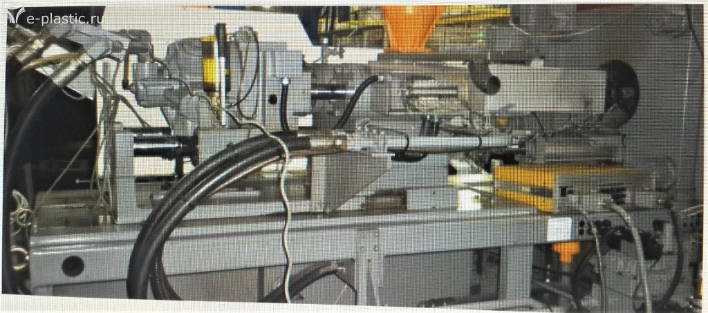

#81 Сообщение ЗЮМ » 09 апр 2021, 14:05
Фото из интернета. Решили вытащить демонтировать шнек на следующей неделе. Грузит очень долго. Есть вопросы. Просим кто на ты с LG. Может быть Тоха подскажет. Какие нюансы беспокоят нас. 1) Нет кнопки на мониторе принудительного отвода шнека декомпрессии. 2) Не предусмотрен разворот механизма впрыска. Наши мысли: Демонтируем шнек сняв форму и отодвинув плиту в крайнее положение с этим ясно. По выдавливанию шнека ( ВПРЫСК есть) а Принудительный отвод шнека обеспечить путем перестановки или снятия разъемов с нужных распределителей. Либо например включить набор материала ( при снятой фишке непосредственно на вращение) и в ручную нажать пилот управления на декомпрессию. Есть ТПА которые блокируют сигналы при снятии разъемов. А как делают знатоки этой машины? ( Пред история: Пришли формы посложнее с трудоемкостью литья и руководство согласилось что со шнековыми парами не все в порядке!!!)
#82 Сообщение Артур69 » 09 апр 2021, 17:53
Привет. Покой нам только снится ? :-): . Я вот чего . Принудительный отвод шнека касаемо. Если дорогу декомпрессии до набора дозы задрать на максимум , шнек не поедет? Я конечно эти аппараты не знаю . Но как ты наверняка знаешь, на баттенфельдах постарше, только так было возможно. Что агрегат не поворачивается это плохо, но это значит , что должно хватить места вытянуть наперёд. Хотя чего я тебе про азбуку :-): .
Сообщения: 5750
#83 Сообщение ЗЮМ » 09 апр 2021, 18:19
Спасибо, Артур. Да такая возможность есть. Позицию декомпрессии до конца. Но как то не привычно. Шнек осоединим. А дальше? Наверное есть штатный вариант, предусмотренный? Шнек то вытащим. Просто теоретически подготовиться надо.
#84 Сообщение Артур69 » 09 апр 2021, 18:32
ЗЮМ писал(а): 09 апр 2021, 18:19 Спасибо, Артур. Да такая возможность есть. Позицию декомпрессии до конца. Но как то не привычно. Шнек осоединим. А дальше? Наверное есть штатный вариант, предусмотренный? Шнек то вытащим. Просто теоретически подготовиться надо.
Понятно. Слава , справишься. Такого размера машина для тебя , дольше ключи доставать и складывать :-): . Тоха давно не появлялся , конечно опыт именно с такими машинами был бы только в помощь. Кстати. Недавно подобная проблема, долгий набор , привела нас к замене гидромотора. Тоже начинали с головы , думая обойтись малой кровью, и закончили жо..й :-):
