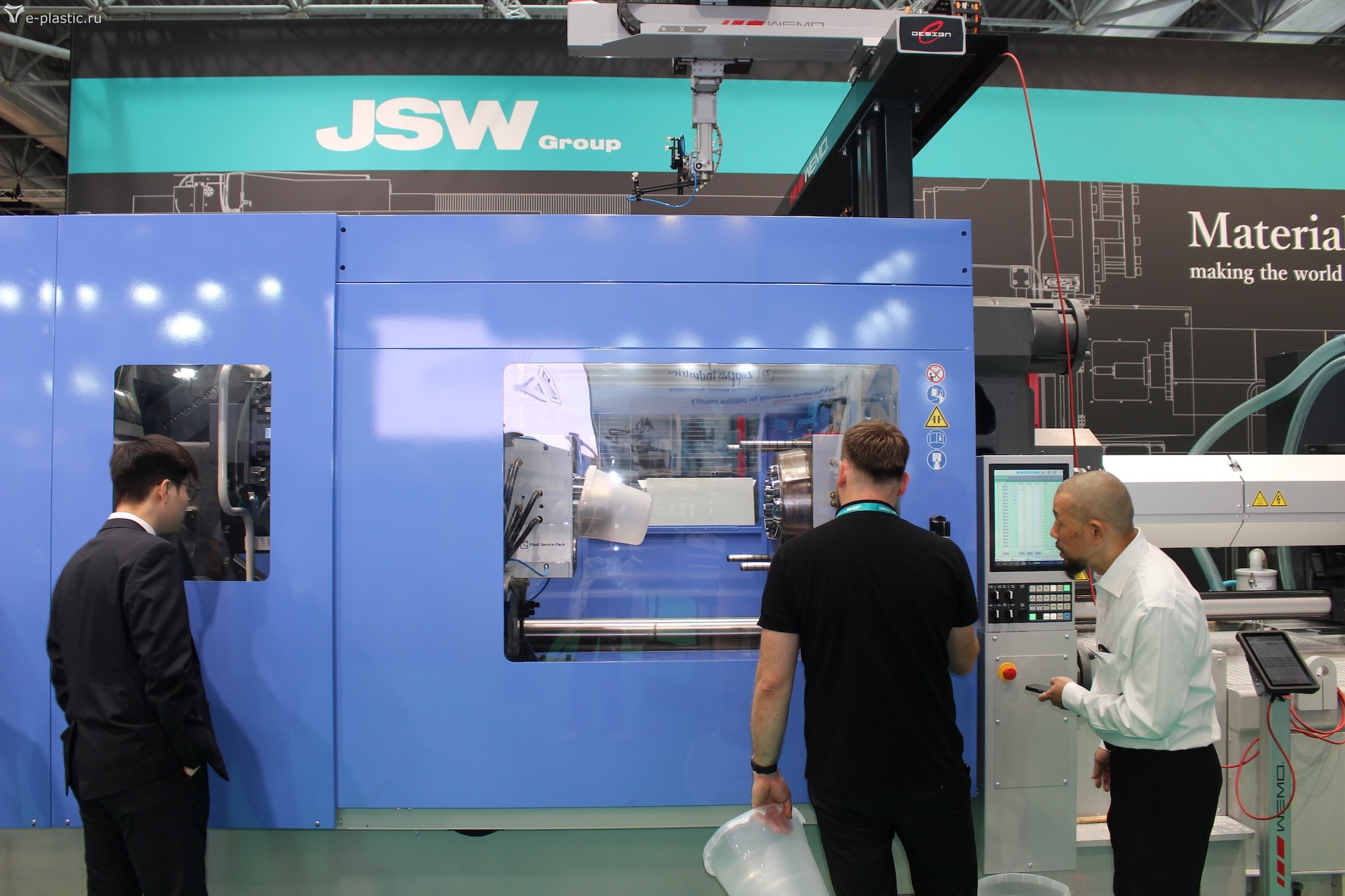

JSW (JAPAN STEEL WORKS)
Основные тренды
• Доведение all-electric до очень больших усилий смыкания, при этом экономия 15–20 % энергии и 50 % охлаждающей воды против гидравлики. Показана линейка полностью электрических JADS/J-series от 800 до 6500 кН (на K стояли три машины 80, 220 и 650 т).
• Параллельно в этом же году анонсирован впервые в мире 4000-тонный all-electric ТПА J4000F-22000H (как часть общей стратегии), хотя сам «монстр» на K был только декларативно.
• ПО: OPC UA, связка с автоматизацией и inline-контролем, ориентация на чистые производства (медицина, электроника).
Что лили
• J80ADS (800 кН) — крышка из переработанного ABS. Робот SCARA + 6-осевой, машинное зрение, автоматическая подстройка параметров по результатам контроля.
• J220ADS — двухкомпонентное литье с дополнительным «FLiP-агрегатом» (узлом впрыска).
• J650ADS (6500 кН) — демонстрация возможностей крупногабаритного all-electric (под авто, бытовую технику, агро и т.д.).
Основные тренды
Что лили
