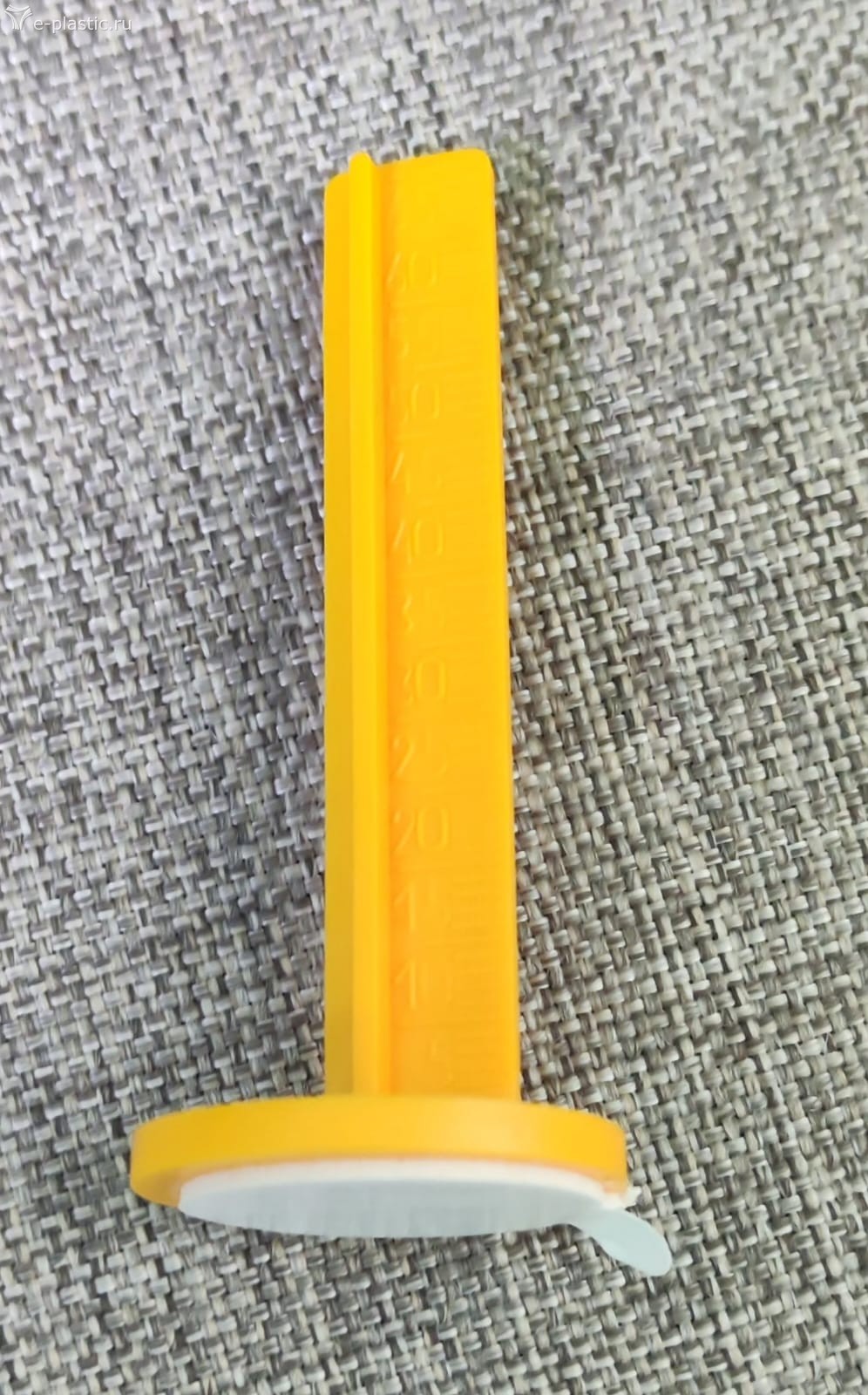

Приветствую! Прошу поделиться информацией о производителях клеевой основы по шаблону (на фото) на реперный маячок, контакты или сайты производителей?!

А подробнее нельзя какая основа должна быть? А так совет можно дать, но надо понимать подробнее какой тип клея нужен по одной картинке трудно дать ответ.

Тигирь: Основа, это как двусторонний скотч, одна сторона приклеивается на основу маячка, вторая на бетонное половое покрытие. Возможно их по шаблону выдавливают на аппарате.
технолог 54: Реперный маячок, это крепление к бетонному основанию пола для выравнивания поверхности по шкале, при использовании наливного пола.

Попробуйте обратиться в компанию Хома Дзержинск Нижегородской области они производят широкий спектр этой продукции может вам чем нибудь помогут.

Вам такие пятаки на бумаге нужны?
Ищите поблизости владельцев высечной машины. Через них же и высечки сделаете. Ну а клейкая лента в Китае есть любая. В Вашем случае нужно что-то из вспененных брать на силиконовом адгезиве

Поиски можете начать с типографий.
А если нужны большие тиражи, в том же Китае можно ротационную высекальную машину посмотреть, или пресс, как на видео выше

Не могу найти на просторах нашего инета оборудование, которое наносит эту клейкую ленту на основание реперного маячка, в ручную наносить, как то затратно по времени. Есть мысли по этому поводу или ссылки на такое оборудование?

Ну, дык... Это либо клепать специально заточенный автомат для наклеивания, либо брать с боль-мень подходящей конфигурацией робота. Автомат труднее сделать, но будет он производительнее и дешевле в эксплуатации, а робот проще в настройке.
С вырубкой-то разобрались?

Вот посмотрите, как работает экетировщик для верхнего нанесения этикеток.
По сути, Вам нужен подобный автомат немного в другой конфигурации

Решили не заморачиваться, а купить готовую высечку на листах и наносить на изделие вручную. Живой сборщик дешевле, чем целое оборудование)))
