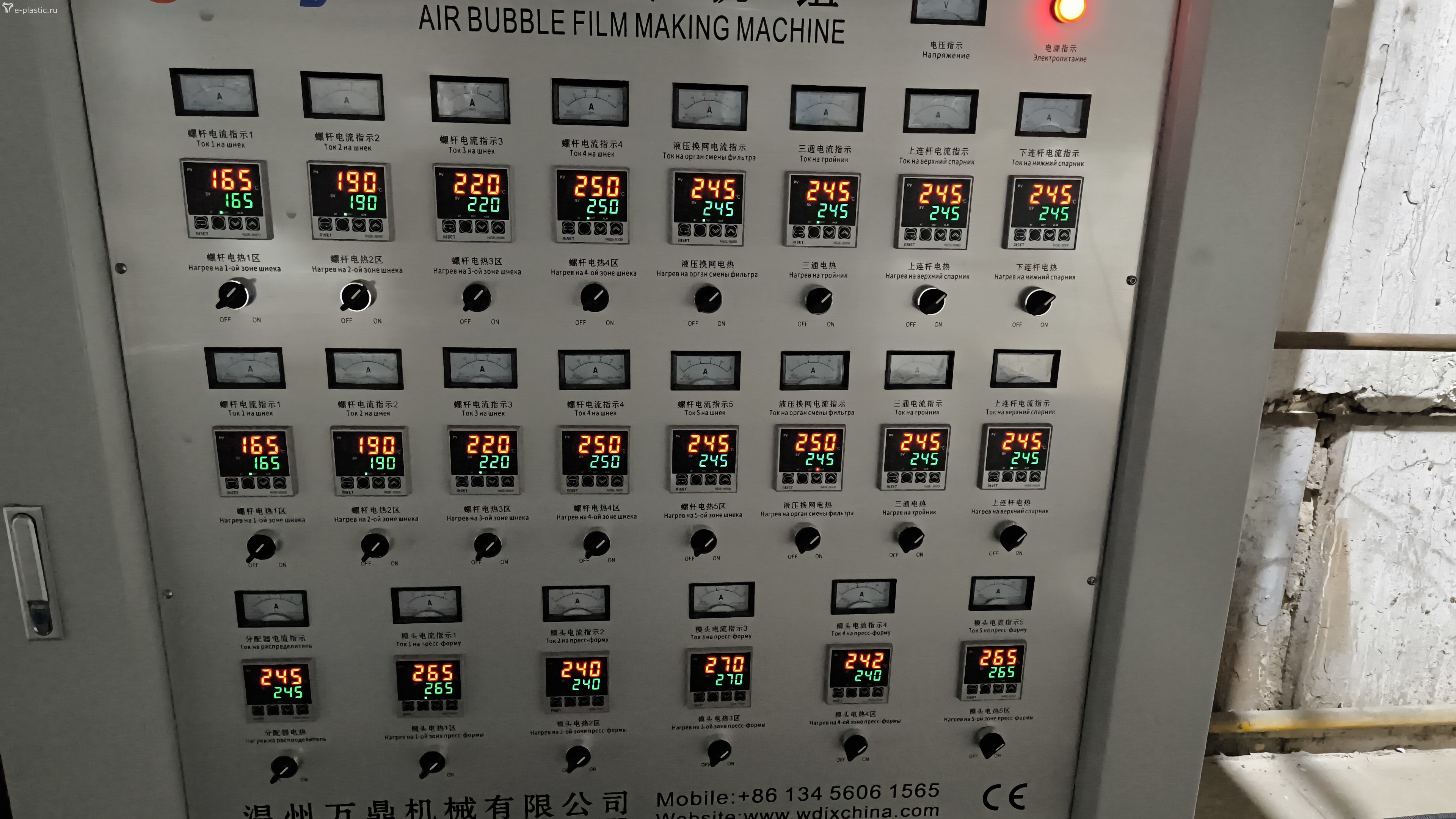

Здравствуйте
У меня полный цикл производства вторичной гранулы. Стрейч плёнку делаем. Купил экструдер под ввп. Была задача делать на 100% вторичке
На 50гр пузырь воздух не держит расслоение. Пробовал на 100 стрейче вторички и пвд с со стрейчем 50/50
Сейчас перивчку купил буду пробовать на уфимском 158
Температура на голове 260 пробовали
У китайцев же получается из вторички делать пленку.
Какой зазор должен быть у силиконового вала и колланлера? И температура колландера может должна быть выше?
Спасибо
ivsey80
Сообщения: 59
Зарегистрирован: 18 дек 2021, 10:38
Город: Уфа
Благодарил (а): 16 раз
Re: Нужна помощь воздушно пузырчатая пленка
#36 Сообщение ivsey80 » 06 ноя 2025, 22:30
Извиняюсь переписал :smu:sche_nie:
Я занимаюсь полным циклом производства вторичной гранулы из стрейч-плёнки в Уфе. Недавно приобрел экструдер (ВВП) с целью наладить выпуск продукции из 100% вторичного сырья.
Однако столкнулся с проблемой: при плотности 50 мкм плёнка не держит воздух из-за расслоения. Были испытаны композиции как из 100% вторичного стрейча, так и смеси ПВД со вторичным стрейчем в соотношении 50/50, но проблема сохранилась.
На данный момент для испытаний приобрёл первичное сырьё (марка "Уфимский 158"). Температура на голове экструдера выставлялась на 260°C.
У меня есть несколько вопросов, так как известно, что китайским производителям удаётся производить плёнку из вторичного сырья:
1. Каков рекомендуемый зазор между силиконовым валом и колландером?
2. Может ли причина быть в температуре колландера? Стоит ли её повысить?
Заранее спасибо за вашу помощь.

А Вы попробуйте сделать из чистого 158, а потом потихоньку добавлять вторичку стрейч температуру повышать не надо, а со стоейчеи вторичным может не получатся потому что есть примесь клея, которая может давать отрицательное влияние на образование пузырька поэтому , вам добавить вторички по маленькк, чтобы определить тот процент на котором можно работать.

Ещё с пузырем проблем нет на стрейче. Есть проблемы со скливанием шва. При нажатии воздух уходит а не лопается. Слой не спаивается

Не знаю в основном все работают на первички, основной 158 и либо плюс ПНД определенной марки либо плюс линейнтк определенной марки.Про работу на вторички писал только один товарищ на форуме но у него были проблемы и он хотел перйдти на первичку, не знаю пробуйте сейчас есть разные добавки может они вам помогут.

Сегодня пробовал уфимский 158 с добавлением стрейча. Стабильный вес вышел 11 кг 100м
Увеличение скорости давало расслоение плёнки и прорывы внешнего слоя
Голову пробововал разогревать до 300

На пузырь 10% на гладкий слой 50%

Попробуйте не 50, а процентов 20 стрейча добавить.

Извиняюсь ошибся 158 имел ввиду. сегодня на нем пробовал все хорошо пошло. Но мягкая получается. Попробую пнд стрейч ввести по немногу

Короче ввёл пнд 80520 все в геликах поднятие температуры не помогло.
Посоветовали попробовать 85612, какая у них разница?

Спасибо примерно разобрался что к чему. В гладкий слой получается 70% втрички добавлять без последствий.
